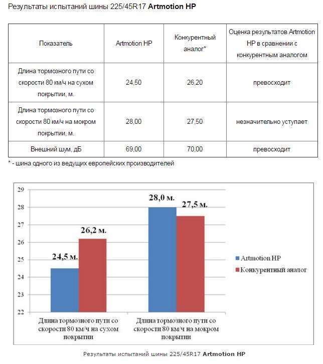

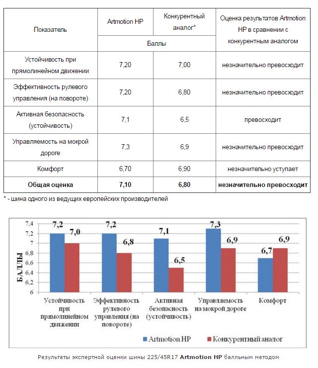

В рекламной статье было написано, что Белшину сравнивали с неким конкурентным аналогом одного из ведущих брендов. И результаты получились следующие:

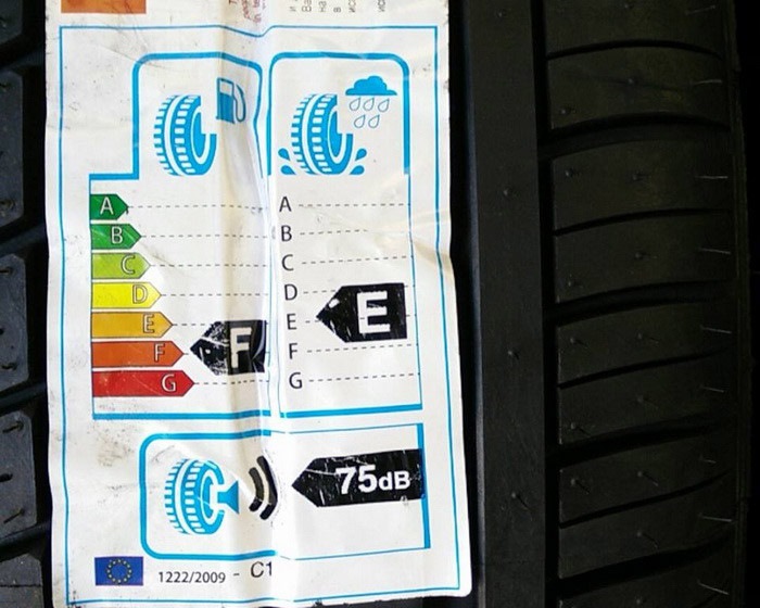

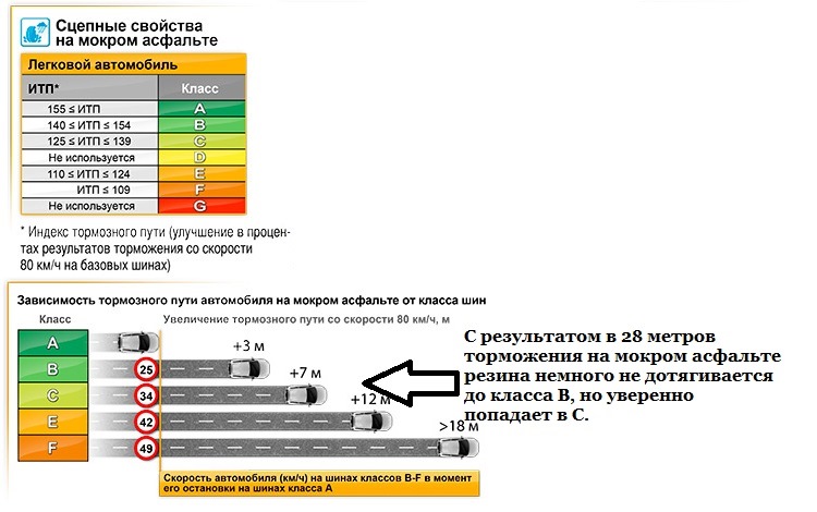

И если есть объективные тесты предыдущей, более старой линейки Белшины, которые показывали себя не очень хорошо, попадая только в класс Е,
то новые шины существенно подтянулись в результатах, перепрыгнув 2 класса, и попав в С!

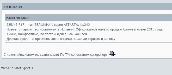

И гугл привел меня на форум, где продают резину, которая участвовала в тестах в Испании, про которые шла речь выше. Можно верить инфе с форума, можно не верить, но у меня глаза полезли на лоб:
