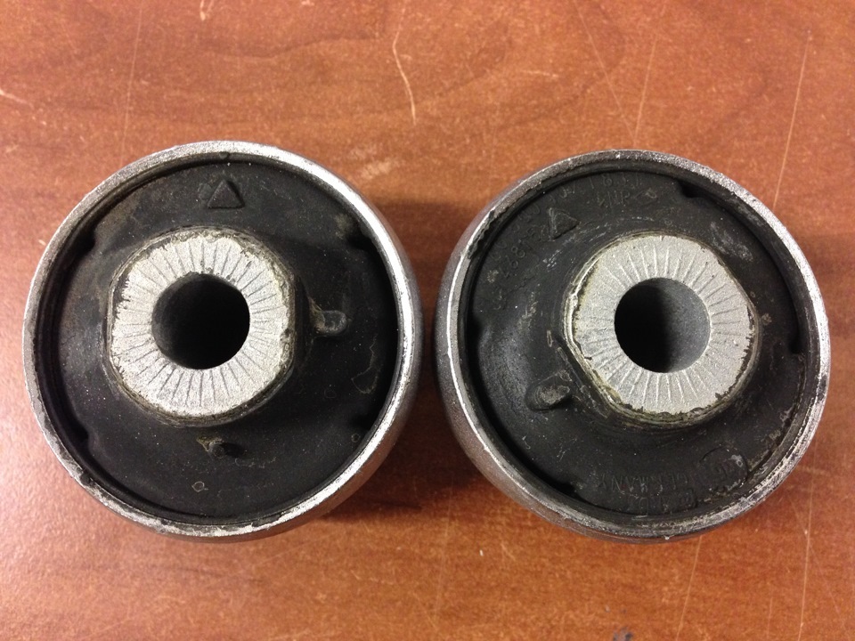

Давайте поговорим о задних сайлентблоках передних рычагов.

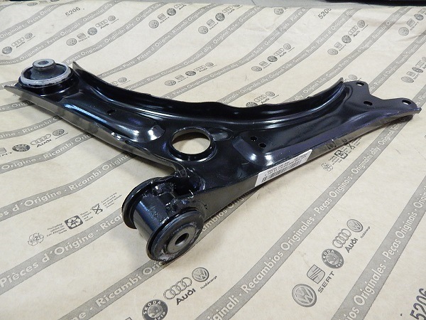

Как известно в случае стального подрамника сайлент встроен в рычаг.
Мои подустали и скрипят на лежачих…

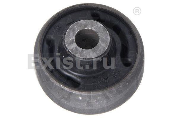

Все знают, что любая неисправность это хороший повод подумать о тюнинге, тем более если есть решение от производителя. Это сайлент от Audi S3 5Q0 407 183 F
Имеет практически литую конструкцию, практически потому что прорези есть, но очень маленькие в отличии от оригинала.
Так вот хочу я спросить ваше мнение. Как установка такого сайлента скажется на комфорте? установившие отмечают как улучшение управляемости так и снижение комфорта при этом, мол больше вибраций предается на кузов.
Это первый момент.
Второе, как увеличение жесткости одного элемента подвески скажется на стоковых остальных элементах? Например передний сайлент этого же рычага в S3 так же имеет другой артикул. Опять же шаровые опоры имеют другой артикул, хотя это возможно по причине изменения точек крепления к рычагу, применяемых материалов рычага и т.п.
В общем, стоит ли игра свеч?
ps Стоимость усиленных сайлентблоков в 2 раза больше оригинала.

заменил сайлены? вроде же они не разборный рычаг то
Заменил на оригинал в итоге. Как это не разборный? Все выпрессовывается. Детали отдельно есть, значит все реально

касательно скрипа тут народ делится на два лагеря: у кого то перестает скрипеть навсегда, у кого то все в том же духе, но в большинстве случаев ставят уже от rs3, так как они монолитные и там, как я понимаю, просто нечему скрипеть.
а номерок есть полностью резиновых?
Как я понял нет абсолютно литых на наши рычаги, да и если он будет полностью литой, то если задуматься — работать он не сможет…
были на поколении четвертых гольфов (не знаю названия платформы, но рычаг такой же конструкции ) сайленты от ауди ТТ которые подходили. полностью литые. При этом рычал на нее шел кованый на не штамповка.
