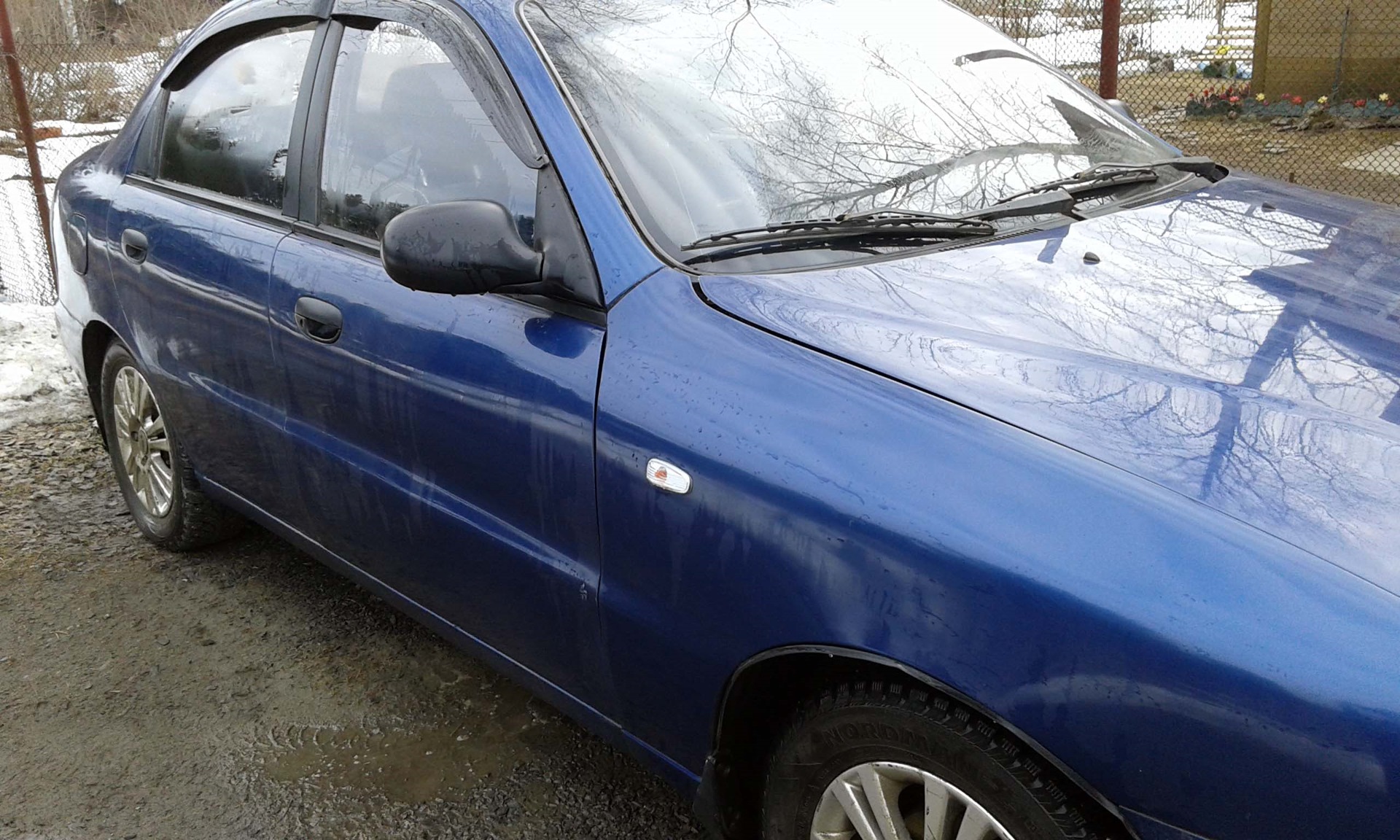

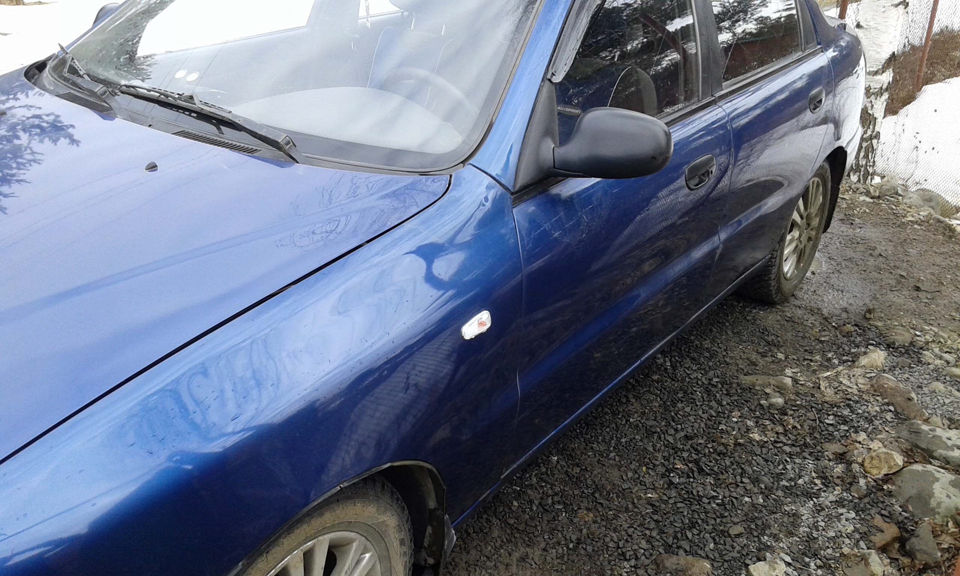

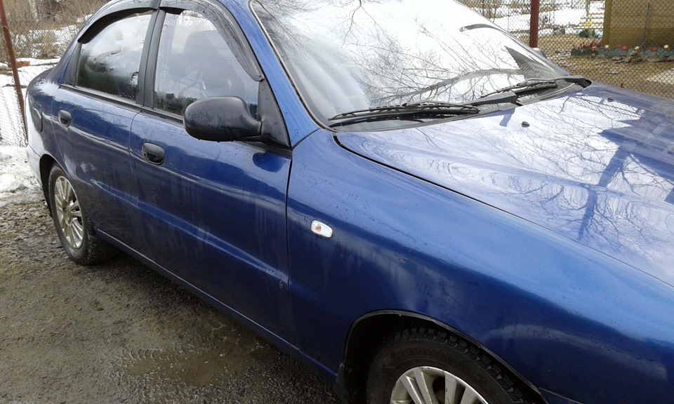

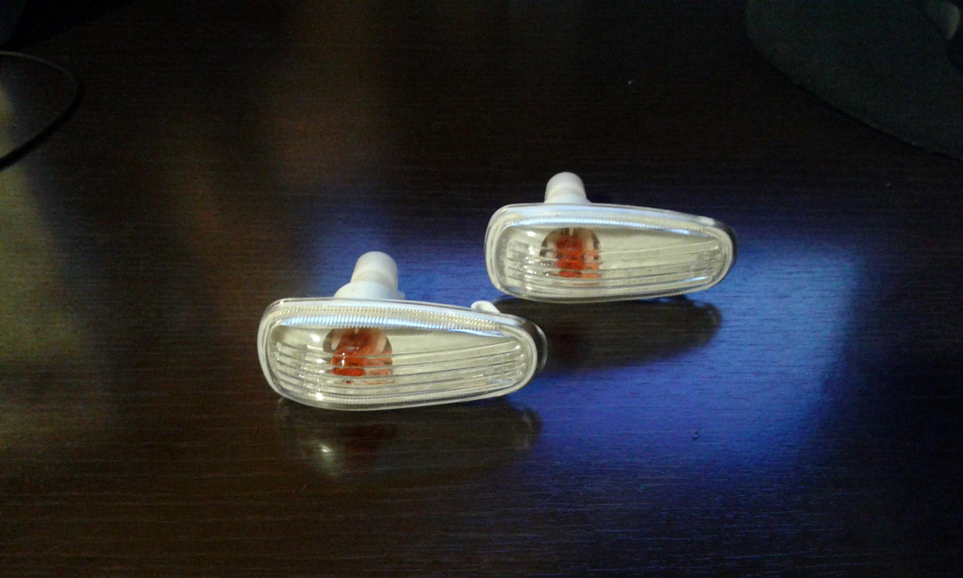

Решил поставить белые повторители да и старые были со сломанными креплениями и плохо сидели.Решил узнать сколько стоят оригинальные, жёлтые 200р.за штуку, белые-300р.за штуку и то, только под заказ.Естественно заказывать и тратить такую сумму я не хотел по этому пошёл в соседний отдел и взял два белых повторителя ВАЗ(Приора либо Калина, не помню)Итог, встали почти как родные, немного нужно было срезать фиксаторы и место входа штекера, подробно описывать не буду т.к в сети валом такой информации.Смотрится куда лучше стоковых:)

Поставил я себе такие, это от калины 80р. штука. Купил к ним родные разъемы по 30р. Лампы оранжевые уже в них стояли. Прикинул к машине — не подходят, взял надфиль расхирячил как надо, места спила замазал краской. С ними ещё резинки шли, пришлось выкинуть, не становятся. Старый разъём отрезал и прикрутил новый. Поставил и всё ок! А по 400р. пусть их корейцам продают. Пожелтеют другие куплю.
