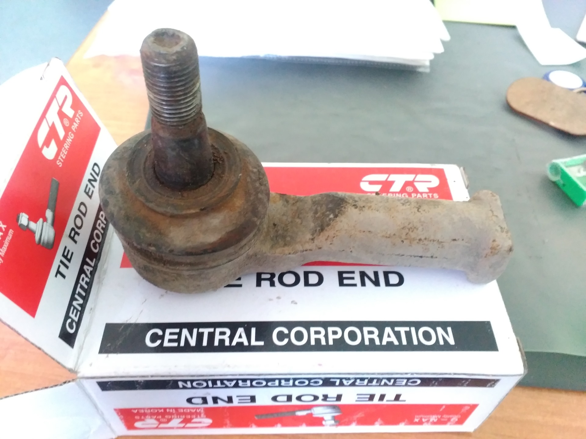

В ходе "послезимнего" осмотра ходовой приговорили подвесной подшипник и наконечник рулевой тяги.

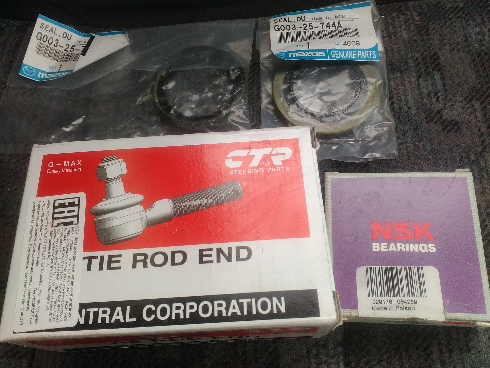

На замену приобрел:
— наконечник рулевой CTR CEMZ-32
— подшипник NSK 6206DDUC3
— сальник подвесного подшипника G003-25-744A
— сальник подвесного подшипника G003-25-742A

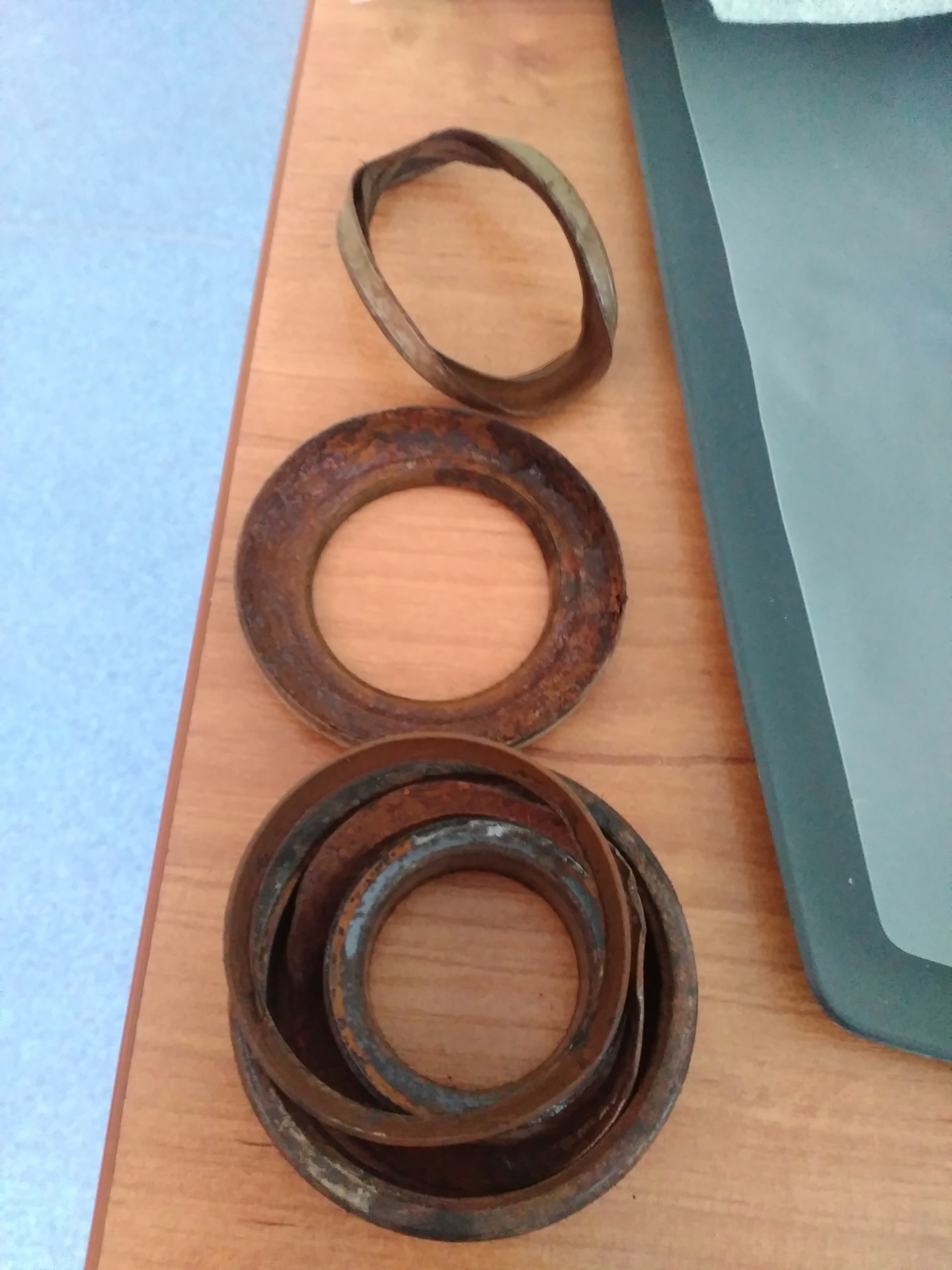

Состояние снятых деталей :)
Подшипник можно сказать рассыпался. Странно что не гудел вообще.
