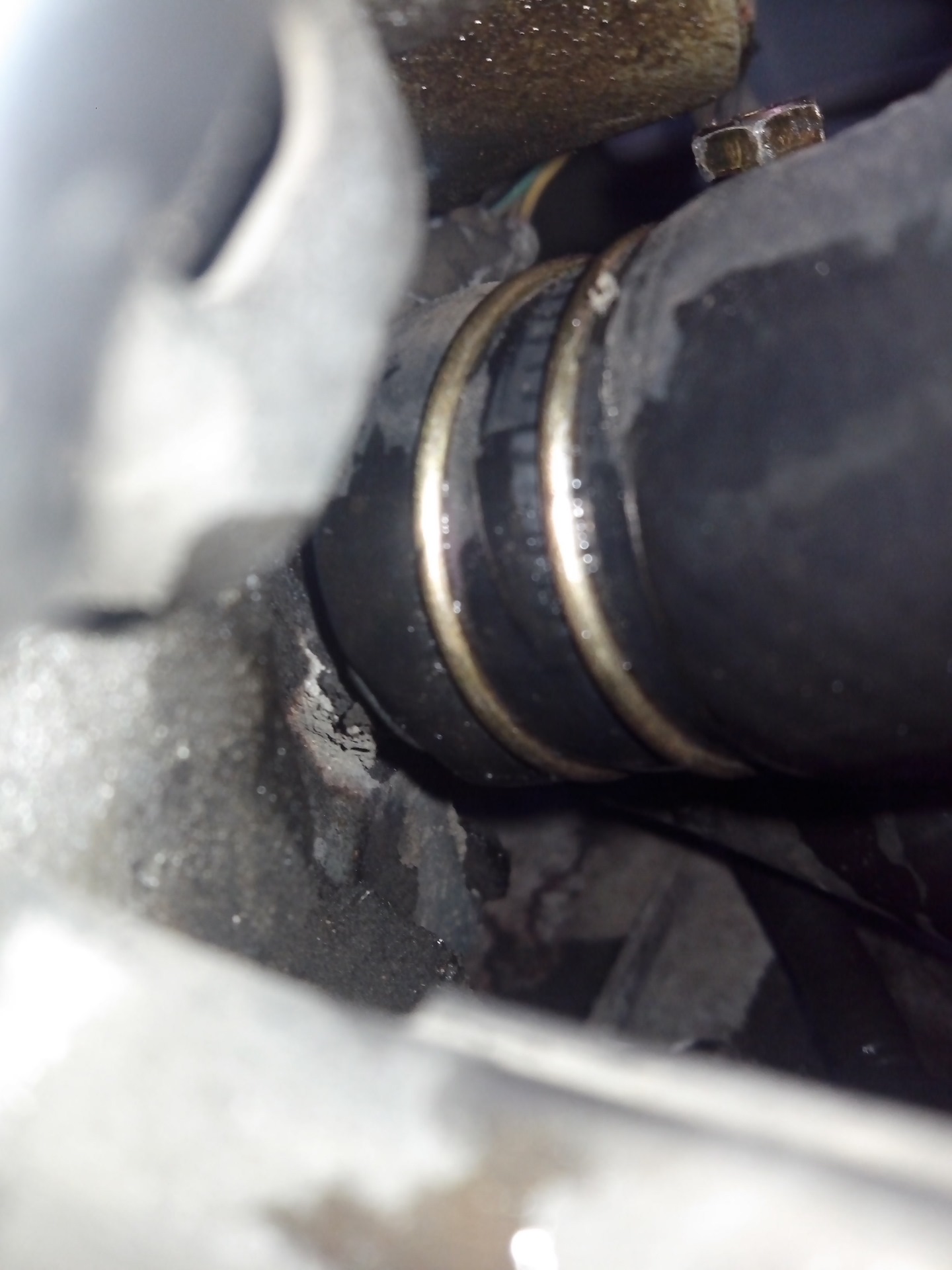

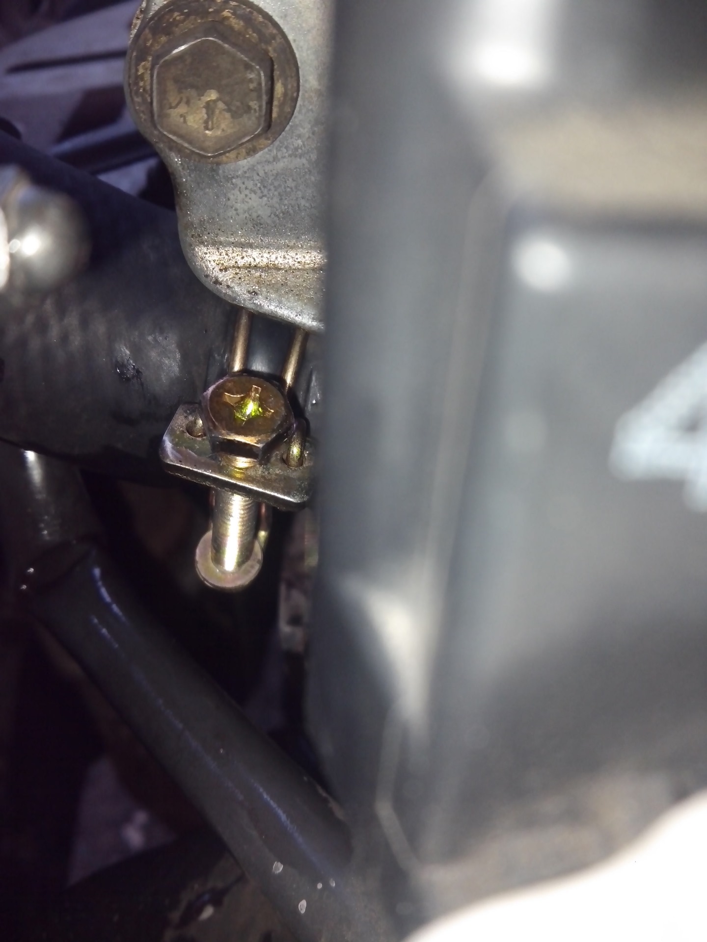

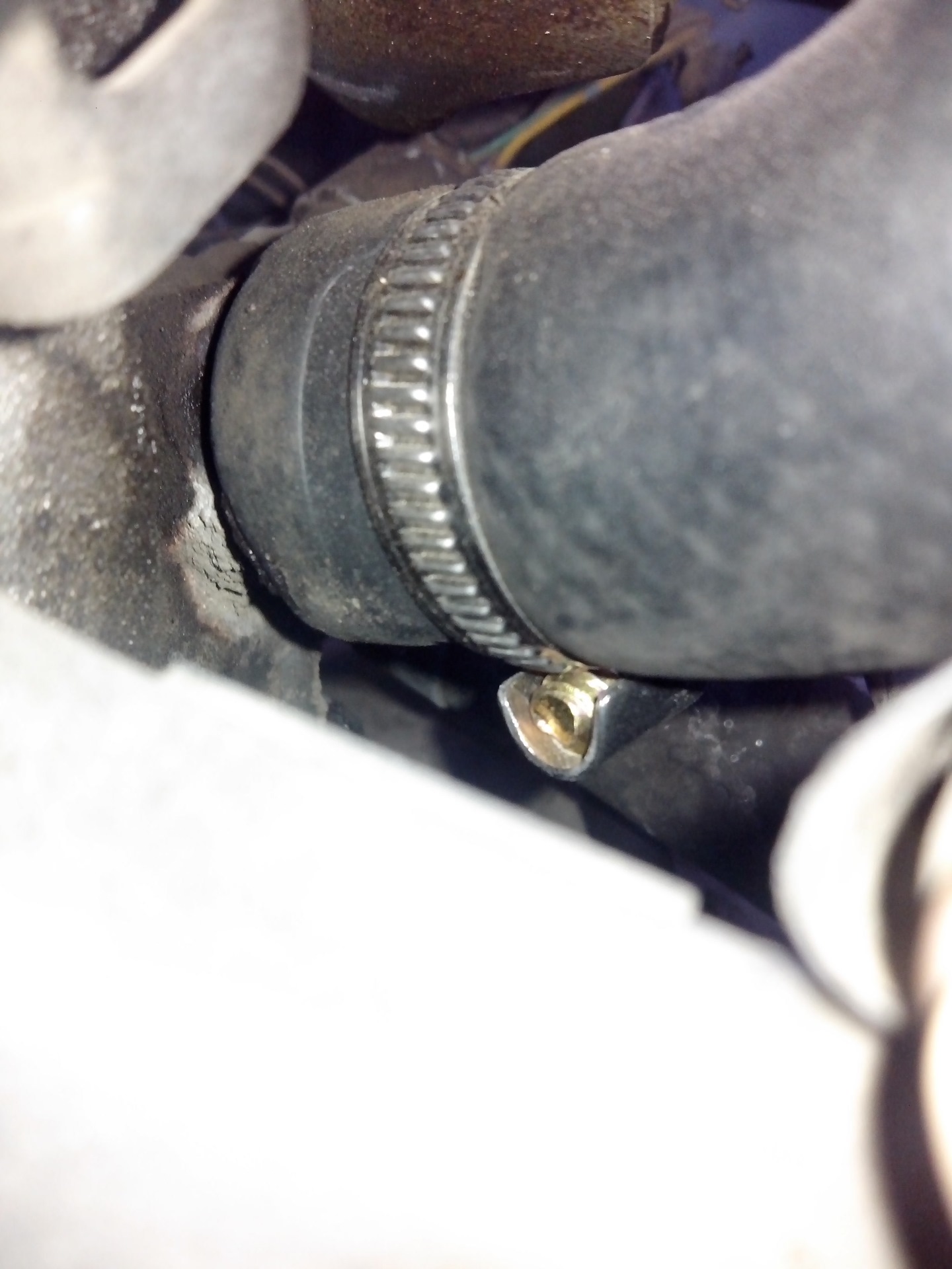

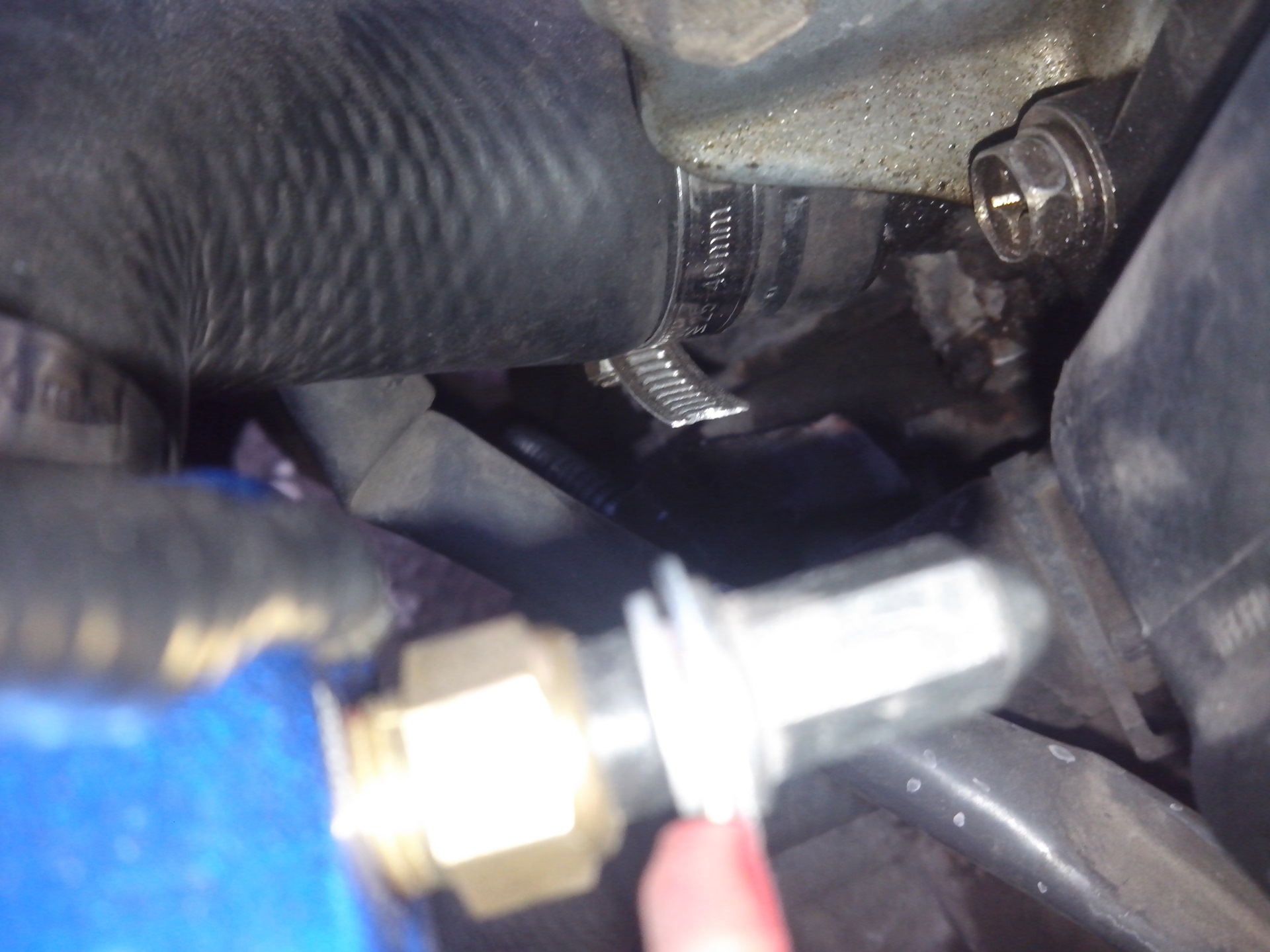

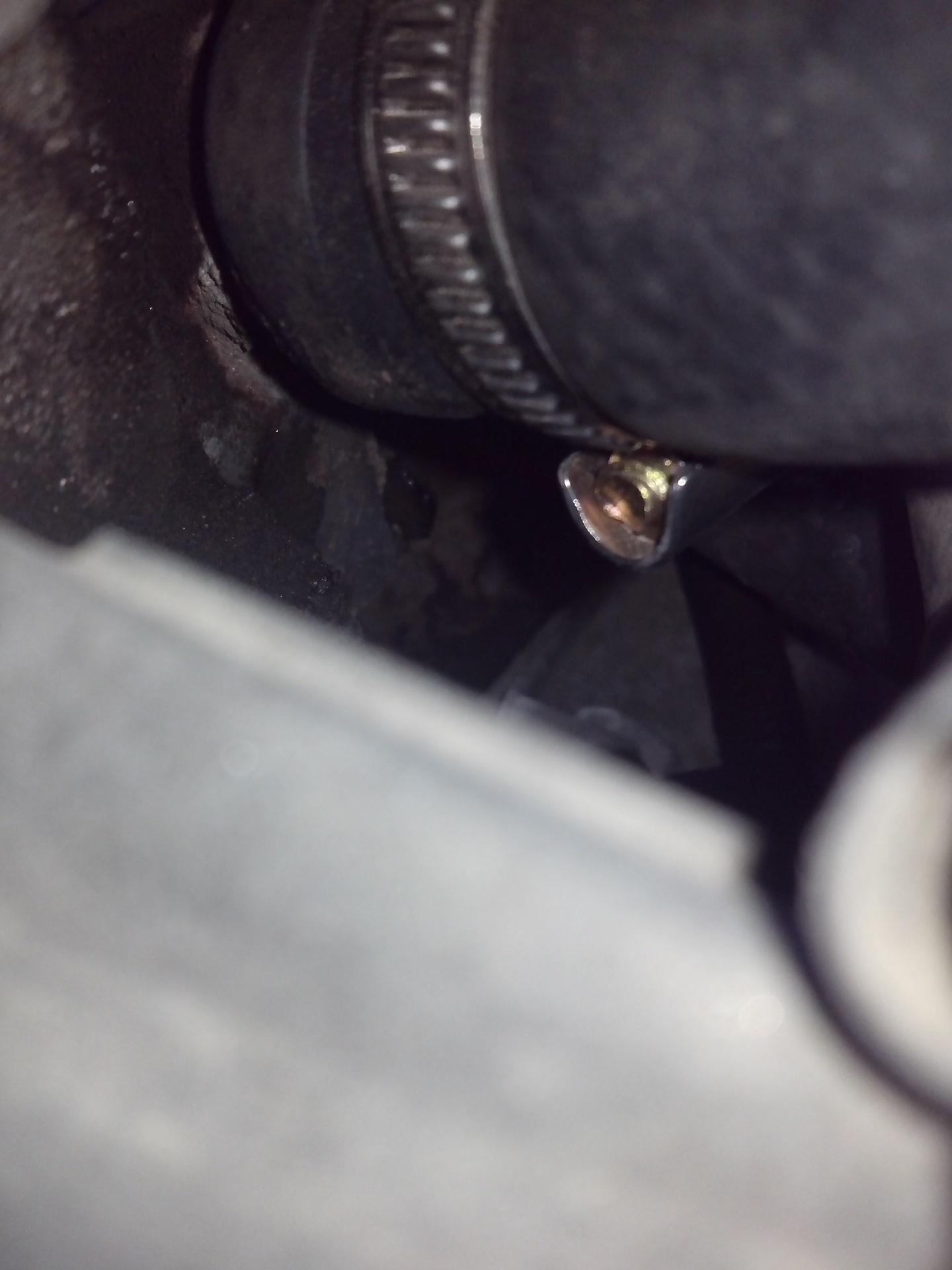

всем доброго.вот почему решил об этой поломке написать. может кто заменит то что мне пришлось и его не постигнит такая же неприятность. вот в чём беда была. я на днях менял патрубок охлаждения у своего форя. стяжки ставил проволочные, аналоги японских.подумал на старлетке давление не такое большое так что ленточные пойдут. просто при установке датчика температуры охлаждающей жидкости, решил новые стяжки поставить. проволочных не оказалось в соседнем магазине. поставил ленточные.сегодня когда отъезжал от работы то заметил небольшое пятно на месте где стоял.подумал у каво та течёт.еду и тут замечаю что температура на датчике под 100.блин думаю, еду медленно.походу это у меня текло. .приехал к своему дому, стал парковаться задом и офигел.увидел что капли на асфальте .припарковался, задрал капот и увидел что из под патрубка мокро. получается на ходу при давление выдавливает антифриз. я снял стяжку и просто руками растянул её. она не выдержала и расширилась. вот и патрубок расширился. выдавило около литра. ТАК ЧТО ДАТЧИК МЕНЯ ПРОСТО СПАС :).не зря поставил его. И ГЛАВНОЕ. СОВЕТУЮ ВАМ, ЕСЛИ У ВАС ЛЕНТОЧНЫЕ СТЯЖКИ, ТО ЗАМЕНИТЕ ИХ НА ПРОВОЛОЧНЫЕ.я несколько раз слышал что ленточные растягиваются сами по себе.не держит резьба. хорошо магаз рядом. побежал покупать антифриз и стяжки нормальные.антифриз 2л.-560р. две стяжки, проволочные, качественные 2шт.-150р.

Зачем хомуты то менял, да ещё и на не родные? Родные тойотовские хомуты однозначно хороши, не вижу смысла их менять на что-либо другое. Обычно сажу патрубки на высокотемпературный герметик, ставлю родные хомуты и горя не знаю. Мой совет ставьте родные, 180р. за штуку не такие уж и великие деньги. А уж во Владике то, наверно, б/у-шные под ногами за бесплатно валяются :)
Ну это просто.родные один лопнутый был.вот по этому и менял.герметиком не пользовался.а на счет валяются.во владике уже давно ничего не валяется.после того как конструктора перестали кучами таскать.так и с запчастямт стало не так как было раньше.они есть конечно любые.но уж точно не валяются.а стоит денег.и скажу много машин с японии видел именно с такими проволочными хомутами.и проволочные с болтом точно надежней простого.и вообще писа не об этом, я писал о том как ненадежные ленточные что на фото.
