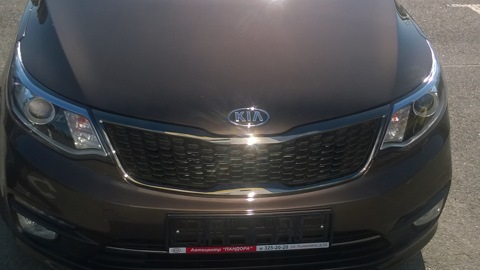

В конце зимы начал поскрипывать моторчик печки на 1 и 2 скорости. Обратился к дилеру, парни сначала разобрали, достали листик от дерева (сказали дело в нем) и отправили домой. Через полчаса приехал со скрипом к ним опять, в итоге замена по гарантии. Заодно поменял салонный фильтр.
KIA Rio 2015, двигатель бензиновый 1.6 л, передний привод, автоматическая коробка передач — визит на сервис
