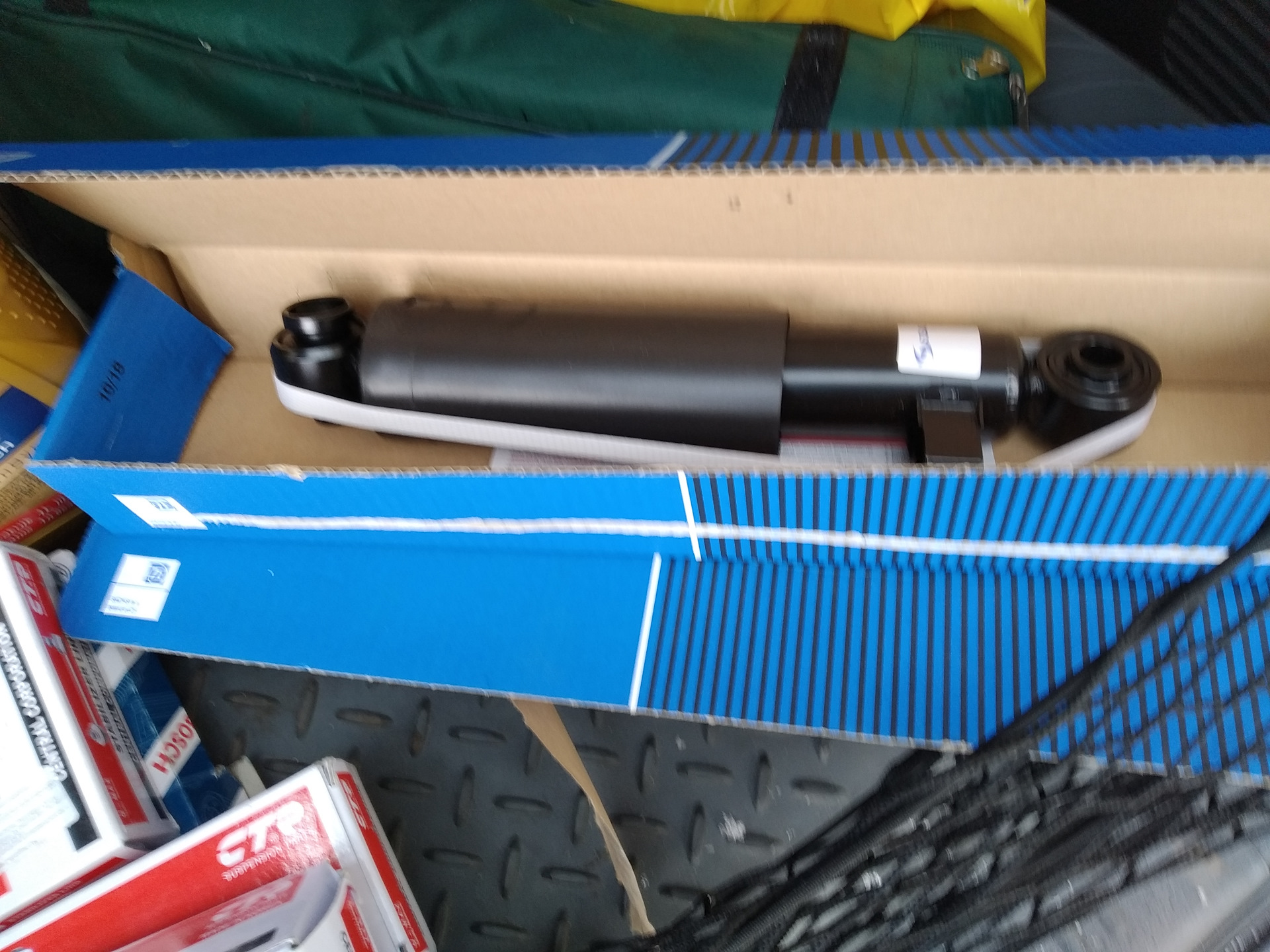

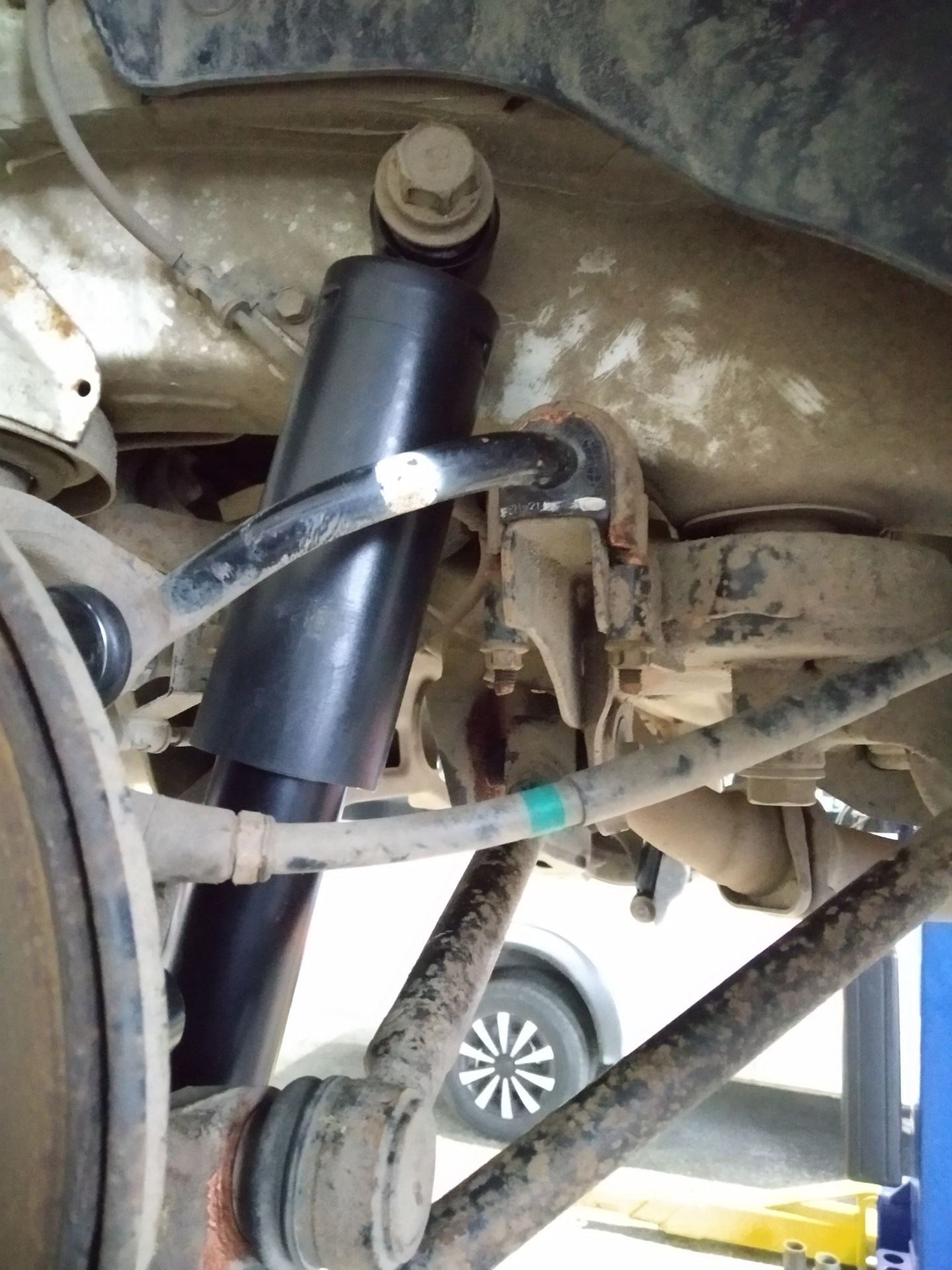

Хочу поделиться собственным опытом по выбору бюджетных задних амортизаторов на SORENTO XM.
Скажу сразу, выбор пал на LYNXauto G12626LR (Japan)
Есть огромный выбор разных производителей на SORENTO:
Hyundai/Kia Mando AMD MONROE BILSTEIN KAYABA KONI и др. и много тем на DRIVE2 написано про их выборы и ценовую политику, от самых дорогих BILSTEIN до приемлемых AMD.
Расписывать качество этих амортизаторов нет смысла, все знают и так, что для SORENTO лучше нет BILSTEINа, но они ОЧЕНЬ дорогие.
Как то я уже сталкивался с запчастями фирмы LYNXauto, и честно говоря они оказались довольно качественными и надежными.
Вот и решил я присмотреть задние амо именно этой фирмы.
Попав на электронный каталог фимы нашел задние амо на сорика под номерами G121076LR и G11409LR, НО данные номера не продает, ни Автодок ни Экзист и Гугл ни чего не дает.
Но вынесло меня как-то на номер G12626LR, где было указано, что данные амортизаторы выпускаются для Santa Fe 2.2D-2.7 06>, а самое главное, что под этот номер всплыли оригинальные номера Hyundai/Kia 553102B211 и 553102B201.
А это и есть наши SORENTOвские оригинальные номера!
Сравнить амортизаторы в живую возможности нет и я заказываю их в эксзисте на свои риск.

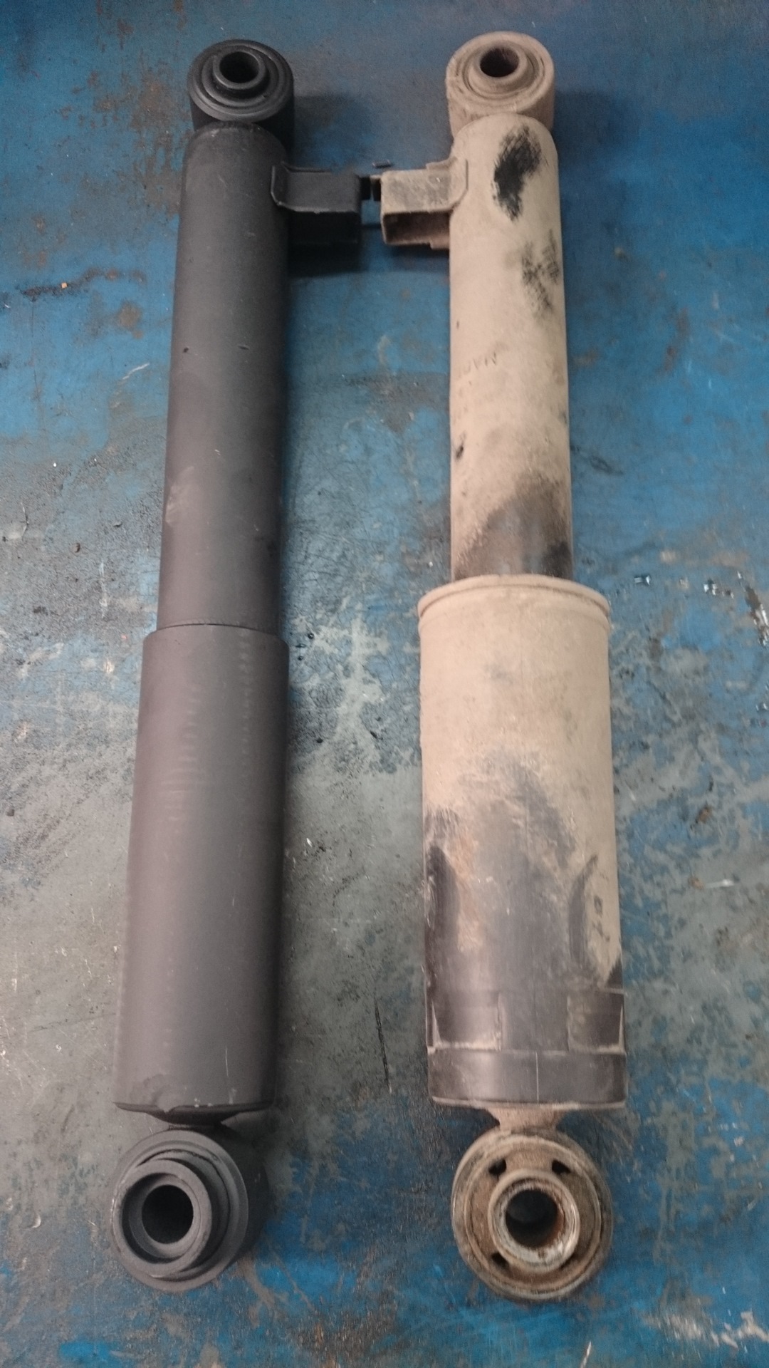

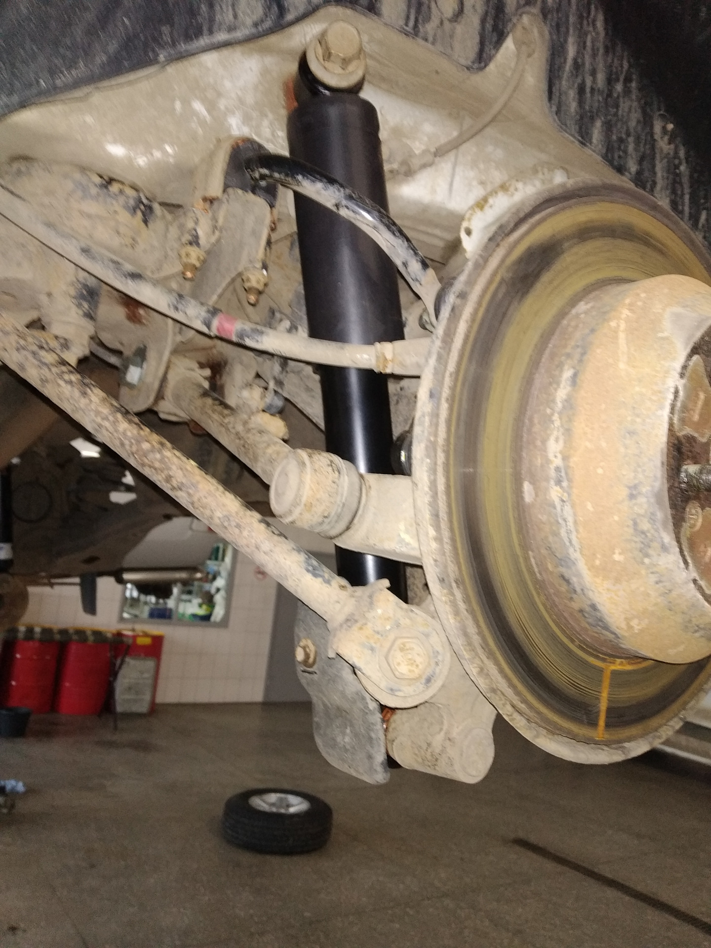

Амортизаторы прибыли и были установлены на авто, ни каких переделок, расточек и сварок, сели как родные. Машина стала жестче, лежачие полицейские переезжать стало комфортно и по ямах и по стыкам.
Понимаю, что на наших дорогах можно разбить любую подвеску, посмотрим…
Я доволен)))
P.S. Видел на сайте комментарии, что мол LYNXauto это китайская подделка под японию. Но простите, все что делает LYNXauto имеет маркиравку «LYNXauto» и надпись маде ин жапан! Не ЧАЙНА или Тайвань. Про амортизаторы могу сказать, что сделаны оч качественно, даже в руке лежит приятно) Так же в каждой коробочке есть гарантийный талон.
Если данный отчет Вам пригодился, буду рад. Старался для всех.
Не реклама, личный опыт.

Добрый день! как амортизаторы? и что конкретно значит "Машина стала жестче, лежачие полицейские переезжать стало комфортно и по ямах и по стыкам"? комфортно — это значит без раскачек или мягче?
Добрый… Амо замечательно, бегают! В данном случае без раскачек
Хотелось бы подобрать что-то, что авто стало комфортнее, таким вопросом не задавался?
В 2016 задавался и меня полностью устроили линксы, уже 4 года на них и менять буду тоже на них, когда полетят)
да просто напрягает жесткость подвески на плохой дороге, хотелось бы комфорта добавить.
Здравствуйте, а пружины меняли? Проставки ставили ? Ещё ходят ?)
Добрый день, пружины штатные, проставок нет, ещё ходят

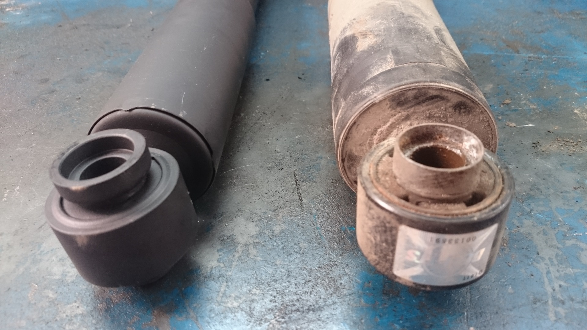

Алексей доброе утро какие размеры отверстий, спасибо.
добрый день, про размеры не знаю, не замерял
Верхний и нижний болты разного диаметра?
одного

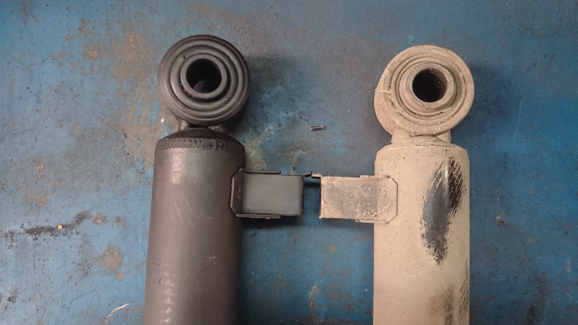

Амортизатор полностью заменил оригинальный, без доработок
Ходит до сих пор

Доброго времени суток. Как амортизаторы Lynx себя проявили? Какой пробег? Ну и вообще, какие общие ощущения? Спасибо!
Добрый день. С амортизаторами все хорошо, отрабатывают по полной. Выдержали две поездки на черноморское побережье+дача+московские дороги, пробег составил 30 за год.
Амортизаторы сухие, без намеков на подтекание.
Купил бы второй раз-да.
Добрый… За год нареканий нет, амо все сухие. Причины на замену отсутствуют
