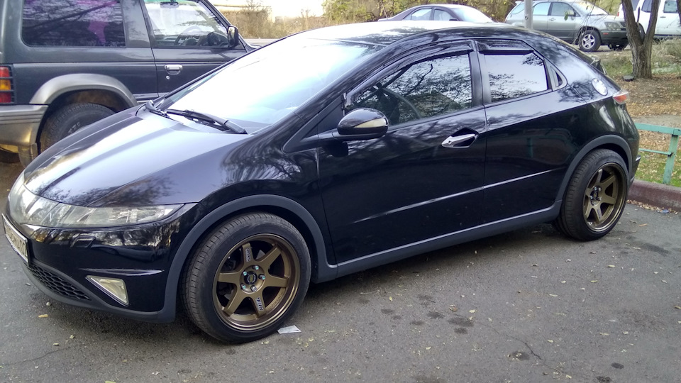

В сивике при заводе постоянно горит ближний свет фар, не смотря на то что переключать в OFF. Шарился на драйве была ветка про это но какой предохранитель в итоге выкрутили не понятно то ли 31 то ли 37.
Как сделать по человечески что бы на OFF ничего не горело а горело в зависимости от положения регулятора?
Так же интересно где находится нужный блок с предохранителями? (Чтоб по не знанию не туда не залезть)
Возможно ли сделать так что бы при заводе в положении света OFF горел свет противотуманок а не фар?
Ближний свет (предохранитель)

все верно 37 пред отвечает за евросвет
я думал у меня одного такая фигня))
37 предохранитель, а блок предохранителей находится слева под панелью, под рулем
если его вытащить еще что нибудь перестанет работать?
нет.будет работать все как на переключателе … просто с завода это типа функция дневных ходовых огней… а если у тебя с ксеноном и омывателем фар можешь и 31 вытащить.))) если не хочешь ведрами омывайку лить
