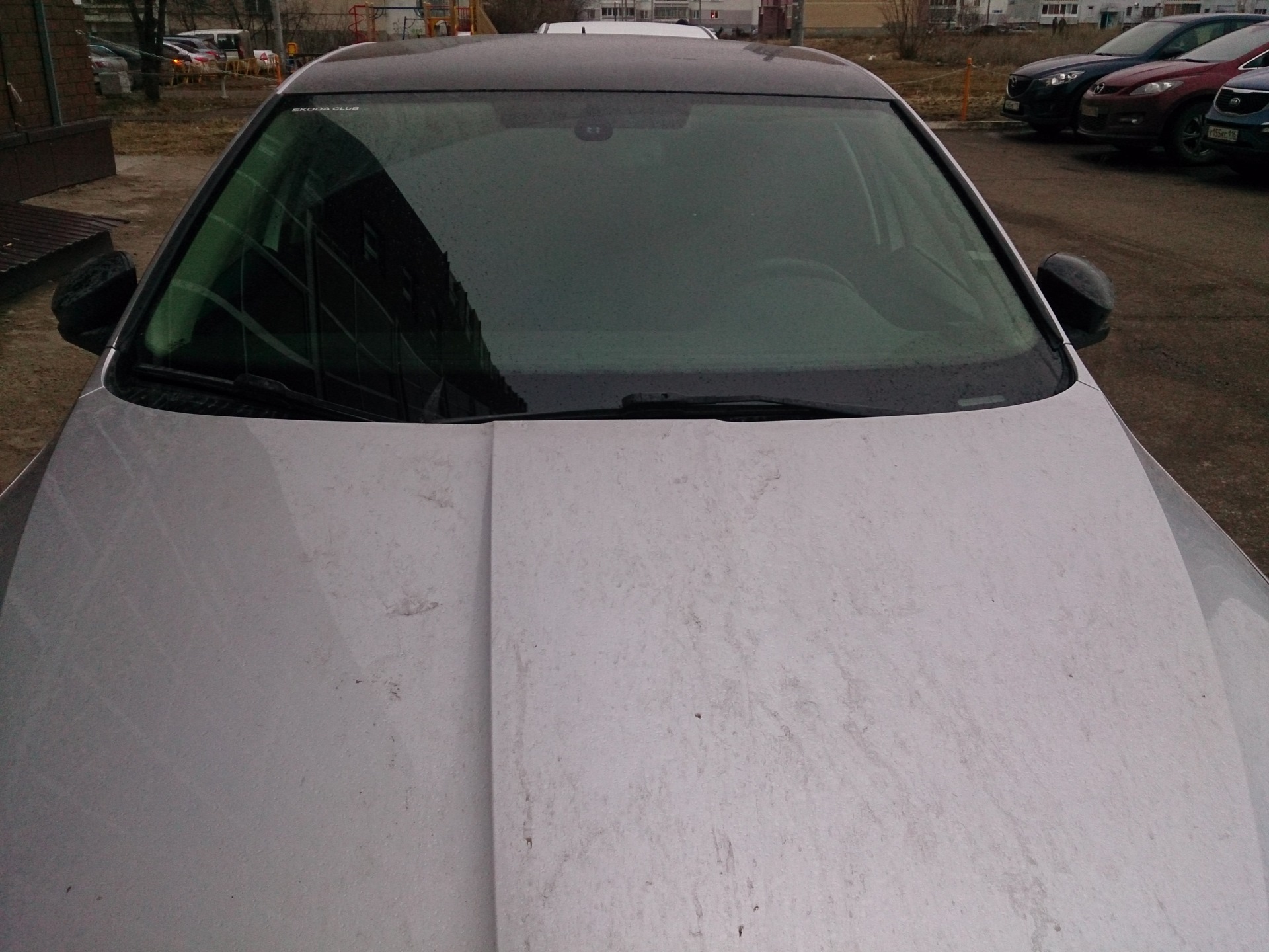

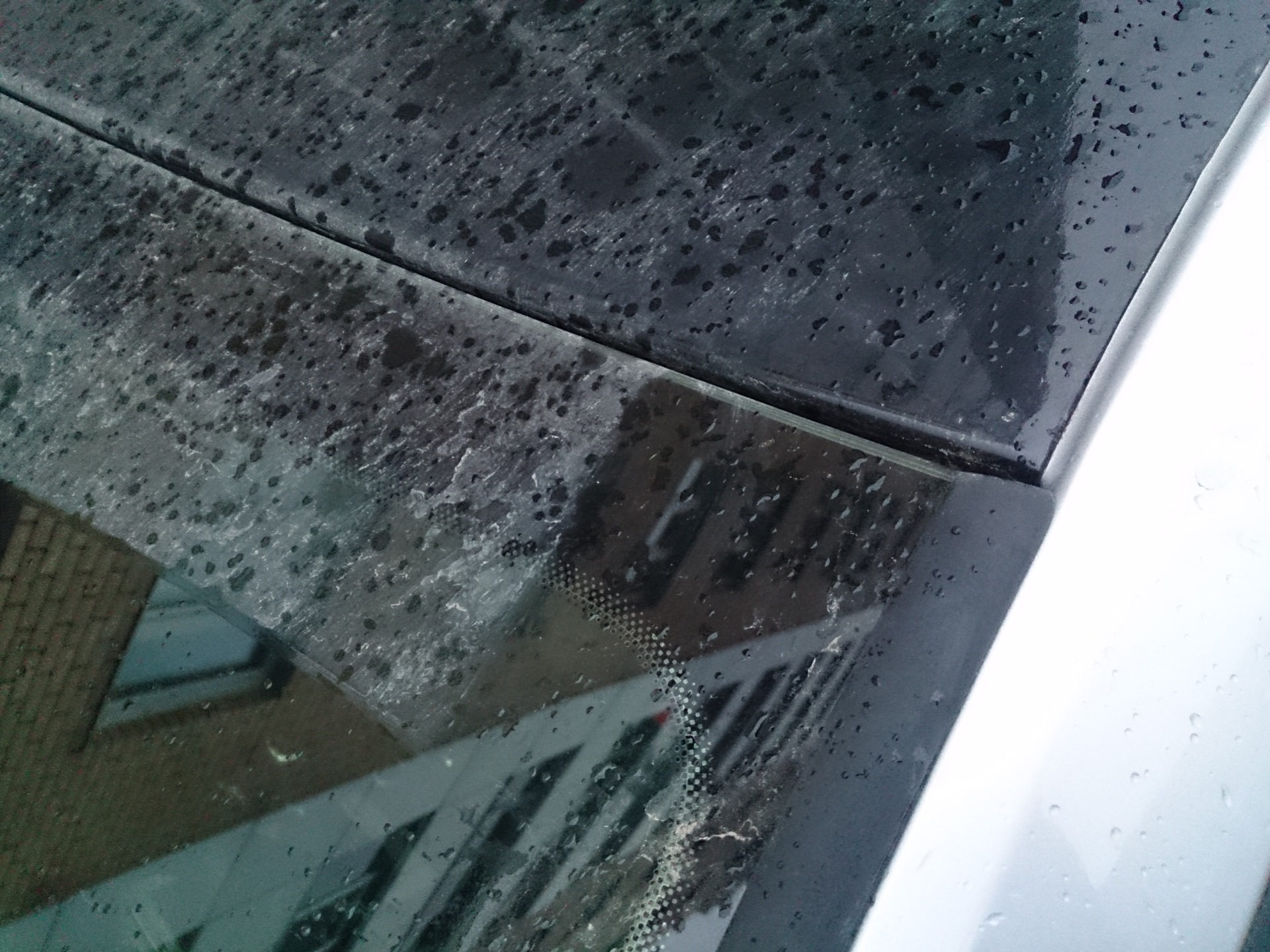

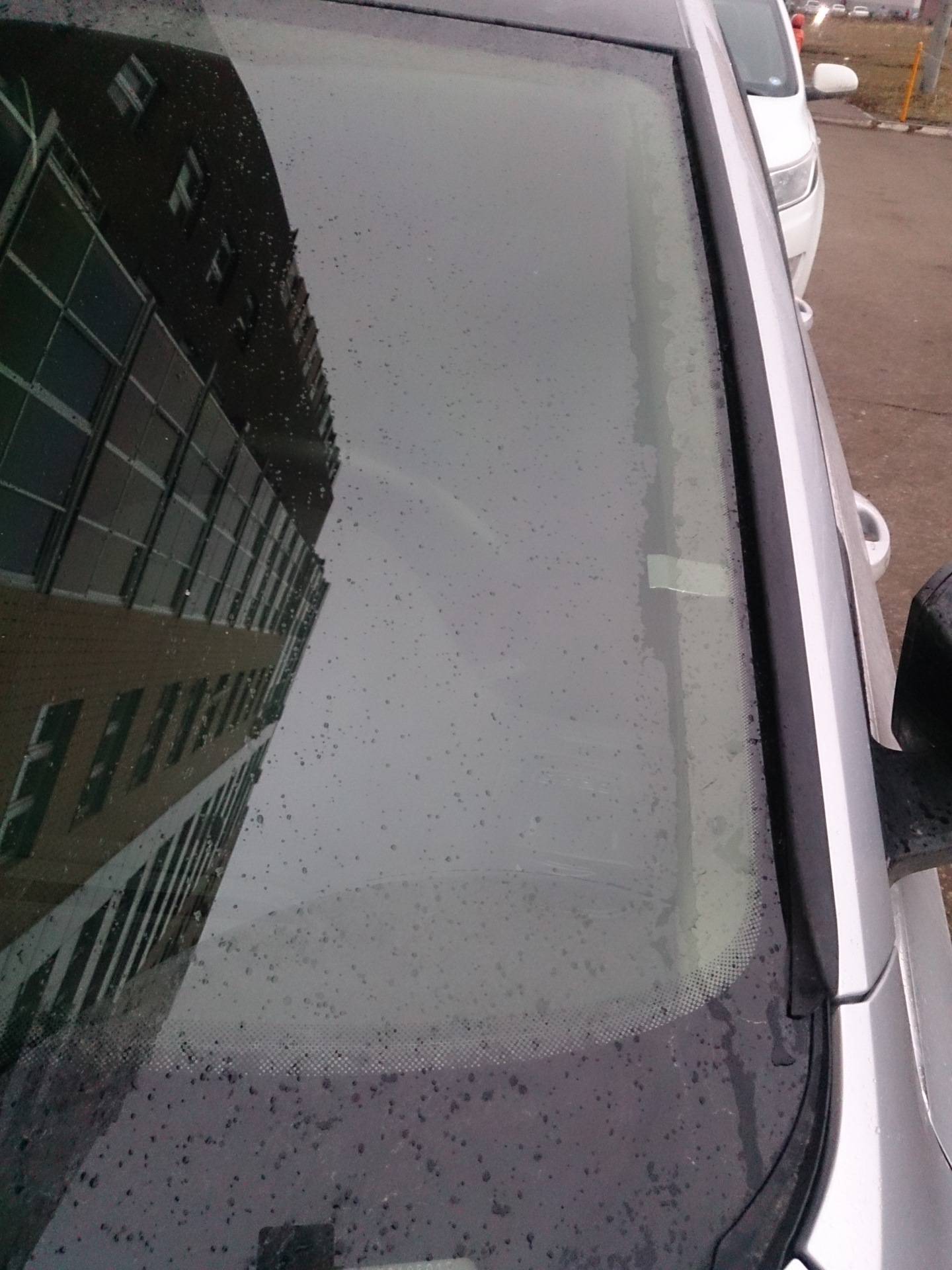

Всем владельцам А7-х знакомы заляпанные передние боковые стекла в дождливую погоду. И ладно бы пачкались они с середины назад, но ведь нет!( Струйка грязной воды заходит по стойке в районе боковых зеркал и расползается как паутина, сильно портя обзор. Я начал искать решение данного конструктивного недостатка, отсутвуют водоотводы, либо хоть какие мало мальские направляющие.
Что нашел сразу на просторах Драйва, водоотводы от Суперба, но дельной их реализации не было. Далее, если вы хоть немного курили данную тему, дефлектор лобового стекла STRELKA-2. Да этот вариант явно эффективный, но как по мне так смотрится он инородно хотя цена довольно гуманна 1150 руб. А я люблю чтоб все было по феншую)))
И в один прекрасный день вижу запись SkelaSkoda Водоотводы OEM VW. ОГРОМНОЕ СПАСИБО БРАТ ШКОДОВОД!
То что надо подумал я и скопировав коды деталей сделал заказ в Эмексе.
Водоотвод правый 5N08543285AP
Водоотвод левый 5N08543275AP
Цена за штуку 828 руб срок ожидания минимальный, либо 1,5 месяца и 580 рублей. Я выбрал первое, итого комплект 1656 но это свое, родное VAG))) Крепится на двусторонний скотч 3М.
Сегодня установил, результатом очень доволен, ехал и лил с омывателя незамерзайку, проверял. РАботает парни! Жидкость уходит на верх минуя боковые стекла. Осталось проверить в сильный дождь.

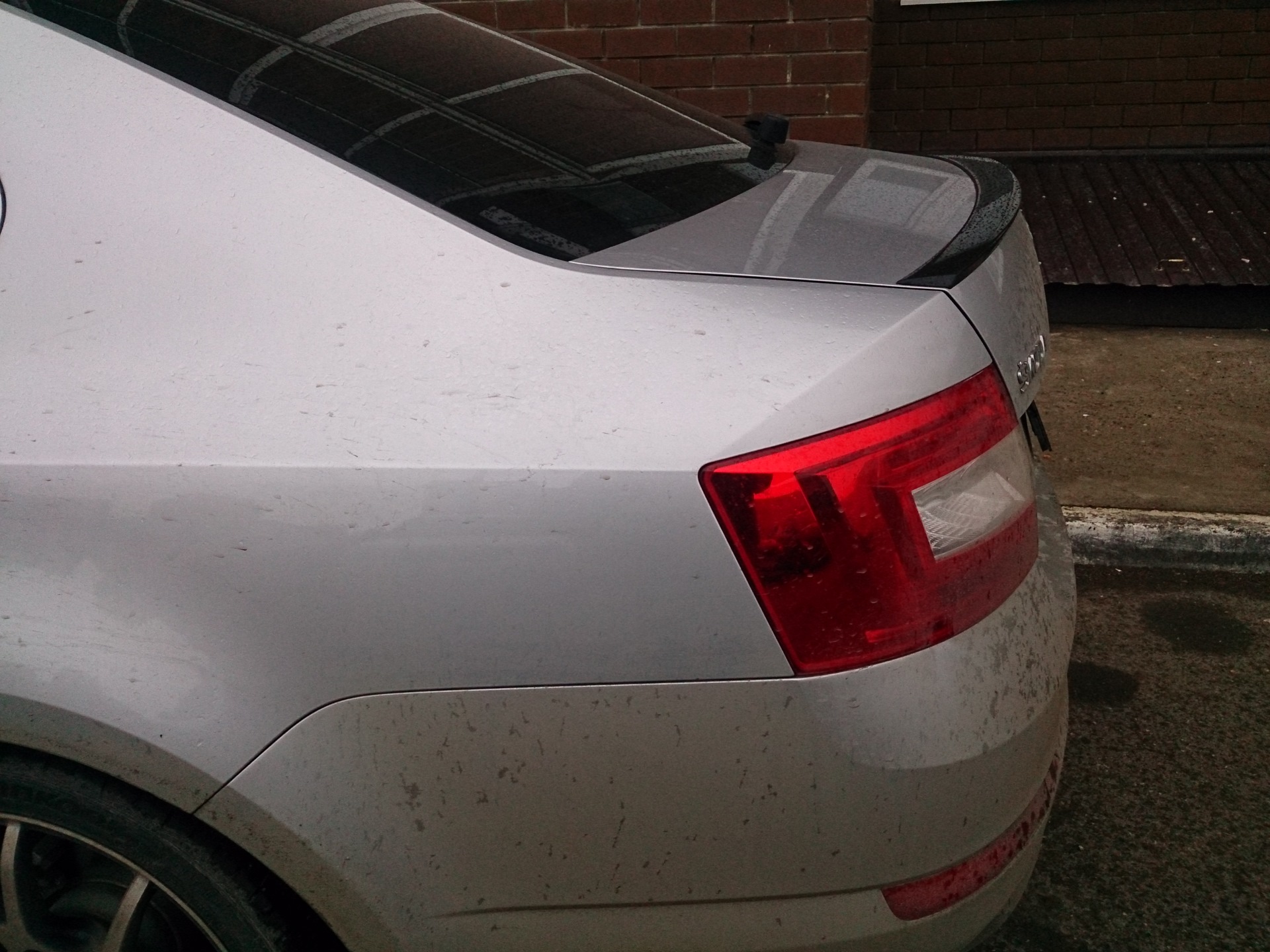

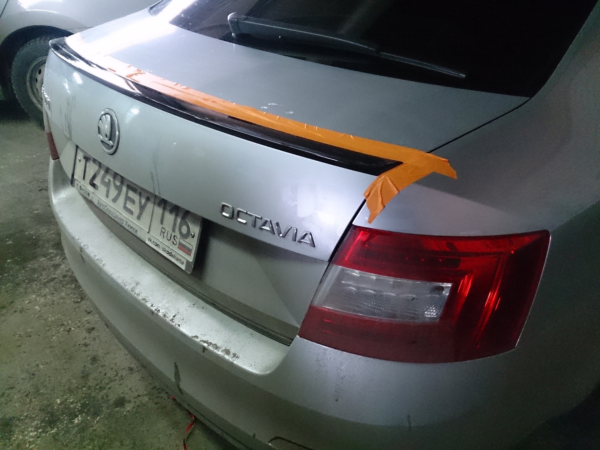

Также совсем внезапно был приобретен оригинальный Лип А7 1,8 по очень вкусной цене. Выражаю благодарность Skoda A7 Club в вк, там я узнал об объявлении и продавцу Мише, кстати тоже Шкодоводу А7)) Изначально хотел аккуратный утиный хвост, но на данный момент, нет до конца реализованных таких спойлеров. Вчера отдал на покраску, сегодня установили. В какой цвет красить даже не думал, только в черный. Именного его так не хватало для полной картинки.
Покраска спойлера+установка+установка водотоводов обошлись в 1500 руб.

Коротковаты. Мне кажется при нормальном дожде все равно лить будет на боковые сразу после отводов.
Очень надеюсь что нет! Жду дождь, нужно пробовать чтобы знать, работает или нет.

Работает. Забрызгивает по чуть с река по нижней части боковых окон, но совсем не критично, обзору не мешает

лип в цвет кузова надо было, имхо. а так зачет
Категорично нет! ))) Сделаю фото, сам поймешь почему ;-)

Ну как водоотводы? Работают? Под ними ничего не зацвело?
Работают, но нужно проверят в сильный дождь на трассе. Зацвести ничего явно не успело, т.к. установлены только сегодня. А вообще там все плотничком + 3М скотч уплотняет.
Они реально работают, проверенно мной в прошлую субботу когда ехал в проливной дождь, есть одно но все равно немного пропускают но это не столь критично.
На что клеили спойлер? Сколько стоит покраска этой приблуды?
К спойлеру с завода приклеен 3М скотч, на него и клеил. Покраска 800

Замерь длину лобового стекла, длина водоотводов 71 см
спасибо, посмотрю, а там если что рально просто край срезать? )
Верх идет с загибом, и он пластиковый, его нет смысла трогать, низ можно подрезать аккуратно, но без фанатизма. Если сильно интересно могу в живую показать, там и решишь
