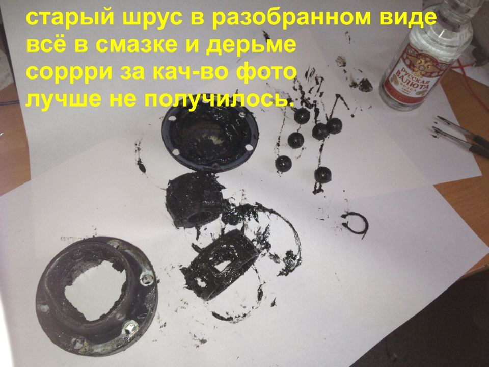

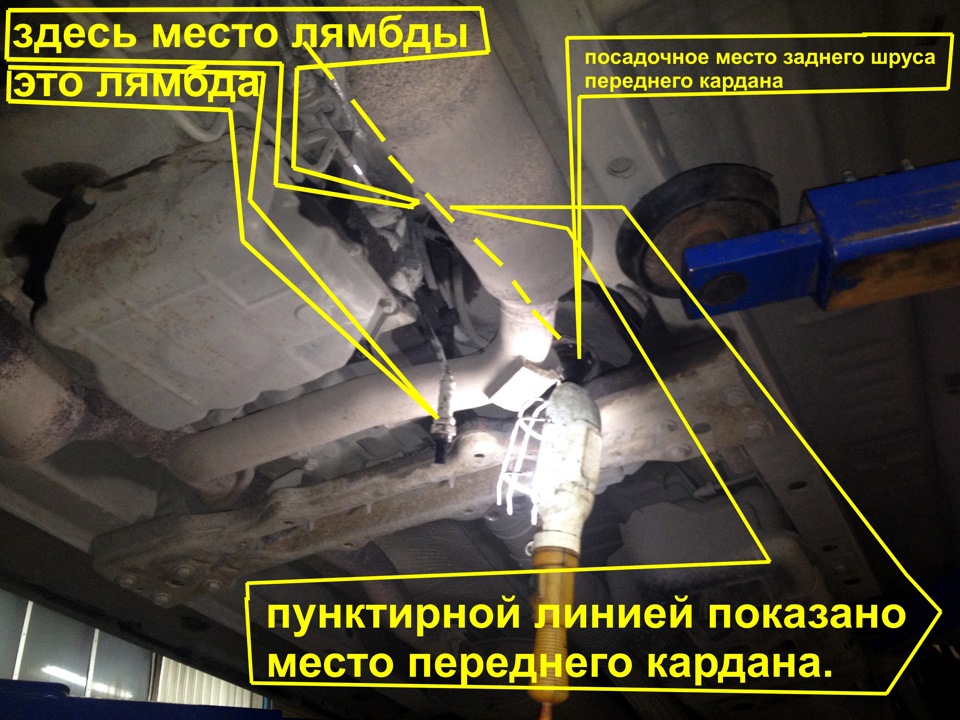

застучал передний кардан, когда подключаешь передок. Сказали сервисники. Они при мне покачали заднюю часть кардана, там есть люфт и порван пыльник. Видос здесь
Может быть кто то что то присоветует по ремонту? Что менять хреновину в сборе? или же есть варианты?

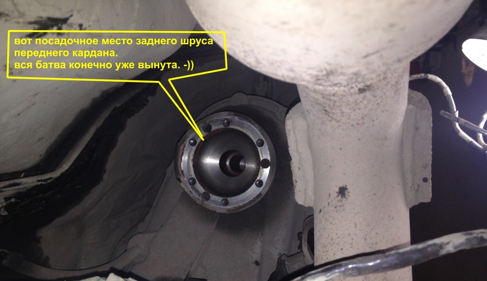

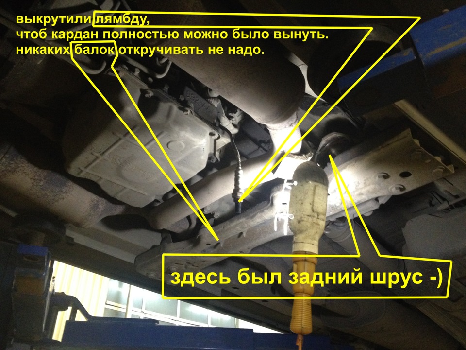

шрус сегодня заменили, наступила тишинааа, -))) дальше покажет время, на сколько хватит.
Подскажи какие были симтомы, как догодался, что шрусу хона, если не брать в расчет рваный пыльник.
Самый первый симптом это когда подключаешь передок, начинается неприятный достаточно громкий хруст. Выключаешь-пропадает. Поехал в сервис. Перед заездом в бокс, включил передок и с хрустом, привлекая к себе внимание, заехал. Машину подняли на подъемник, механик сразу полез к переднему кардану. Начал его поворачивать и дергать, в итоге обнаружился люфт в заднем шрусе. Причем такой, ничего себе, скажем так, виден глазу. -) Ну а потом еще и рваный пыльник увидели. Вот вобщем то и вся история.

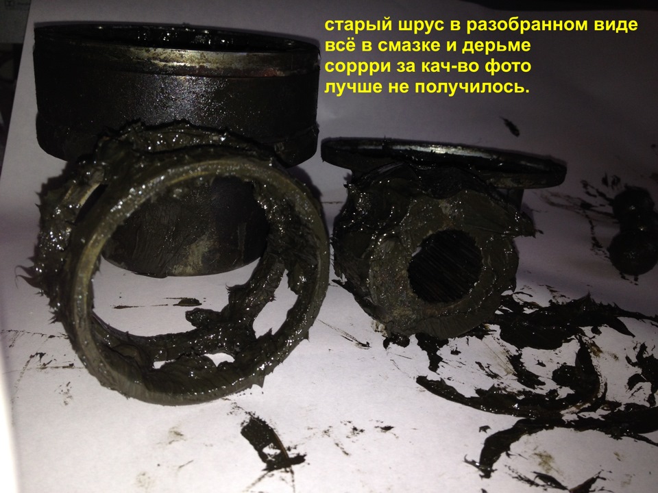

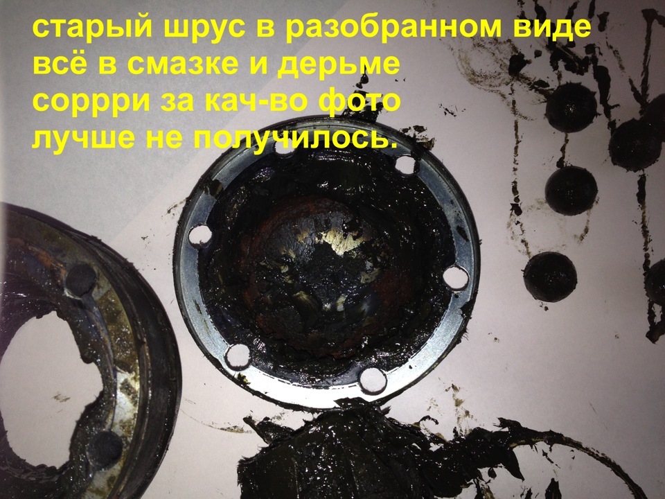

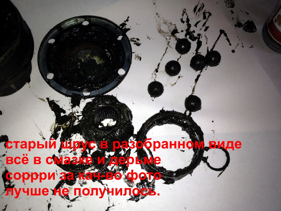

Вот уже считай год откатался, полёт нормальный. Всю зиму ездил на полном приводе. Да и весна тоже не баловала, был снег, тоже на полном. Кто то при таком случае, как у тебя, снимал этот шрус, всё промывали, набивали смазкой, ставили новый пыльник и ездили дальше. Когда шрус вынут, надо смотреть на шарики, у меня шарики были капец как задрочены, с выработкой, с канавками. Чуть ли не квадратные -) Фотки забыл тогда сделать. Но я их не выбросил. На выходных доберусь до них, сфоткаю, и покажу.

исправляюсь, точнее узнал, люфт и стук шруса переднего кардана.
Классическая болячка Нитро, ресурс 40-100 тыщ.
Проблема в рвущемся пыльнике, если вовремя заметить, то можно подобрать и заменить пыльник.
Иначе, замена целиком пер.кардана. До подорожания стоил 25 тыщ.
Замена заднего шруза возможна, но я не знаю кто делал. На черокее КК очень многие меняли, но очень отличаются по качеству у разных производителей. Есть случаи ходил такой шруз 1.5 недели
Код шруза : cvj015, по фирме не подскажу. Подходит для Нитро или Нет- не знаю, у 80% продавцев указан только черокее КК

передний кардан, что передает крутящий момент на передние колеса, по умолчанию машина заднеприводная. Поэтому получается 2 кардана, задний и передний.
Че то я не пойму что это за такой кардан у вас там?! У меня машина такая же и в этом месте никакого кардана нет, он посередине. Да и даже если у него есть проблемы, тогда не понятно почему стук при включении передка, если кардан отвечает исключительно за зад
Ты меня пугаешь…
У всех все одинаково, посмотри снизу.
От раздатки напрямую назад большой кардан в задний мост, четко посередине.
А второе ответвление идет вперед, сбоку сантиметров на 30 в передний редуктор, а сбоку идет т.к. Передня часть -вал, прямиком в коробку.
Далее по парт-тайму. Отключение передка происходит в Раздатке, но впереди в редукторе(или переднем мосту) крутится в движение! Поэтому если машина двигается, то передний кардан так же крутится, просто нет прямой тяги с раздатки. Поэтому колебания будут присутствовать, даже могут быть больше в холостую т.к. В выкл. Режиме нету напряга в этой части.
