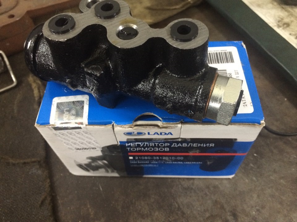

Ещё до приобретения данного авто, я сразу заметил что при более менее резком торможении- кидает жопу авто в сторону, что свидетельствовало о замене колдуна.
Вот как говорится и пришёл момент замены его, т.к. старый закис от наших дорожных условий.

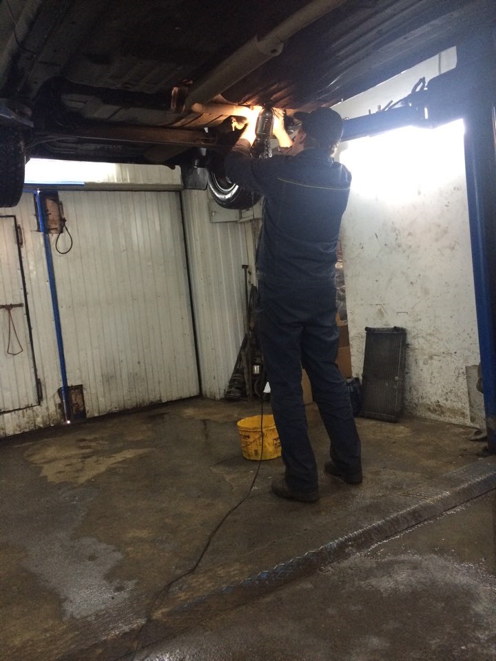

Сам регулятор мне обошёлся в 1000₽ и работа примерно 300₽.

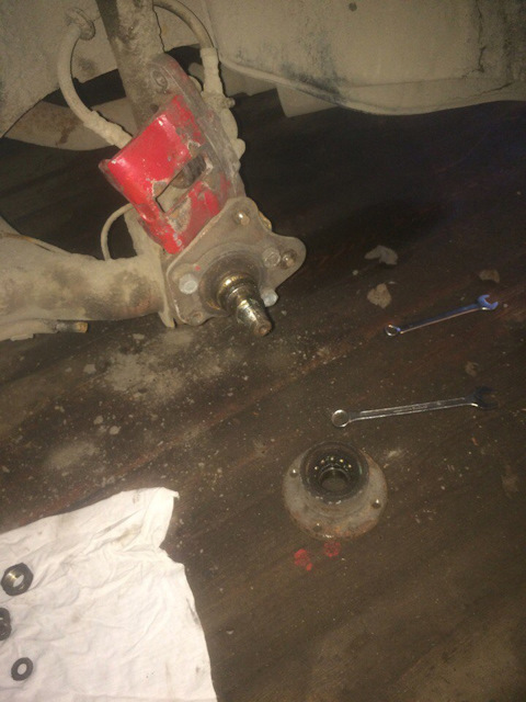

После замены колдуна и прокачки тормозов всё работает исправно.

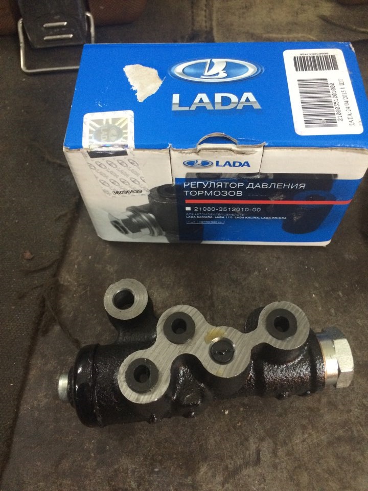

Запчасти на фото: 3512010
Запчасти на фото: 21080351201000
