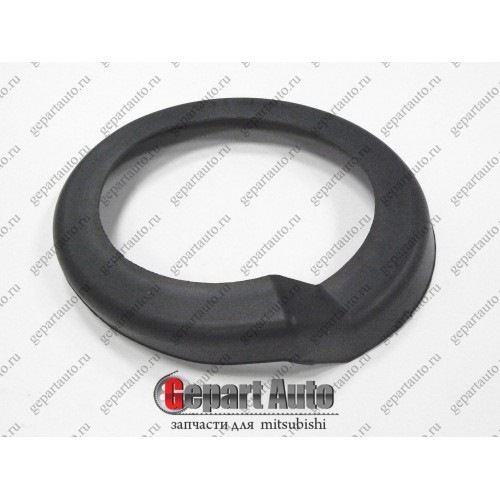

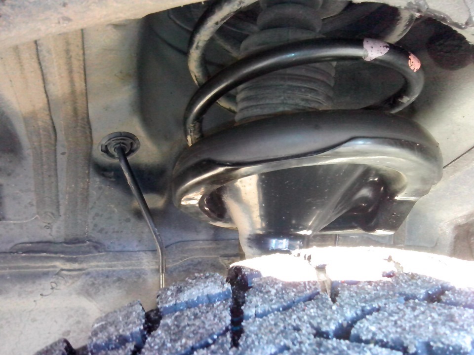

Под передними пружинами резинки расходятся на пополам и пружина третсья о чашку в которой сидит, звук не сильный но есть. Что делать? Шланги натягивают люди на нижний виток, это тока разбирая стойку, снимая пружину получится? Какой лучше шланг натягивать? На долго этого шланга хватит? Люди пишут: "Одевал шланг, который идет на расширительный бачок класики. Как правило красный. Шланг достаточно жесткий, поэтому крепкий."
Сжать съемником по моему пружину не реально, там у меня всего 2,5 витка в "воздухе". Или какую резинку на чашку под пружину одеть? Посоветуйте кто что и как применял, какой шланг одевать и как это сделать, какую резинку, или что то умное.

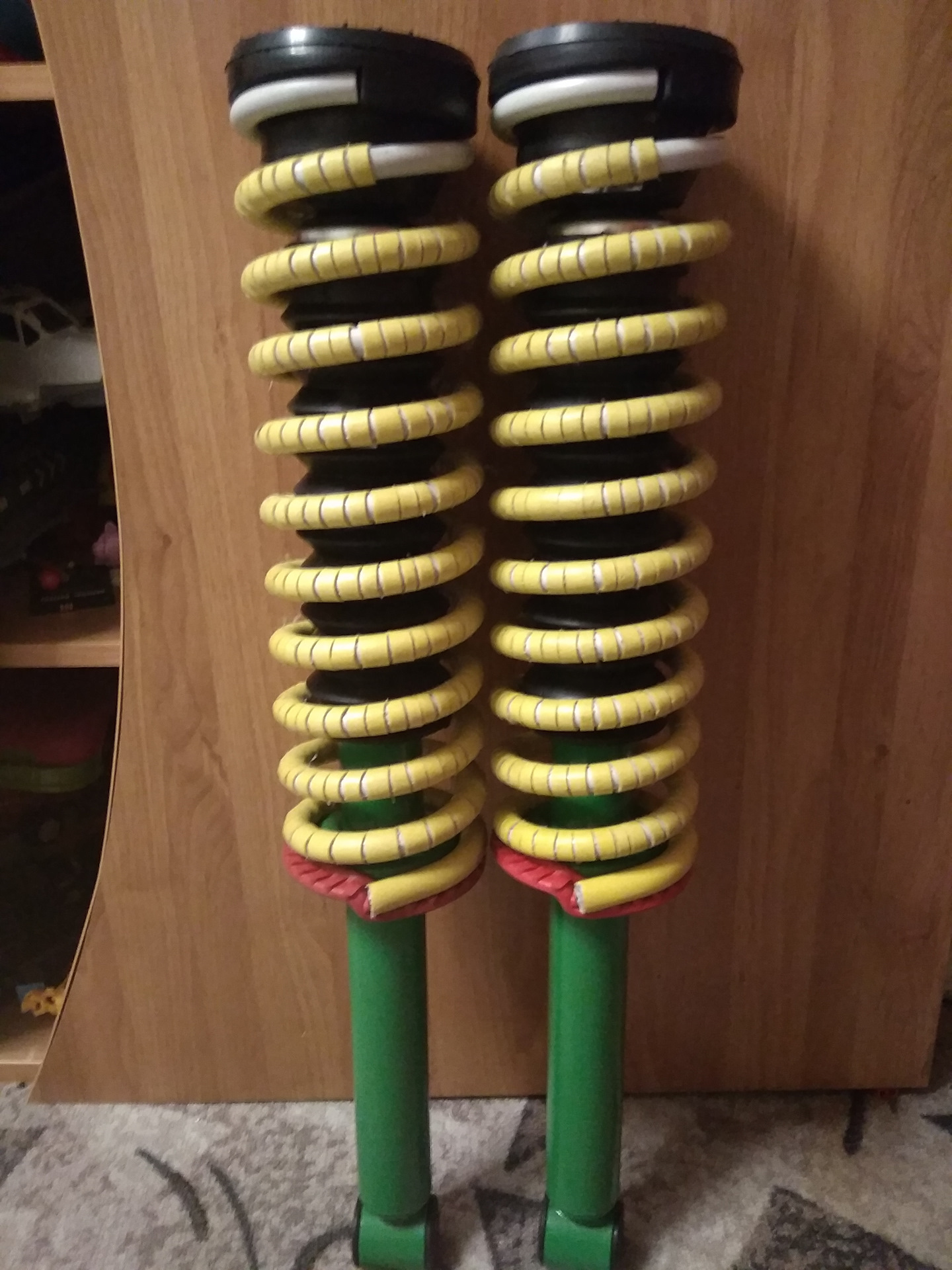

Мой вариант.
тоже собираюсь менять резинку, а если разрезать шланг может лучше будет?
Шланг, 16 внутреннего диаметра, продаётся в любом магазине для грузовиков на метраж!главное сказать что высокого давления.Хватит и метра, смажешь силиконом пружину и залезет как нужно!Два года назад натянул полёт номальный!

ОК, тоже ситал про это. Смажу. Но резинка под пружиной разошлась. там точно трет.

Стойку снимаешь, сжимаешь пружину приспособой, натягиваешь шланг или ставишь штатную прокладку, можно и совсем снять пружину для удобства. Что касается шланг или прокладка: прокладка открыта (дорестайл) и закрытая, но с отв. для вентиляции (рестайл), шланг же закрыт весь по цилиндру, как вариант в шланге можно сделать отв. У меня в БЖ есть их сравнение. А там хозяин-барин! Удачи :)

Натягивал шланги не снимая стойку, стягивал пружину "на месте", смазывал виток литолом и натягивал шланг, шланг не помню от чего, черный резиновый, первый попавшийся в автомагазине, хватило метра
Да снимать, шланг надел 2 года назад, полет нормальный
