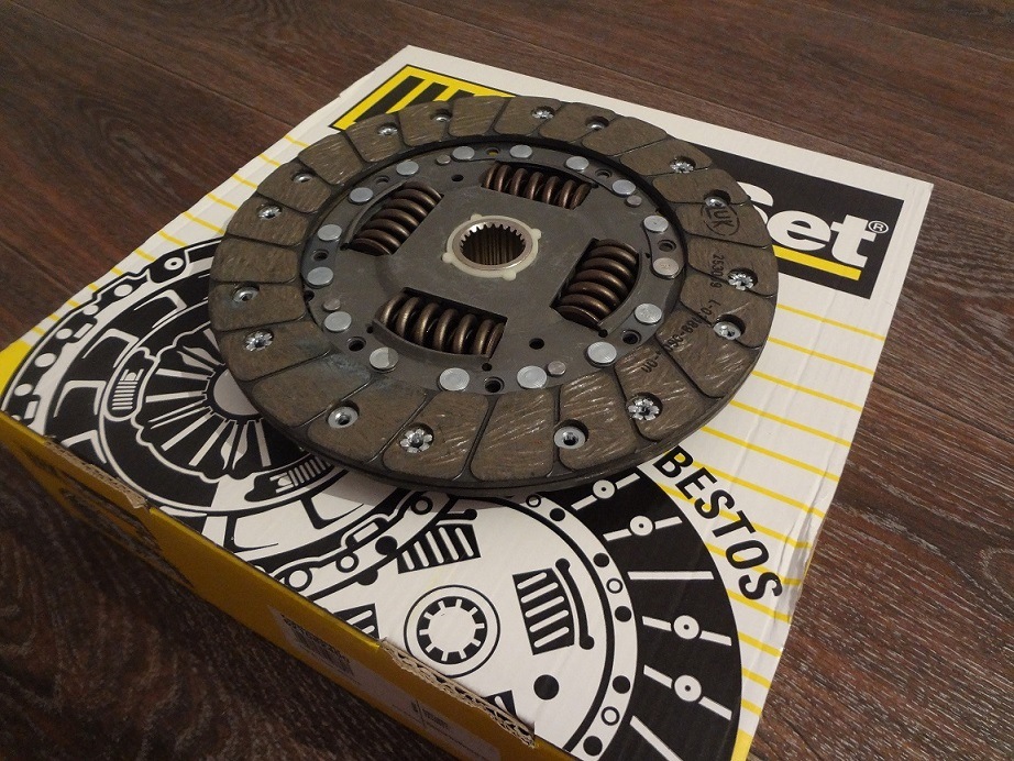

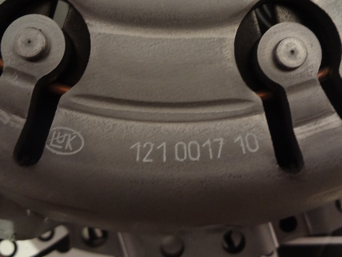

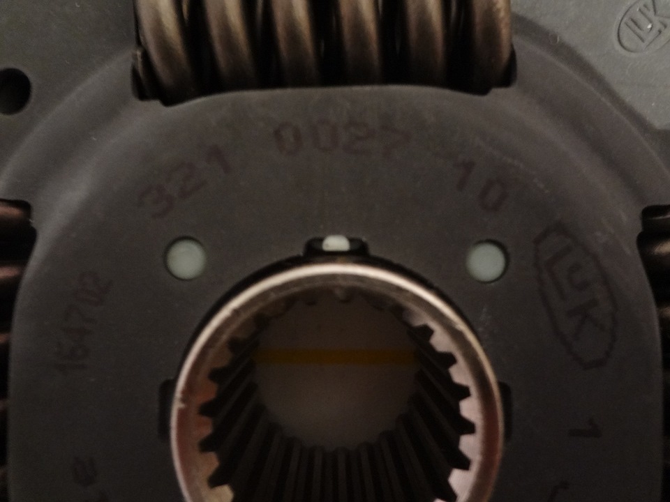

Мне нужно поменять ведомый диск, нажимной диск и выжимной. Посмотрел сколько это все стоит, ужаснулся.

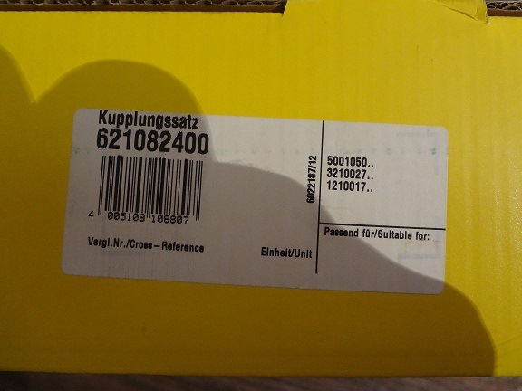

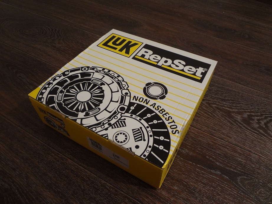

Наконец-то пришел мой комплект сцепления LUK 621082400 за 25 000 тг. куда входят:
Ведомый диск 321 0027 10

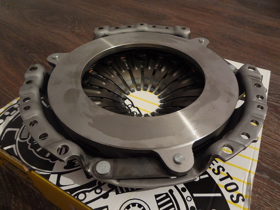

Нажимной диск (корзина) 121 0017 10

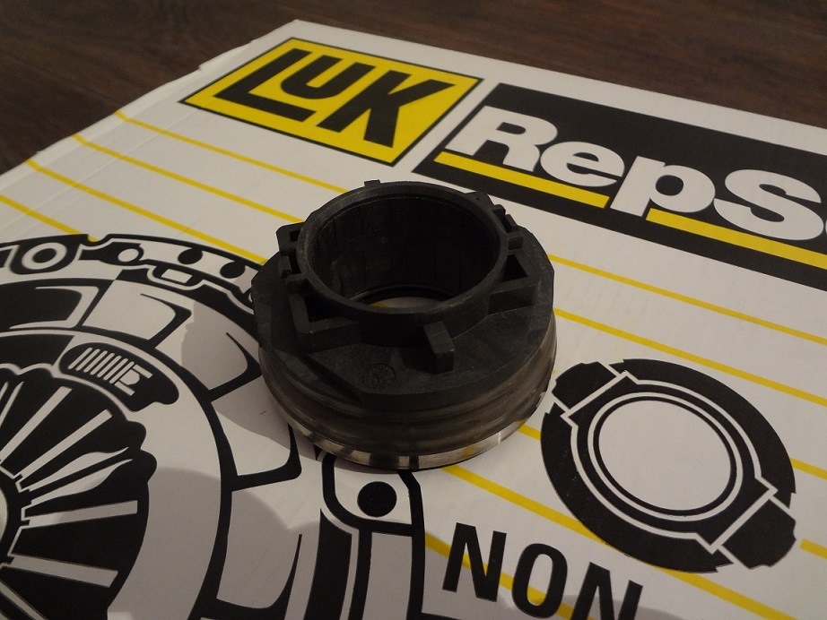

Подшипник выключения сцепления (выжимной) 500 1050 10

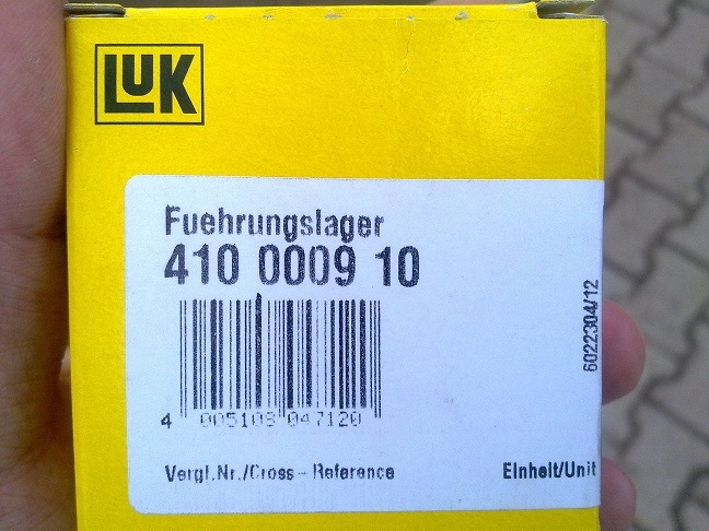

Загнал на СТО. При разборе оказалось, что нужно еще менять маленький центрирующий подшипник.
Пришлось ехать на рынок и докупать:
Подшипник центрирующий LUK 410 0009 10 — 1 000 тг.
Вобщем вся поменяли. За работу отдал 10 штук.
