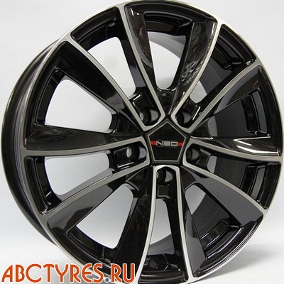

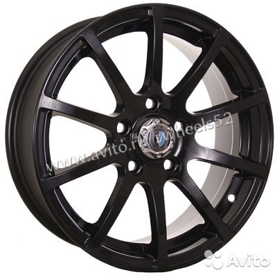

В конце марта заказал себе литые диски на лето. Искал в начале на kolobox.ru т.к. может прийти сразу в город в магазин и забрать, но на Polo 16 радиуса там ничего не приглянулось по стандартным параметрам. Один предложил поменять ступицу на другую разболтовку если что, но менять каждые пол года ее для лета или для зимы мне не очень то хотелось. Поиск был по интернету и нашел пару вариантов которые выкладывал ранее:
Люди все голосовали или оба г**** или за серебро!)) После примерки в фотошопе как-то оба выглядели действительно не очень. Начал выбирать на kolesa-darom.ru, благо там есть "примерочная")) Выбрал пару вариантов и через пару дней определился и заказал.

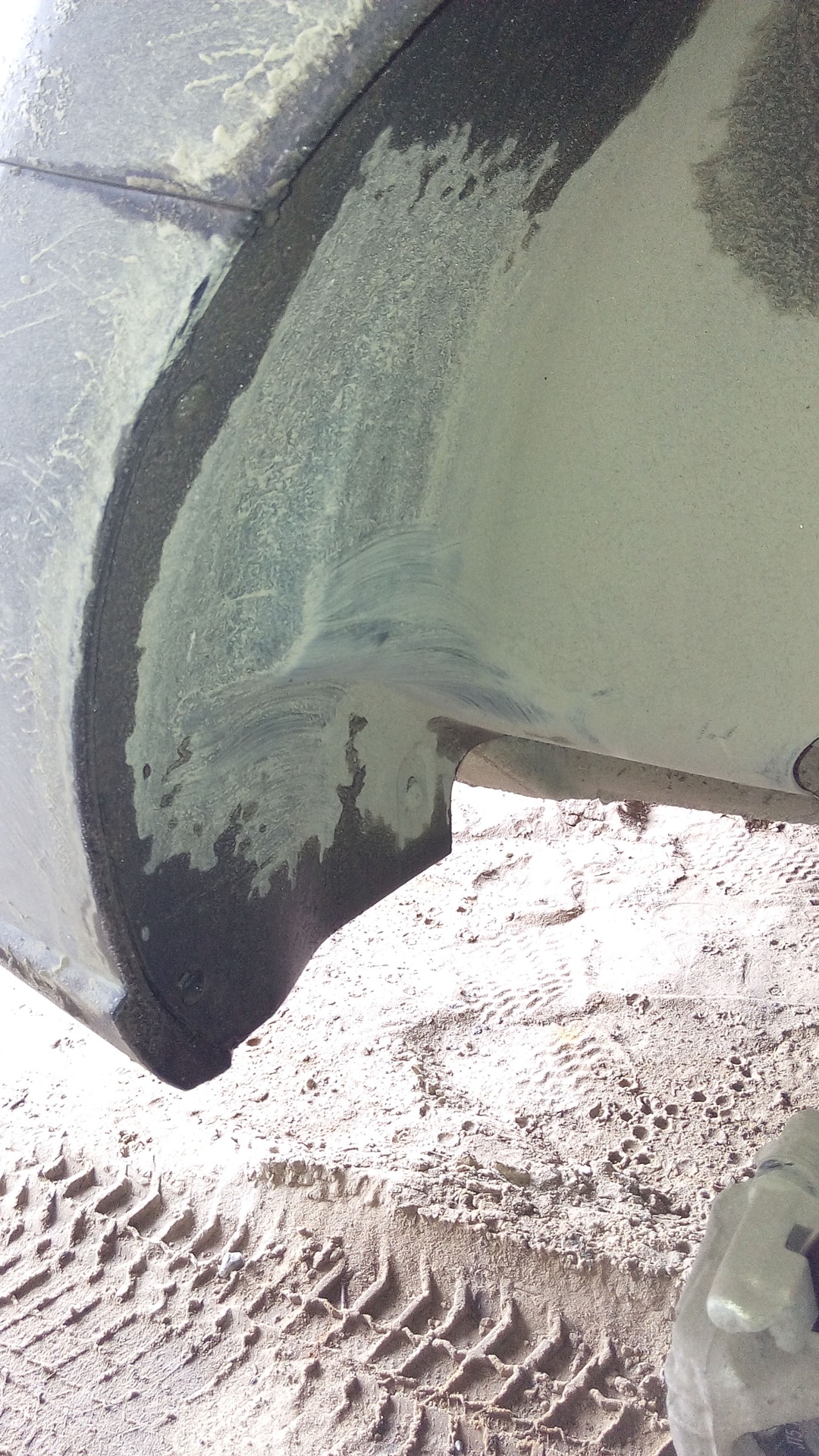

Заранее писали, что на 55 высоте чертить может в нагруженной машине правый задний подкрылок. Там есть выступ для бензобака. Его мы немного вогнули во внутрь с помощью строительного фена. Сорян если плохо видно, лучше никак)
Чуть не забыл добавить. Если впереди выкрутить до упора колеса то до подкрылка останется где-то см 2.(полтора пальца в ширину)=)
