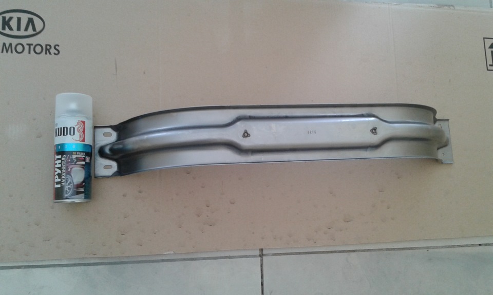

Как все уже знают что под бампером пустота… нет ни усилителя ни абсорбера.
Ставить усилитель или нет спорный вопрос. Для себя решил что нужно поставить.
Номер для заказа 21900280313100 — 360р.

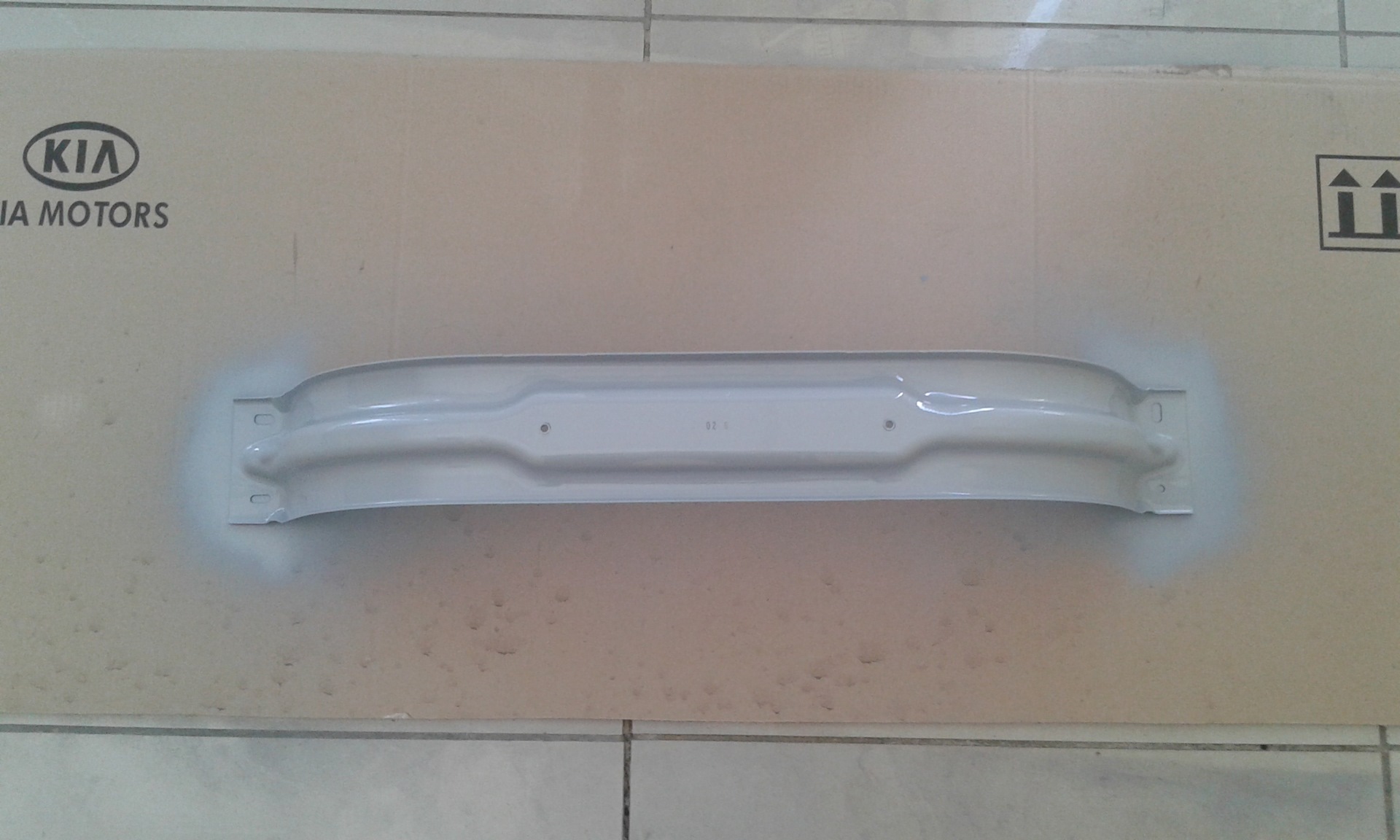

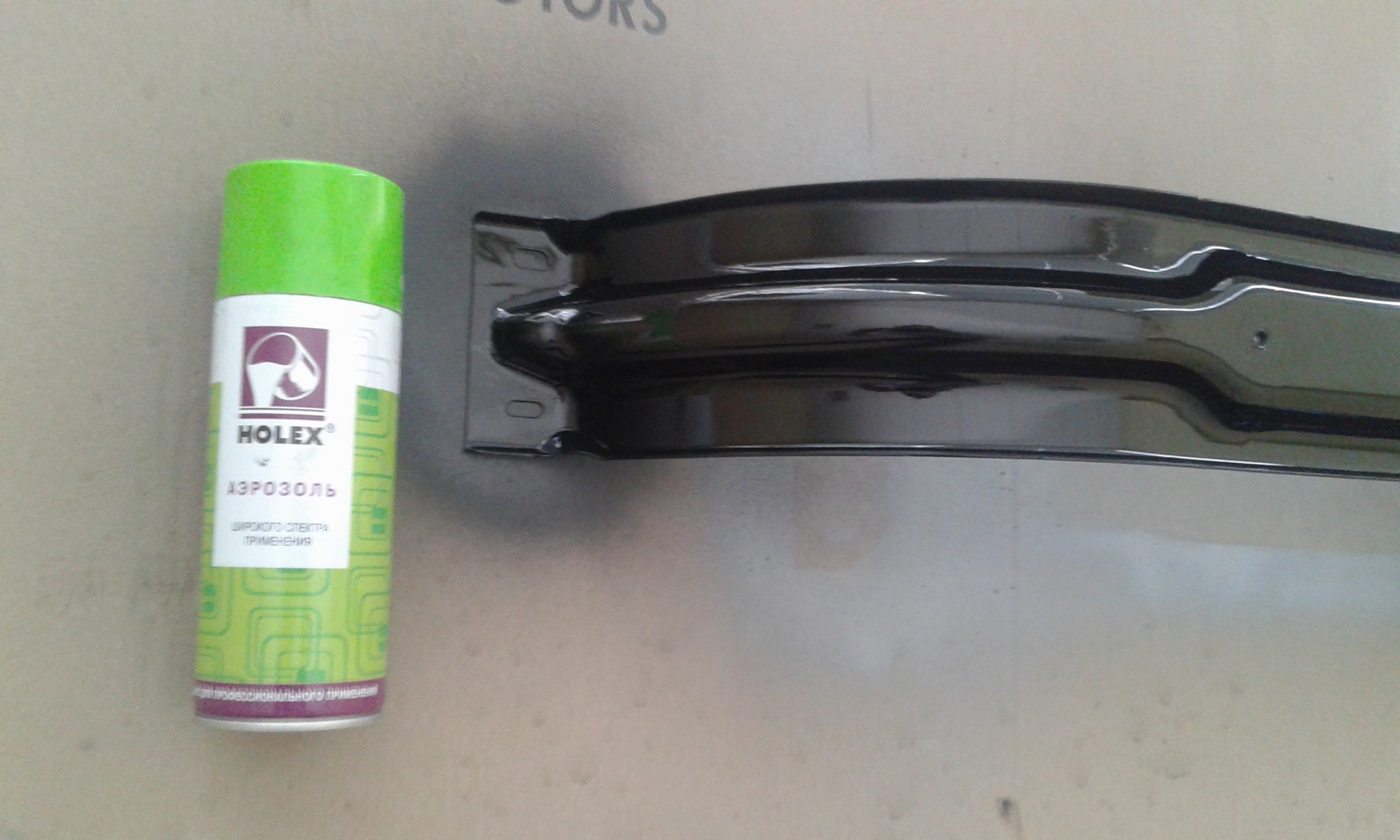

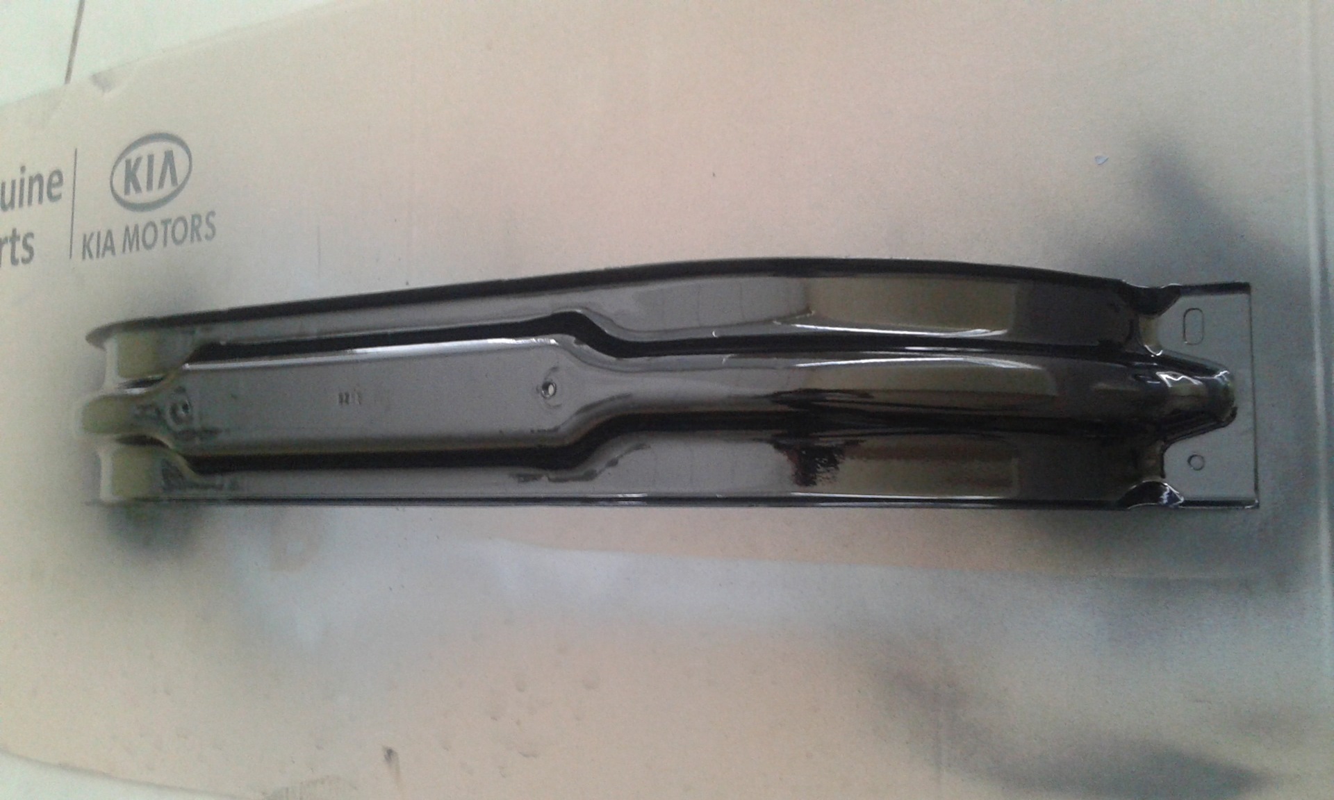

На данный момент загруттовал и покрасил его. Теперь нужно выбрать время для его установки.
