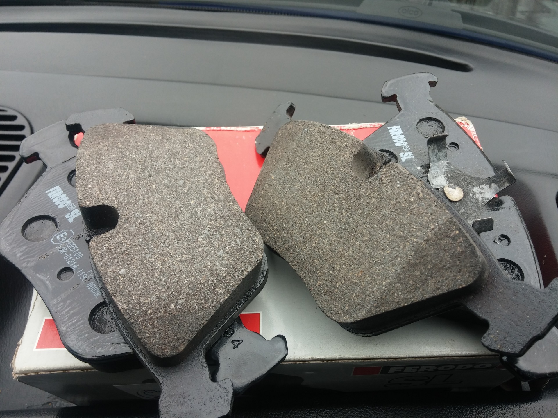

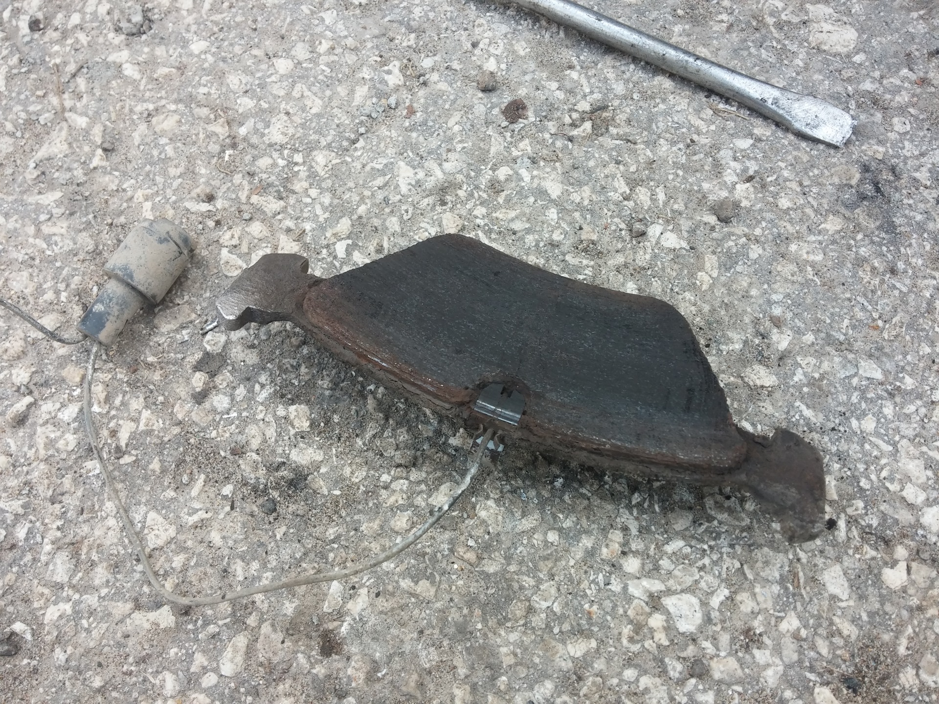

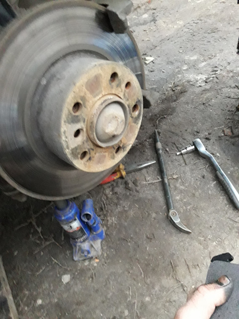

Всем привет, в общем ничего особого, на днях загорелась ошибка BRAKE LINIGS значит пришло время менять колодки. Менял только передние, так как они были сильно изношены, задние еще хорошие.

тысяч 3 проедешь отпишись, я одни покупал, не помню какой фирмы, сначала все было гут, тысячи через 2 заскрипели(((
ок)
отпишись как колодки? скрипят? сколько уже проехал на них?
Пока наверно 1 км проехал)) не давно только поменял, вообще эта фирма одна из лучших)

разбери, сними фаску немного, ну можешь щеткой по металлу проитись по фрикциону, и на смазку собиай специальую, часто не сама колодка свистит а металлические сопряжения с поршнем
ок, посмотрю…
