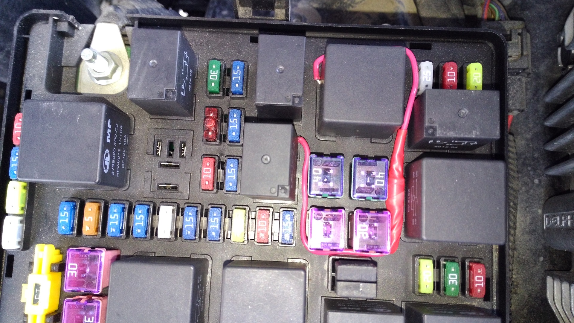

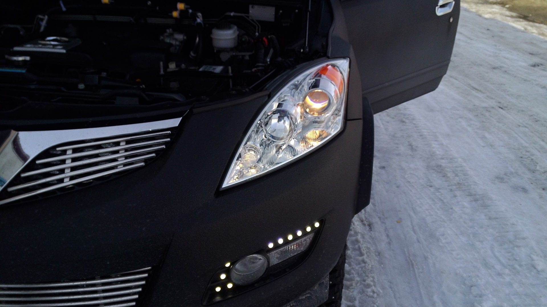

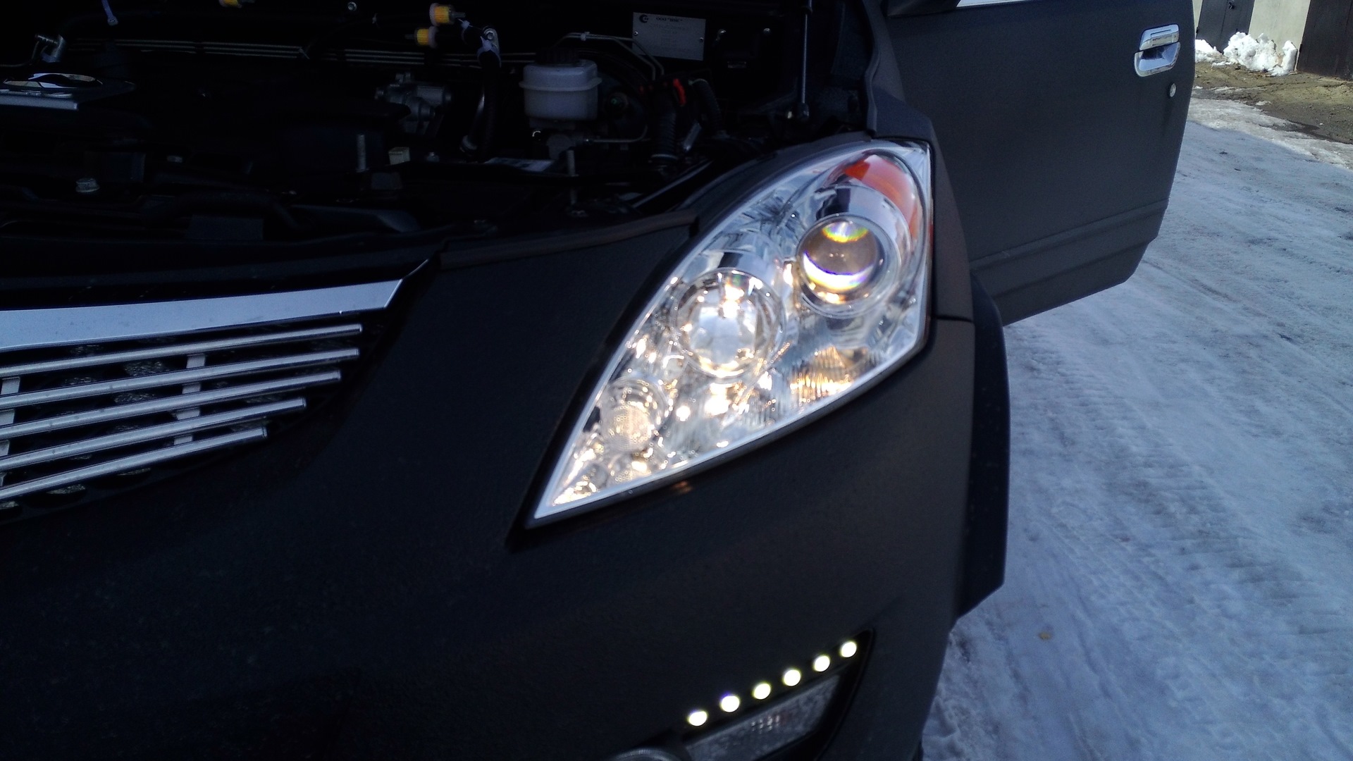

Всем доброго времени суток!
Наконец то и я выбыл с рядов ленивых, и подключился уже к буму в этом году на спайку ближнего с дальним!:) Ну и моя версия!:))
В нашем Яр-Сале отрезанном от мира, порой многое сложно найти, диод стал не исключением! Зашел к одному урюку Крюкову типа мастерская по ремонту мобилок, второй раз к человеку обращаюсь, видимо пора завязывать, я мол запчасти не продаю едете на мусорку найдите себе там старый телек выпаяйте то, что вам нужно, а у меня мол мастерская а не магазин. Вот умник, было бы сие в магазинах наших, кто бы к тебе зашел (как то экран надо было срочно поменять на мобиле цена 1000, предложил ему 5 штук но без очереди (киргизы за 15 брали лёлё) отказал, ну думаю бальной какой то, видимо так и есть). Сей абзац для Ярсалинцев:))

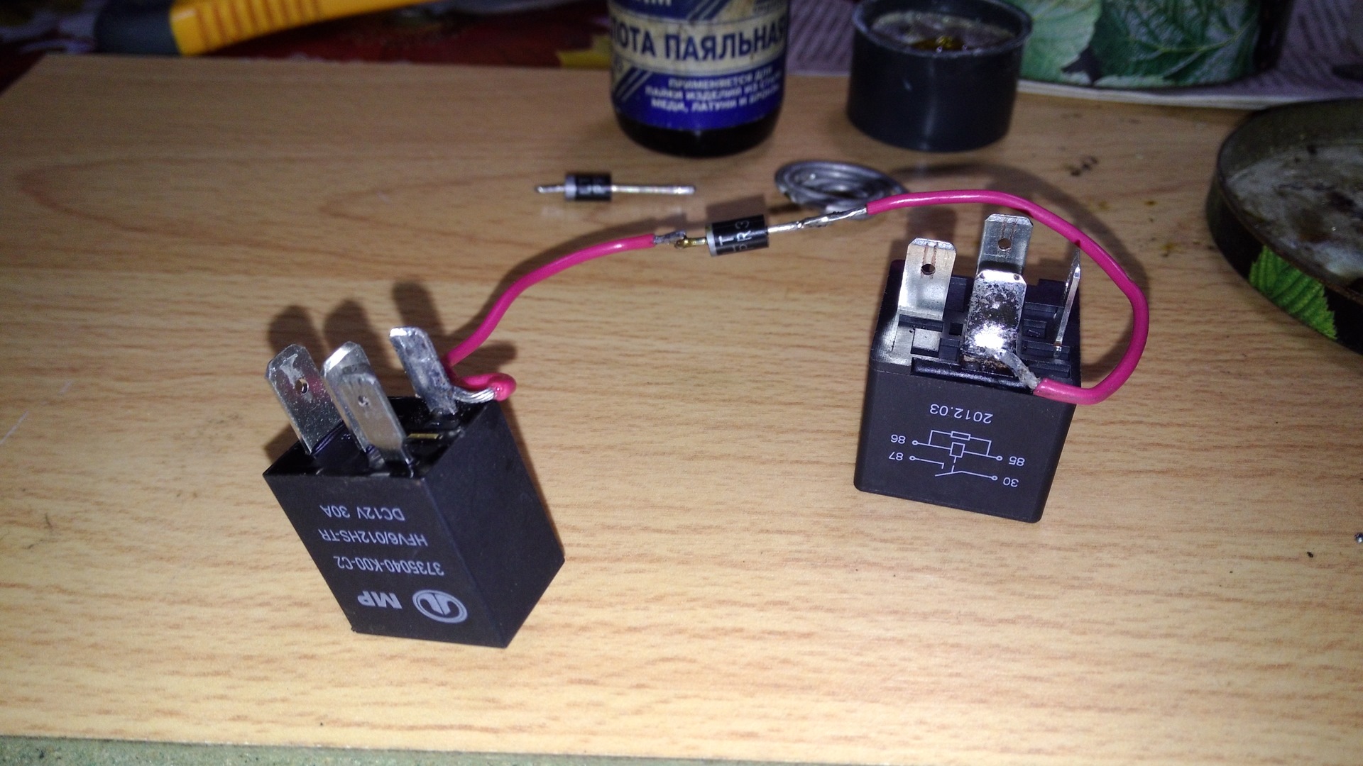

В общем мир не без добрых людей дали мне диод PR 3002 LT 036 (че означает не ведаю, может электроники расскажут), в подобных темах я видел ставят в основном IN4007 или КД226Д. Короче как я понял можно тупо любой диод!
Начинаю паять сам, знакомый в запое у него и диодов валом, но абонент не абонент:)) Паяю куча матов ничего не выходит. Заходит добрый человек, советует концы залудить:)) Ну в кислоту потом опаять, о как, пробую, етить твоё коромысло, все спаял за 10 минут!:)) Здоровьечко сему доброму человеку!

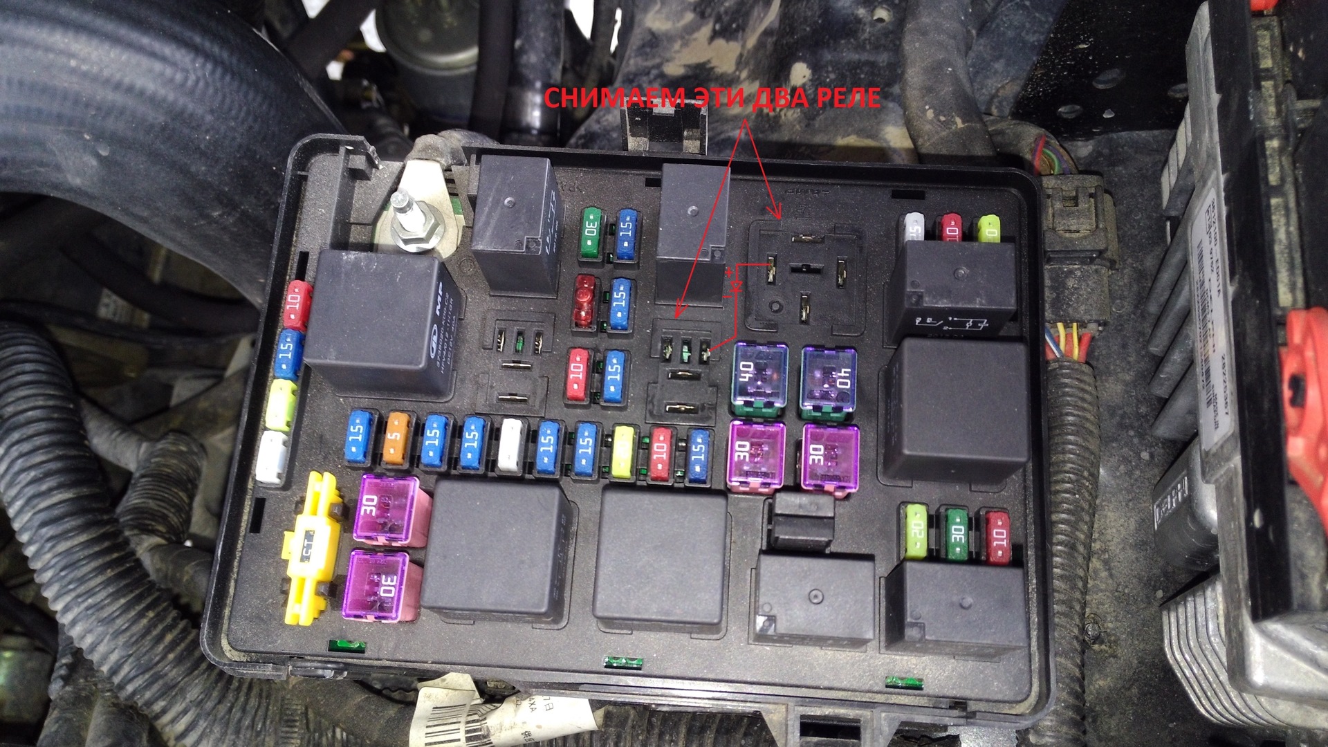

Переходим к пайке.
Уря, это снова сделано своими руками и епта в том чего я боюсь с детства электрике!:))
Всем удачи на дорогах и вне их!
P.S. Пару композитных фото:))

Пардон, уже допетрил) полоска там и есть направление .
Да да совершенно верно! Можно было провода и так и так кинуть если сомневался и включить свет.

Откуда такой диод можно выпаять?
Со старых телевизоров, или поискать на радиорвнках или на Али поискать.
Я правильно понял, надо чтоб диод пропускал ток от большого реле к маленькому, а в обратную сторону нет. Или наоборот?!)))
Думаю да! Только Серый яж такой же электрик как и ты:)) Почему буш делать там фото есть как диод стоит, делай по аналогии. кстати к ножкам реле как ниже парни откоментовали припаивать необязательно обмотал вставил проверил работает значит верно! Не надо вытащил скинул. Я лишь паял чтоб контакт был всегда хорошим:)
Понял, спасибо)))если что варианта всего два, разберёмся)) на выходных хочу сделать))и соответственно отчет
ну да, третьего там не дано если мост не работает только тогда и третий возможен!:)

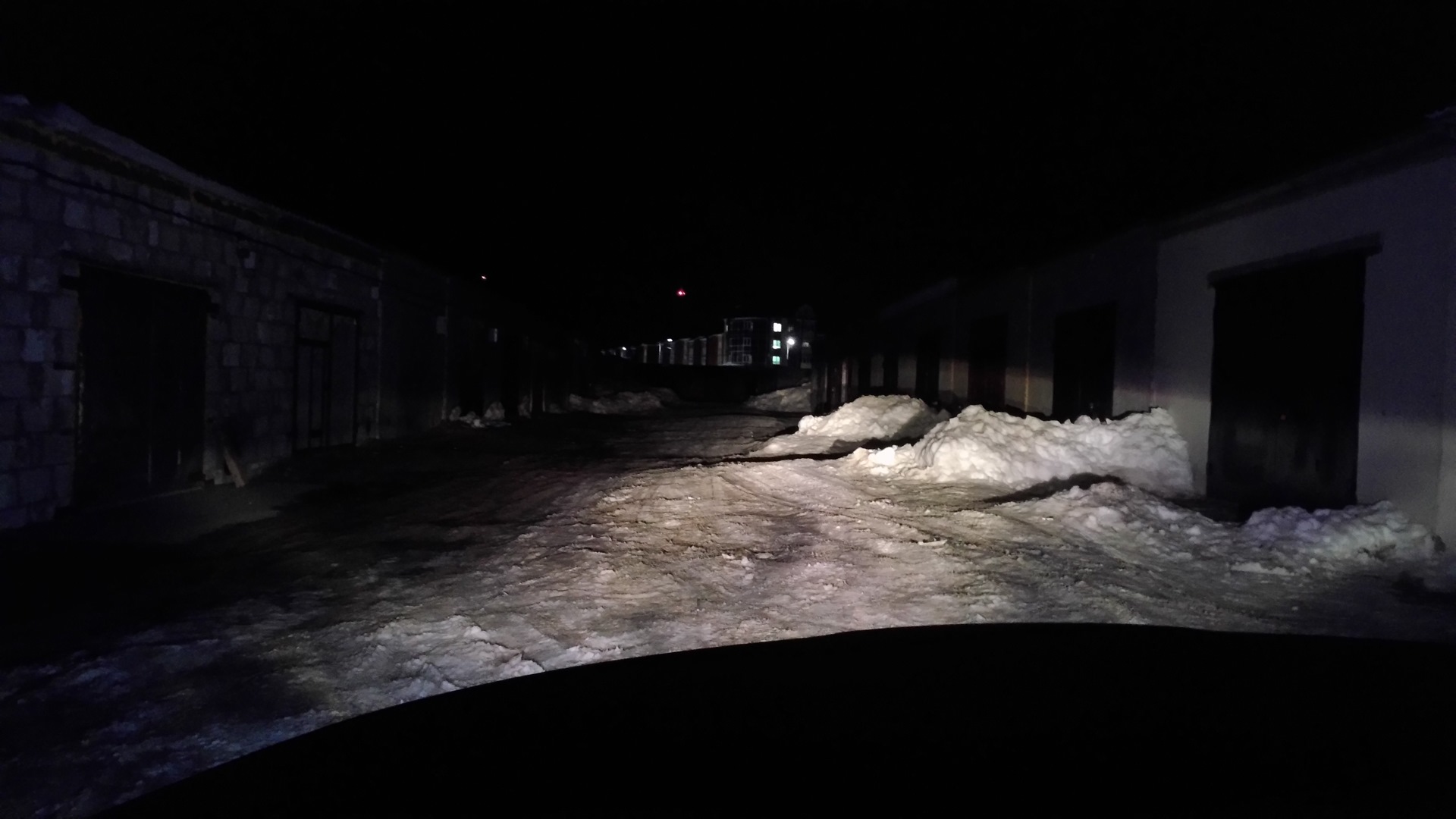

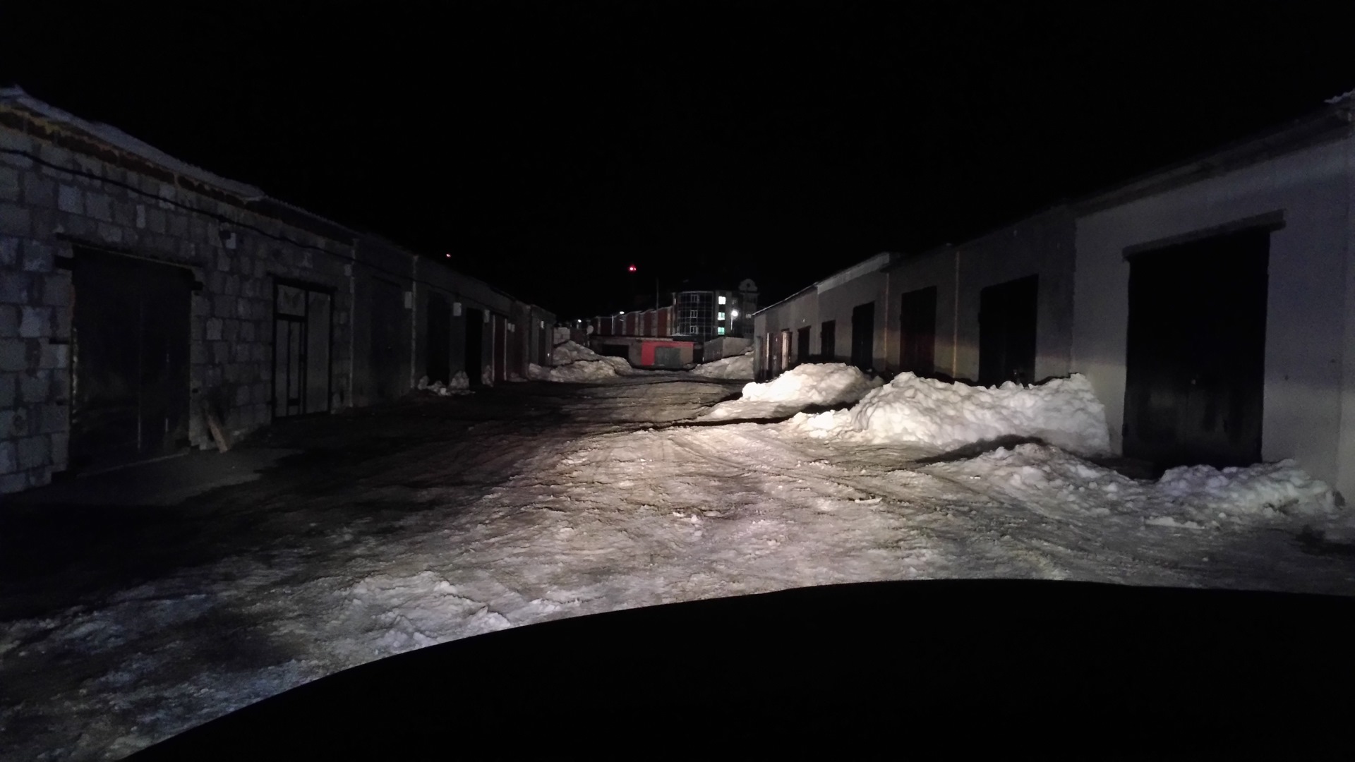

Сделано! Диод 13 руб и термоусадка 25 руб, провода бесплатно.
Мои поздравления, гораздо ведь удобнее стало!
На моем Ховере 2007г.в. горит и дальний и ближний. Такое впечатление, что производители специально делают мелкие пакости при обновлении модели авто.
Да да, уроды:) согласен!
Я тоже вступил в Клуб Негаснущего Ближнего. )))

А диод получается стоит по управляющим контактам.Не проверял, не греется он? 3А хватает что бы быть холодным как айсберг? ))
Не, не греется.
Перехимичил))) это хорошо что ты с полярностью угадал, ато б распаковать пришлось😀 У меня порядок. Только в освещённой столице дальним только мигать.
Чего пере химичил?
Пайка ни к чему там на клеммах реле
А:) Ну я по чужим фото делал посему считай оригинал:)))

Ээээ на ховере вырубается ближний при переключении на дальний? O_O В раздельной оптике? Китайцы совсем наркоманы что ли?
На многих авто так сделано, что касаемо Ховера на Н5 да, на остальных Н2 и Н3 свет вместе сделан.
Ни разу не видел чтобы при раздельной оптике отключался ближний при переходе на дальний.
я диод выпоял из блока питания системника(удачно он у меня сгорел(блок)-там как раз 1 большой и штук 6 мелких, вот большой и взял. конечно маркировку не смотрел-она мне ни о чем не скажет, но около месяца катаюсь-все ОК.
Кстати да насчет компов старых я чет и не подумал:))) Там то нечто подобное я и видел. Вот и я так понял что маркировку можно любую!:))
я мелкие поставил на камеру заднего вида. теперь могу включать с кнопочки, чтобы задний ход не загорался.
я так понимаю они в одну сторону запирают плюс а в другую минус. т.е. если на минусовой провод их ставить, то полосой в другую сторону.

чего то я упустил, диод в какую сторону паять плюсом?
Совершенно не важно(не помню). На месте можно менять местами реле, до момента когда всё будет работать.реле одинаковые.

Расскажите… Вроде при включении дальнего горят обе нити на лампах. Нет?
На Н5 на ближний и на дальний разные лампы, по фото это же видно линза на ближнем, большой отражатель на дальнем, это у вас одна лампа стоит и попеременно нити накаливаются или сразу обе.
KingSpiRT
Я не понимаю зачем это было сделано. :(
На наших ховерах Н3 так нельзя делать. У нас стоят лампы в ближнем с цоколем Н4 двухнитевые(ближний-дальний) и по регламенту не поддерживают работу двух нитей одновременно, т.к. ведёт к перегреву колбы лампы и отражателя в фаре который в последствии расплавится.На наших фарах и так в режиме дальнего света рабатают все 4 лампы (Н3 в линзах и Н4 с отражателем) этого света за глаза, считай двойной дальний. А вот на н5 тоже блок-фара с раздельными от друг-друга модулями ближнего и дальнего, но с лампами Н1 и Н7 однонитевые. И вот собственно ничего не мешает сделать их одновремменную работу в режиме дальнего света без какого либо ущерба.
Ааа, понятно.
Правильно понимаешь, Вадим! =) В одну сторону течёт, в другую не пустит! =)) Хорошая тема, но в плане трассировки, я наверное чуть иначе бы замудрил… чуть меньше провода было бы, но с другой стороны это дело каждого! =) Молодцом! =)
Там не уложишь его пропаянный плохо гнется, плохо реле втыкается, , я не первый кто подобно укладывает, ну сделаешь, Паш, посмотрим! Благо дарю!
Да я уже глянул потом, что да… Диод не даст сделать иначе особо. По самому короткому пути вообще не получится… либо только с вероятностью всё сразу сломать) Ну а у меня этой операции не нужно делать)
На ваших вроде все врубается да.
Не, у нас просто лампы Н4, там 2 нити, поэтому 4 глаза на дальний не меняют обо картину для обзора, всё равномерно) При обычных моргалках, всё дружно работает)

Плохо, очень, очень плохо, что вы все впаиваете этот диод.
Освещённость в ближней зоне возрастает, вам кажется что очень светло, зрачок сужается.
В дальней зоне, там куда должен добивать дальний, освещённость осталась удовлетворительной, но теперь вы там абсолютно ничего не видите.
Дальний на Ховере просто отличный. Но глазам нужно некоторое время на адаптацию.
Возможно, некоторые замечали, что после переключения с дальнего на ближний, по центу якобы чёрное пятно. Потом это ощущение проходило. Это она и есть, адаптация.
Я бы рекомендовал вместо диода ставить тумблер. Иногда в полях нужен и ближний и дальний одновременно. Но на трассе только раздельно.
На некоторых автомобилях это штатная схема, когда при ближнем горит одна лампа в фаре, а при дальнем — две. Там тоже неправильно сделано?

Благо дарю! Да светлее стало намного!

А как куда че там паять сложно нет?
Свою большую релюшку(ближнего света)отпаять от диода, а новую на тоже место и к той-же ножке припаять и всего делов.
Клево! Давай так ближе к лету я напишу ты вышлешь, я тебе денег все равно кину, так нельзя каждый труд должен оплачиваться! Ща просто распутица грядёт мы от мира отрезаны до июня будем, а почта такое Г что может и затеряться за это время!

Здорово получилось! Если я правильно понял, для Н3-х эти телодвижения не нужны.

нормально светит. а учитывая, что у вас зима большая часть года, фара перегреваться не будет
Благо дарю, Сергей! А были случаи перегрева?
говорят, что фара греется сильнее( не удивительно, сразу две лампы), но… это если только на месте стоиш, а так, встречным ветром остужается не хило, а зимой лёд с фары быстрее сходит, и при моргании дальним, ближнии меньше перегорают
О как, прям америку открыл мне, буду знать! Ну если где на земле в дороге будут плавится то недолго проводок оторвать я думаю.
