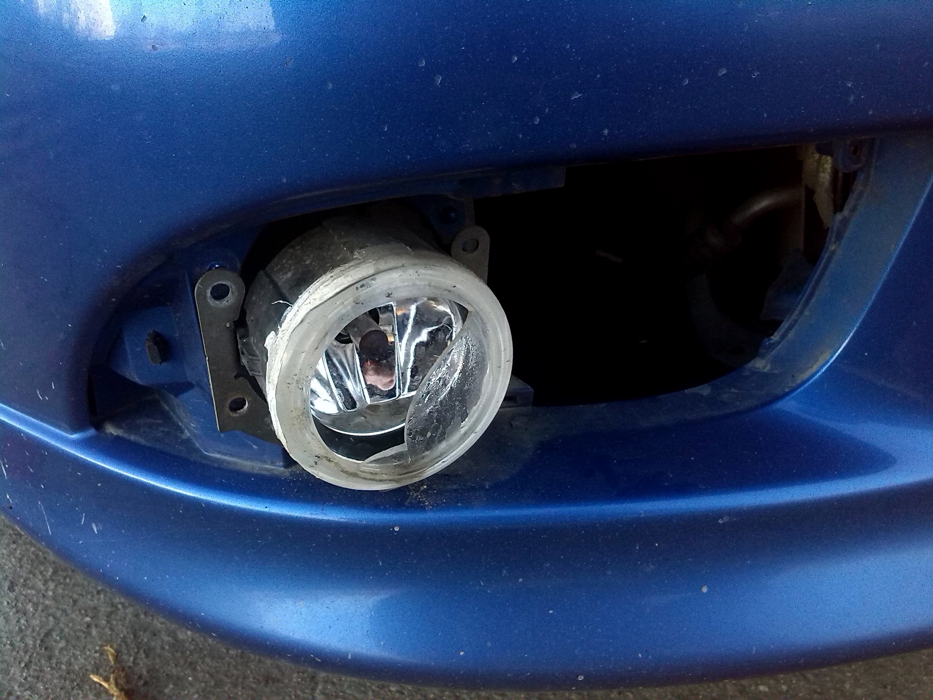

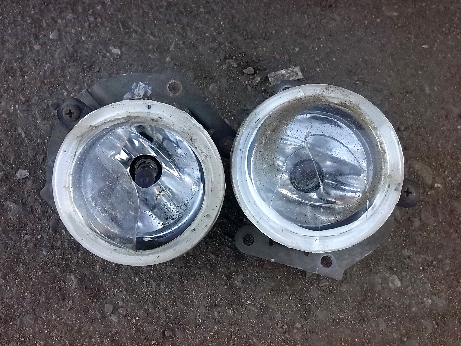

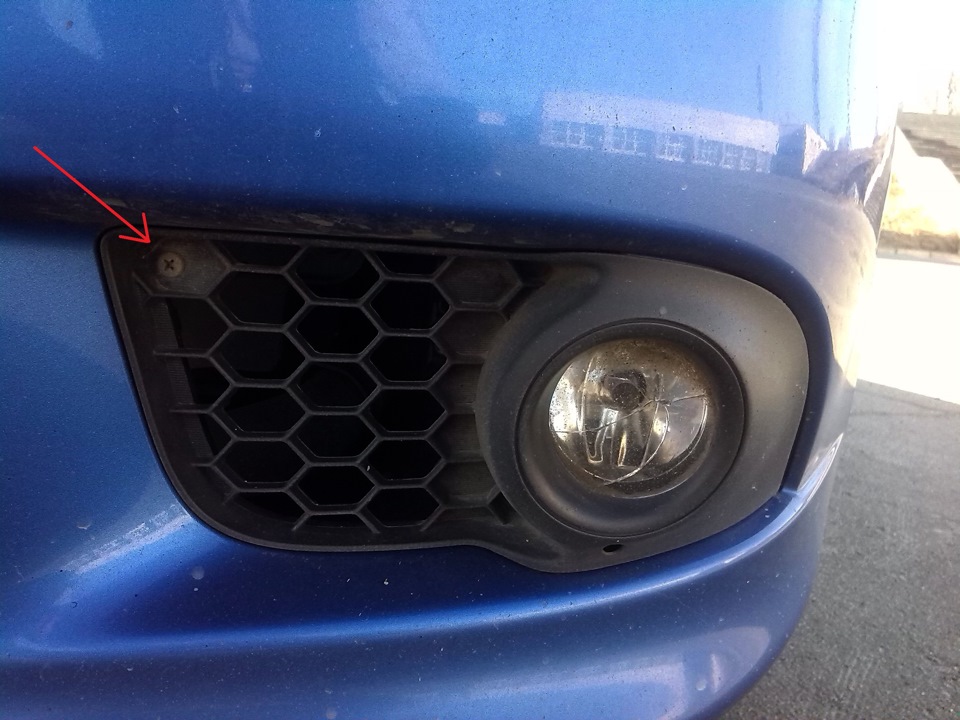

Стекла ПТФ — это единственное в машине, что мне досталось от бывшего хозяина в плачевном состоянии ))
Оба были треснуты, а одно, буквально несколько дней назад совсем развалилось…
Что понадобилось:

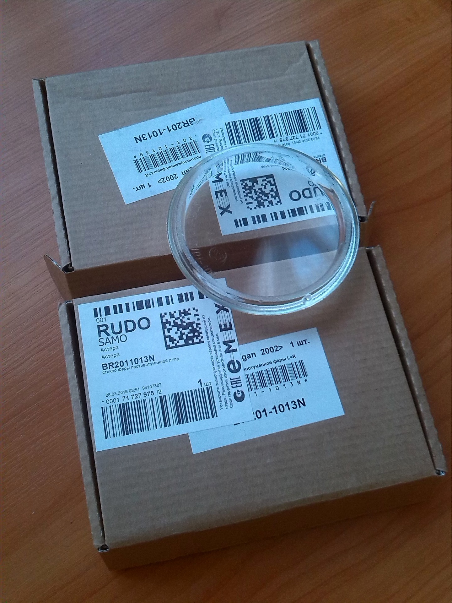

1) Стекла — фирмы Astera, каталожный номер — BR2011013N (325 р. — штука) — подошли без каких-либо доработок

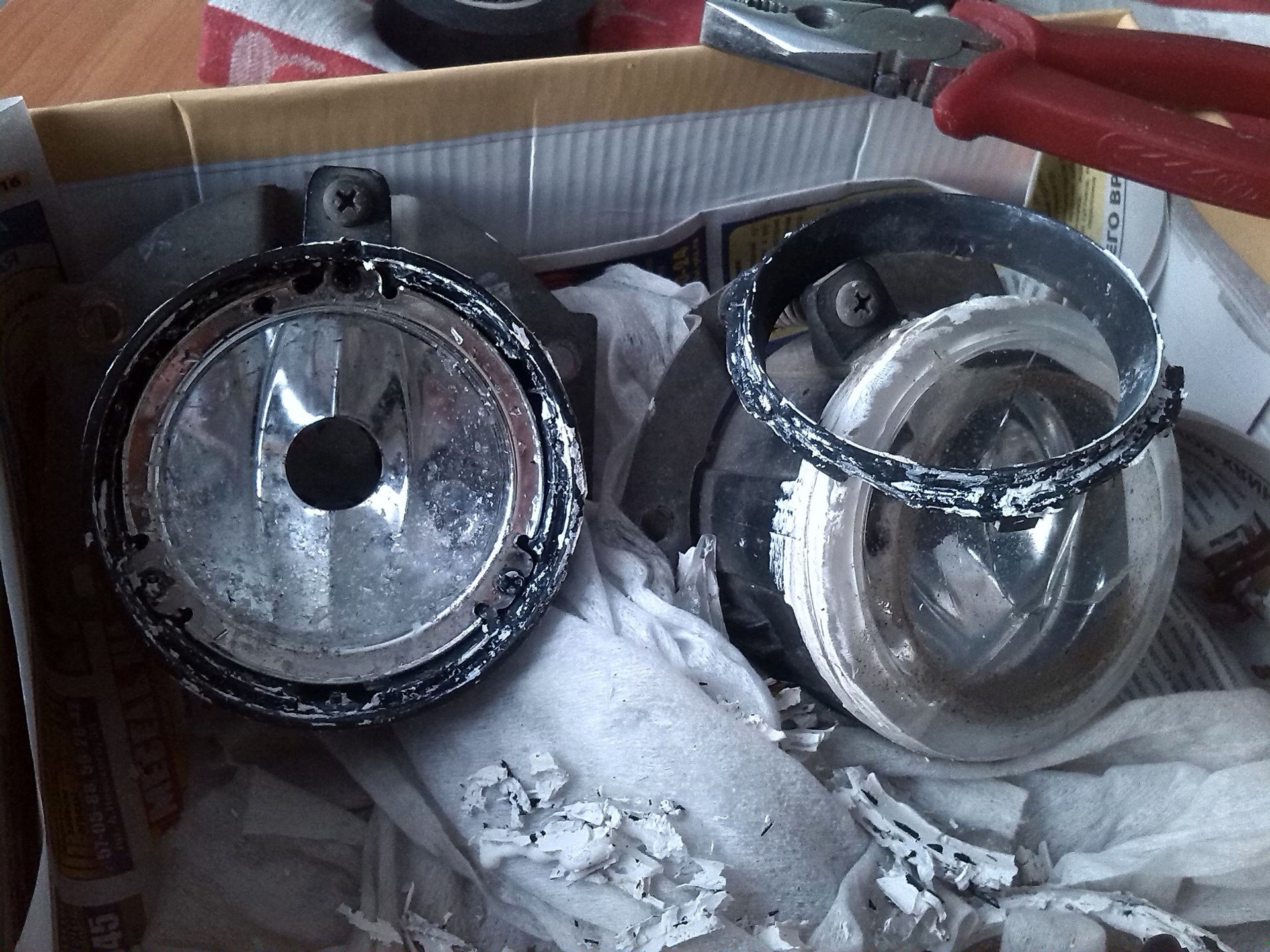

2) Клей-герметик высокотемпературный (160 р.)
3) Пассатижи — для вытаскивания осколков
Запчасти на фото: LS2002
Откручиваем один саморез и тянем на себя облицовку ПТФ…
Сама птф держится еще на 3 саморезах.

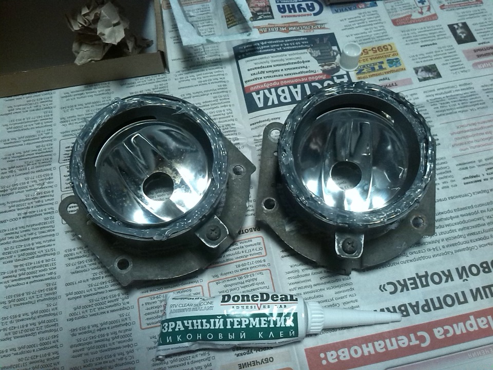

Разбираем туманки, удаляем старые стекла и герметик, чистим отражатели.
Наносим герметик (не слишком толстым слоем — я переборщил), ждем 15 минут по инструкции
Вставляем новые стекла, заматываем изолентой и кладем в сухое место на 24 часа…
Радуемся результатом! = )

у тебя из-за одной туманки отражатель чутка сошел.
а ты где заказывал? по экзисту не бьется
в местном небольшом магазине нашел под заказ. В Москве то проще на Emex заказать — www.emex.ru/f?detailNum=BR2011013N&packet=-1

НО еще учтите качество стекла (думаю родное лучше)! сильно нагревается и лопается из-за брызг воды
люди меняют на линзы от «Хундай»
