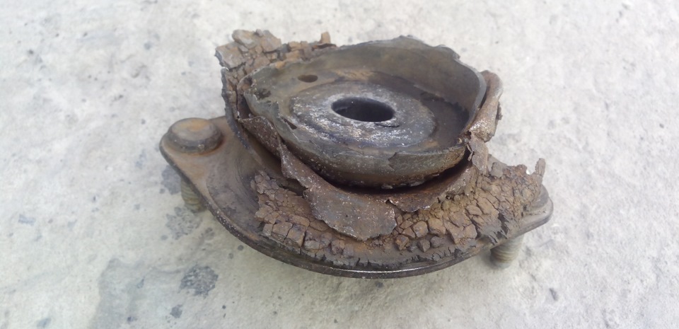

Привет! Хочу поделиться как можно занизить тачку минимум на 3см, без всяких пружин и лишней головоной боли.Ну и рассказать, и о ремонте. Короче, звонит брательник с утреца, говорит- "Брат у меня стойку вырвало!" Я аж проснулся!Говорю -"как, что за нах?!", он мол опору вырвало. Доехал в потихой до работы посмотрели, а там она вся сгнила нахрен!

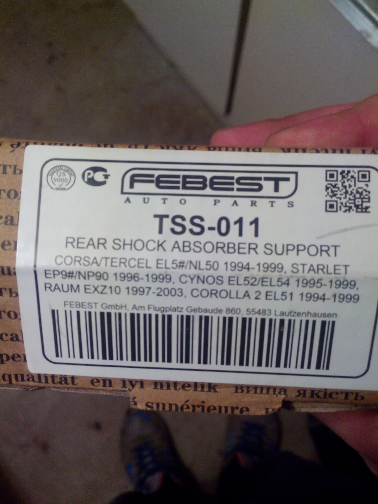

Да уж… Ну в который раз убедился в стойкости к корозии тойотовкого кузова, ваще красота! Вобщем давай шукать опоры, ну по ФРАМУ у него стоят свои опры под TEMS подвеску. Стоит конечно как крыло от самолета. Думаю дай с других STARLETо образных посмотрю, не чего не нашел. Позвонил дружбану JD1tochkaSU говорит что плохо я искал))) Подкинул идей и я продолжил поиски. Как оказывается два вида их, есть которые с чашкой как бы идут(заменители я тоже нашел) и есть вот этот вариант.
Он на 3-4 см занижает тачку без каких либо переделок стоит и 500р. 1шт. Но тут тоже не все так просто, при установке обнаружился косяк! Отверстие во втулке меньшим диаметром. Но смекалка Брательника не подвела, вытащил втулку которая стоит в старой опоре и поменял ее с новой. Все стало как надо! Тачка села немного.
Просто я 1шт заказал, как бы на пробу. Решил с вами поделиться, полюбасу кто то заморачивается с занижением, пригодится. Ну и фоточки, с супер +100500 мегапикселей камеры)
Заходи если чО! Арт номер TSS011
