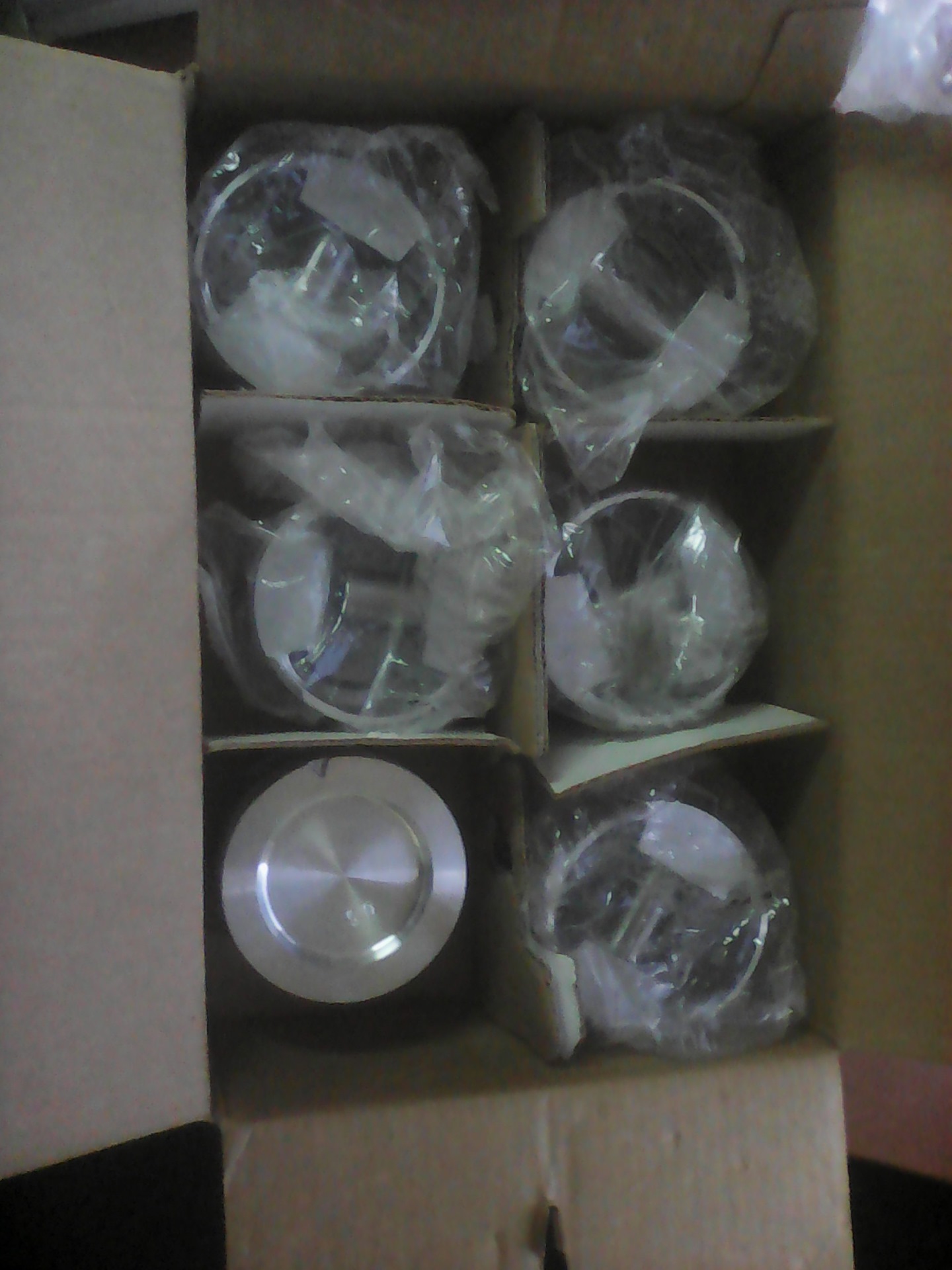

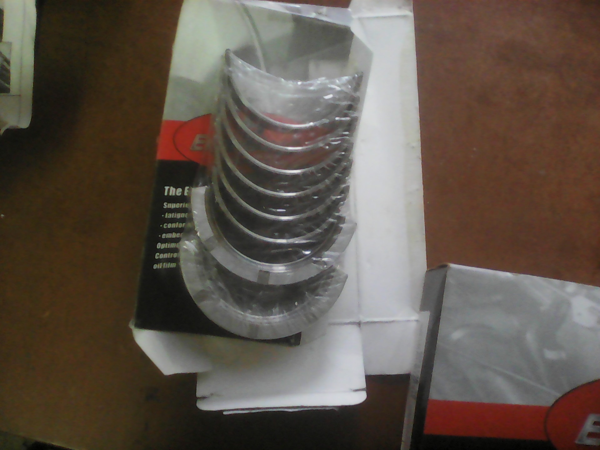

пришли долгожданные запчасти для дальнейшего ремонта. комплект поршней в размере +0,5;вкладыши коренные в размере +0,25 и поршневые кольца тоже +0,5.
также в посылке была вот такая наклейка
заказывал запчасти в штатах, немного побаивался-мало ли в свете последних событий как получится… все пришло нормально, получилось дешевле чем в экзистах-автодоках…

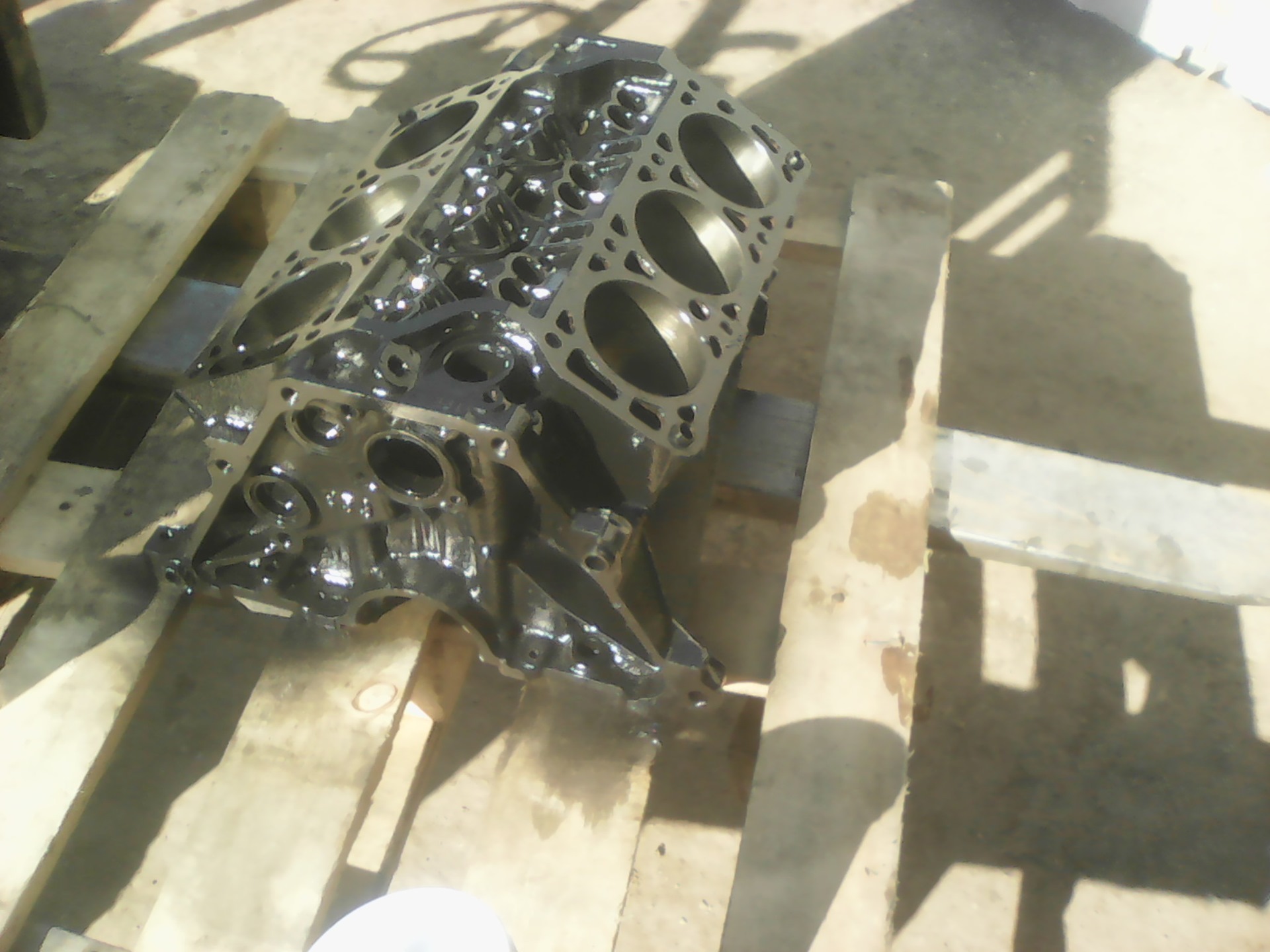

после того как получил поршня-отвез блок на расточку.выработка в цилиндрах была +0,3мм.обошлось удовольствие в 1700 за цилиндр.позавчера блок забрал, вчера отмыл, высушил и немного обновил.
можно приступать к сборке.надеюсь в выходные погода не подкачает.
