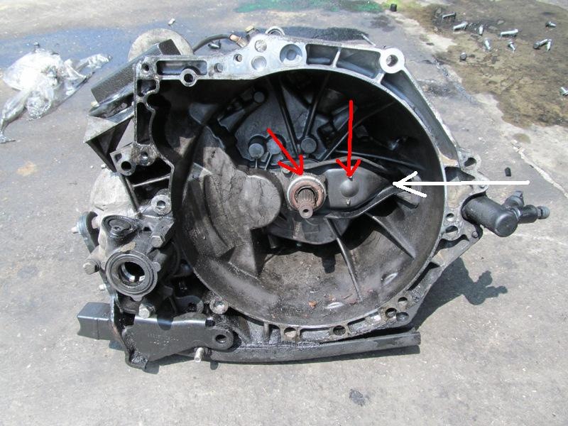

Проблема оказалась в вилке выключения:
На фото видно выступ под шаровую опору вилки и шток выжимного подшипника. Их я промыл WD40 через конструктивную ДЫРУ в пыльнике! Это решение достойно лучших традиций Автоваза! Пыльник — это кусок резины с прорезями для перемещения вилки. Соответственно вся грязь и вода с дороги через прорези в защите летит на коробку и в неё!
Далее из шприца с иглой смазал "шар" и шток температурной смазкой для печек копировальной техники — это лучшее что было у меня, держит 230 градусов.
Сцепление заработало идеально, комфорт езды повысился в разы)))
Вопрос с пыльником остаётся открытым…нужно искать что-то на замену. У кого какие мысли?

Езжу на Пежо Боксере, смазываю аналогично, только на мой взгляд, заедание педали сцепления вызывает тугое перемещение выжимного подшипника по направляющей втулке из-за высыхания и загрязнения смазки. ВД-шку использовать я бы не советовал, она вымывает остатки смазки и высыхает сама. Лучше использовать литиевую смазку или смазку для петель или что-то подобное, что не высыхает. Пшикнул буквально пару раз под гофру и плавность выжима сразу восстанавливается. Кстати, КПП на фото очень похожа внешне на Боксеровскую, даже заливная пробка для масла под шестигранник на 6, один в один.
Коробку снимал?
нет…
Нифига не понял куда брызгать и что смазывать, но проблема аналогичная ощущается
Смотри…я фото переделал, стрелочки поставил…Видимость конечно нулевая, на ощупь, иначе снимать коробку!
Ок, спасибо. Потеплее будет попробую подлезть и смазать

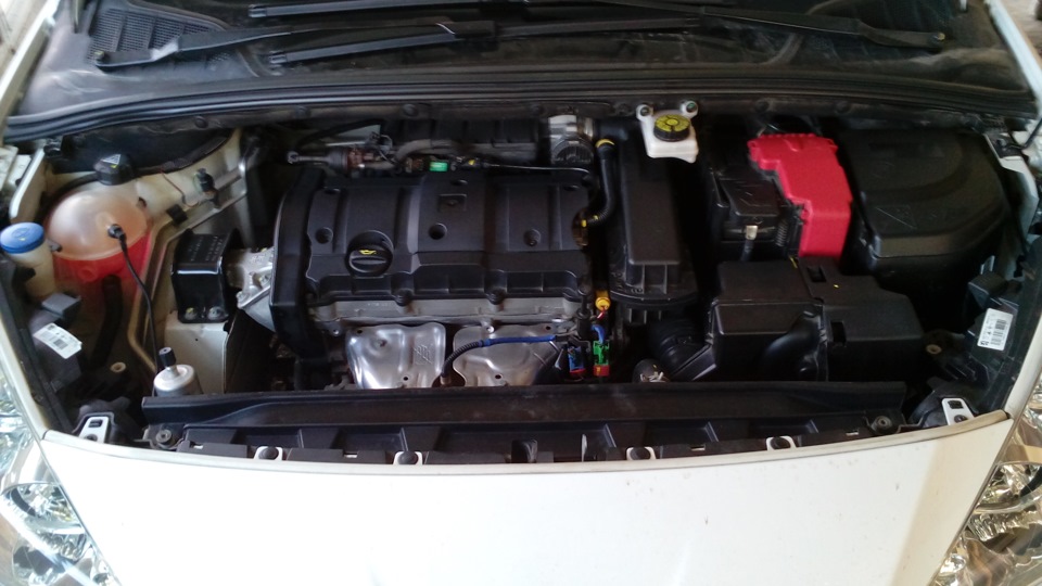

Мне такая подкапотная чистота только во сне видится))) Мне и фото не надо свое выкладывать-поверьте на слово "там кусок грязи" который заводится и двигает авто.
Не мыл мойкой высокого давления ни разу за три года))) Просто влажная уборка тряпкой… Уплотнитель капота сильно помогает!
