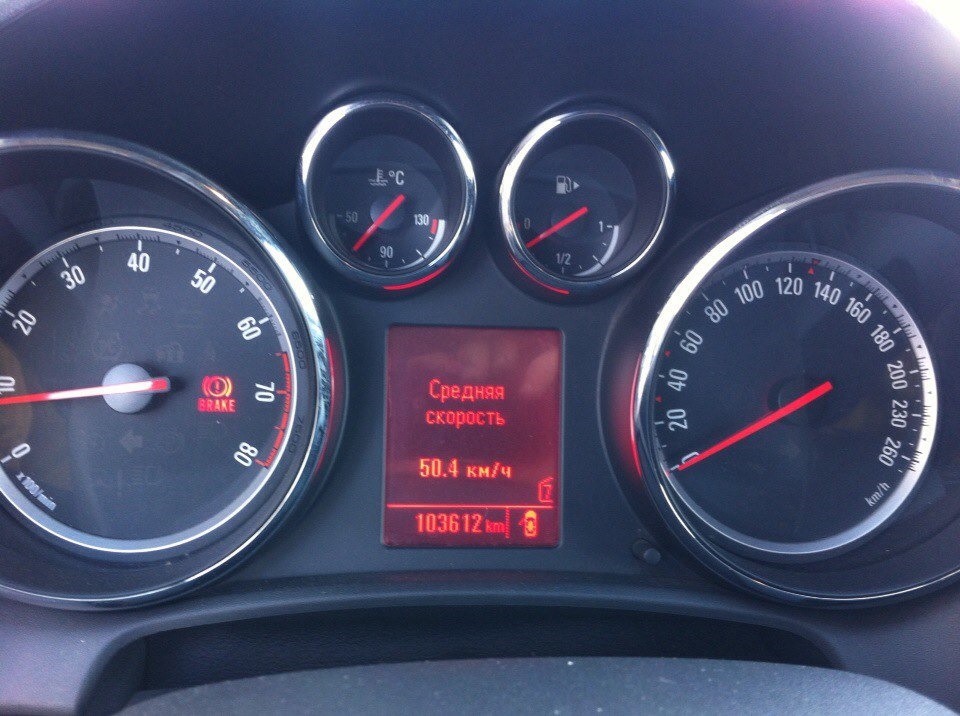

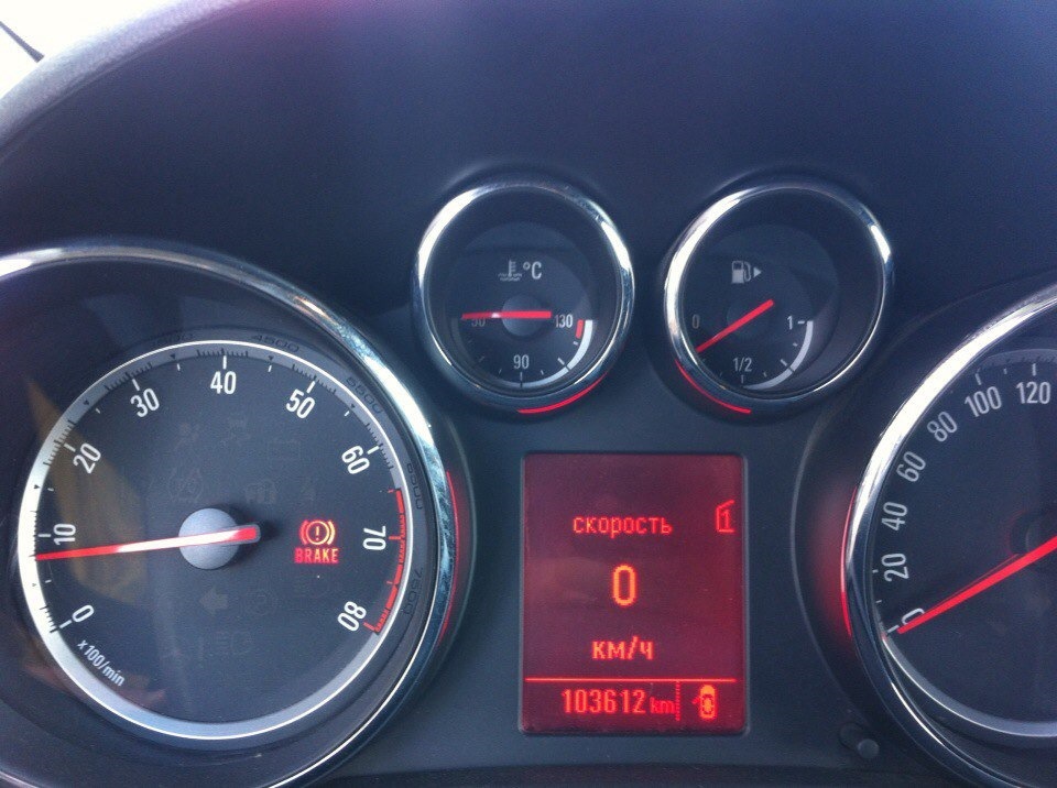

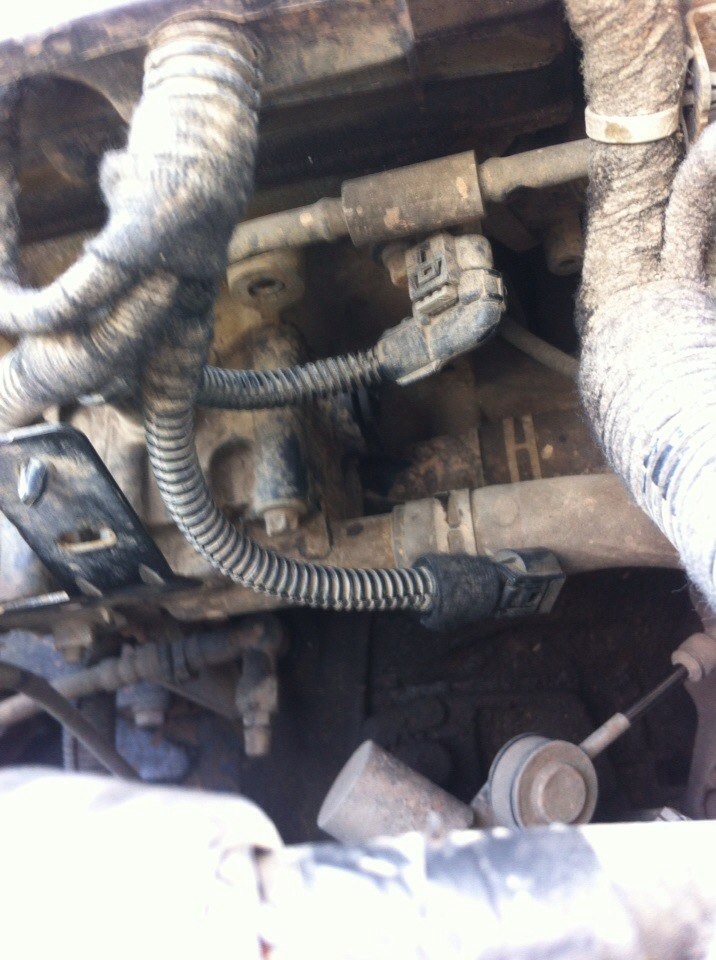

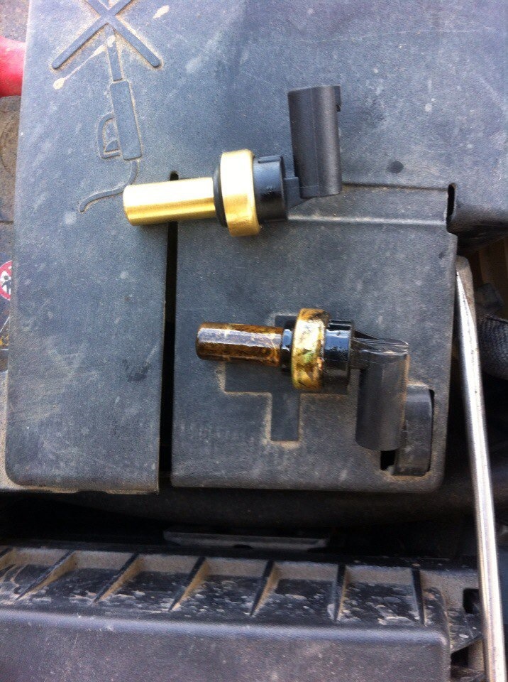

Всем привет. Кто смотрел и видел мою проблему в предыдущей записи БЖ, знает в чем была проблема. Сегодня с самого утра я взялся за ее решение. Взял тестер и начал проверять сопротивление на датчике температуры ОЖ и на термостате. ничего не снимал. на холодную утром. на датчике температуры (отдельном) было 15 ом. думал ну есть нормально значит! на термостате отказывался что показывать! либо 0000, либо 1. ну че думаю пробую заводить! завел немного погодя снова вентилятор загудел температура показывать стал за 120-130. потом ошибки на экране. ну в чем дело опять! снимаю фишку проверяю. на датчике ОЖ. а он не показывает больше ничего! на термостате все так же. без результатно! ну подсоединил Сканматик2. проверил на ошибки. показывает Р0117-низкое напряжение датчика температуры ОЖ. Ну короче поехал я и купил новый датчик. цена 710 руб. думла термостат еще взять на свякий случай что бы если что не кататься два раза так как с деревни до города 100 км. за датчиком катался. ну короче не взял термостат! приехал проверил новый датчик на сопротивление у него было где то 2.5к ОМ при комнатной температуре, ну вроде нормально если посмотреть на таблицу приведенную на сайте (короче тут смотрел) . ладно поставил все предварительно слив антифриз литра полтора с нижнего краника сливного. справа снизу на радиаторе. установил все на место залил антифриз. завожу а все так же. Потом скинул клемму подождал. снова все на места завел и все стало ГУД. пробку выгонял прогазовкой.

Где он стоит, датчик?
антифриз можно было не сливать
открыл пробку стравил давление
закрыл пробку
все от туда ничего течь не будет
спокойно меняем
ну так, за неимением опыта сливал)))
Я ж те говорил датчик навернулся!
Правильно говорил_)
