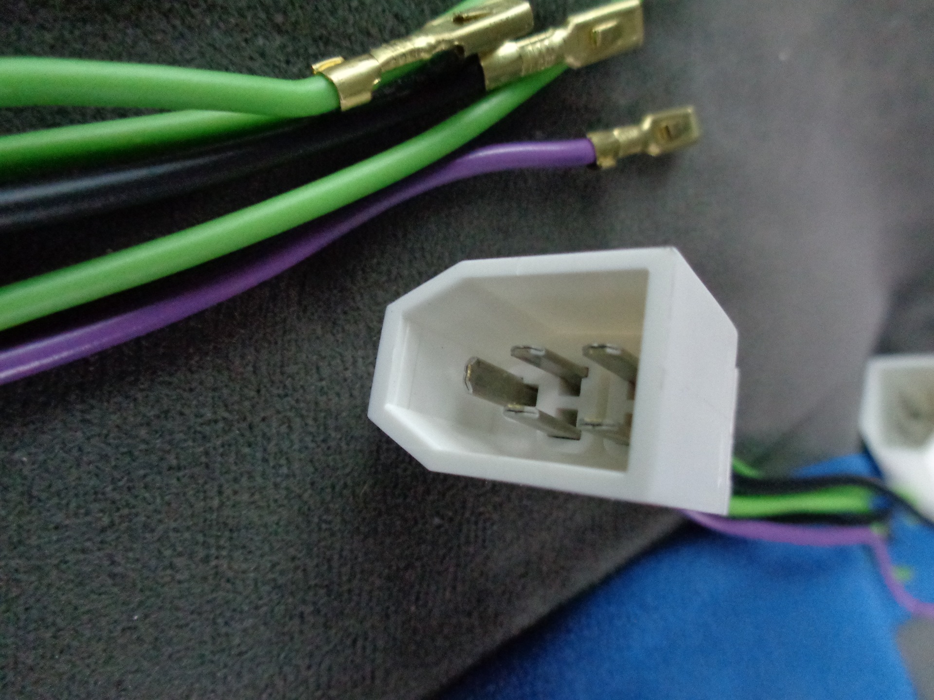

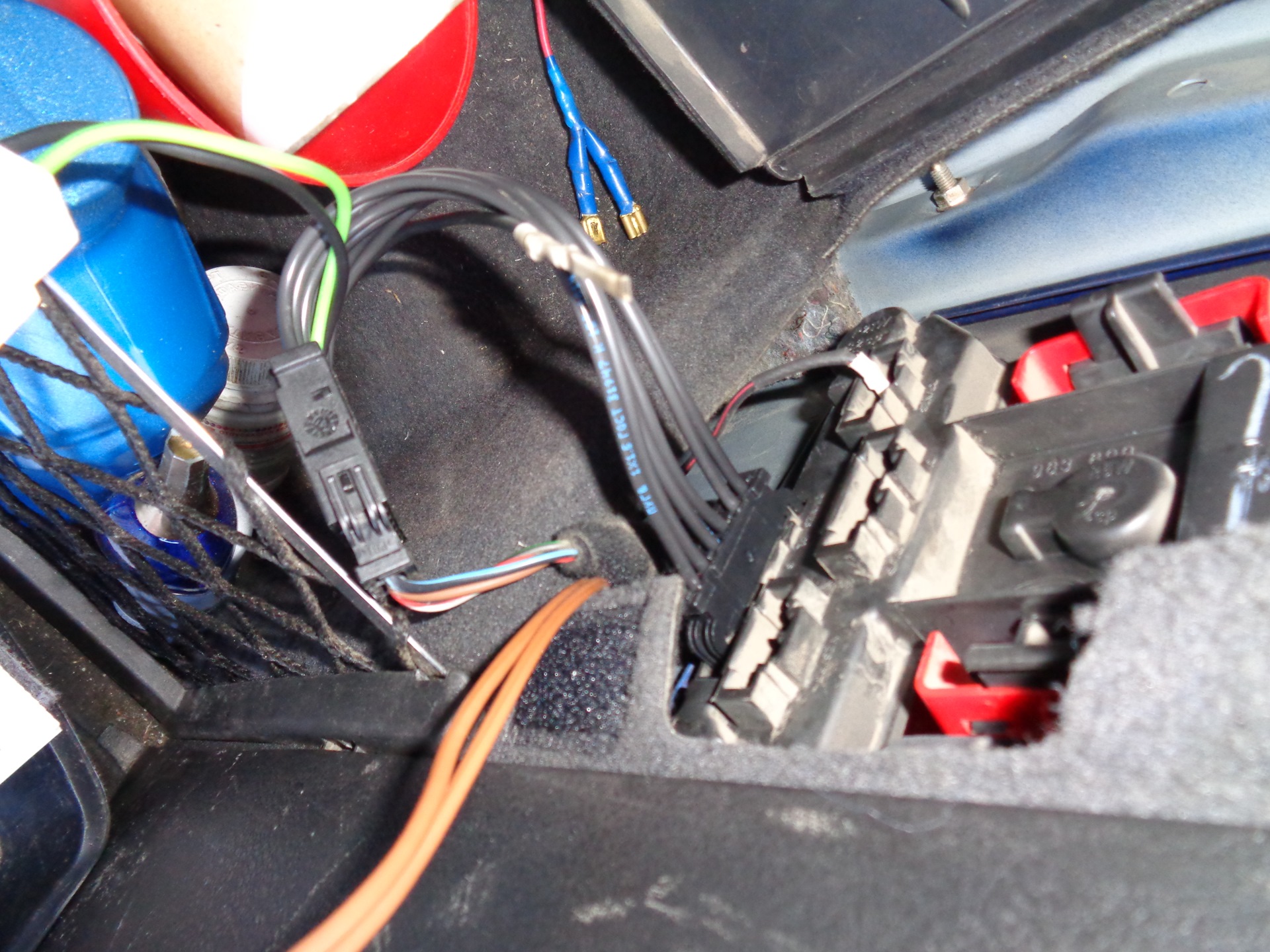

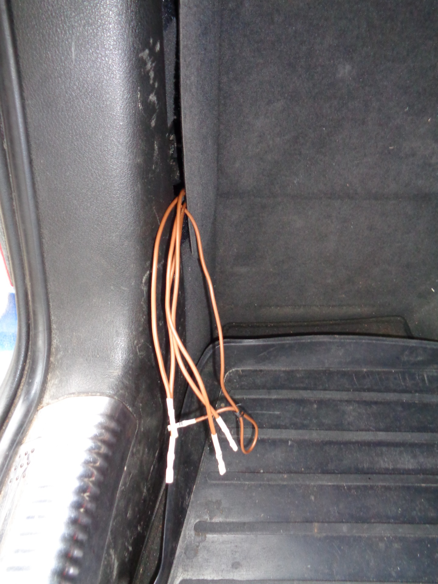

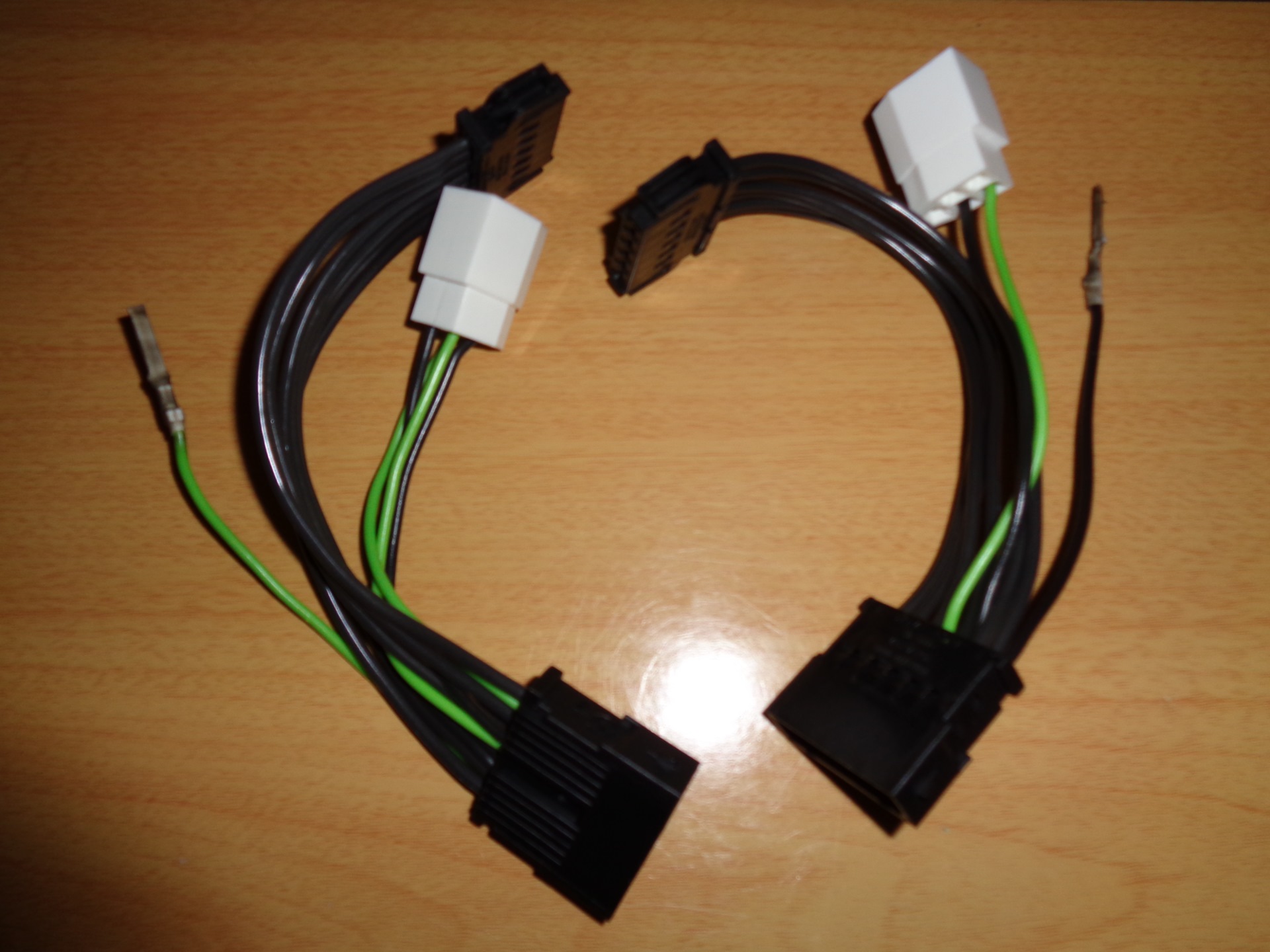

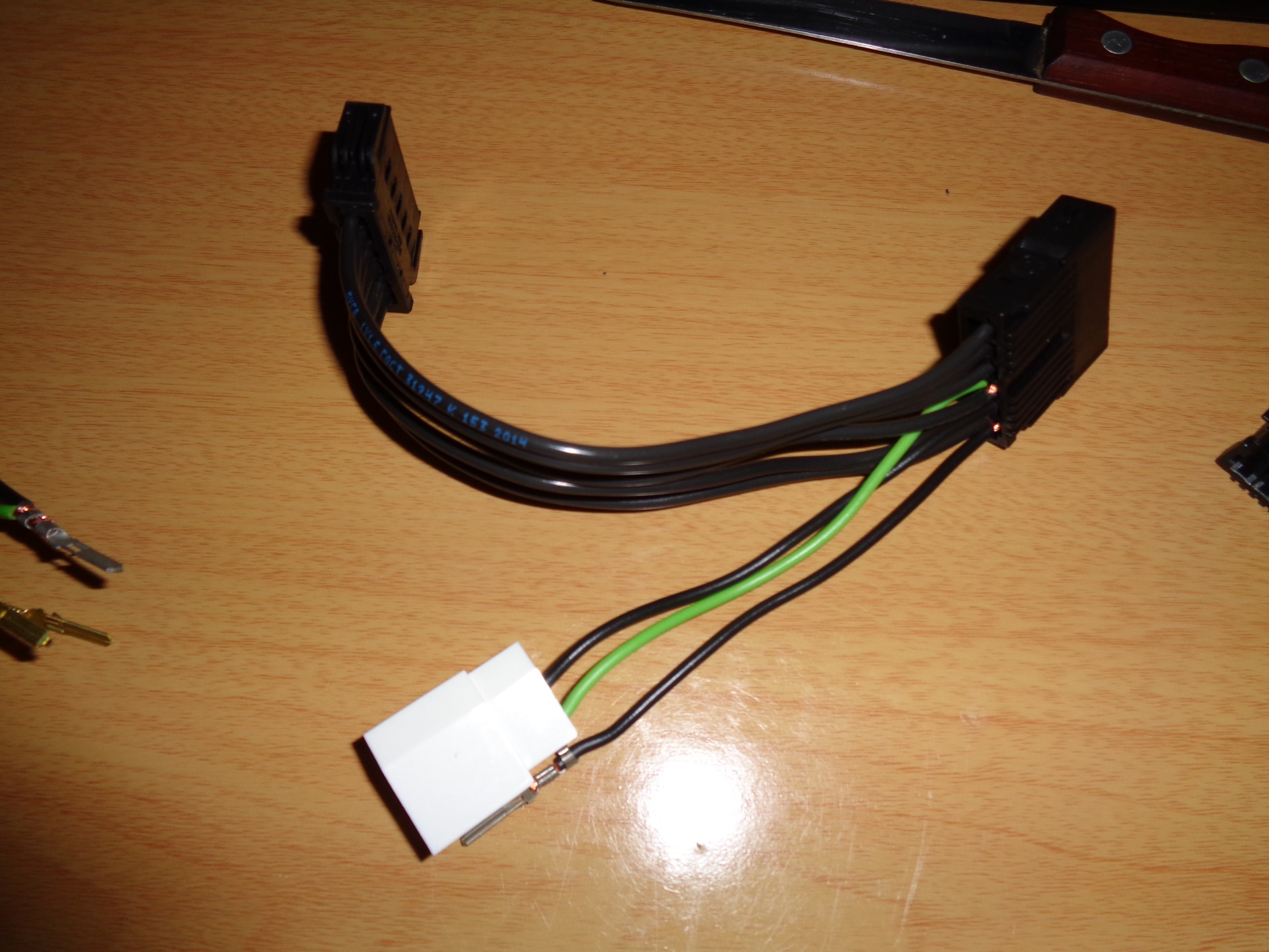

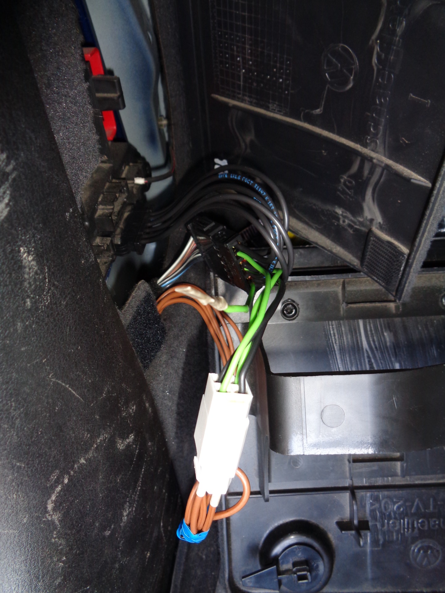

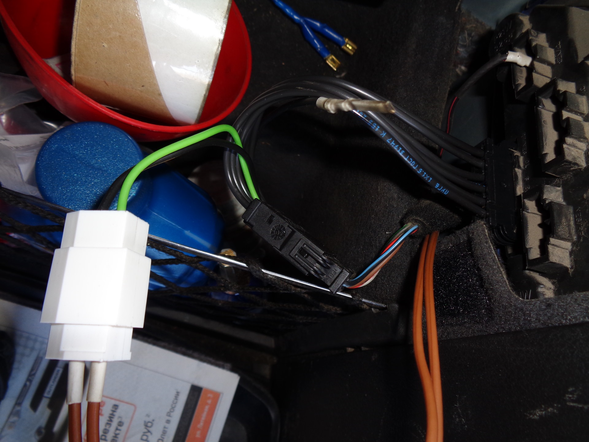

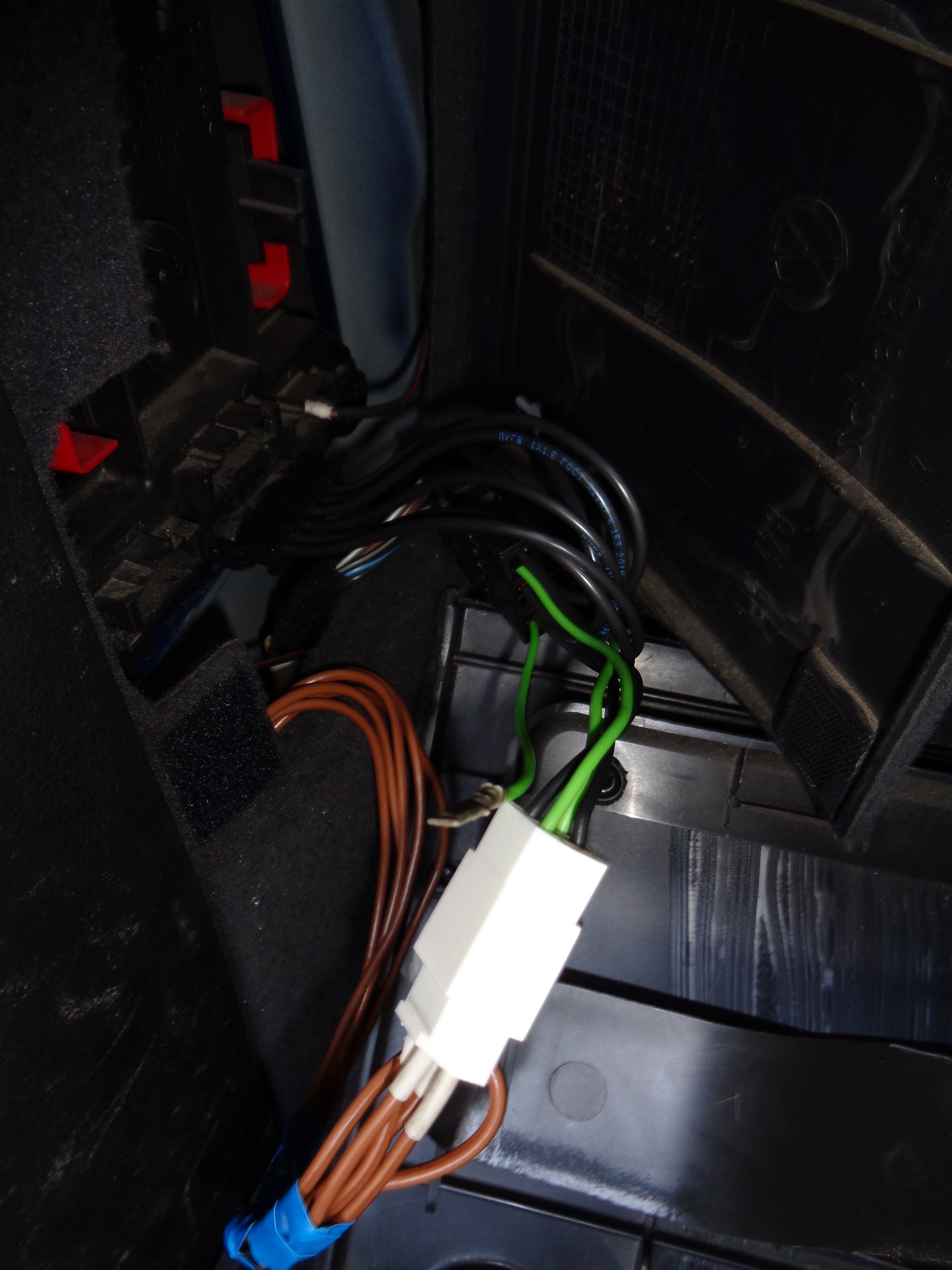

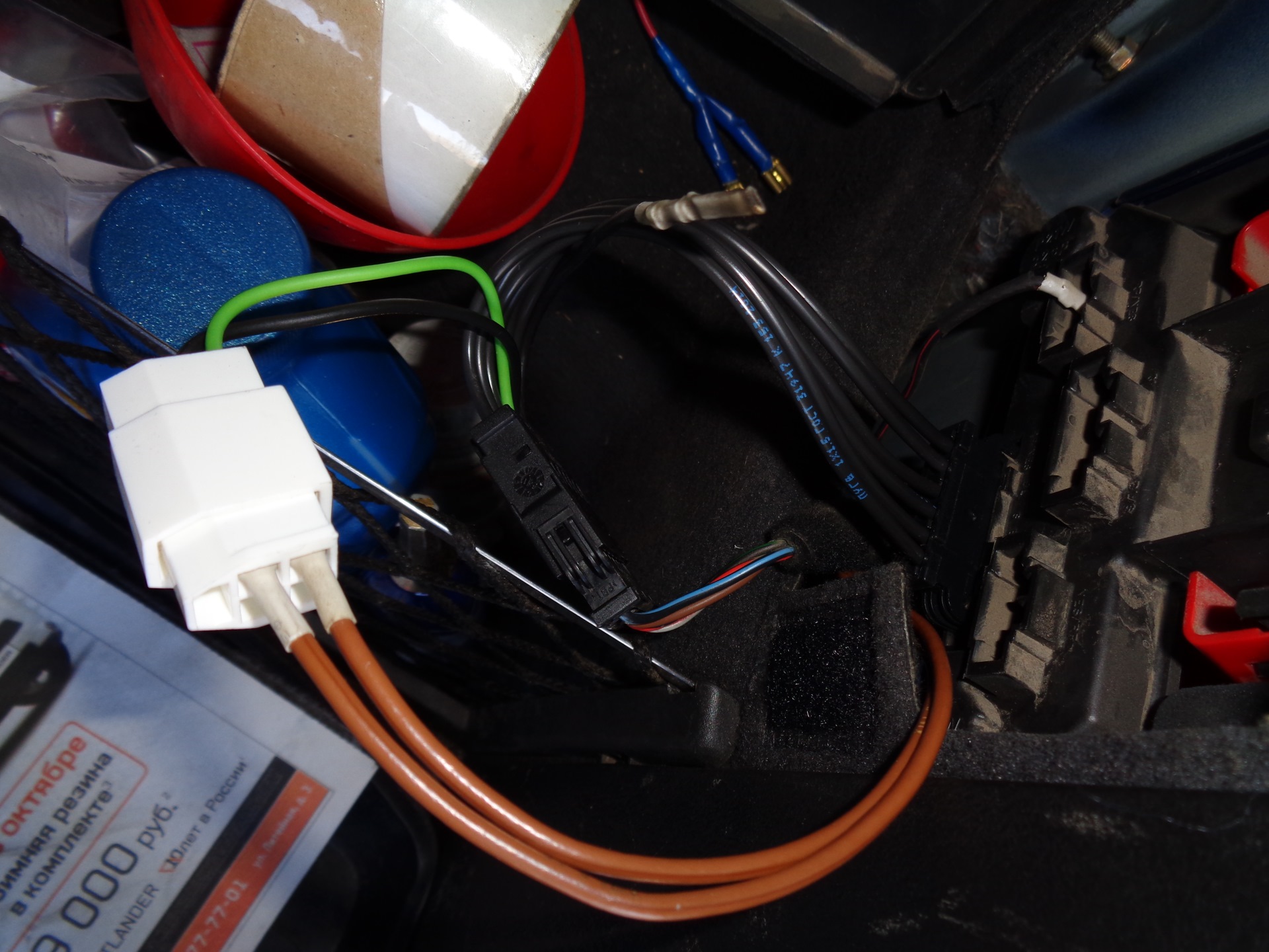

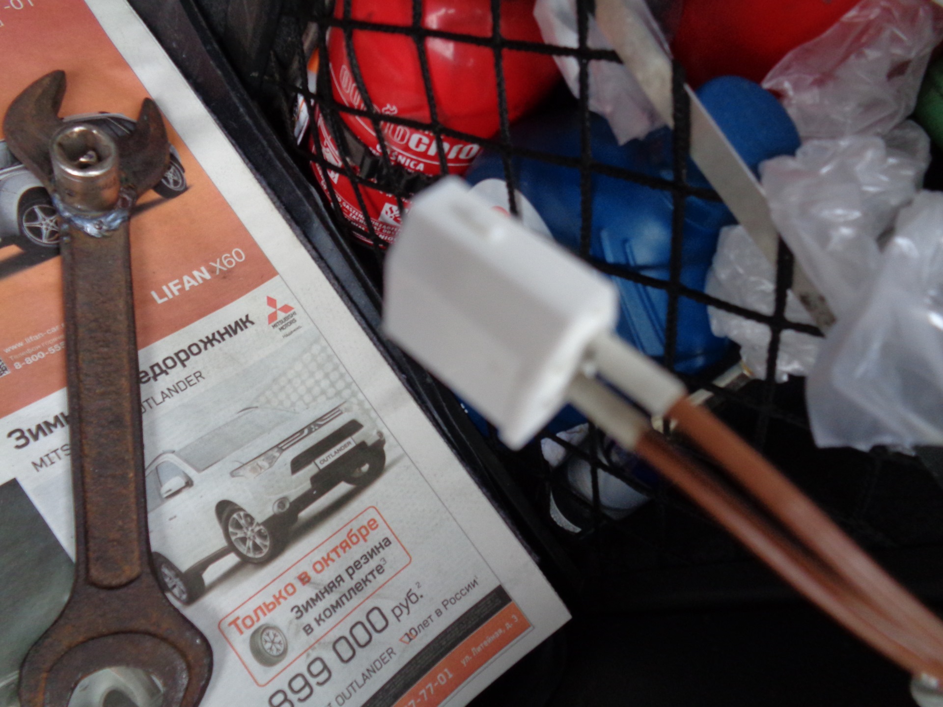

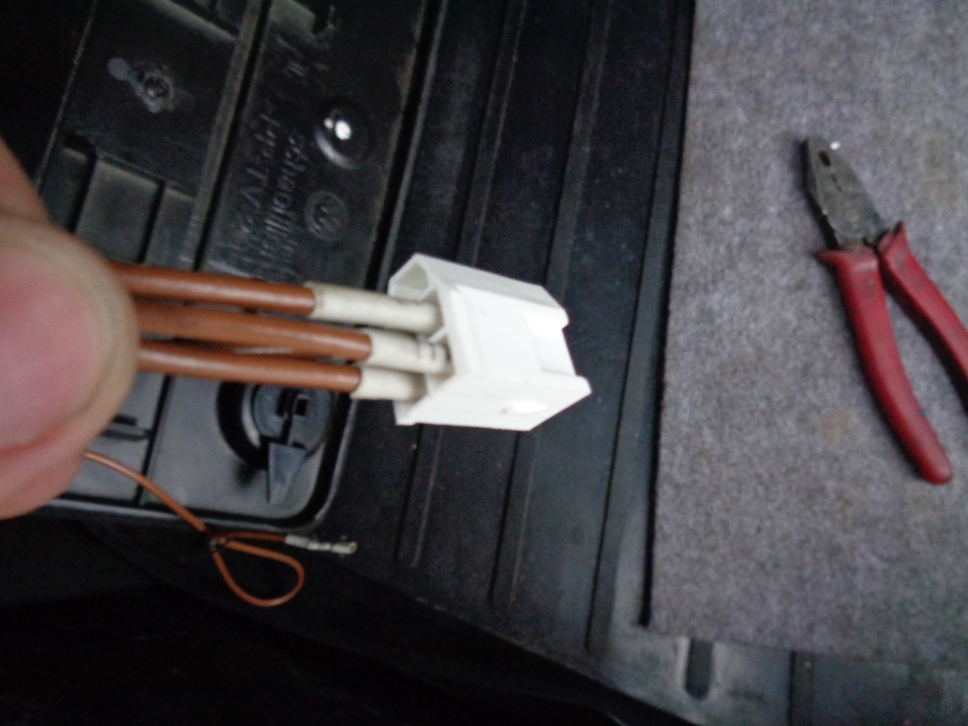

Улучшил подключение розетки фаркопа. Сделал переходники по типу как идет в оригинале, только еще и обычных фишек добавил, чтоб можно было отключать саму проводку розетки от сети. Так же на днях поставлю 7ми контактную фишку/быстросъем непосредственно у розетки, чтоб можно было отключить розетку и спрятать ее в багажнике дабы она не подвергалась коррозии(очень часто сгнивает сердцевина розетки так как на нее летит вся сырость и соль с дорог). После отключения розетки висящую фишку можно будет просто спрятать под юбкой бампера.
До данной переделки крюк фаркопа можно было снять, но вот розетка оставалась висеть, теперь можно будет и розетку снимать.

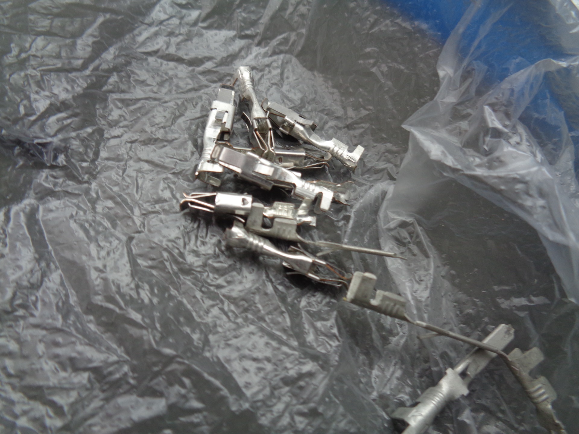

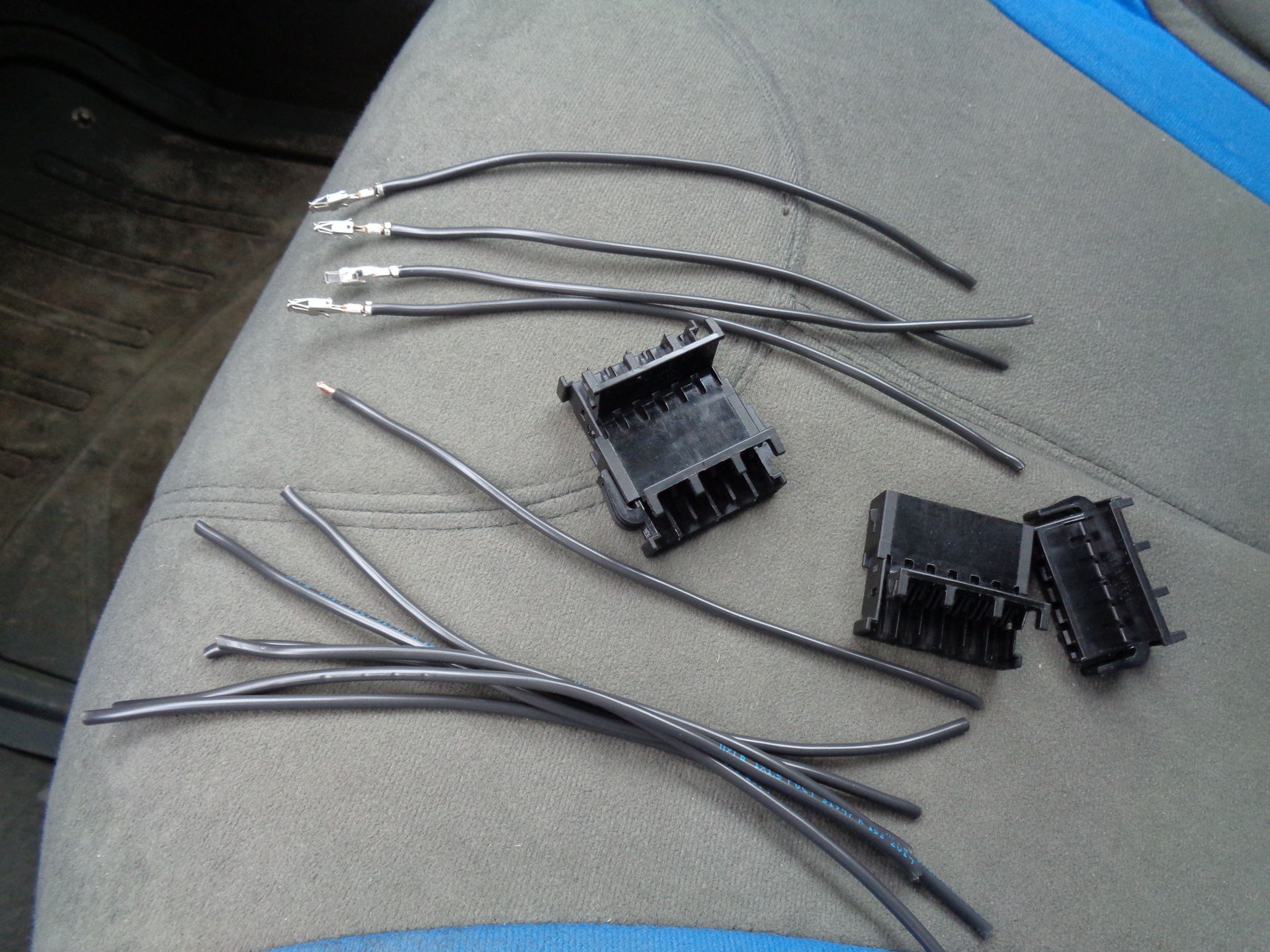

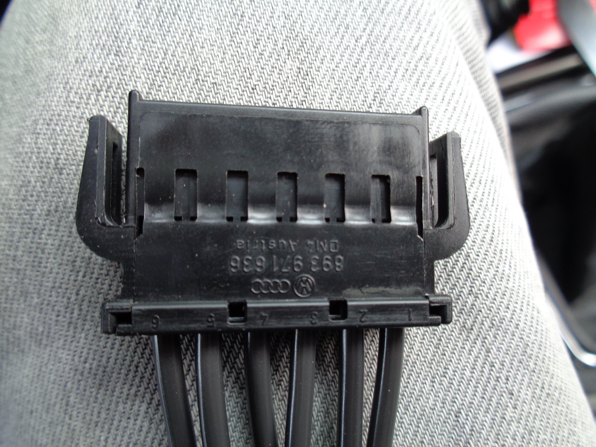

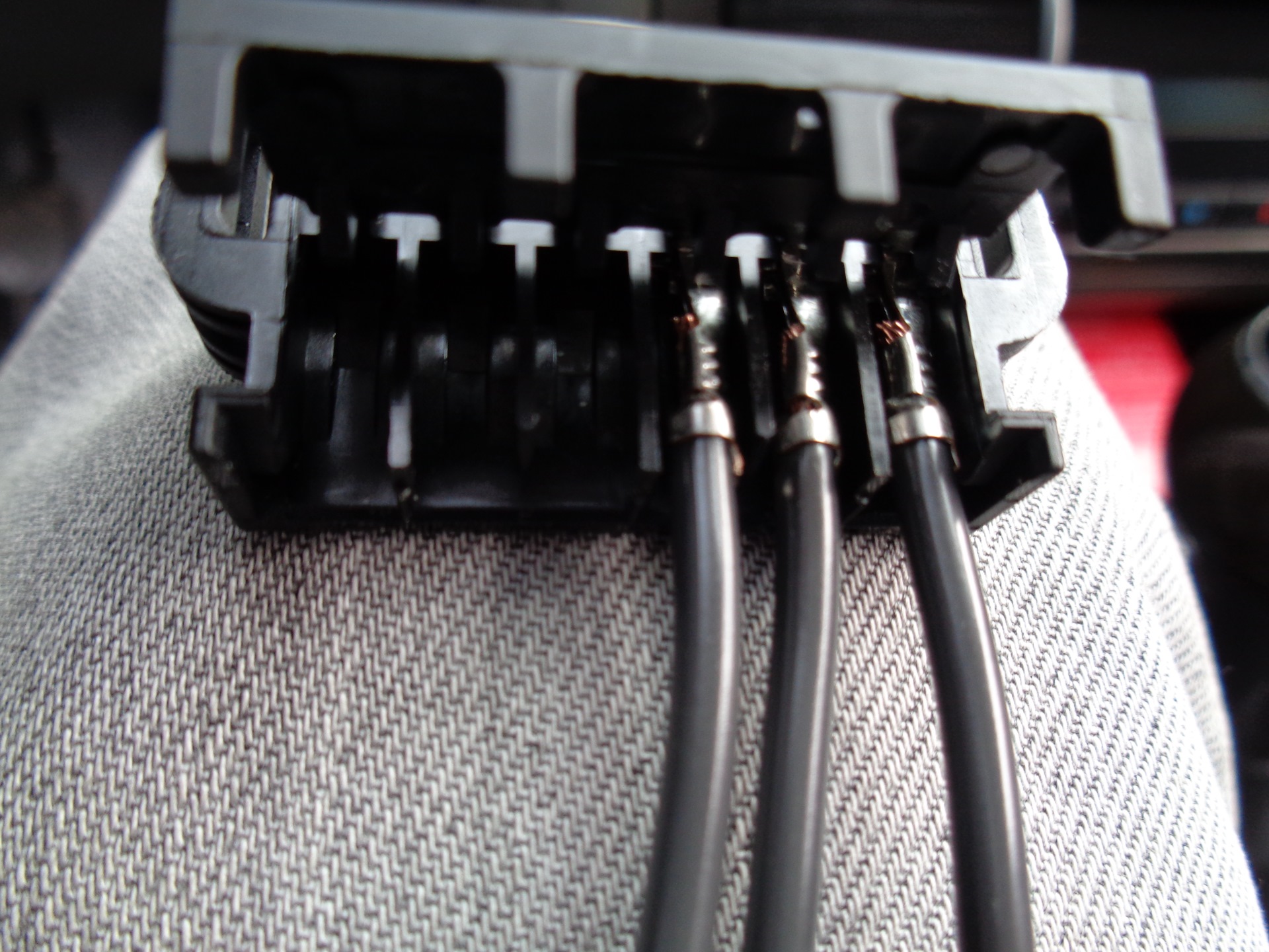

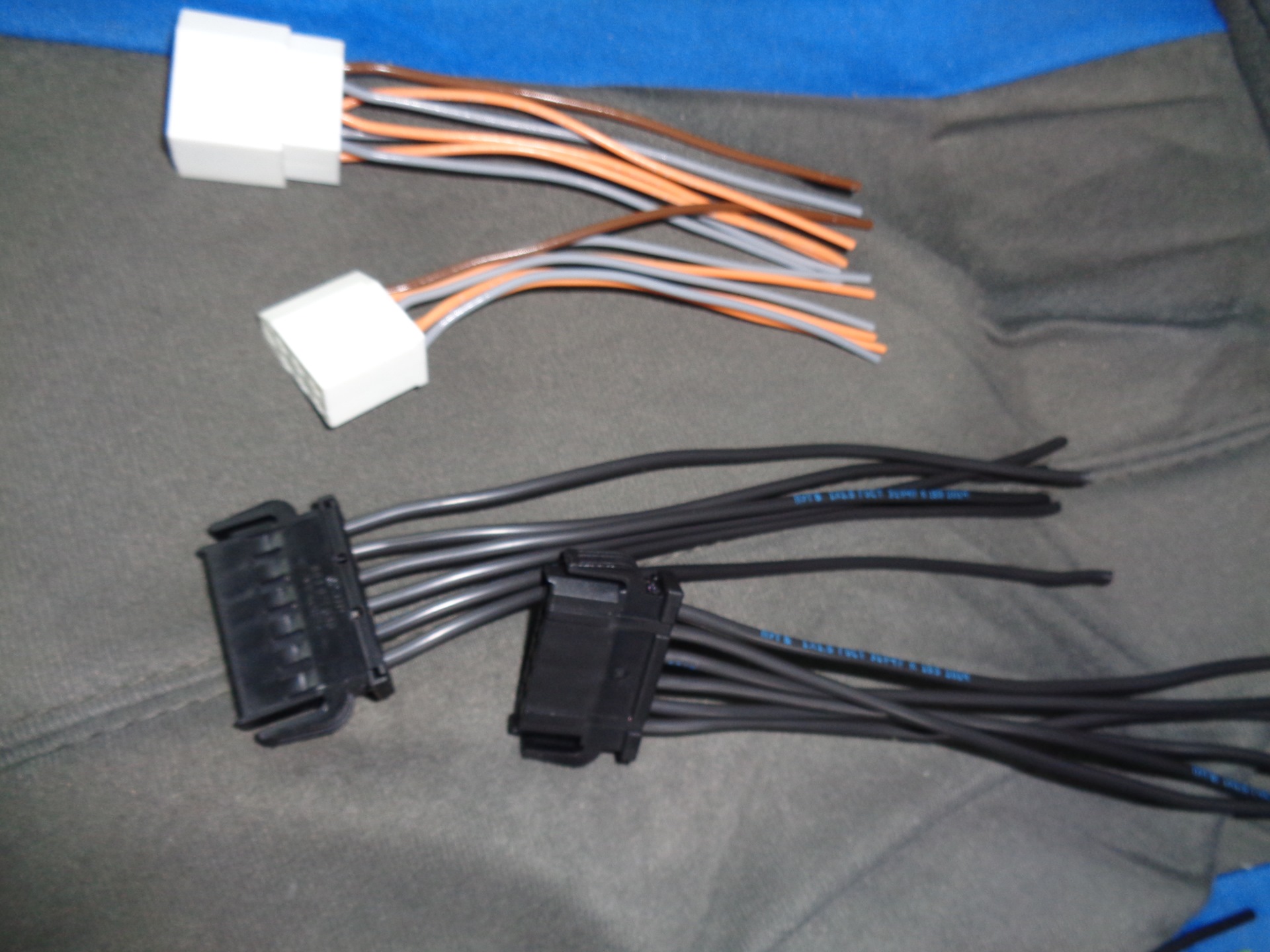

Для переходника понадобилось:
VAG 893971636____2шт.
VAG 4B0971996____2шт.
VAG N 906 844 05 __12шт. мама
VAG N 103 189 05___12шт. папа (эти не брал, использовал вместо них советские пины)
Белые колодки брал в магазине запчастей ваз.
Длинна провода по желанию))

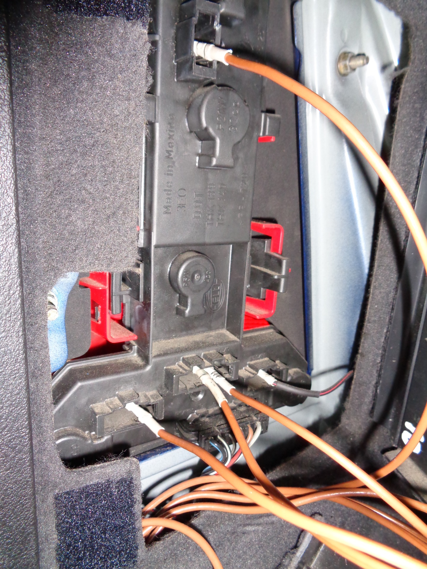

а что за провод у тебя на "backup light" присоеденен и под обшивку крыла уходит? на противотуманки в бампере?
Это провод для правой противотуманки в фонаре. Чтоб не одна горела а обе. Хоть и не пользуюсь ими, но провод протянул.
в смысле правой задней?
В странах ЕС задний противотуманный фонарь должен быть один слева(в левой фаре). Этот провод протянут к правой фаре, чтоб горели и слева и справа туманные огни.
а я голову ломал, почему нет лампочки в правом фонаре, и почему она не горит когда ее туда поставил))))
Dalnoboyshik

Только в резерве оставил два провода от птф и заднего хода. Не знаю как на прицепе с этим, вроди ни того ни того нет…
в прицепе вроде нет, разве что самому поставить
А что в прицепе на 2ой контакт в розетке приходит? Где пишут доп. опция, а где птф.
я себе оставил провод на всякий случай… мало ли
