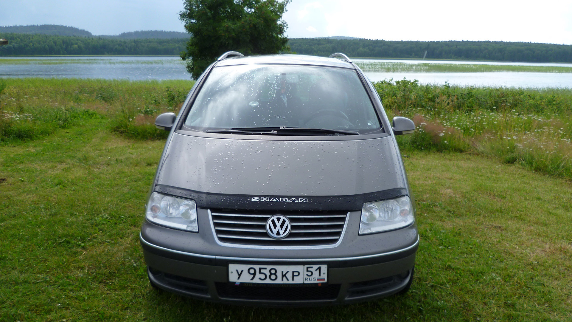

Только взял, у самого еще куча вопросов!Еще мало ездил и соответственно мало знаю!Писать надо, а не знаю чего?Все говорят очень хороший семейный автомобиль, хотелось бы знать болячки!
- Двигатель 2.0 дизельный, 140 л. с.
- Машина 2007 года выпуска, была куплена в 2015 году
- Volkswagen Sharan (1G) выпускается с 1995 года

Добрый день. Расскажи, как при установке минитаймера реализовывал задержку работы дополнительной помпы, которая продолжает работать 2-3 минуты после отключения котла. Учитываем, что работа котла в режиме ППП, двигатель не запущен.
Вместо штатной релюхи насоса я поставил реле-таймер(заказывал отдельно, их на просторе интернета хватает)все получилось здорово, но вот ошибка в мозгах висит, БУ двигателя мою новую релюху не видит.Конечно ничего страшного!
А на твоем Шаране, изначально после остановки работы котла работала помпа, т. е. когда заглушил двигатель?
Да работала, но секунд 30 не более после остановки!Это все управляется блоком двигателя!

если давило BRT !ПЕРВЫМ смотри ШЕСТИГРАННИК! ПОДПИСЬ
Не понял?
Н-да, я тоже не понял))
см выше
svz18
Не понял?
Дело в том, что внутри масляного насоса стоит шестигранник сечением чуть меньше санциметра в диаметре и около 15 см в длину.
это слабая часть насоса. бывает проворачивает грани, масло не поступает и наступает масляное голодание мотора и турбины.
поэтому в какой-нибудь из разов при замене масла — рекомендуется поменять этот шестигранник.
гуглится довольно просто brt 2.0 tdi шестигранник
Привет, был под машиной, крышка картера сидит на белом герметике(видно не на заводском)значит кто то туда уже лазил и может именно из за шестигранника?
