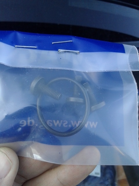

Владею машиной уже 4 года…проехал более 60 тыс.км
Подошел ко времени замены масла
Купил фильтр и прокладку (см. фото)
а вот с маслом решил написать сюда вдруг что подскажете?

Не слышал о таком масле. У меня вообще swag залито и тоже ЛТ но доверия особо к этому маслу нет. Тоже думаю менять скоро.
Я заливаю ESSO 71141. покупаю на Баварии канистру 20 л. И, обязательно оригинальную прокладку, она зелёного цвета. Другие держать не будут. У меня 5HP30. Заходит сразу 12 литров
Если все слить там 14 литров, при частичной замене только 8 заходит.

Да в принципе любое масло ATF пойдёт, ничего АКПП не будет.
Я залил Pentosin, отличное качество, нормальная цена.
Я менял масло в коробке. Давно. MOBIL ATF LT 71141.
сколько залил? точнее сколько влезает?
у нас же одинаковые коробки?
5НР18 ZF я 9 литров брал. Фильтр и прокладку
