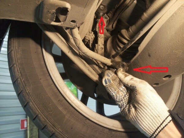

Делал как обычно в Сам Себе Механике. На самом деле тут всё достаточно просто и доступно. Вывешиваем авто, и откручиваем два болта стоек стабилизатора. Снизу болт идёт с гайкой, сами болты торкс.
Затем вытаскиваем стойку стаба и меняем на новую, если вы покупали новые детали. В свою очередь, я решил заменить сайлентблоки на полиуретан, тк на рычагах не было выработки, да и это намного дешевле выходит, чем покупать две готовые стойки.

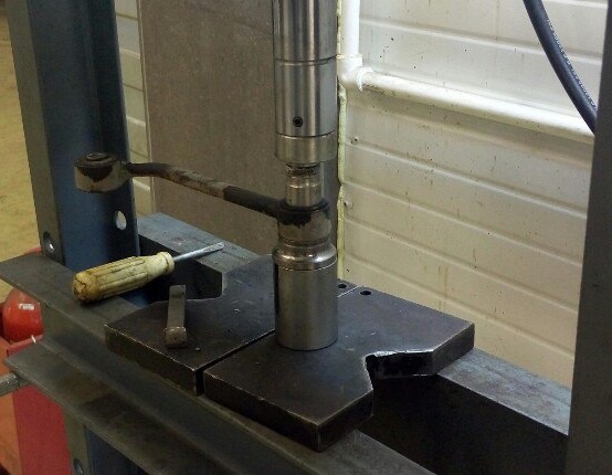

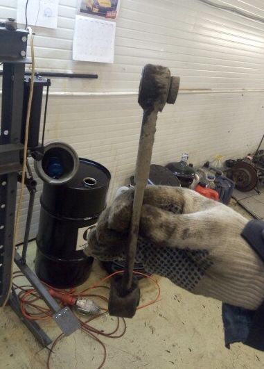

Вот снятая стоечка, чистим от старой пыли и грязи, И начинаем выпрессовывать старые резинки

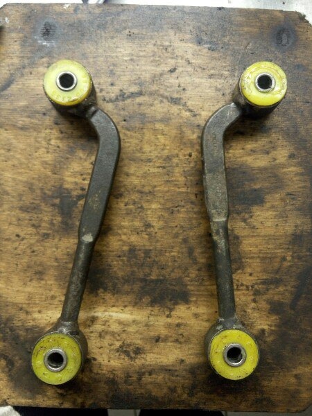

Идут они на "ура". Берём новые, смазываем и не торопясь запрессовываем обратно. Т.к. резиночки мягкие, вставляется в рычаг вообще без проблем, но всё равно надо быть аккуратным, дабы не порвать сам сайлентблок.
В итоге получается вот такая штука:
Предыдущий хозяин, мерзавец, поставил китайские стойки стаба, о чем гласила надпись на них.

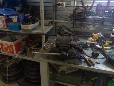

А вот с заменой втулок заднего стабилизатора поперечной устойчивости пришлось повозиться, к сожалению. Но эт индивидуальные случае. Так, работа занимает полчаса:

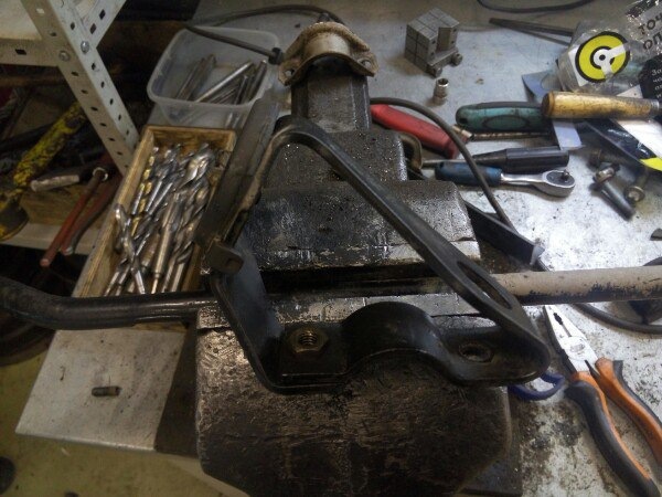

Частично откручиваем пластиковую защиту сзади, видим четыре болта, крепящиеся скобой, в них и находятся втулки. Вытаскиваем, ставим новые, смазываем, чистим стабилизатор, собираем обратно. Но мне же везёт! Один болт сразу же не захотел откручиваться и при попытке головка моментально слизалась, обидно. Пришлось с одной стороны ослаблять балку и снимать стабилизатор вместе с кронштейном крепления к кузову. Дальше по классической схеме: высверливаем болт, сохраняя резьбу на впрессованной гайке, разбираем, меняем втулки, собираем всё в обратном порядке. И затем прикручиваем на место стойки стабилизатора.

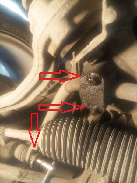

Снимается всё просто: откручиваем и снимаем защиту картера, далее откручиваем стойку стабилизатора переднего и откручиваем болты, крепящие скобу стабилизатора к кузову. Одна из впрессованных гаек у меня начала проворачиваться, но туда можно подлезть головкой и поджать.
А вот дальше меня ждало разочарование, т.к. новые втулки не подошли по пазам к скобкам, потому, пришлось собирать обратно всё. Чуть позже, закажу другие и сменю, дополнив отчёт.
