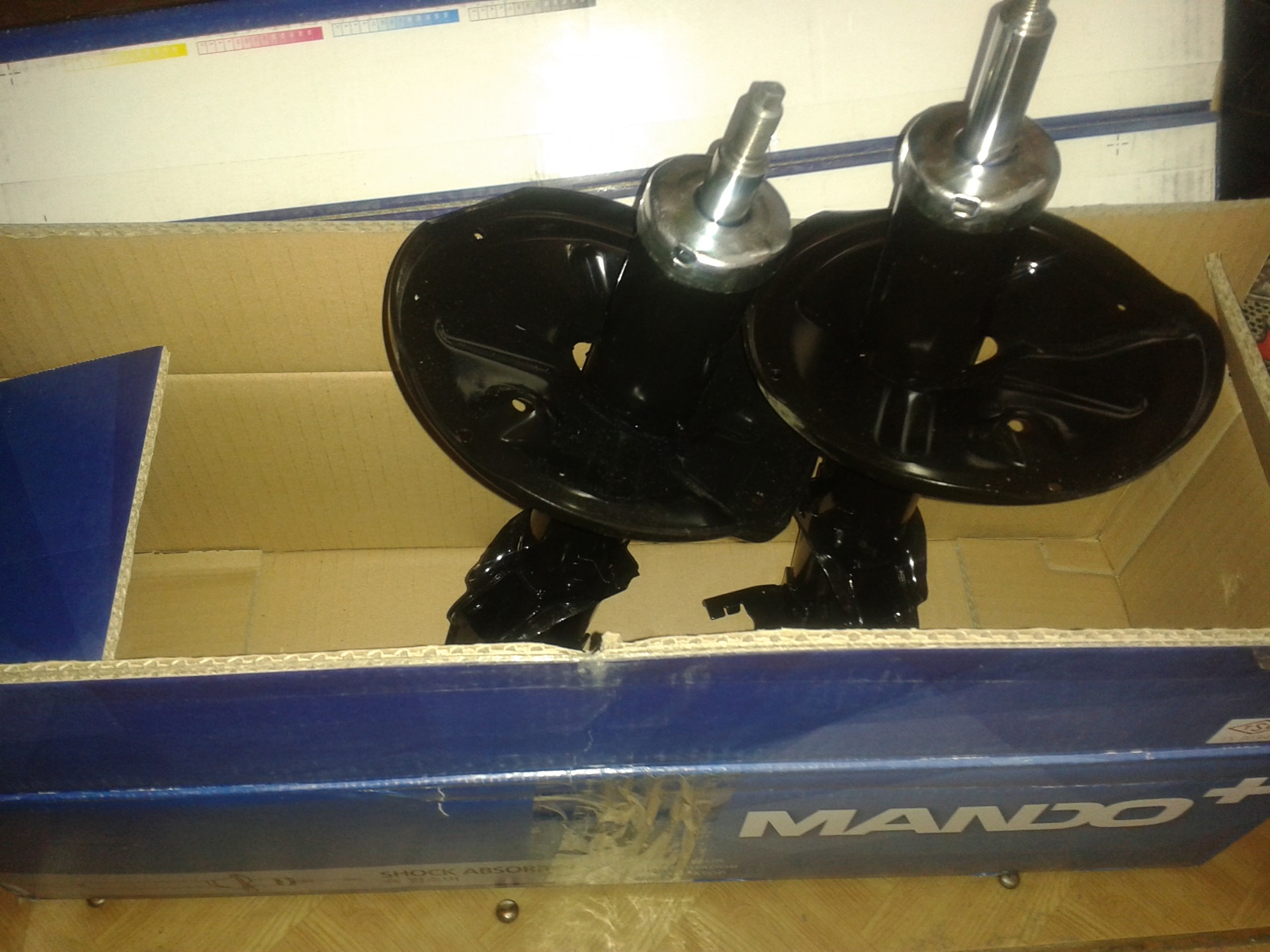

Не долго думая, поспрашивав мнение одноклубников, решено было приобрести стойки MANDO масляные.
Далее возникла неловкая ситуация, оказывается стойки идут без гайки, которая наворачивается на шток, но хорошо что подошли гайки от Каябы. (Авто с АБС и соотвественно стойки с креплением под датчик абс)

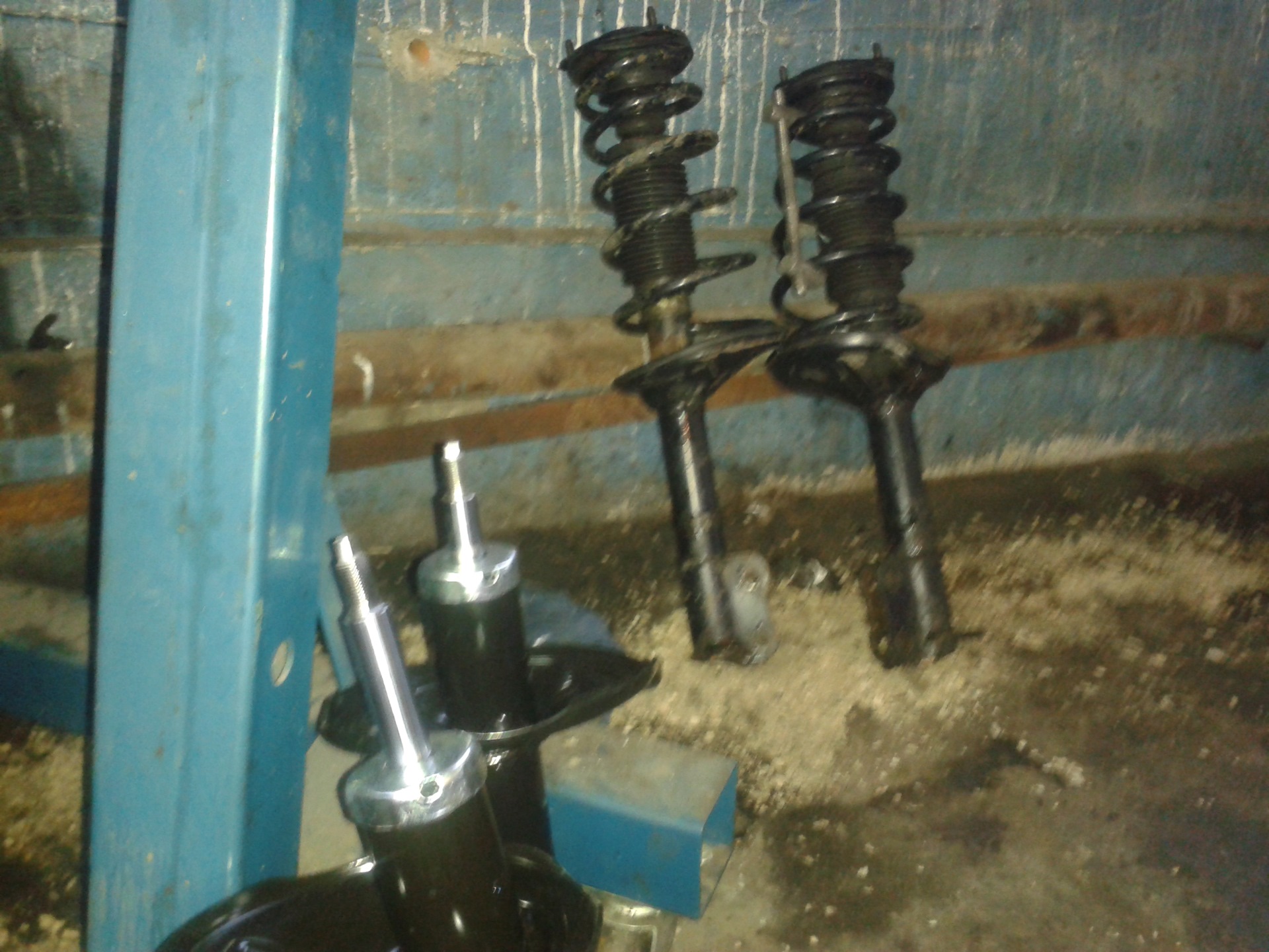

При установке прокачали стойки, разобрали старые, перекинули пружины, опоры, прокладки и собрали. Далее установили на авто.
