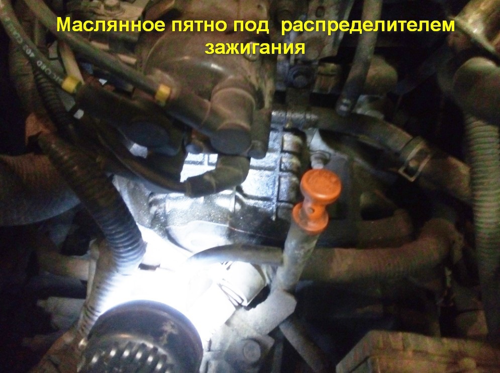

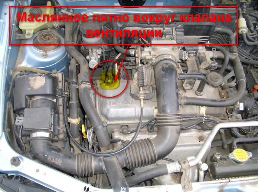

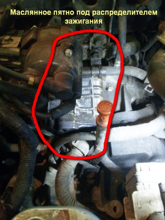

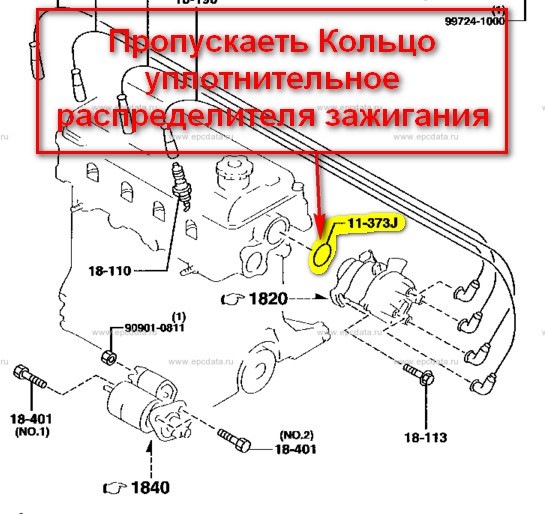

Сегодня чисто случайно заглянул под капот и обнаружил вот такое вот зрелище.
Общем картина такая:
— огромное масляное пятно под распределителем зажигания и вокруг клапана вентиляции.
Ну тут же в панике помчался в сервис (благо через знакомых договорились без очереди).

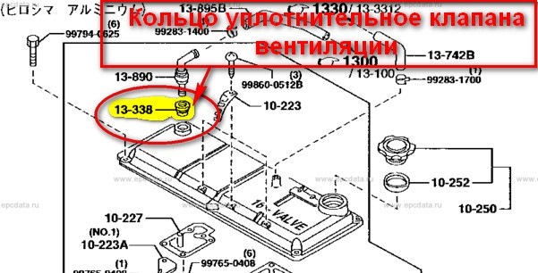

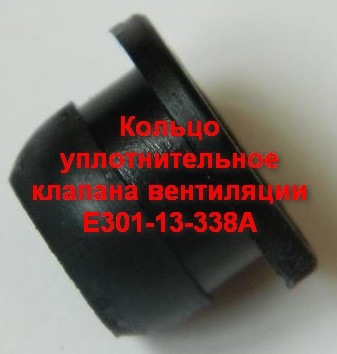

Мастер пожилой мужчина светил фонарем в движок со всех сторон, тряпочкой взял пробу пятна… понюхал… и поразмыслив сказал следующее: "Движок плачет… усох уплотнительное кольцо распределителя зажигания". Ну и в порядке рекомендации "Плачет еще вокруг клапана вентиляции… причина такая же — усох уплотнительное кольцо клапана вентиляции".
Общем тут же в экзист и заказал по кодам:
— 9954-10-3801 Кольцо уплотнительное распределителя зажигания 113р.
— E301-13-338A Кольцо уплотнительное клапана вентиляции 166р.
Ждем доставки. Как привезут Фоторепортаж и небольшой рассказ будет тут)))

Вот только сегодня поставил уплотнитель клапана, от Киа. А кольцо трамблёра в своё время просто снял и подобрал в магазине, отдал 30 рублей.
Молодчик!, а где фоторепортаж о проделанной работе)))?
Кстати, оригинальная затычка столько же стоит в доке. Но от киа один в один, а ценник совсем радует! =)
