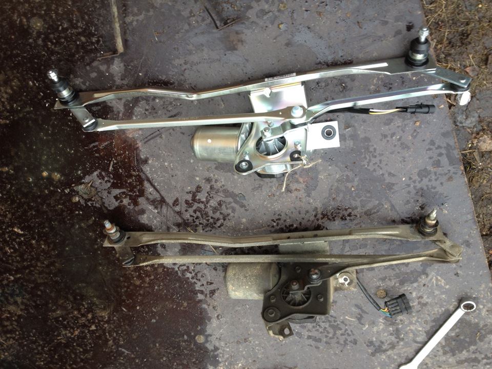

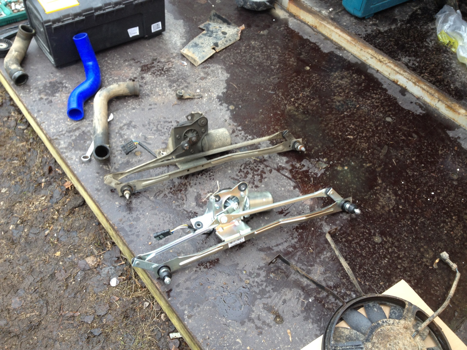

Попутно развлекаясь с радиаторам, заменил трапецию с мотором и новые поводки дворником, заняло 15 минут, все подошло отлично и без проблем
И снял защиту тяг, так как после последней покатушки ее конкретно загнуло и задело рулевую тягу(((
Ждет сварочных работ)))

А в чЁм отличие старой от новой ?
Визуально — в длине "шатунов", но ход самих дворников — измениться не должен.
Смысл ?
Смысл изначально был в том что сломалась крепление одного из поводков, а скорость сильно увеличилась, что очень приятно
ABNATOP
Смысл ?
смысл в том, что на новой трапеции сразу от моторчика идет 2 тяги по одной на каждый дворник, а не как на старой через одну водительскую тягу идет длинная на пассажирский дворник, что них.ена нормально не работает, с новой трапецией дворники намного лучше работают, чем со старой сам себе недавно ставил, да и много кто меняет эту туфту, это на старых патрах до 2009 года если не ошибаюсь такие стоят. потом вроде вопрос решили
Кинематически — разницы нет.
А вот пригляделся я повнимательнее к фотографии, похоже что моторчики на старой и новой трапеции — разные. Скорее всего и редуктор тоже отличается.
да моторы разные и редуктора разные, еслиб не было разницы, их бы не меняли, кто то отдельно именно трапецию меняет, а мотор и редуктор свой оставляет, но отдельно трапецию не везде продают, в основном все в комплекте
