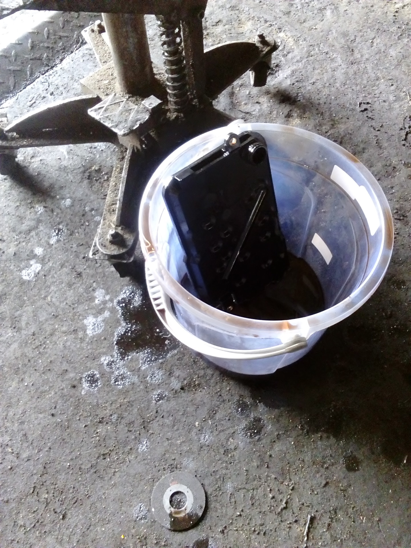

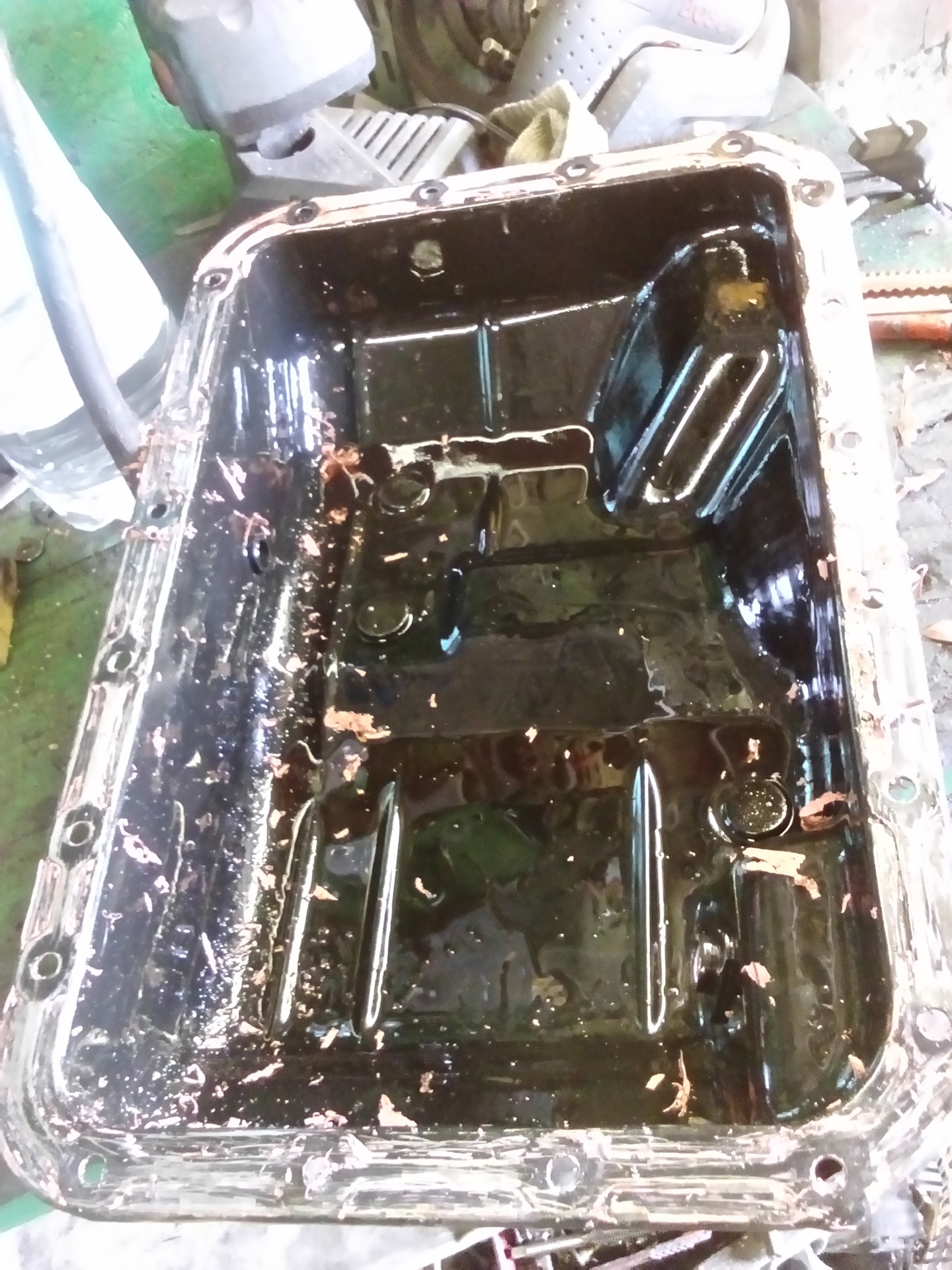

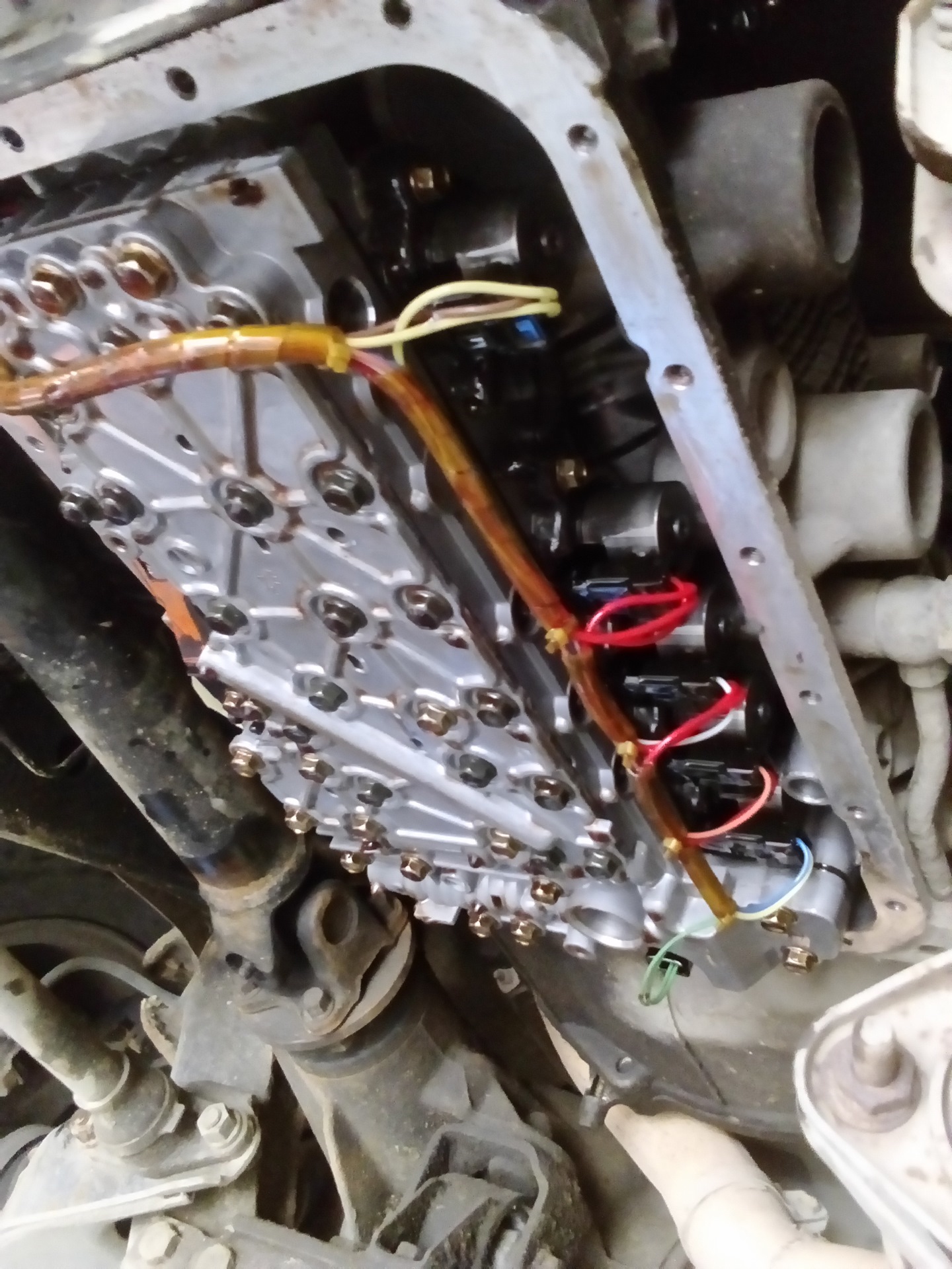

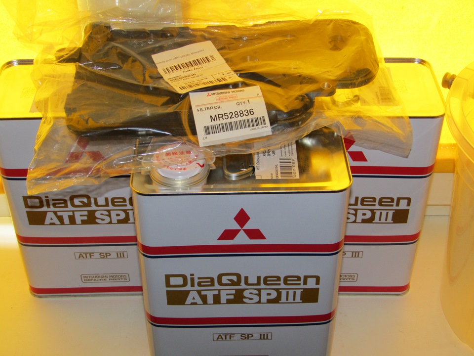

Морально тяжело ездить с непонятной бурдой в автомате. В ноябре сделал неполную замену масла в АКПП, смешав фифти фифти кастрол мультивичикле сп 3 со старым неведомым маслом, правда сменив фильтр. С автоматами ранее дел не имел, поэтому был дуб дубом в данном вопросе.
Ныне же, поверив в себя и ознакомившись с трудами местных авторов: www.drive2.ru/l/71865/#po…w.drive2.ru/l/71865/#post
и
www.drive2.ru/l/7380242/?…7360717&page=0#a167360717
решился на замену.

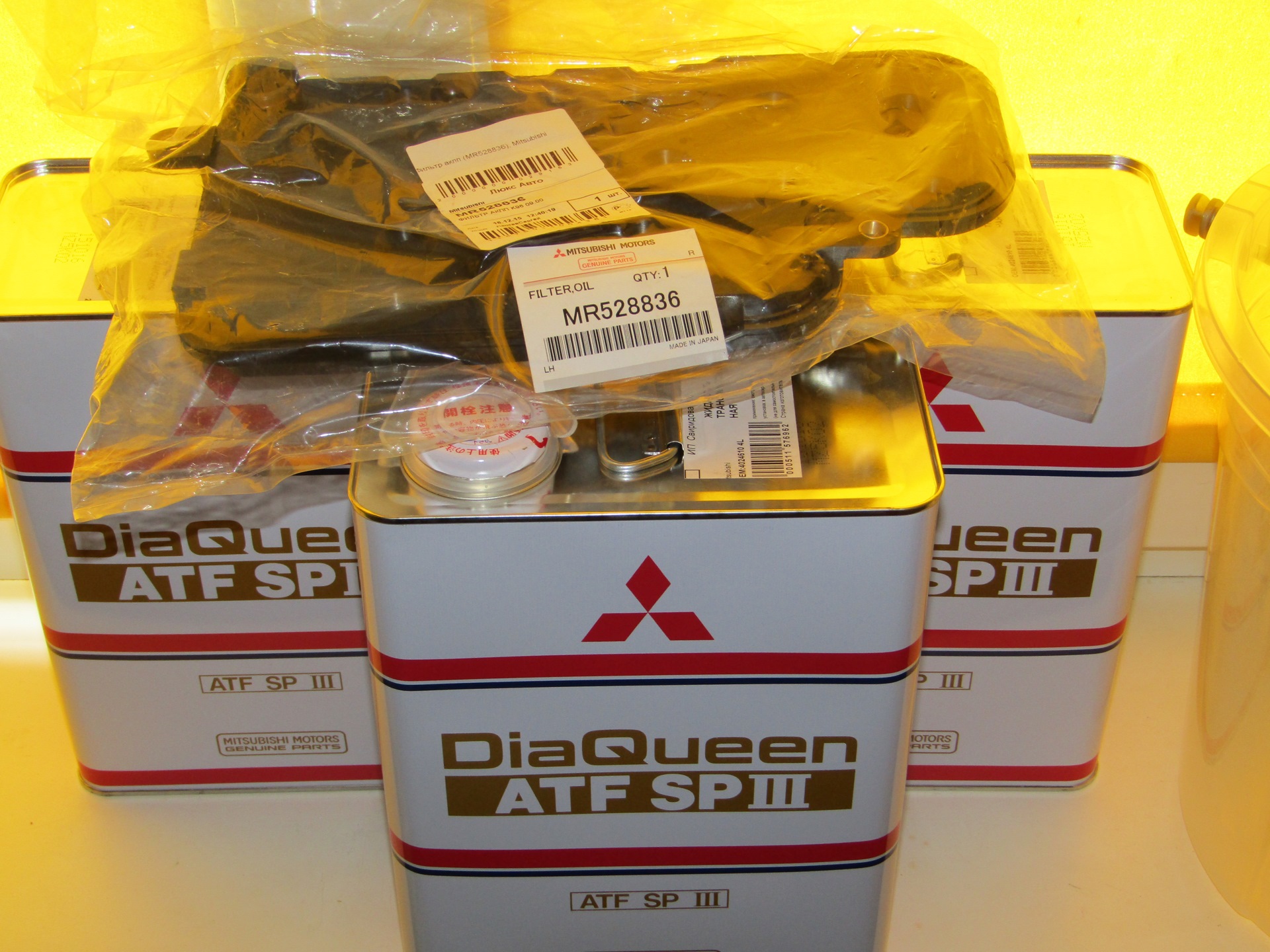

Купил 12 литров оригинального масла, оригинальный фильтр и герметик. С утра пораньше поехал к своим ребятам на сервис и занялся работой. В ассистентах взял друга. Проделали согласно вышеупомянутым описаниям, с маслом попал тютя в тютю. Немного выше середины отметки ХОТ.

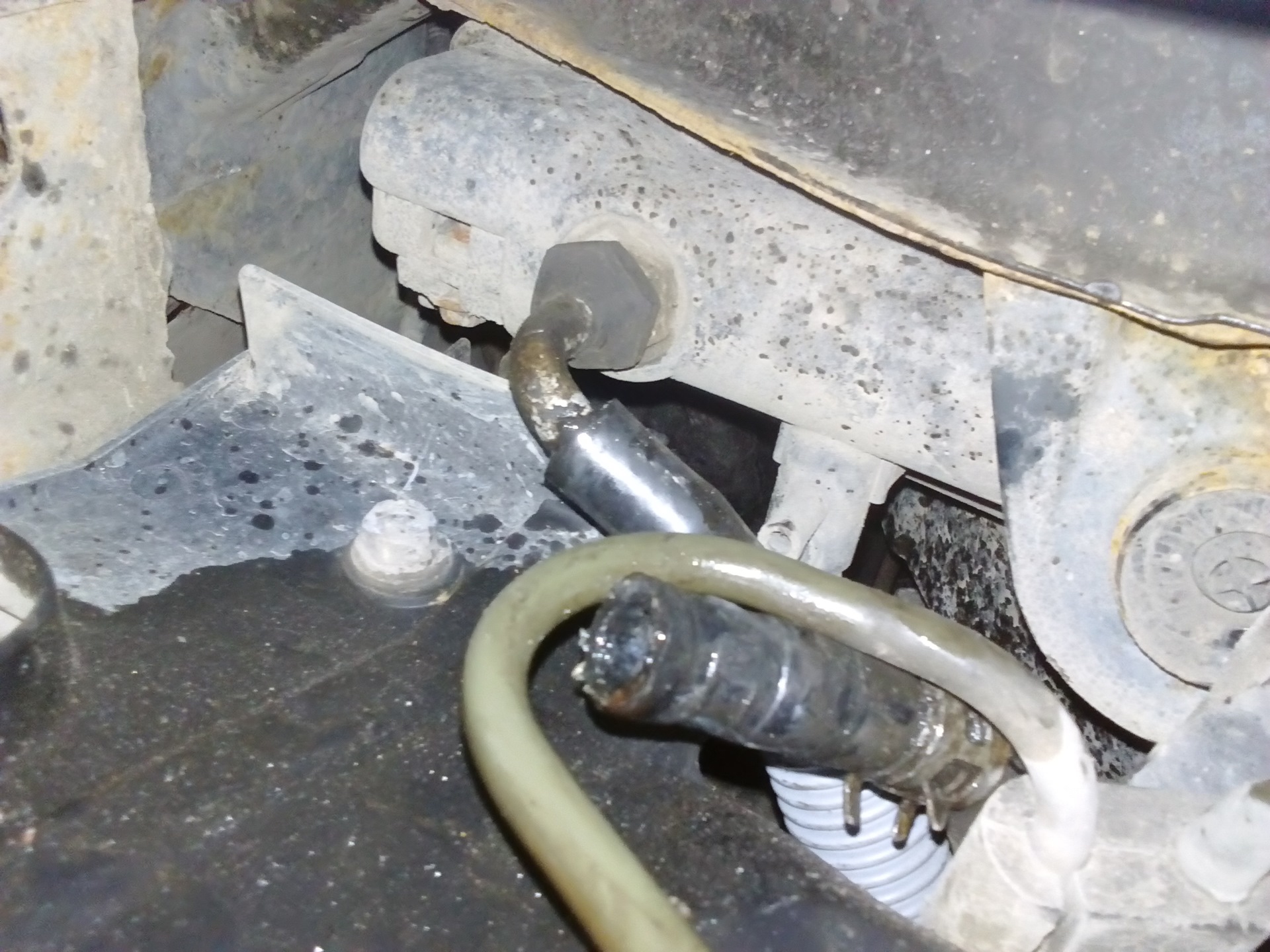

Так же был заменён бензофильтр. Старый реально оказался ржавым и древним, не хочется думать о том сроке, что он отпахал на машине. Заменили и все шесть втулок стабилизаторов по кругу.
Но русско -японская война продолжается. Похоже придётся менять сальник на заднем подшипнике раздатки. Том, что под хвостовиком))) Поезжу неделю, понаблюдаю)))…
