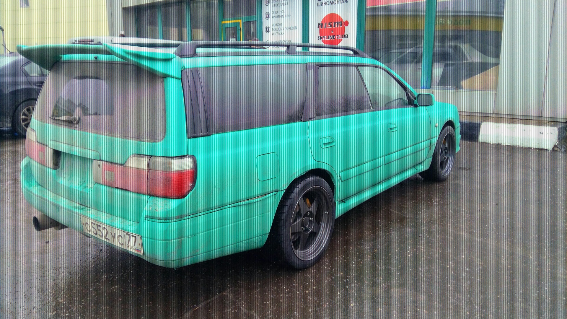

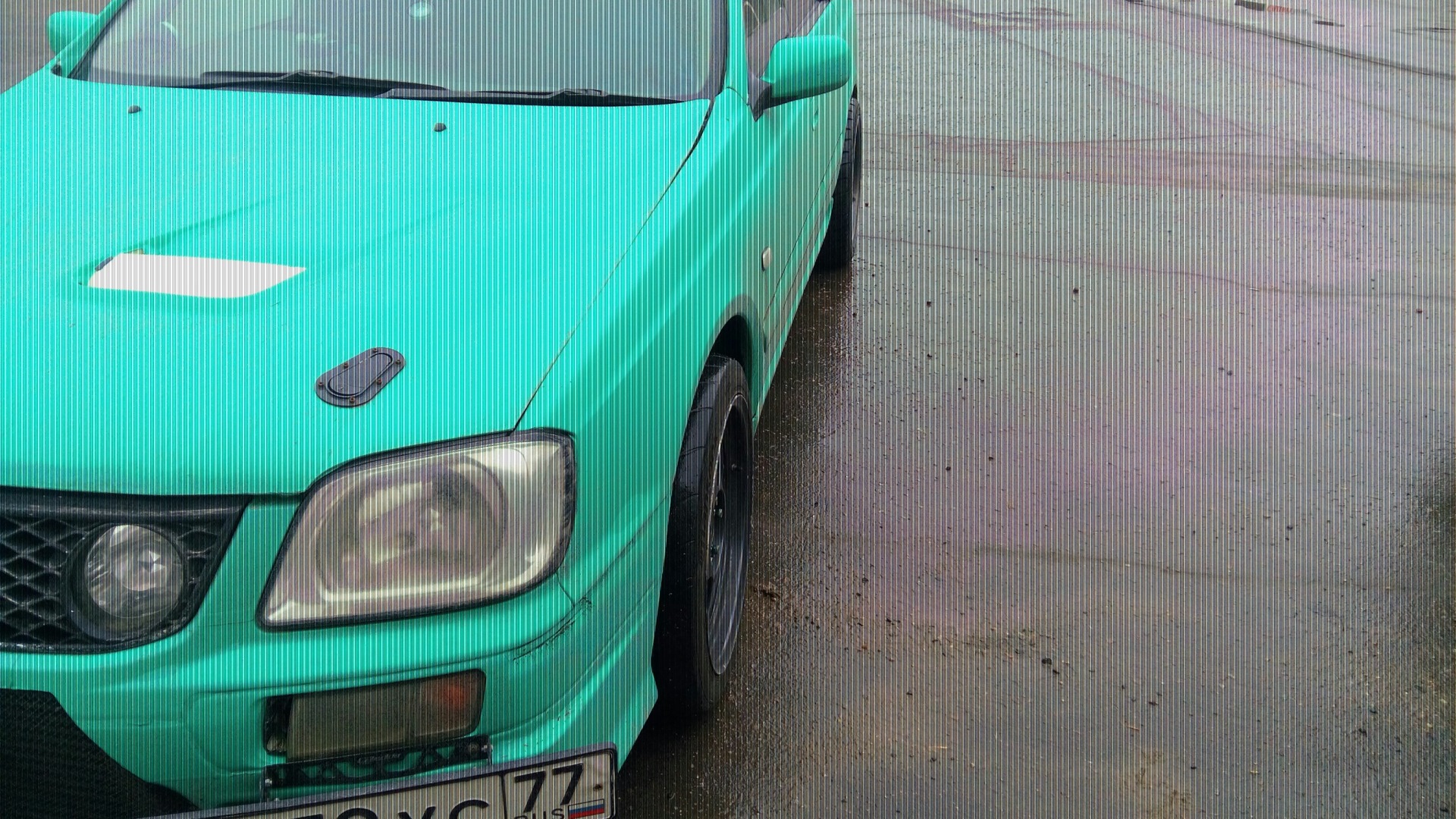

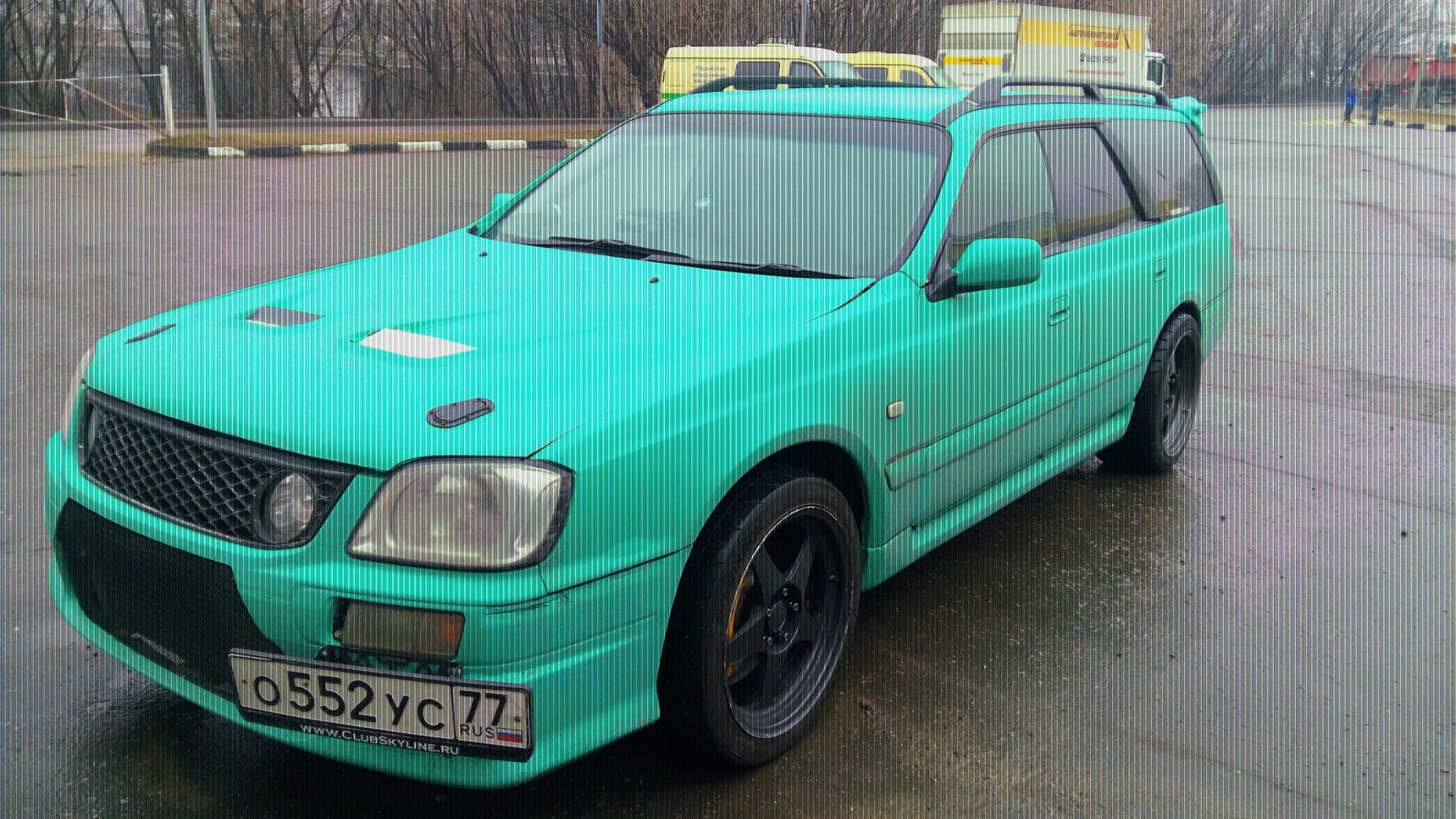

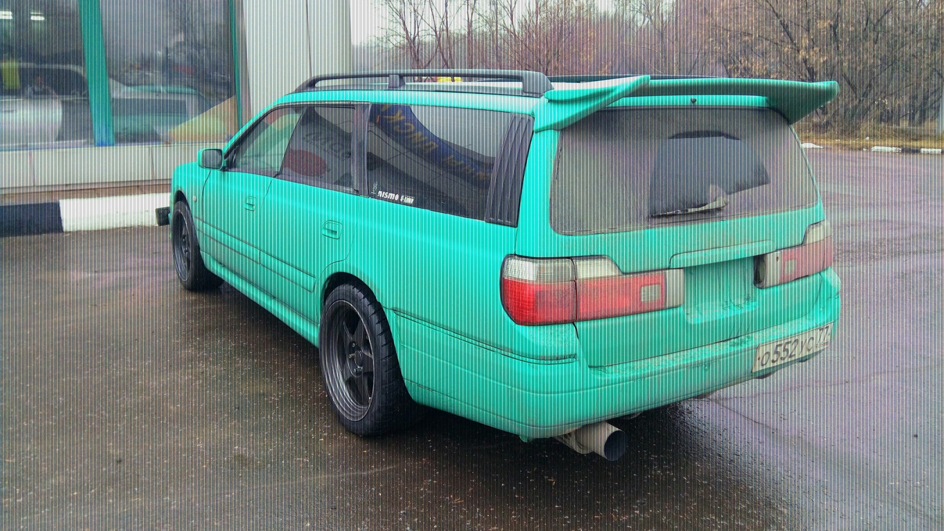

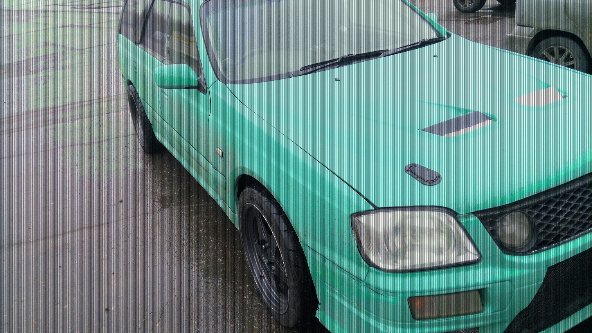

В итоге трет арка об шину и пришлось снять проставки.Было сзади 2см, спереди 3см.Теперь сзади без проставок, спереди 2см(иначе диск упирается в суппорт).Еще неприятность, что теперь очень машина неустойчива в колеях.
Фотал через москитную сетку?))))
Хм… А у меня в колеях норм.
Какой размер шин и колес?
Перед 225/45/17/7j/+23, зад 255/40/17/9j/+38
Нормально.Такими тапками и так неплохо распер ее:)
