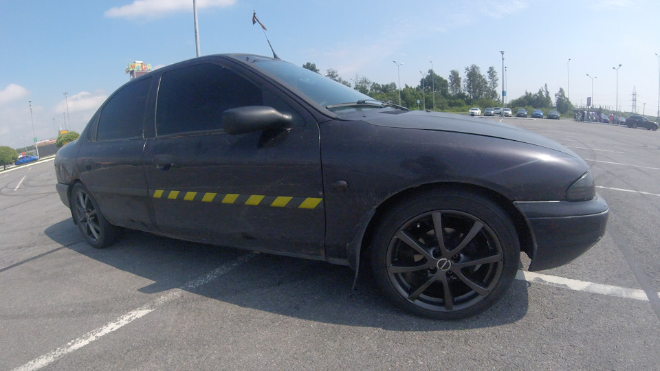

Значит так! Месяца два назад поставил я новые рычаги, в итоге чего сразу повернулся руль налево, ну никак немогу я согрешить на сайленты, схождение делал в конце зимы, кароче тянет налево и все тут…
Прошлой зимой была такая проблема, ушла она с переобувкой на летнюю резину, но все бы нечего но ведь не всё, еще при торможении руль тянет на право! КАК ТАК?!
От аморта до рычага все поставил с донора с обеих сторон, на доноре ехал до дачи, все ровно было немогу понять толи супорт левый не тормозит толи что?

У меня похожие спецэффекты были на убитых задних сайлентах передних рычагов. Ну и шаровые тоже не айс были. Поменял и проблема с торможением ушла.
ну как это так вообще поставил подчти нулевые меяца 2 назад
Мои за почти год и 10тыс. км. были порваны в хлам, хоть и брал не из дешёвых. Внутренние втулки из них я руками достал на снятом рычаге.
я на тех которые заменил тоже рукой легко вынул
с-б проверяйте. Те которые большие в рычагах.
потавил от силы месяца 2 назад
schummi01
так их же можно монтажкой проверить, я проверял не ходят они
Тоже самое только тянет вправо и ничего не помогает
грешу на сука резину!:)
Хз уже менял, даже на 17 на 235 тоже самое
ну может кто че подскажет)
