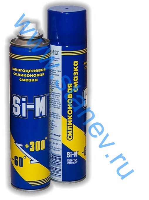

Друзья сегодня мне один хороший знакомый сказал что нужно очень обильно пырскать на направляющие не жалея, и подымать стекло вверх и вниз раз 20 и тогда должно получиться, ну я и пошёл в гараж в надежде что всё получиться. Короче пырскал я на направляющие конкретно много, на задние двери выпырскал пол балончика и скажу я вам что эффект есть после 10 поднятий вверх и вниз стекло стало намного лучше подниматься и опускаться, так что пробуйте не жалея силиконовой смазки, заснял видео в процессе до и после.
до
после

хороший результат) а что за смазку конкретно брали и куда конкретно нужно брызгать? это нужно карту снимать?
нет карту снимать не нужно, брызгал просто по бокам внутрь где ходит стекло по направляющей
спасибо) брызгать просто по краям стекла, якобы между уплотнителей?
да
