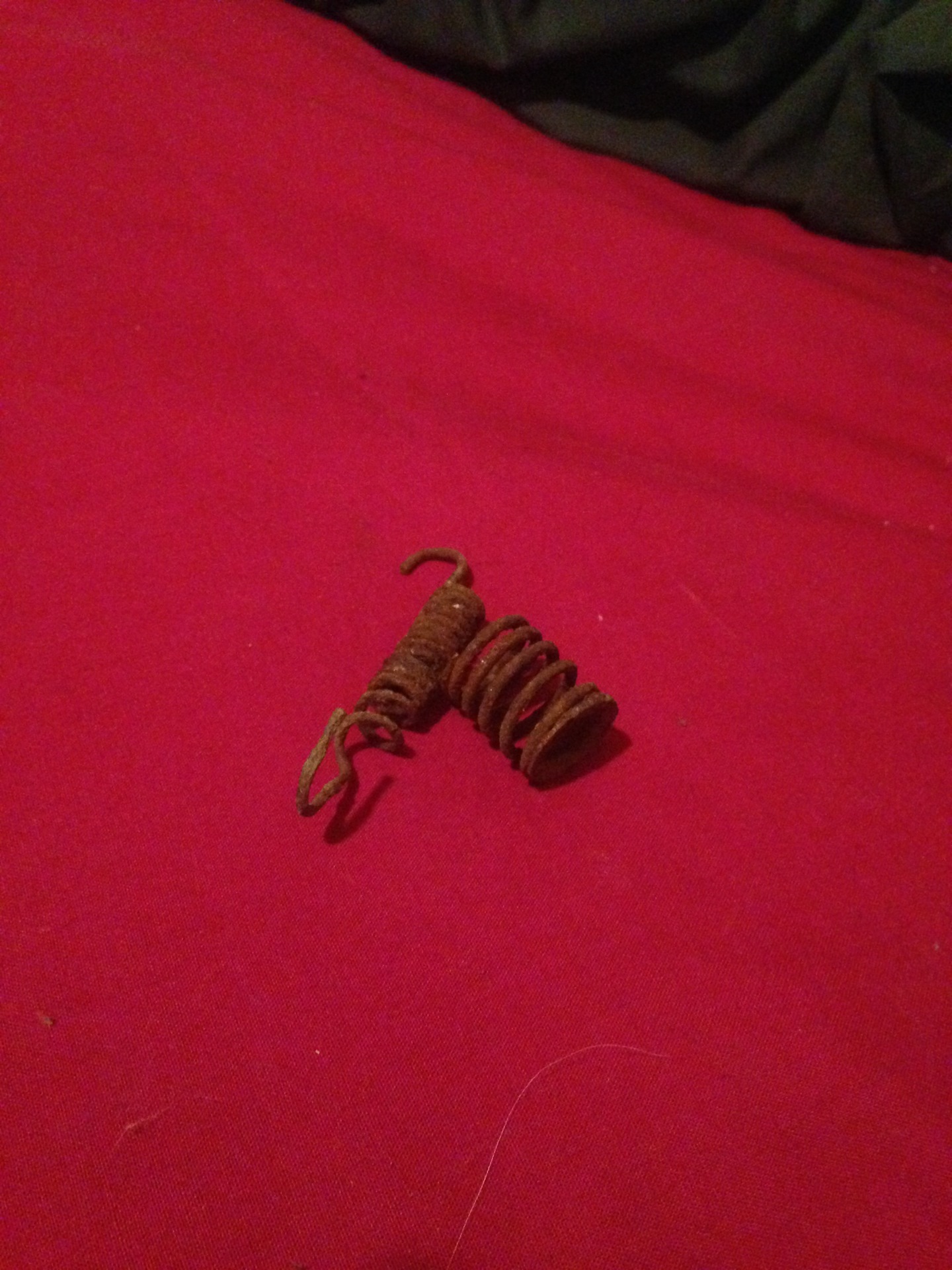

В общем, пружинки – х*уинки в состоянии: отпусти и забудь. (смотрим фото)
Таким образом — нужен ремкомплект Bbp17412 стояночного тормоза. Но это лишь пружинки.

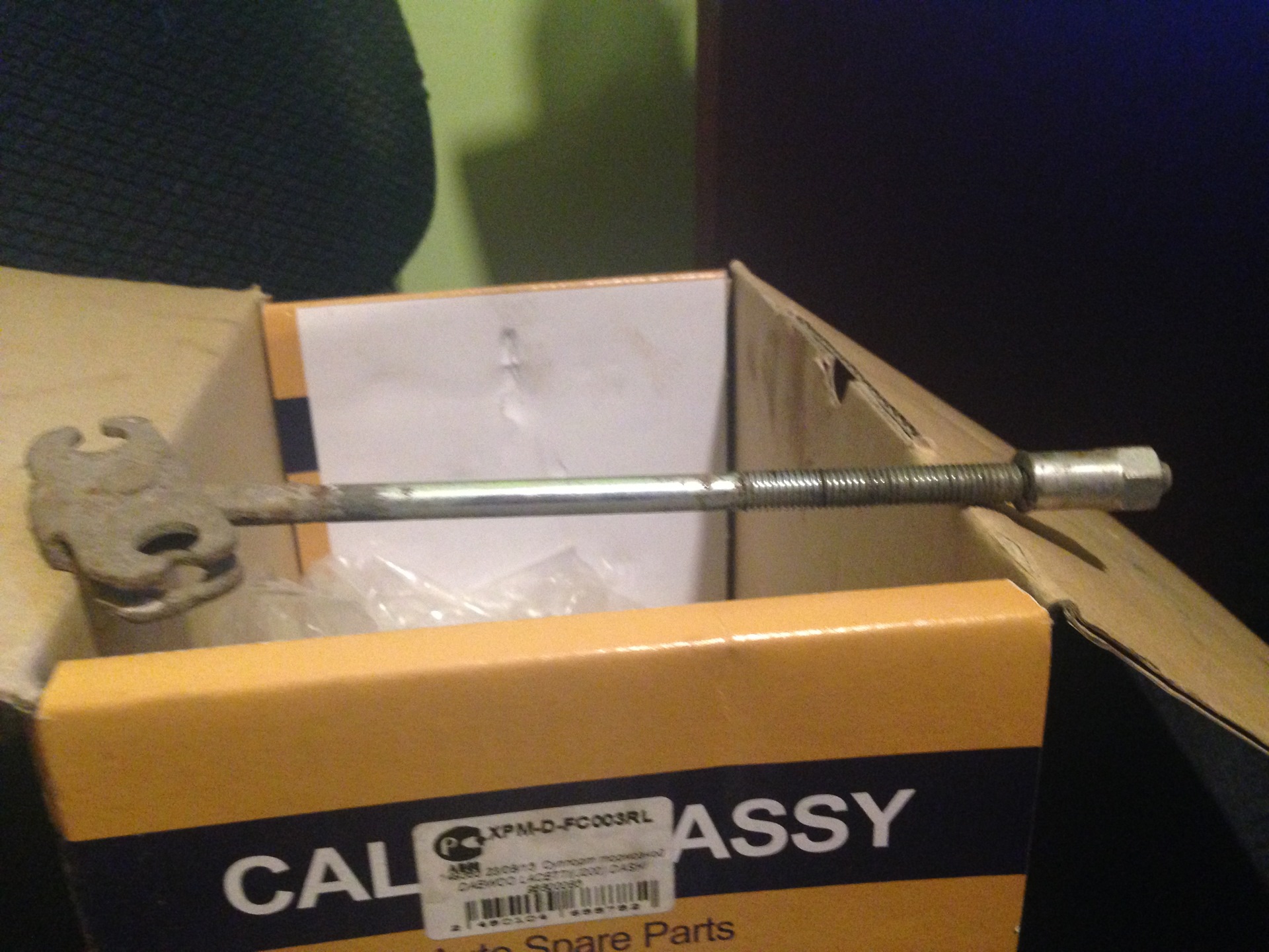

Оказывается «коромысло» это тяга троса, и она у меня есть
Но в очень…странном состоянии. Что думаете? Я б заменила, да и номер уже нашла (96549845).

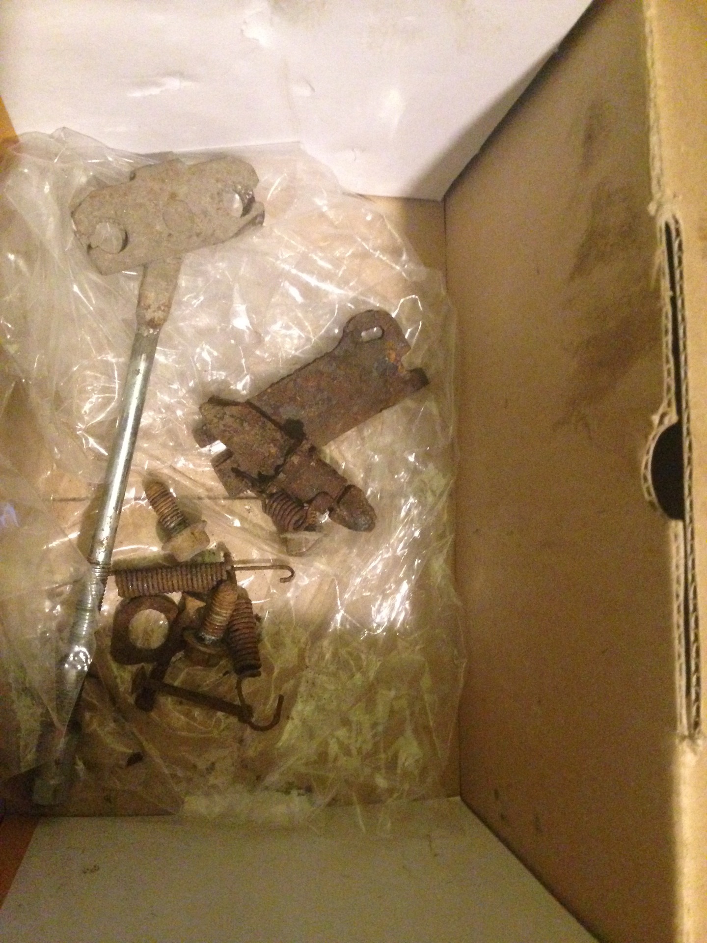

И напоследок: всё что вытрясли со старого стояночного тормоза.

Если на коромысле резьба нормальная и шарнирное соединение нормально ходит, то менять не нужно !
ну, если ты про ту часть, которая похожа на биток молотка — то она вроде как даже двигается. Остальное оценить я не могу. Не знаю. Пойду краситься в блондинку))))
А резьба целая ?
Прошу прощения, а в каком месте смотреть?:)
Ну куда гайка накручивается
