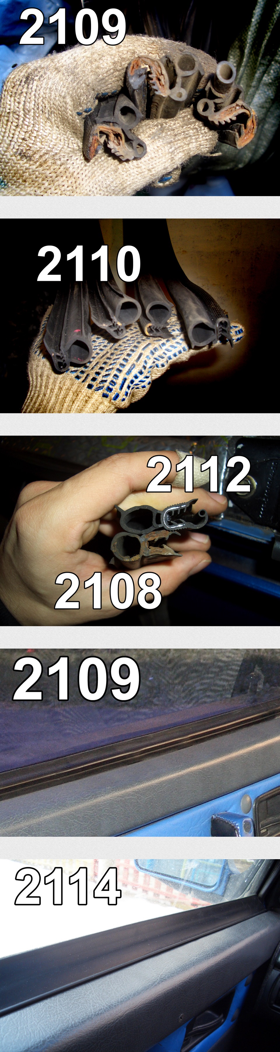

По советам бывалых, были приобретены дверные уплотнители 2110. Нахваливают их почему-то больше, чем девяточные, хотя у них всего один большой канал, в то время как у старых три маленьких. Так же, был куплен уплотнитель багажника от 2112. Он уже отличается явно не в ущерб восьмерочному. Ну и конечно, были заменены все уплотнители стекол на соответствующий комплект от 2114. В нём еще такие няшные внутренние резинки, которые не прячутся за обивками дверей, а наоборот сползают по ним.
Все резинки без исключения были длиннее, нежели требовалось для посадки. Подрезал я их с небольшим допуском, чтобы они садились в небольшой распор. Плюс, в каналы на стыке концов уплотнителей я продевал небольшой кусочек резинового шланга соответствующего диаметра.
Получилось довольно-таки неплохо. Первое время закрывать двери без хлопаний не получалось :) Кстати, а хлопаний по сути и нет, ведь были установлены бесшумные замки на все двери. Прикольная такая штука, советую!

Так вот, вернемся к резиночке в проёме. Подбираем нужную по диаметру, засверливаем под неё одно отверстие в двери и расширяем уже имеющееся в кузове. Толщина металла не превышает 2мм. После заводим провода и сажаем резинку на хороший слой герметика. Оставшееся одно отверстие в двери глушим резиновой пробкой. Подошла из под маленькой склянки, вроде бывшей зелёнки.

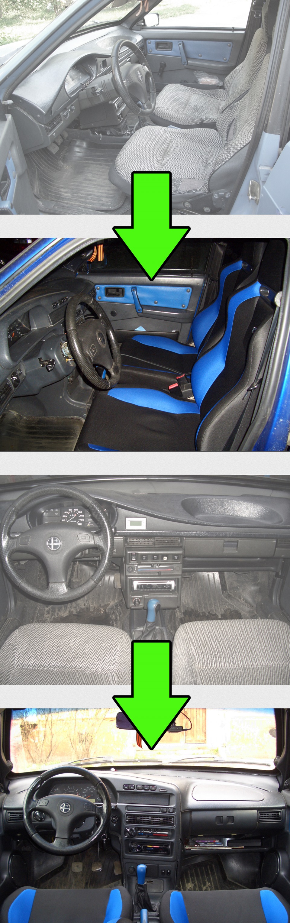

Продолжаем логическую цепочку по сборке авто после его оклейки — укладываем ковролин. Начал сзади — положил ковер, накинул диван и прикрутил спинку. Присел. Прикольно. Задних подголовников явно не хватало. Да-да, ТЕХ САМЫХ. Далее накидываем накладки порогов и стоек, перемещаясь вперед по салону. В конце на кромку ковролина клеим липучку с ответкой на поверхности моторного щитка. Никуда не денется теперь!
После началась работа по вкорячиванию панельки с четырки, НУ ВЫ ПОМНИТЕ. После того, как затянули последние саморезы её крепления и проверили электроприборы, пришла очередь сидений. О да, ТЕХ САМЫХ! Дело нехитрое — четыре болта, четыре гайки и спрятать провод подогрева под сидушкой. Одно сиденье на месте. Копипастим работу в случае со вторым и достаём мыльницу, чтобы запечатлеть такую красоту!
Посидел в новоиспеченном полу-ковше, ехидно поулыбался, попробовал подогрев — ну вообще ништяк!

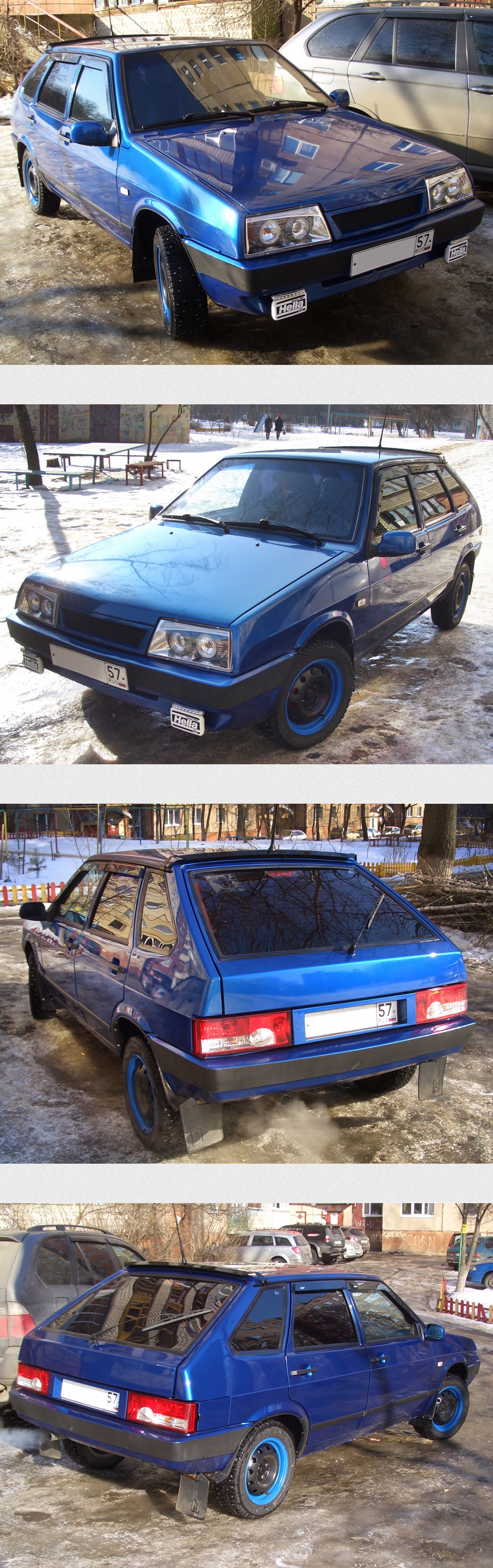

Начнём с оптики. И да, это прошпротовские фары. Притягивал их внешний вид, а так же наличие "ангельских глазок". Конечно, обо всех минусах данной покупки узнал уже после приобретения. Но ничего, в запасе всегда лежат родные стоковые фары.
Добавил туманки вперед на штатные места. Прямо над ними посадил ходовые огни и запитал их включение от зажигания, а выключение от ближнего света — очень удобно в городе. Задние фонари поставил "Освар". Приятный вид, исключение из конструкции противных зеленых плат и хорошая работа. Ну ништяк же! Для полноты картины, боковые повторители поставил с белой подложкой (+10 кобыл).
Может кому-то больше по душе стоковая оптика по кругу, но мне нравится!
Кроме того, я отказался от внутренней антенны в пользу наружной. А куда бы её запилить без вреда для кузова? Верно, куда-нибудь не в кузов. Видел у кого-то на зубиле антенну в заднем бампере. Наверно, это попытка поймать более низкий диапазон частот до 80 Герц. Как-то слишком круто — не для нас. Мы остановились на выборе спойлера, как опоры для антенны. Да-да, тот самый, который спасает попу хетч-семейства Самар от быстрого засирания. Покрашен он был в черный глянец — скромно и красиво. Провод запустил прямо через багажник. В дождик водичка не протекает, уж слишком сильно его прижимает хлопушка — зер гуд. А далее через удлинитель пропустил провод под обивкой потолка, далее по передней правой стойке и сразу на майфун. Работает!
По мелочам — бананы оставил, добавил ветровики, молдинги и дополнительный стоп-сигнал. Последний повесил вверху на стекло по центру, заранее вырезав с места установки тонировку.

кстати а почему на двери взял уптонители от 2110, а не 2109 так называемые трехкамерные УЭТ, вроди тоже нахваливают. или от 2110 еще лучше?
Захотел попробовать однокамерный 2110 вместо трехкамерного 2109. Результатом пока доволен. Посмотрю, как со временем эти уплотнители себя вести будут.
вот что хотел еще спросить, купил по твоему примеру задний уплотнитель с 2112, поставил его — маленькая камера смотрит внаружу и шов большой камеры смотрит как бы вовнутрь, я надеюсь правильно надел)
а то инфы не нашел в инете, а девятый уплотнитель он же одинаковый с обоих сторон…
Да, я так же одел. Но у меня все равно небольшая щелочка есть, внизу двери по углам. Думаю дополнительно проклеить еще и дверцу по контуру.
"Ну и конечно, были заменены все уплотнители стекол на соответствующий комплект от 2114. В нём еще такие няшные внутренние резинки, которые не прячутся за обивками дверей, а наоборот сползают по ним."
вот купил вчера тоже такие, по паре во внутрь и на улицу пока что только на передние двери. во первых продавец сказал что не бывает уплотнителей для девяток и для четырок, они идут все одинаковые "широкие". и если наружные действительно смотрятся лучше и нормально одеваются, то с внутринними возникла проблема, у меня почему-то они не налазиют на карту как утебя на фото, а получилось черти что, может потому что карта плохо пирилегает… и второй момент за ночь они все повылазили из пазух сами…
"…продавец сказал что не бывает уплотнителей для девяток и для четырок…"
Не слушайте Вы этих продавцов, у них вечно одни и те же ответы: "а такого не бывает", "а такого Вы нигде не найдете" и т.д.)))
Даже картинки приложил для сравнения этих резинок)) Сейчас может старого образца (узкие) и нет на прилавках, но это не значит, что их не было никогда))
Странно, у меня все 4 сидят как влитые. Правда, есть косяк с одной (передняя правая дверь). При закрытии двери она чуть вылазиет. После 5-10 закрытий, бывало и вовсе целиком выскакивала))) Даже не знаю, с чем связано. На той двери у меня внутренняя кромка, на которую она одевается, немного кривая была и чуть отогнута ОТ стекла. Думаю, просто недостаточно плотно прилегает к стеклу.
Как идея, можно посадить резинки на двусторонний скотч, так будут сидеть уверенее) А насчет того, что не налазиют, то хз. Если дверная карта вплотную прижата к двери и сама по-себе не изогнута слишком сильно, то должна отлично сесть.
