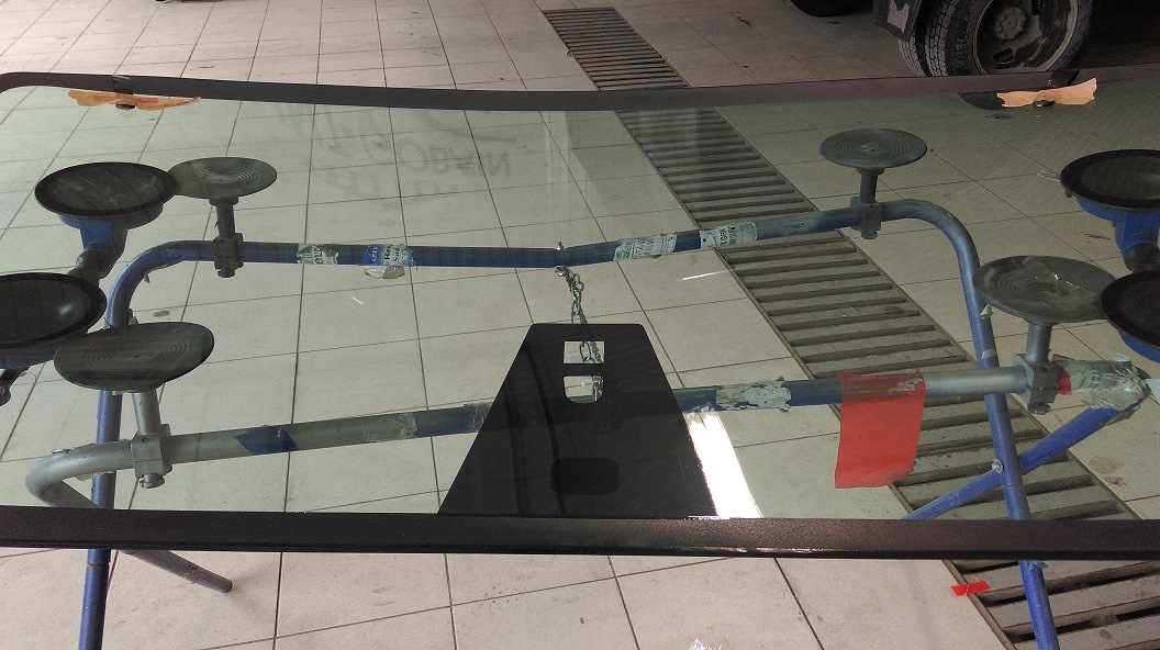

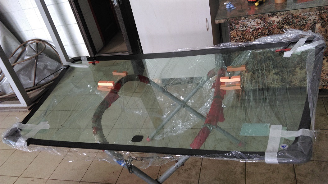

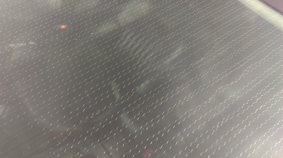

Заказал в Стеклолюксе лобовое стекло с полным обогревом, оплатил 11500р, жду результат, и вот через пару недель шедевр готов:
Без косяков не может никто и никак…

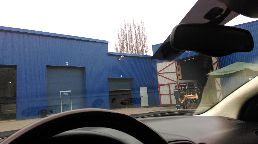

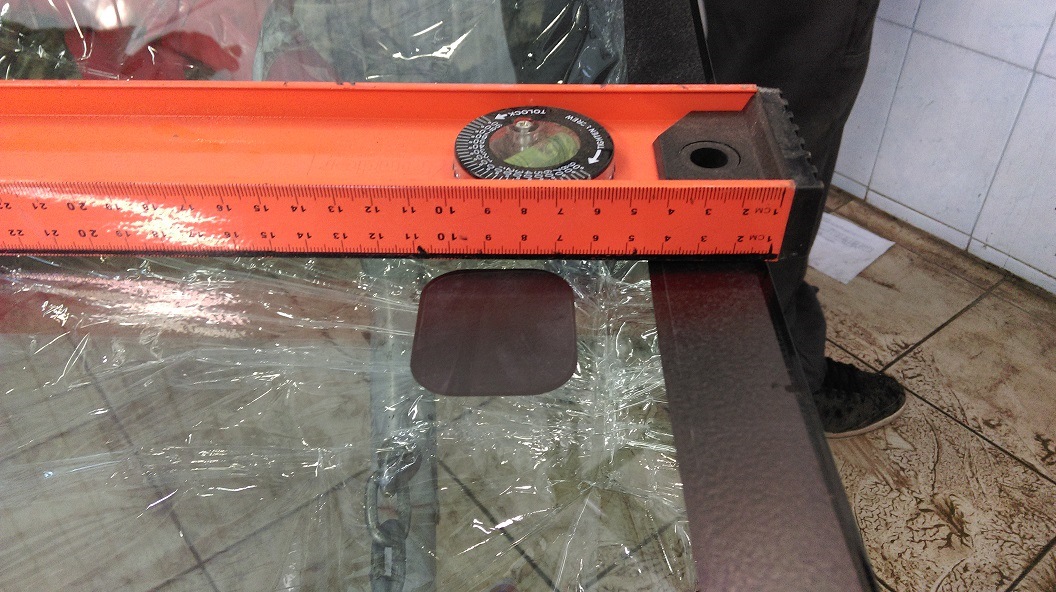

1. Пятак под крепление зеркала нарисовали не в 17см от верхней кромки стекла, а в 7см (фото 2).

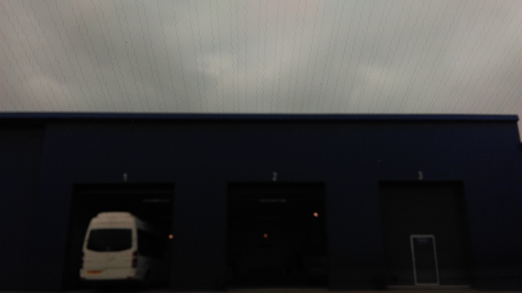

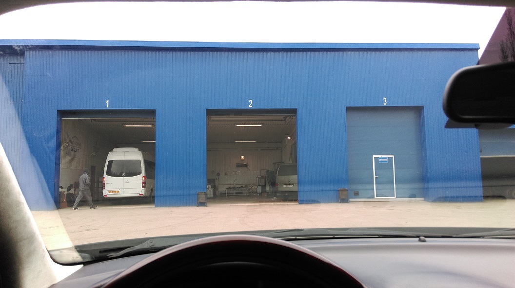

Пришлось клеить кусок тонировки с окошками под крепление зеркала и датчик дождя (фото 3,4).
2. Шелкографией и не пахнет, кромка нарисована краской и местами не очень аккуратно.

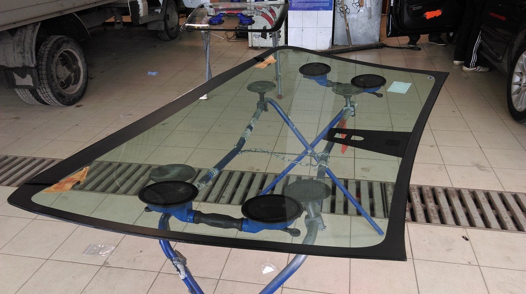

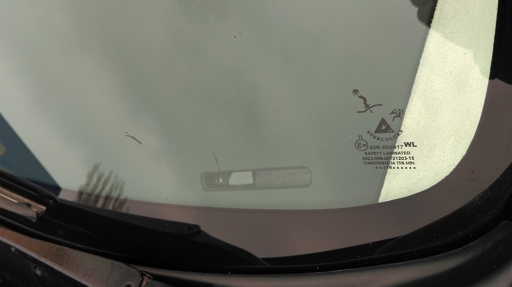

3. Левый контакт обогрева перекрывает часть ВИНа (фото 5)… ну с этим я не знаю что делать.

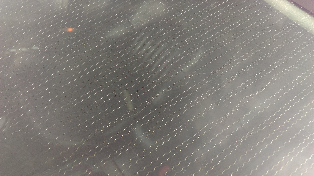

4. В одном месте обнаружены кривые и пересекающиеся нити обогрева (фото 10,11).
Если бы стекло забирал я сам, то забрал бы деньги, а так как мне с геморроем привезли его в Воронеж и обратная отправка была-бы связана с еще бОльшим геморроем то стекло решено было вклеить, что я собственно и сделал (3100р).

проверить легко. подключить обогрев, включить его и подышать на несколько мест на стекле. там где запотевание остается — значит не греет. Ну а по логике, если нити пересеклись, то тут явно уже будет косяк с обогревом — контур замкнут получился неправильно. А, кстати, где не греет? Там где нити пересеклись?
как раз там где нити пересекаются всё ОК))

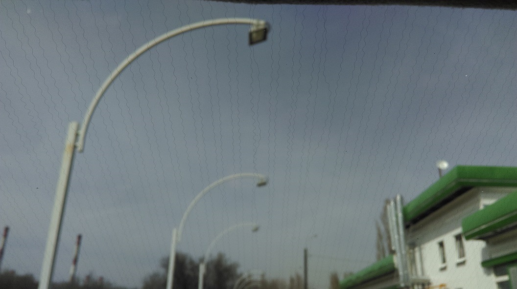

Нити видны пока о них помнишь, забываешь и перестаешь их видеть. Ездил вчера вечером в ливень по городу, фонари, свет фар встречных авто, дискомфорта от нитей обогрева нет.
Полностью подтверждаю. Через пару поездок я привык и перестал их замечать вообще. А так — стекло как стекло. Само собой, если оно новое, то и с дворниками все норм.
Днем конечно видно, ночью еще не ездил, вопрос в том насколько они будут раздражать при езде. Поезжу и отпишусь.
Самый главный вопрос: нити обогрева видно? Как в солнечный день, ночью при свете фар?
