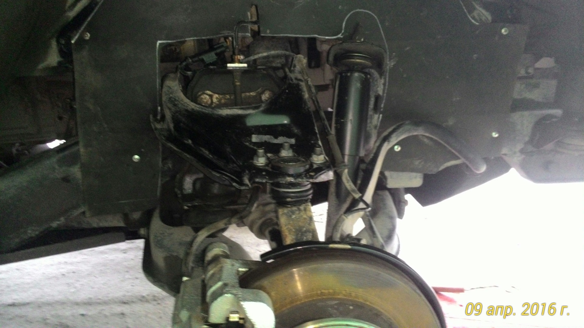

доброго времени суток.
еще на новогодние праздники при установки г.п.4.88 своими кривыми руками порвал верхний пыльник на шаровой(( www.drive2.ru/l/8618763/.
не буду распинаться почему да как, заказал на автодоке ховеровский :www.autodoc.ru/Web/price/art/2904136WSL артикул-2904136WSL, 2 штуки по 69р.
ну а дальше разбираем-долго собирался с мыслями-помня сколько прошлый раз мучался с этими шаровыми, но оказалось все очень легко, благодаря тому что есть у меня привычка при сборке все смазывать графиткой.
и вот поддомкратил, открутил гайку на 22 и думаю что делать?)), прошлый раз я ставил родной домкрат между рычагами, брызгал вдэшкой и ху…рил стучал молотком до посинения-но тот домкрат уже умер((((удобный был китаец).
Ну так вот сижу и думаю + постукиваю молоточком и БАХ она сама выпрыгнула. похвалил себя и понеслось)))

обратил внимание на слет от одбойника. так должно быть? по буеракам не гоняю, не переваливаюсь давно. т.е. не нагружаю подвеску последнее время.

Молодца! С графиткой всё правильно сделал. А вот с отбойниками на передних верхних рычагах ситуация следующая:достаётся им знатно по нашему бездорожью и они лопаются как печёное яйцо.После этого увеличившийся ход подвески начинает доканывать амортизатор.Поэтому следите за состоянием отбойников и вовремя меняйте.
спасибо за предупреждение. учту.

чувак ) сьемник шаровых стоит 300 рублей, и забудеш про х-яренье молотком )
вот такой сьемник отлично работает f-a.d-cd.net/8e6682as-960.jpg
а с фигней этой повезло, у меня вообще вот такой жестяк достался ) h-a.d-cd.net/e35be9cs-960.jpg
вот типо таким сьемникоя я его и порвал(((.
а фигня реально пострадавшая у вас, но у меня все впереди, пробег 20т.км-еще можно сказать обкатка.
