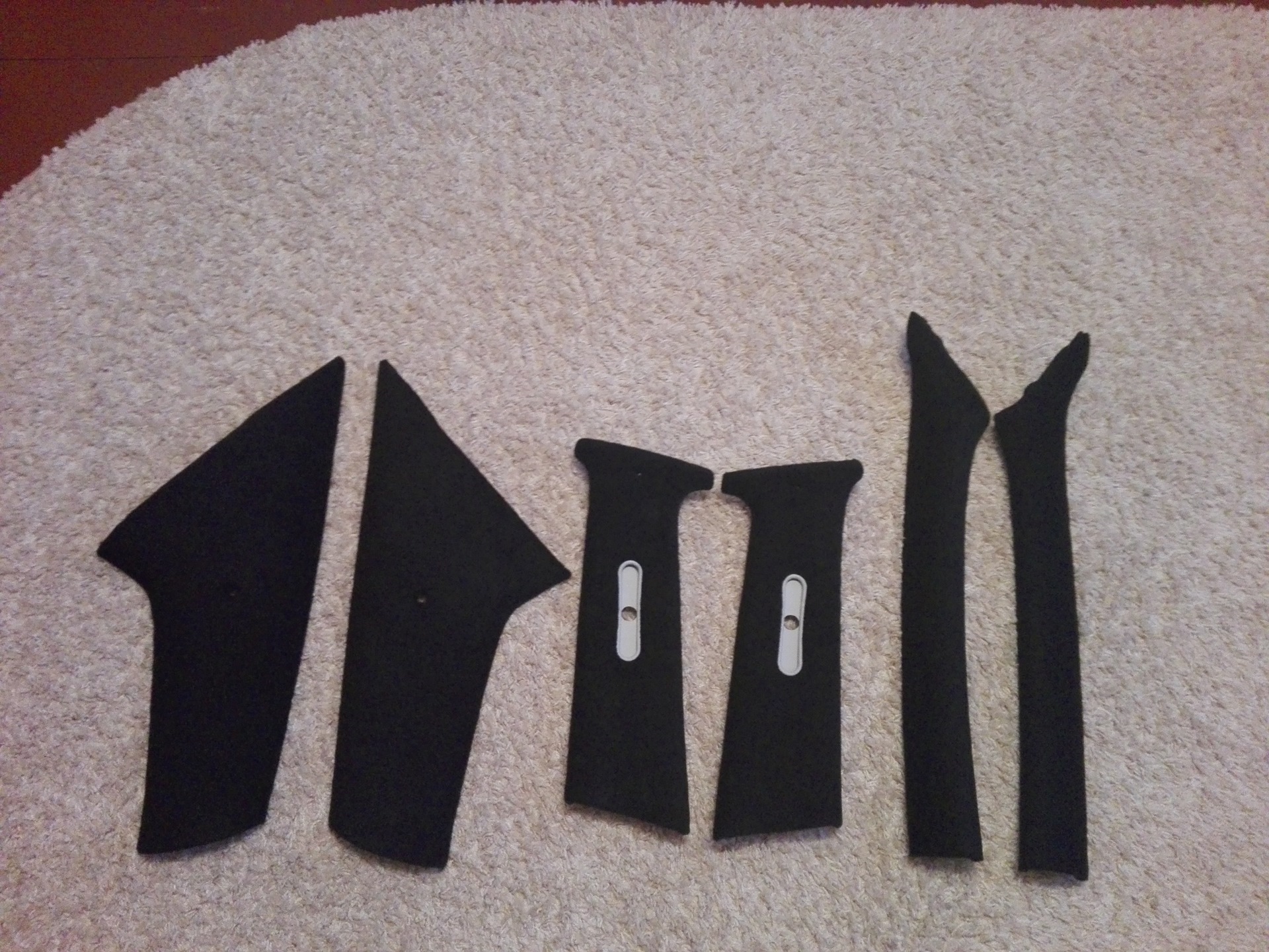

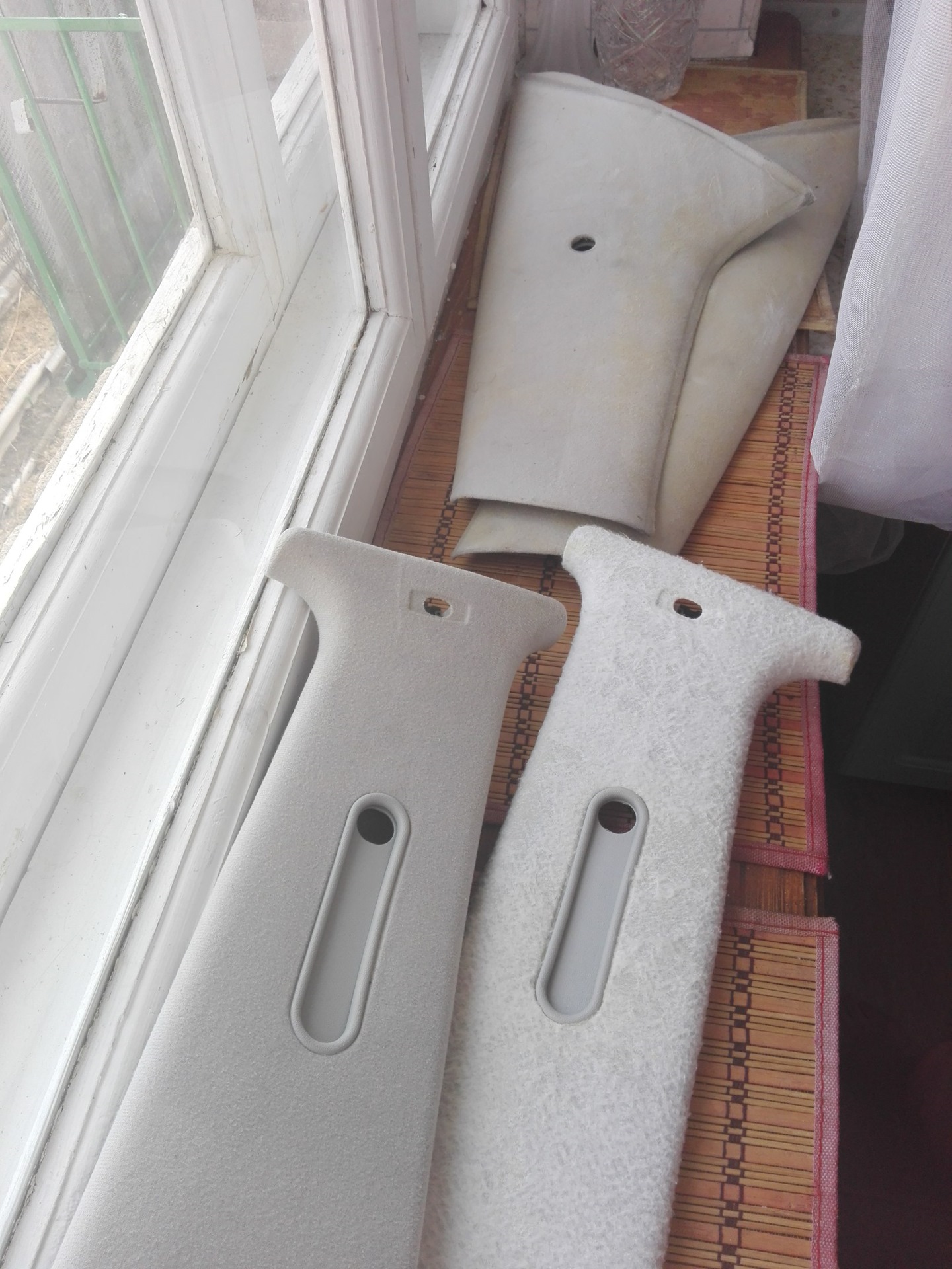

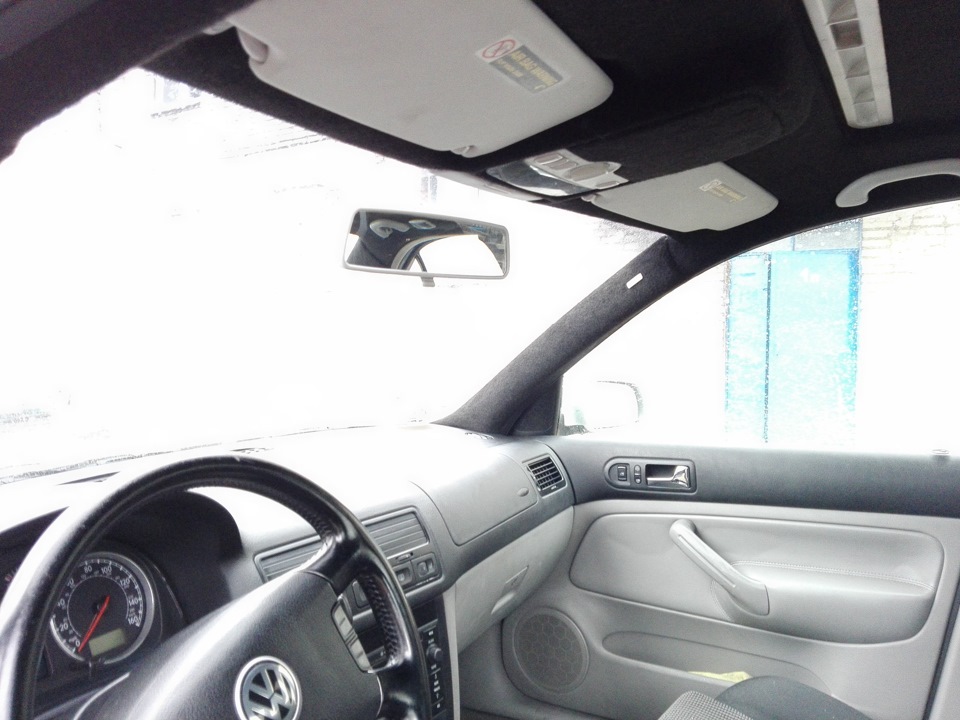

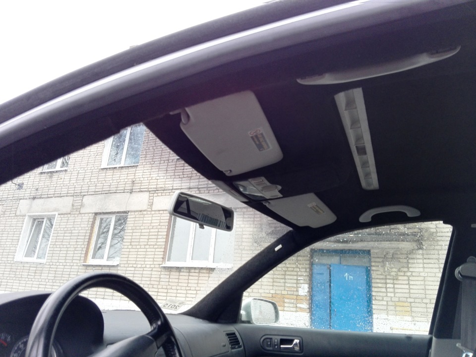

Привет всем ребятки) Разговор пойдёт из далека, старый хозяин мягко говоря ган.он* обшил он потолок, стойки по рукожопски! Был он полусеро-бежевый и обтянул не пойми что за материалом! В машине было страшно поднимать голову вверх, стойки все были вспучены, концы вылазили из под уплотнителя, потолок провис и он пытался его видимо подклеить не снимая и по всюду были плямбы от клея… решил я его хоть как то привести в надлежащий вид, сразу скажу всё было не тяжело и не легко больше всего доставила проблем крышка люка) Купил обычный утолщённый карпет чёрного цвета 2,5 погонных метра, и 2-е банки 88-го клея. Хотелось бы материал и по блатнее прикупить, но материальные возможности не дают прыгнуть высоко, сами понимаете! Наблюдайте короче фотки…
<img src="7" title="7. ВОт как то так)"
А изначально думал будет жесть, а по итогу вроде ничего получилось) Всем на будущее не бойтесь пробовать если хуже некуда сделать))) ВСЕМ БОБРА… УДАЧИ НА ДОРОГАХ)

Как обшивку люка снял?
Вот это конечно для меня была задача ппц! Все у кого спрашивал говорили что нужно снимать весь люк, но я снял скрутив центральные болты и задние болты люка, поснимал трубки слива воды, и вытягивал таким макаром, ты начни раскручивать, а там по ситуации смотри что нужно снимать дополнительно, там увидишь что будет мешать!

Я тоже себе таким же карпетом и этим же клеем клеил, год уже езжу ничего ни где не отклеилось.
Не зря значит мне его посоветовали) да и на банке написано что не боится перепадов температур (ни морозов, ни жары)…
Ну да, я в 3 своих машинах потолок переклеивал, ни одного косяка до сих пор! А пассат Б3 что самый первый клеил уже лет 7 ездит и хоть бы хны.

А вытаскивать его из салона сложно? Я про потолок
Не особо) потихоньку крутишь, мутишь, сидухи туда-сюда) и вытягивается. я вытягивал через заднюю дверь)

Мне кажется или ты не обклеил сзади резинку?)
Какую резинку? ааа, у меня там всё очень интересно бывший хозяин намутил так, что спереди резинки уплотнителя чёрные обычные, а сзади остались родные серые, хрен пойми что за замут) а мне с серыми резинками прикольнее смотрится, хреново что спереди таких нет(
