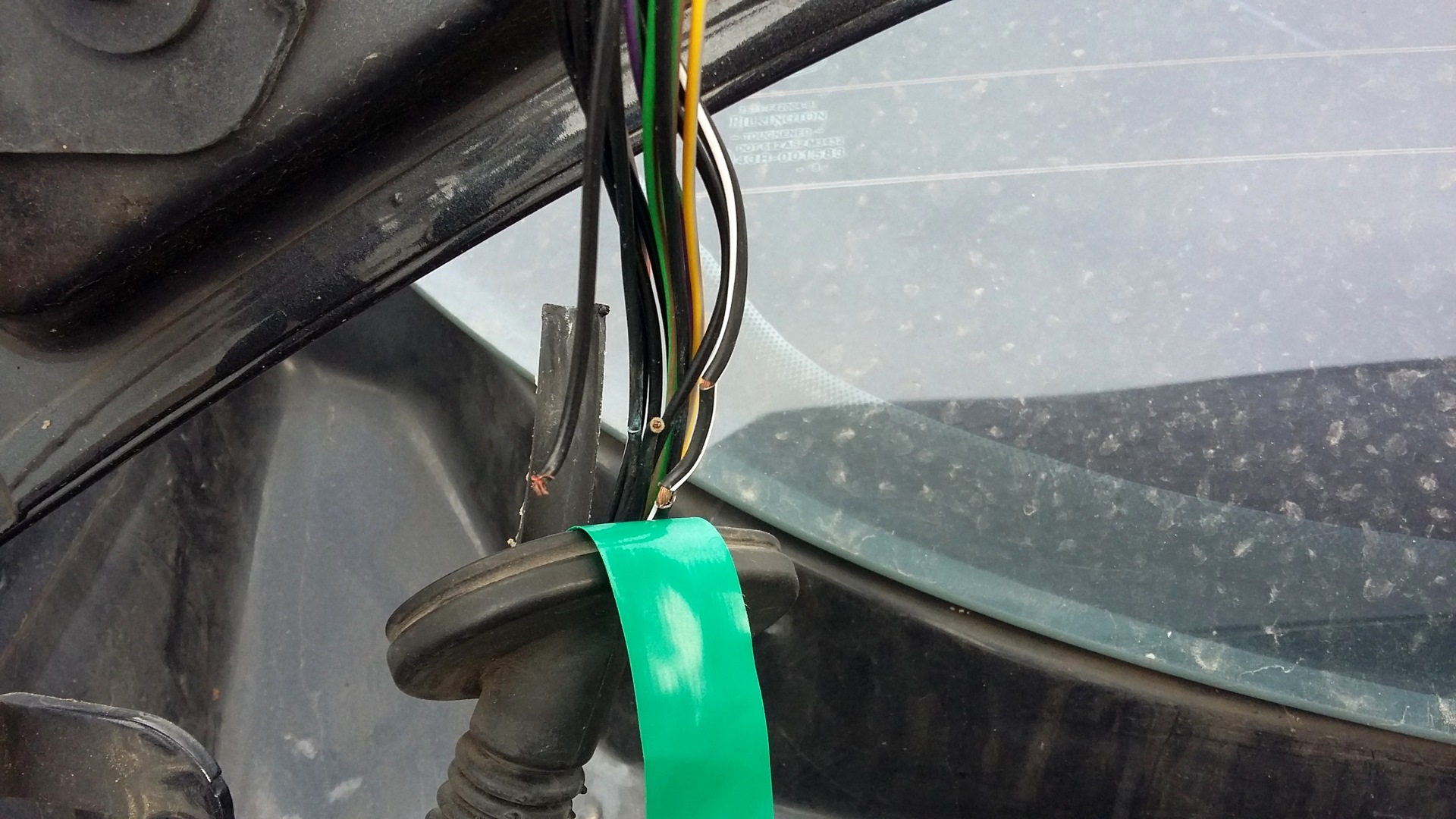

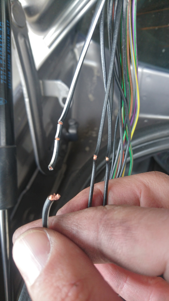

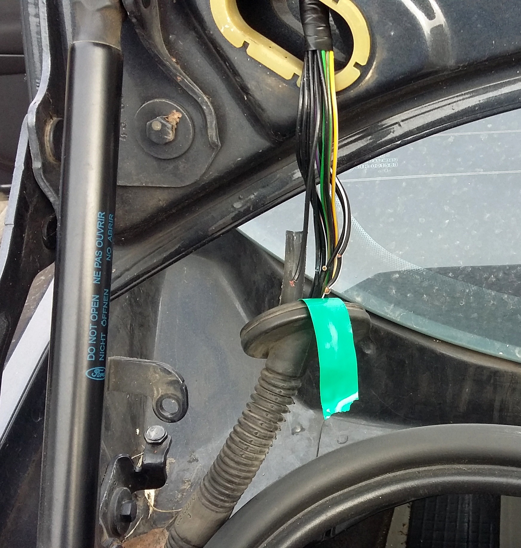

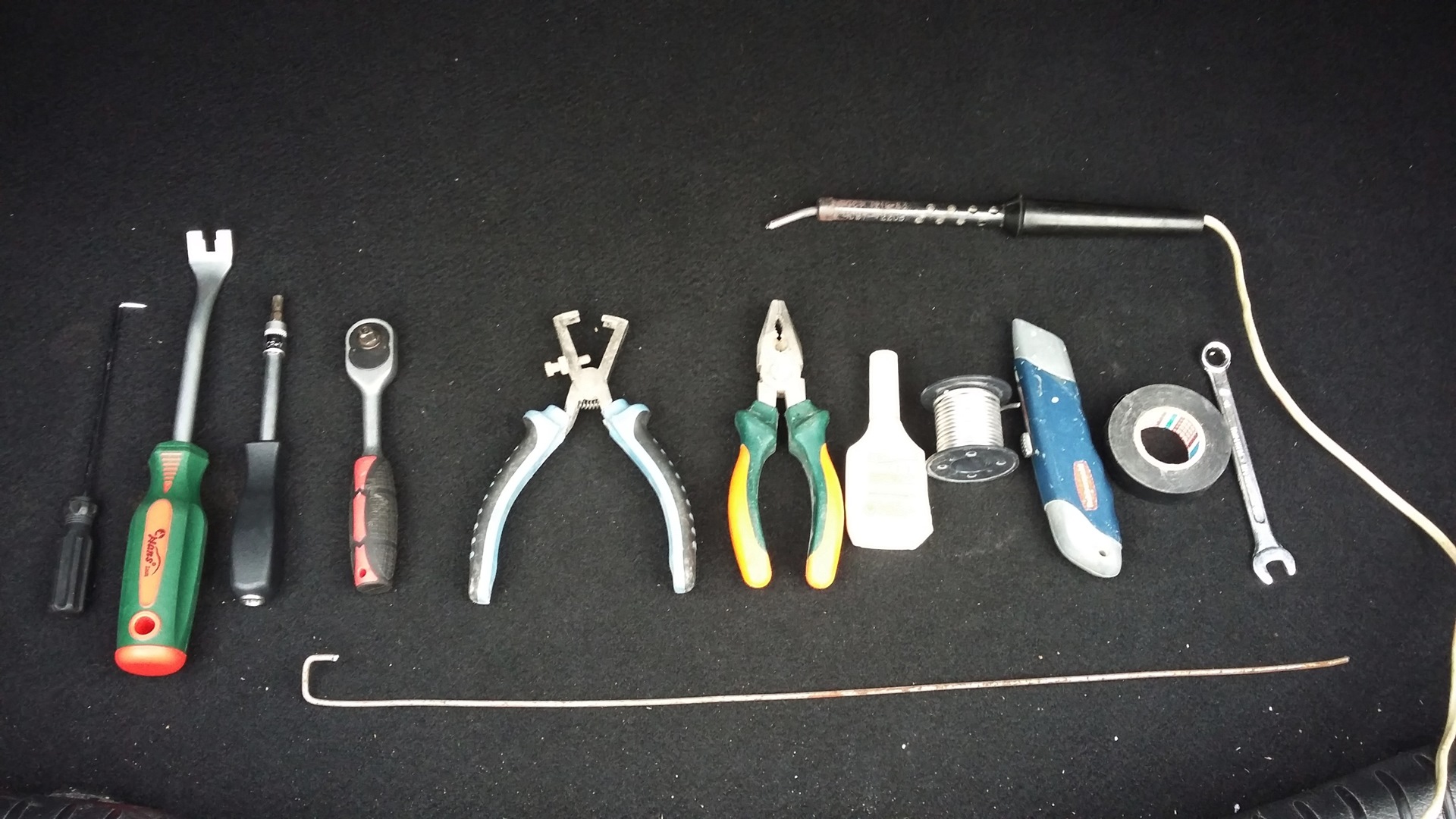

Читал много записей о болячке Мондео-4, а именно, о том что ломаются и рвутся провода в шлейфе от корпуса к багажнику(в моделях седан).Вот и меня это коснулось.Только как правило у народа это случалось на пробегах от 100 до 140т.км., тогда как меня это (счастье) посетило на пробеге в 51.т.км!Связано это скорее всего с тем что багажником я пользуюсь очень часто, что скорее всего и ускорило этот процесс!Ну и когда я нажал на кнопку открытия багажника, а в ответ тишина, я сразу всё понял и начал искать более подробную информацию, о том кто, и как с этим справился(всем спасибо, кто делал статьи на эту тему!каждый по своему помог).В идеале, была идея нарастить провода, сантиметров 40-50, то есть чтобы в резиновой гофре оказались все новые провода, в общем даже и провод купил мягкий, но когда всё открыл, то понял что быстро перешаманить всё это не выйдет, а времени на ремонт было не очень много, поэтому был проведён локальный ремонт, а точнее, был полностью оторван провод именно питания замка багажника, у 1 провода была лопнута оплётка в 2х местах, но сами жилы целы, и 2 провода были с трещинами но не критично, остальные в порядке.Соответственно рваный кабель был спаян и заизолирован, остальные повреждённые тоже были изолированы, ну и потом весь пучок так-же смотал изолентой.

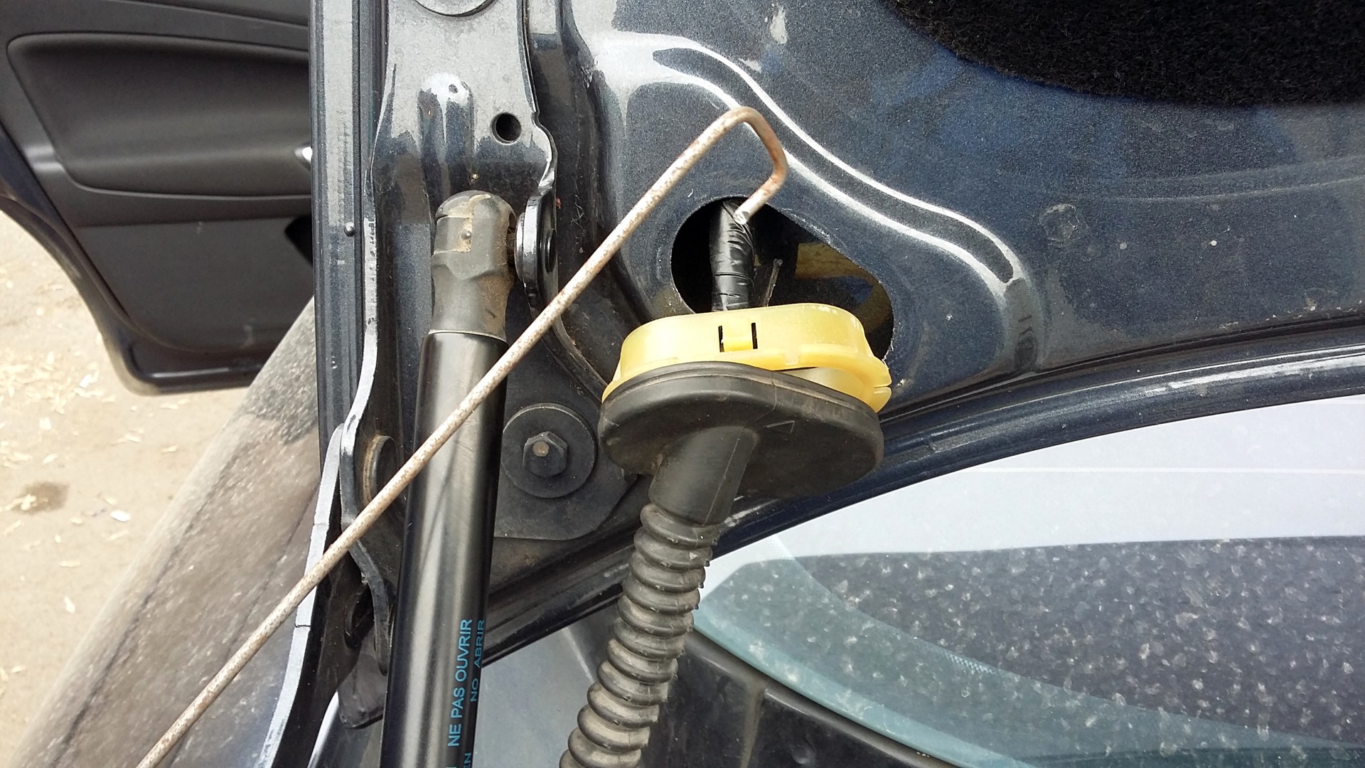

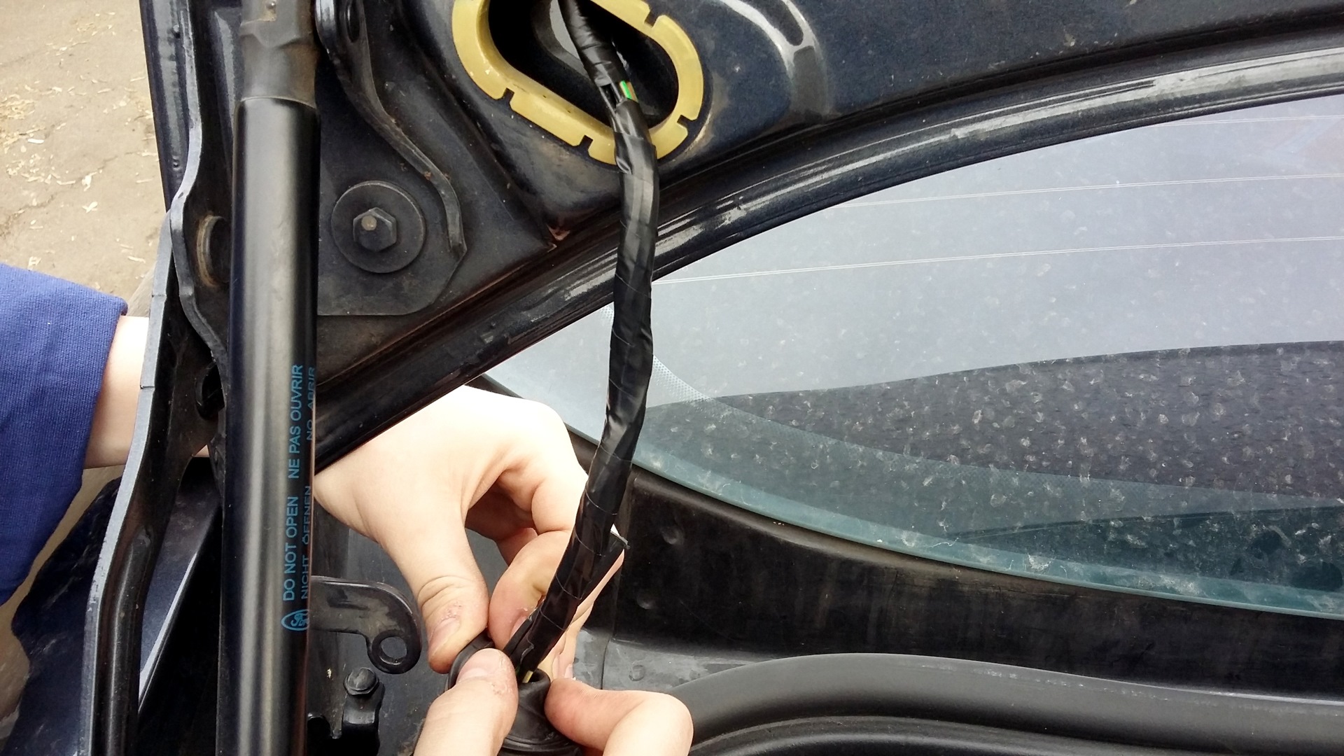

Резиновый гофр натянул можно сказать без проблем, но вот воткнуть в резиновый уплотнитель крышки багажника с ходу не вышло.Посмотрев что пластиковая ответка закреплена в крышке, решил её снять, чтобы свободно натянуть на неё окончание резиновой гофры, но поддеть 4 лепестка которые её держат особо не вышло, для снятия этой штуки нашёл в гараже проволоку 3мм. толщиной и изогнул буквой П(видно на фотках), вот с помощью этого приспособления и были отжаты лепестки и элемент выскочил наружу, тут же на него одел резинку шлейфа и легко защёлкнул снова в корпус.

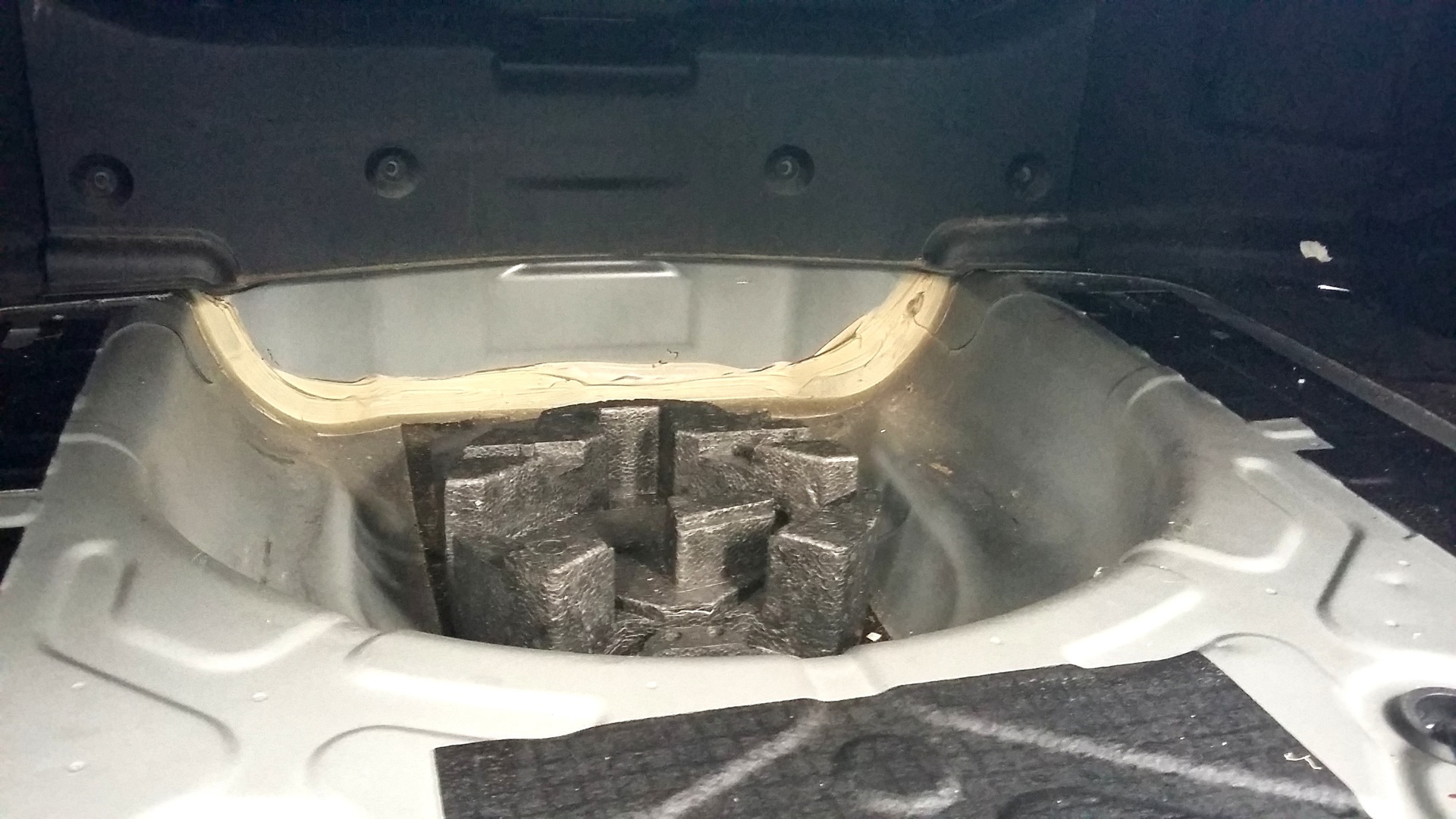

Откидываем спинки задних сидений, всё вынимаем из багажника, лезем в него(благо я расширил проём в багажник, поэтому без проблем туда залез).О расширении проёма есть в БЖ.

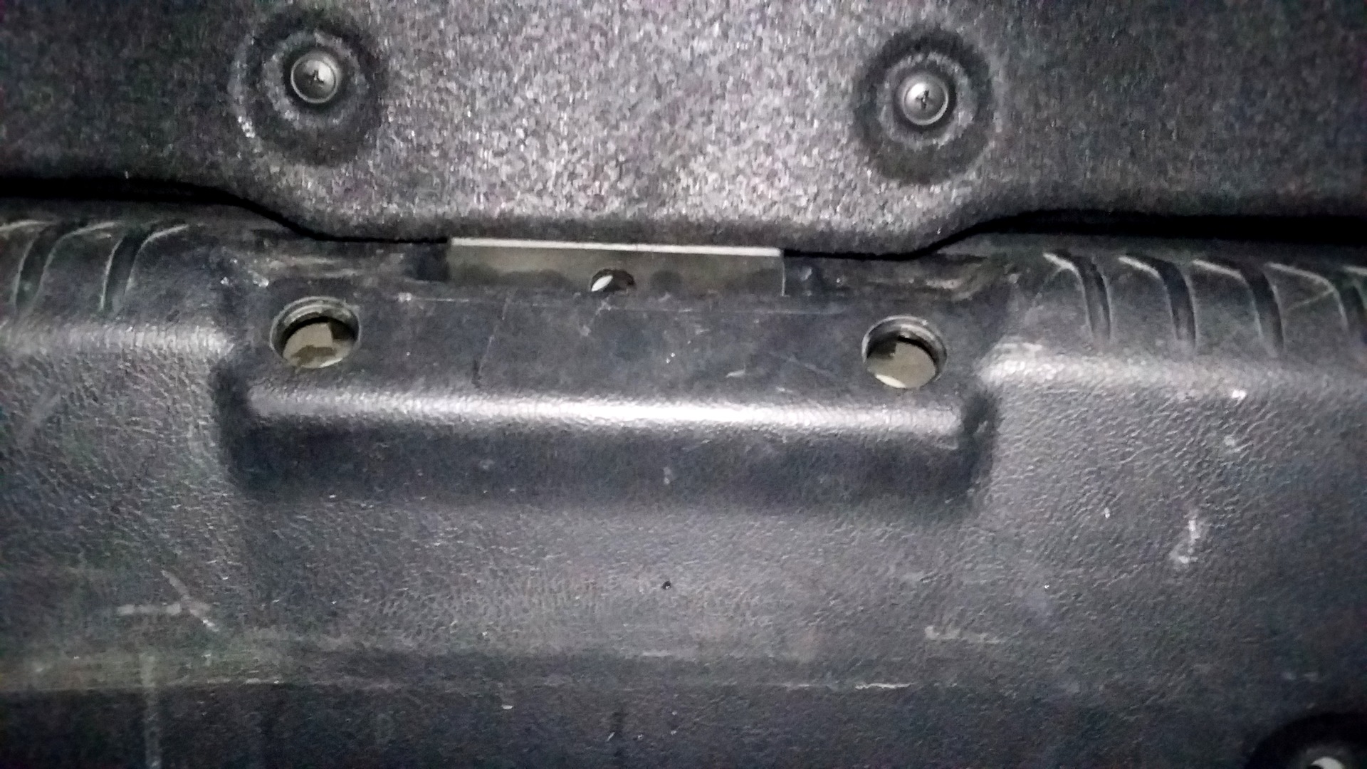

На пластиковой обшивке снизу есть 4 клипсы-вынимаем(воспользовался съёмником), в том месте где скоба замка(на обшивке) есть две круглых заглушки, которые подцепить довольно проблематично.Я воспользовался крючком(есть на фото) и открыв заглушки, видите 2 винта под звёздочку, откручиваем их и скоба отпущена.Далее, дёргаем снаружи(это удобнее чем изнутри) за крышку багажника и она открывается, вместе со скобой и пластиковой обшивкой.Производим ремонт проводки(заранее отключив аккумулятор), нажимаем на кнопку открывания багажника и скоба освобождается, вместе с пластиковой обшивкой.
Крепим назад скобу, обшивку защёлкиваем на свои клипсы, вставляем 4 наружных клипсы и 2 круглых заглушки.

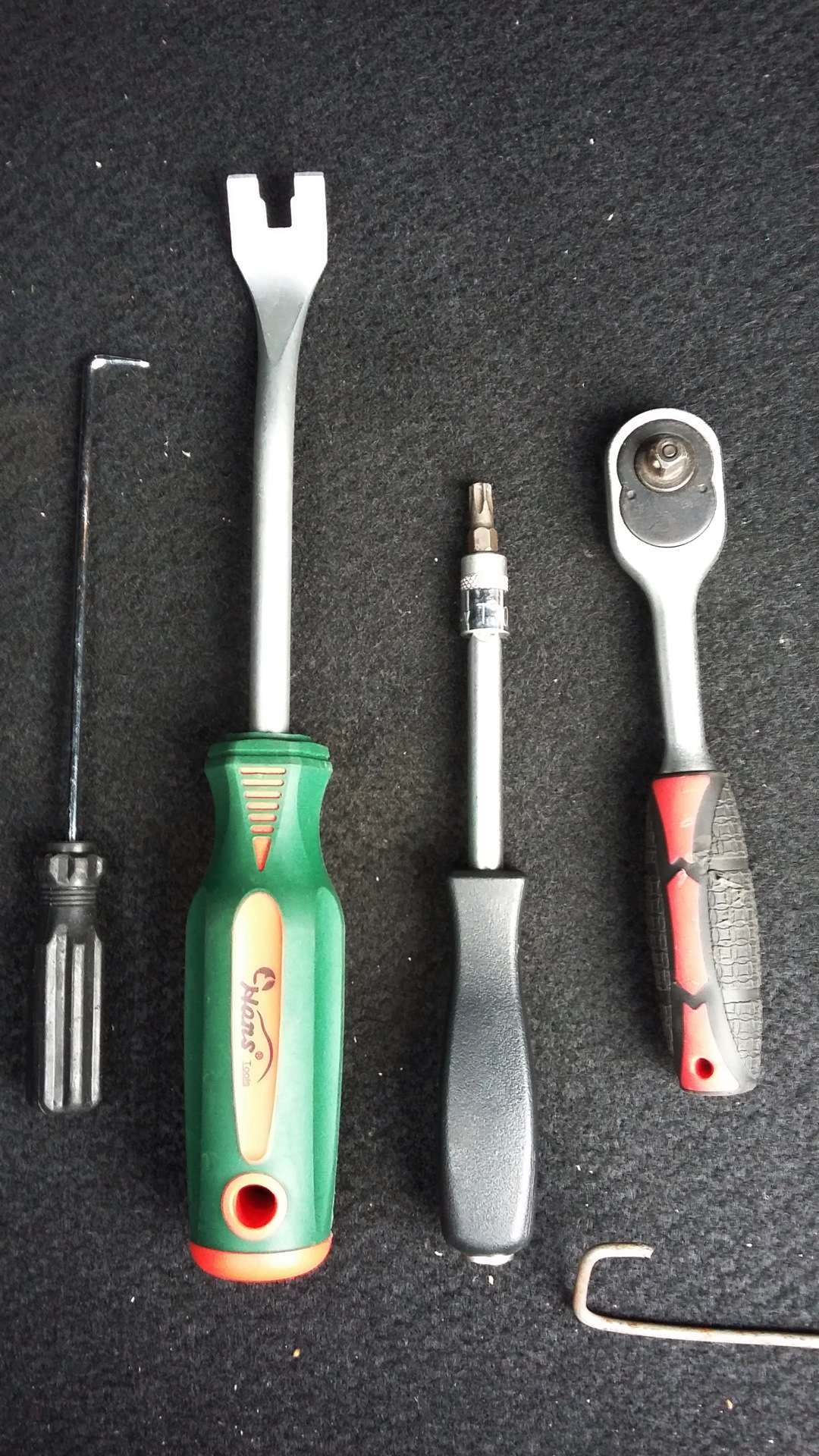

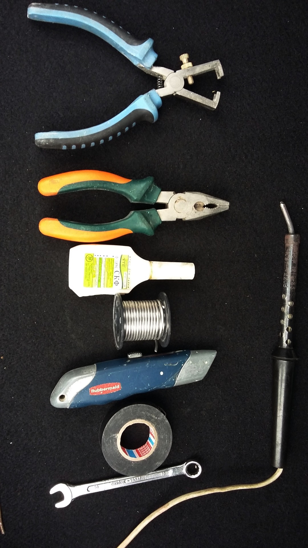

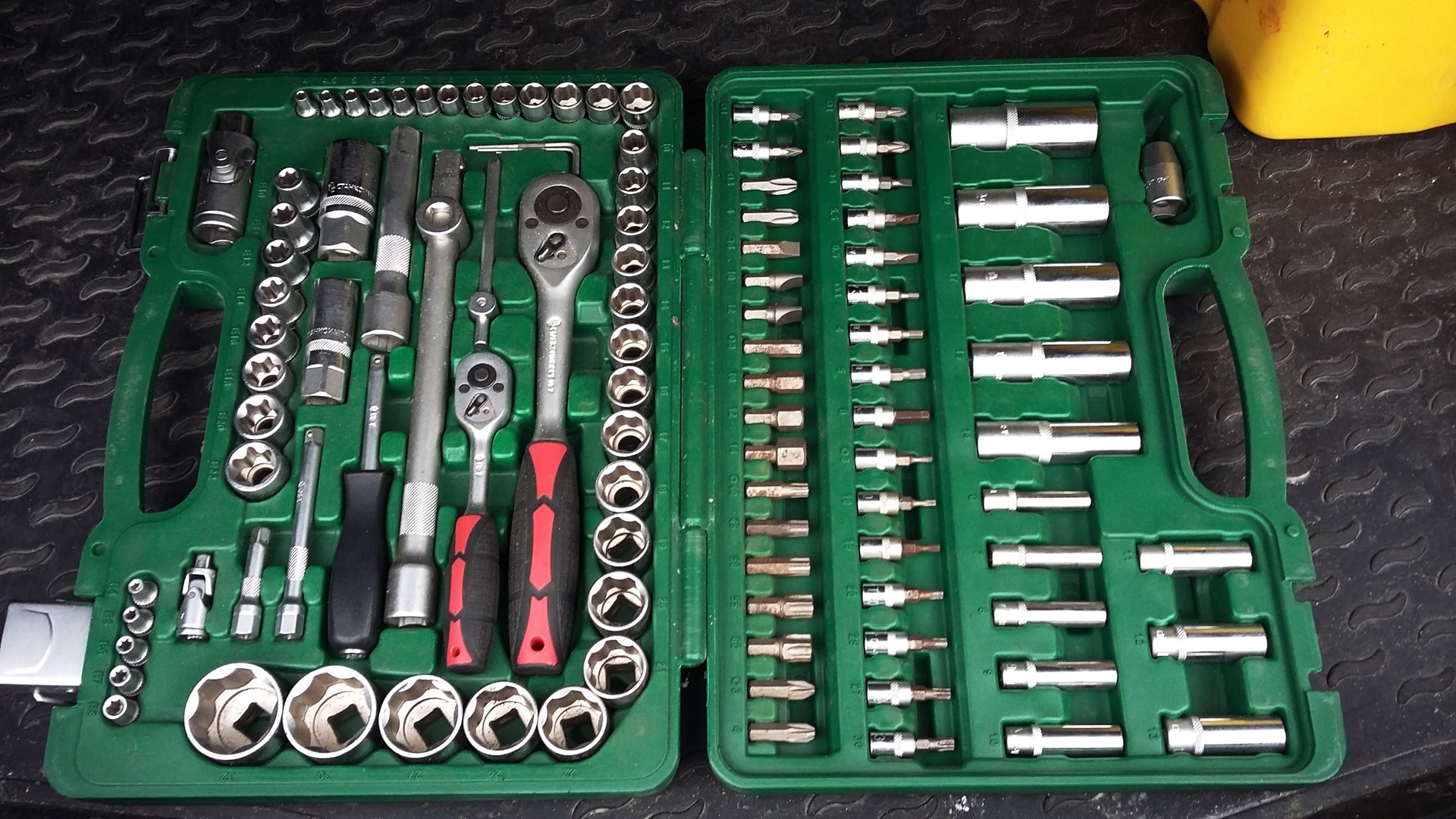

Инструмент который я использовал :крючок, съёмник клипс, головку звёздочку(на ней было написано Т30, что это за обозначение я не знаю), на вскидку она 6мм., )пассатижи, съёмник оплётки с проводов(в простонародии-зачищалка), нож, паяльник, кислота.припой, изолента, ключ на 10мм.(для снятия клеммы аккумулятора).
Снимать гофру снизу не надо, проблемное место находится ближе к верху.
В общем всё работает, но если появится побольше времени, думаю всё таки заменить все провода с гофре, путём спаивания их снизу и сверху.

Был оборван черный провод с белой полосой, и сломана изоляция двух других черных. При включении заднего хода дисплей писал что открыт багажник. Багажник конечно же не открывался, при нажатии на кнопку только промаргивали внутренние габариты.
Автомобиль конца 2013 года, в эксплуатации с начала 2014, пробег 179000.
Не было ни времени ни желания разбирать всю крышку для замены всех проводов, да и на вид они подозрений не вызывали, поэтому нарастил только три проблемных. Перемотал жгут поплотнее изолентой, с помощью силиконового аэрозоля натянул гофру назад.
Рад что мой пост вам помог, но с изолентой это вы зря. Я сначала(в первый ремонт)делал так же, как оказалось это неправильно. По зиме этот жгут будет дубовый и больше вероятности переломов и остальных проводов.Если вы просто провели мелкий ремонт, то лучше всего засунуть назад в гофру побрызгав туда смазкой, эффекта будет больше. Ну а в идеале конечно замена проводов, если не целиком жгута, то хотя бы как в моём варианте.
Спасибо, буду иметь в виду и при ближайшей возможности изоленту оттуда уберу.

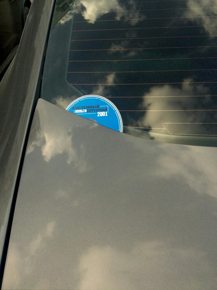

Зажимаем кнопку открытия багажника и в этот момент каким нибудь предметом(мне попался под руку CD) шевелим жгут, вуаля заветный щелчок и содержимое багажника освобождено. Уже неделю таким способом пользуюсь, пока времени не было заняться. Провод буду ставить МГТФ 1кв.мм
Идея хорошая.Но у меня не проканала.Я в первый раз тоже пробовал так, сын нажимал на кнопку, а я пробовал пошевелить кабель-ничего не вышло.Вам просто повезло.
