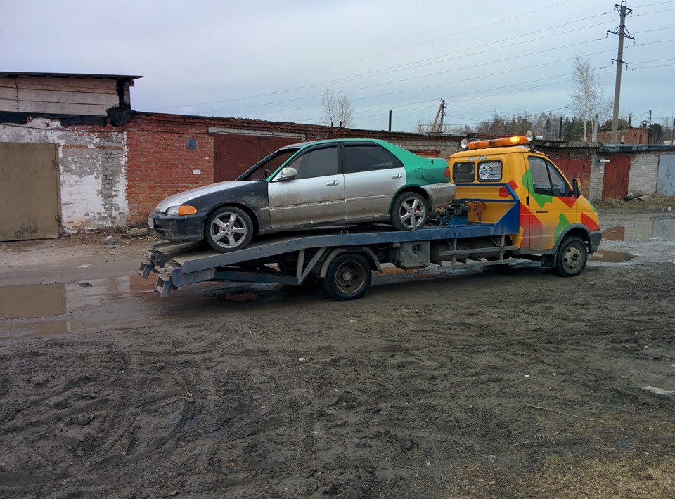

Всем привет) за пару выходных смен сделано очень. Машина теперь с большими тормозами и на 5и шпильках) перед пока что от hrv 280мм зад сборная солянка. Ступица и диск цл1, суппорт и скоба от дц5Р 260мм) перед потом наверное поменяю на 300мм от одиссея так как диски теперь меньше 16и дюймов не опустятся и хочется максимально больших тормозов для этих дисков)
Далее тачка была подготовлена к смене места обитания на ближайшие несколько недель) да да она уехала в покраску)
Еще прикупил переходной стакан для руля с распильчика) по приезду с покраски все буду собирать в кучу) буду ездить смотреть на выходных как там дела в покраске идут) интересно же блин) пока что вот так)

Привет.
Подскажи пожалуйста как запихать 5 шпилек на зад?
civic ek8, барабаны сзади
У тебя не 4вд?
передний привод
Ganja24
Привет.
У меня дисковые тормоза стояли.
Рецепт такой. Ступица диск от аккорда сн9. Суппорт от дц5. Ступичная гайка особой формы)
ступицы встают болт он на шаровые низ, вверх?
А большие тормозилки на разгон влияют в худшую сторону? На ведущих колесах.
Ну чуть чуть совсем) вес изменился но не на сильно много)
