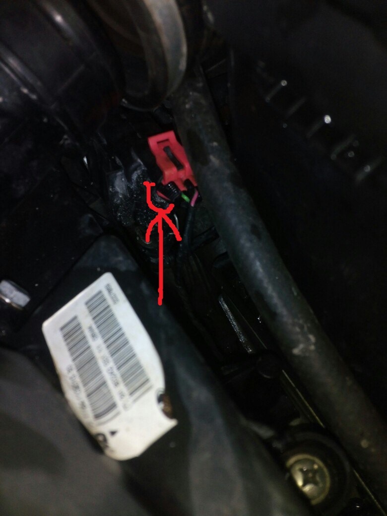

В общем начало что то щелкать что не могу понять клапана регулировал 10000км назад, клапан продувки адсорбера менял в том году нашел в инете как можно избавится от щелчков адсорбера попробовал но мне не помогло вот думаю что еще может щелкать так как мне все говорят что клапана обычно не щелкают их обычно зажимает. Может знает кто что еще может клацать (щелкать)?
Комментарии 14
не стоит слушать всех подряд, данный клапан крутить не надо — только хуже делать. цоканье — это его нормальная работа, приложив к нему руку четко понятно когда он работает.
работать он начинает на прогретом двигателе с определенной периодичностью
понятно а я уже крутанул этот болтик
Адсорбер щелкает — это нормально, вроде?!
Ненормально когда постоянно трещит.
Понятно но вить раньше не щелкал
У меня 4 года щелкает но не всегда .

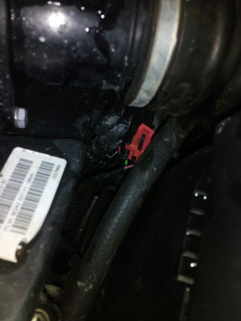

Щелкает он у всех у кого тише у кого громче. А особенно щелкают которые были куплены в магазине для замены и возможно не понятно кем сделанные якобы в оригинальной упаковке. Лично у меня отключен адсорбер прграммно. Хотя эти щелчи меня не напрягали.
я когда новый купил у меня вообще не чего не щелкало и щяс я так понел что это не он щелкает а что то другое
Ну определить не трудно он или не он когда он щелкает стоит прижать к нему пальцы и слышно ими эти щелчки. Либо отключить его клемму сбросить тогда точно определишь правда ошибка вылезет но ее сбросить не трудно.
надо сегодня попробывать завести двиг он начнет щелкать взять и отключить его может щелчки и пройдут спасибо за совет
Ты же его назад не забудь воткнуть а то ошибка постоянно будет присутствовать его толь отключать програмнно надо в калибровках ЭБУ.
аххаах конечно не забуду чек будет постоянно мучить мои глаза
Я так на всякий случай)))
