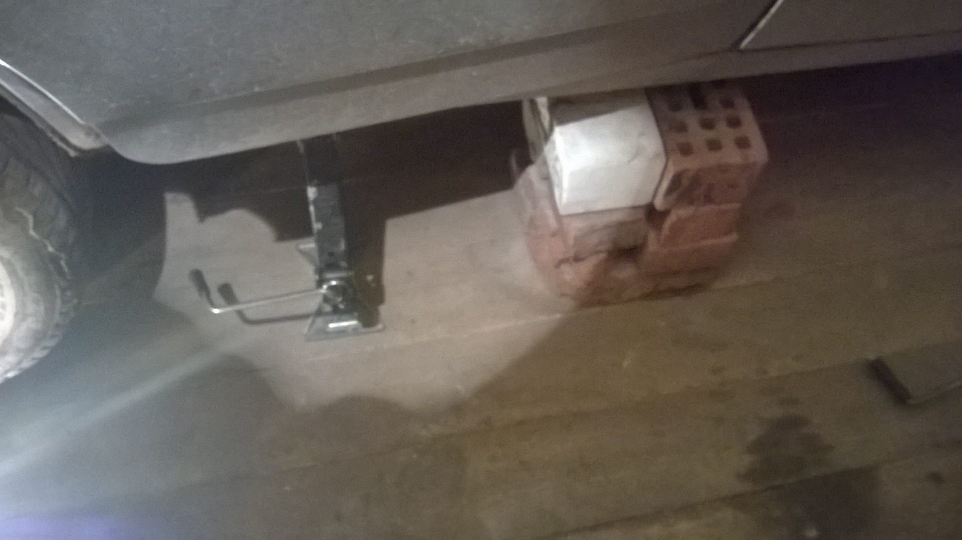

Срываем болты колеса(на не поддомкраченной машине).После того как сорвали болты, дократим машину и ОБЯЗАТЕЛЬНО! подкладываем что угодно(пеньки, кирпичи, колеса) под машину, чтобы она не приземлилась на вас!Я сделал так:
Окончательно выкручиваем болты из колеса. Снимаем колесо и на всякий подкладываем его под машину.

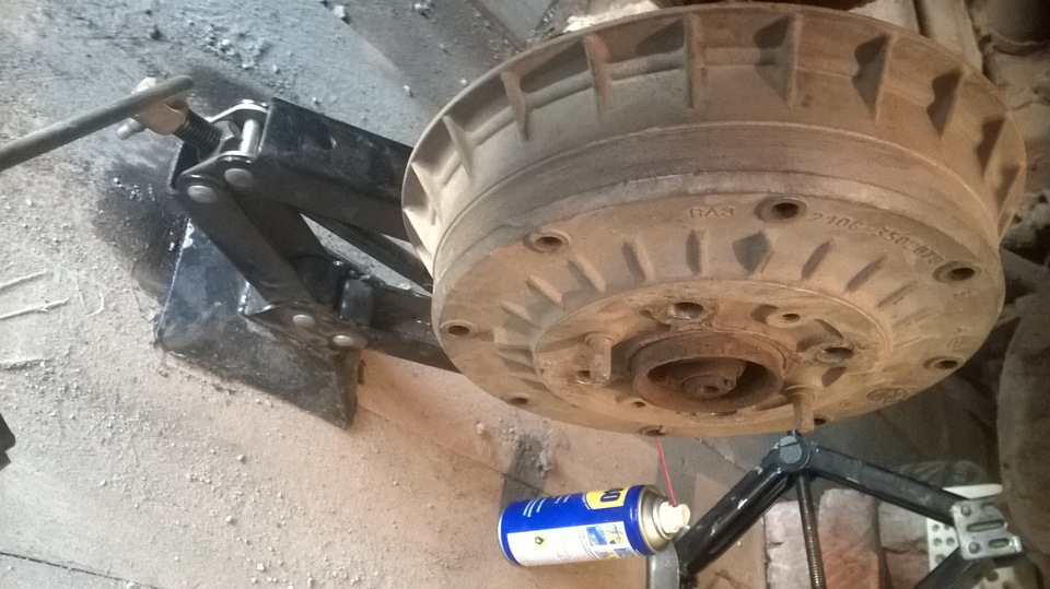

Следом, когда колесо снято необходимо расчистить болт крепления стойки, он находится за барабаном, под тормозной трубкой:
Вычищаем всё очень тщательно!как только всё зачещино, заливаем всё WDшкой(буквально до соплей) не жалеем её и ждём пока откиснет:

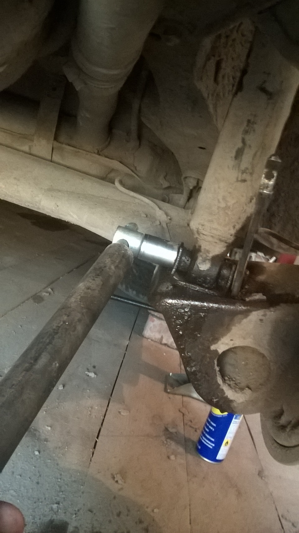

После проделанного берём вороток с головкой на 19 мм(одеваем на него трубу в качестве рычага) и ключ на 19 мм. Гайка находится очень в неудобном месте, раскручивать её очень проблематично.Поэтому мы будем откручивать сам болт.Для этого одеваем вороток на головку болта, а ключ на 19 одеваем на гайку, чтобы она не проворачивалась:
Когда болт тронулся с места, делаем несколько проворотов, убеждаясь в том что гайка пойдёт без проблем.Следом, берём второй домкрат и домкратим рычаг задней стойки!Это делается для того, чтобы пружина после откручивания штока стойки и снятия болта крепления стойки не выстрелила!:
Далее, когда домкрат поднят до определённой отметки(это отметка отмеряется на глаз, т.е когда вы крутите домкрат обращайте внимание на пружину!Она должна сдавливаться, когда вы чисто интуитивно будете уверенны что той длины поднятого домкрата вам хватит, то останавливайтесь)!
