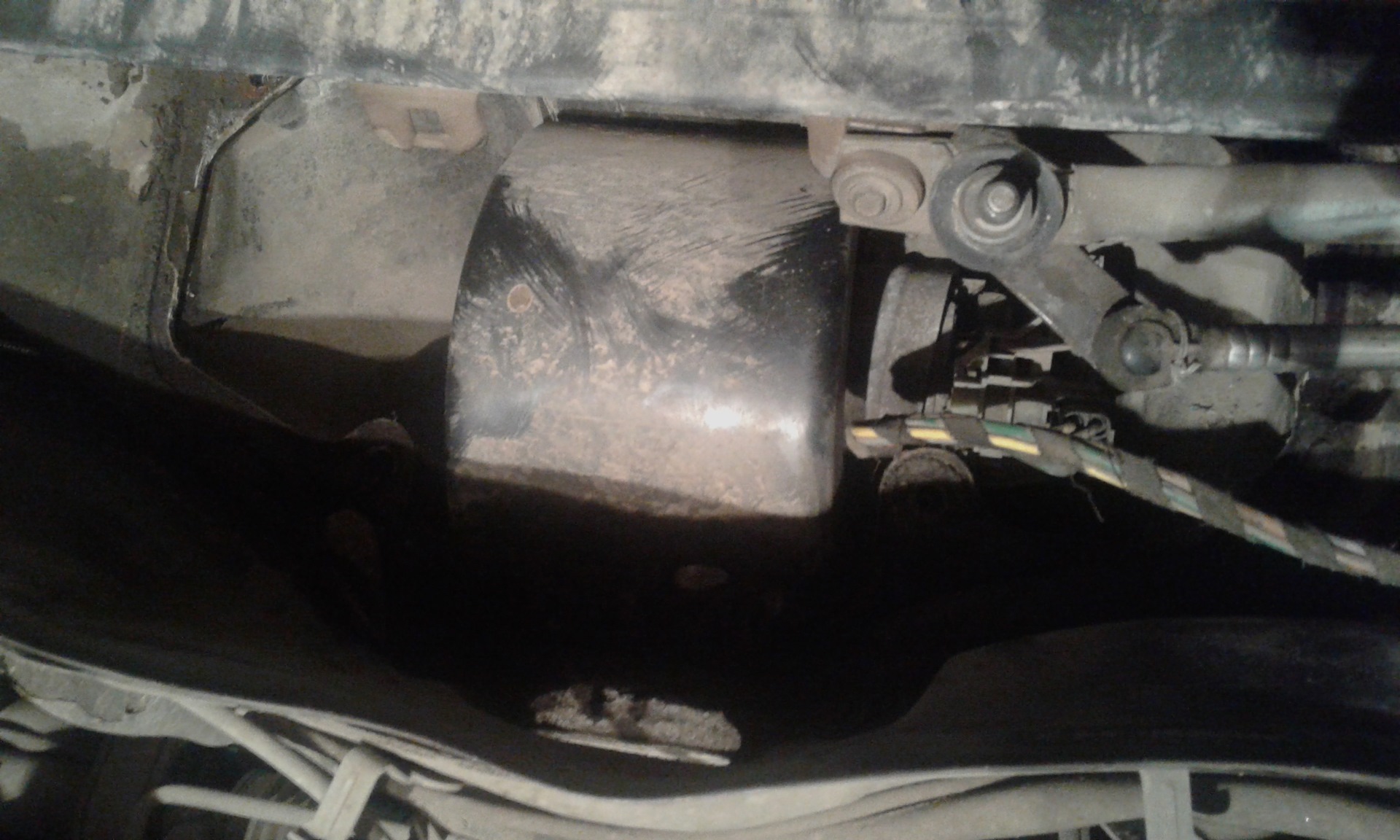

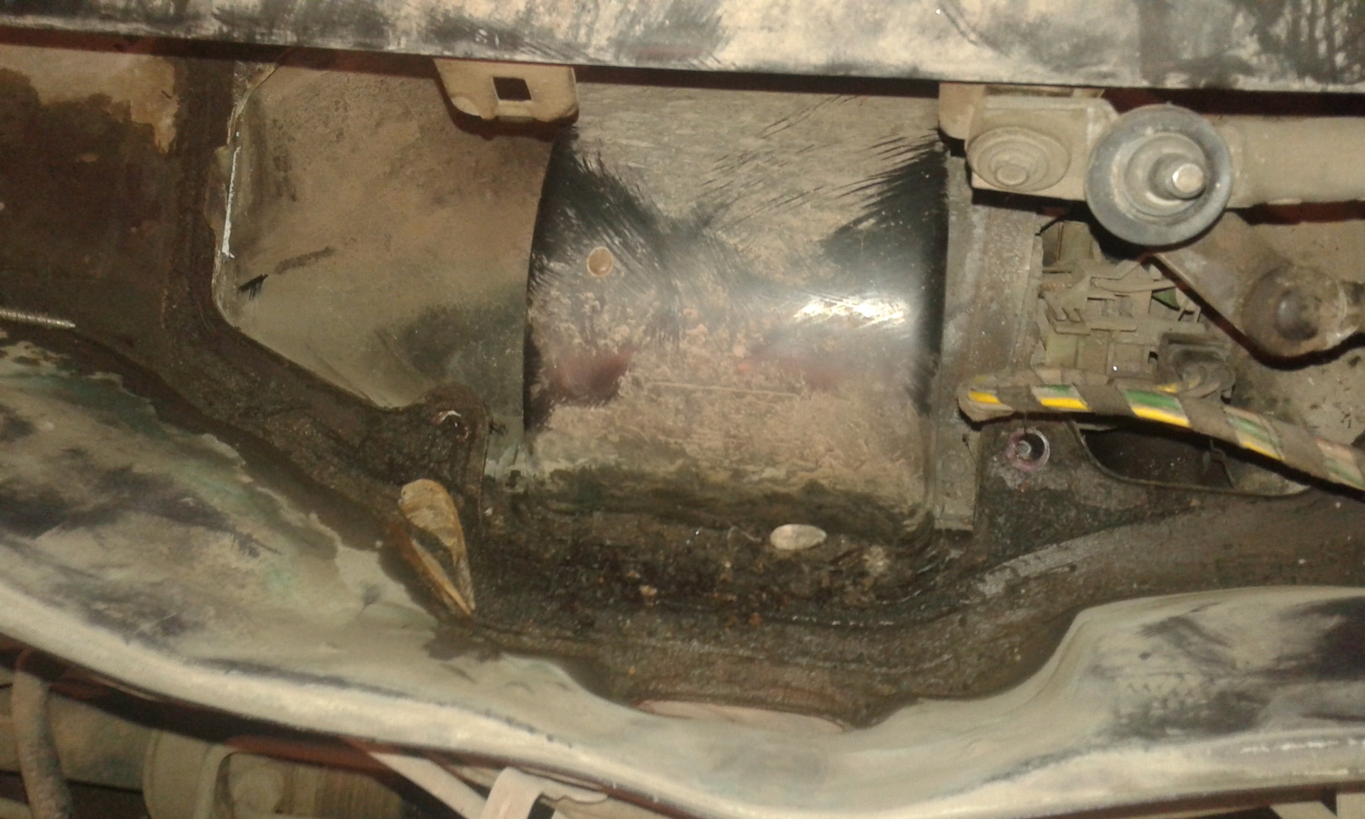

Долго не мог понять откуда вода в салоне! Розбираю все обливаю водой проливаю все что можно а найти немогу . И в один (НЕ)прекрасный день у меня потек родной радиатор печки и только после снятия радиатора я увидел потеки от воды. получается вода заливалась через моторчик печки и патом уже в салон .
скинул накладку под лобыв и увидел грязь влагу Ржавчину.
Итог таков =) зачистил все это дело, Обработал ЦИНКАРЕМ загрунтовал, положил новый Герметик шовный, Саму пластиковую деталь которая не дает чтоб вода затекала в моторчик тоже посадил на гермет, так как не нашел чем заменить прокладку .
Вот прошли сильные дожди, 4 мойки керхером и все сухо =)
