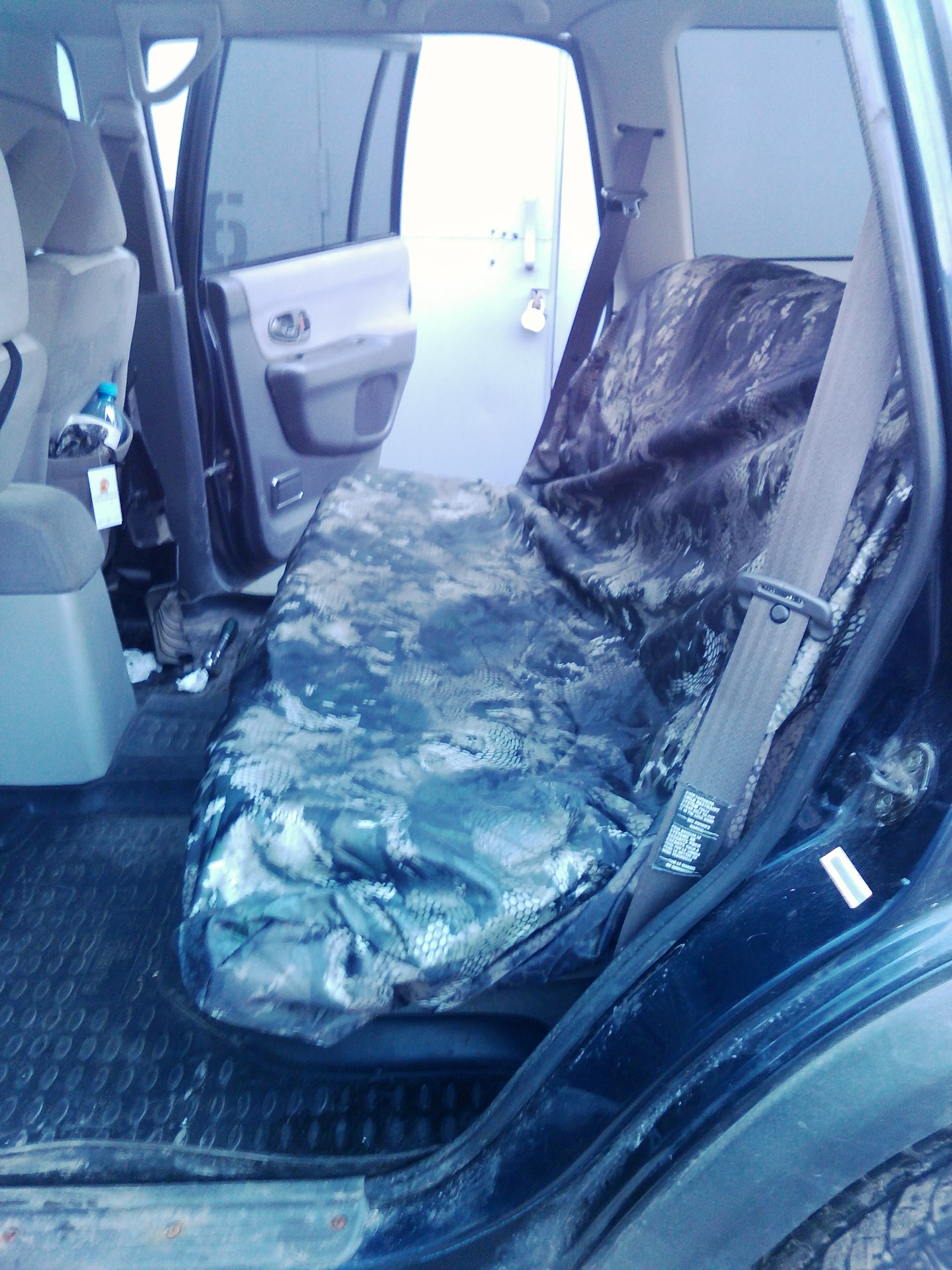

Первое, что мы сделали — заехали в офф роуд магазин и купили грязезащитный чехол на заднее сиденье, тк чехлов в машине нет, сиденья светлые, а сзади ездит собака-барбозяка-свиняка, передних в наличие не было, но это уже мелочи, купим позже

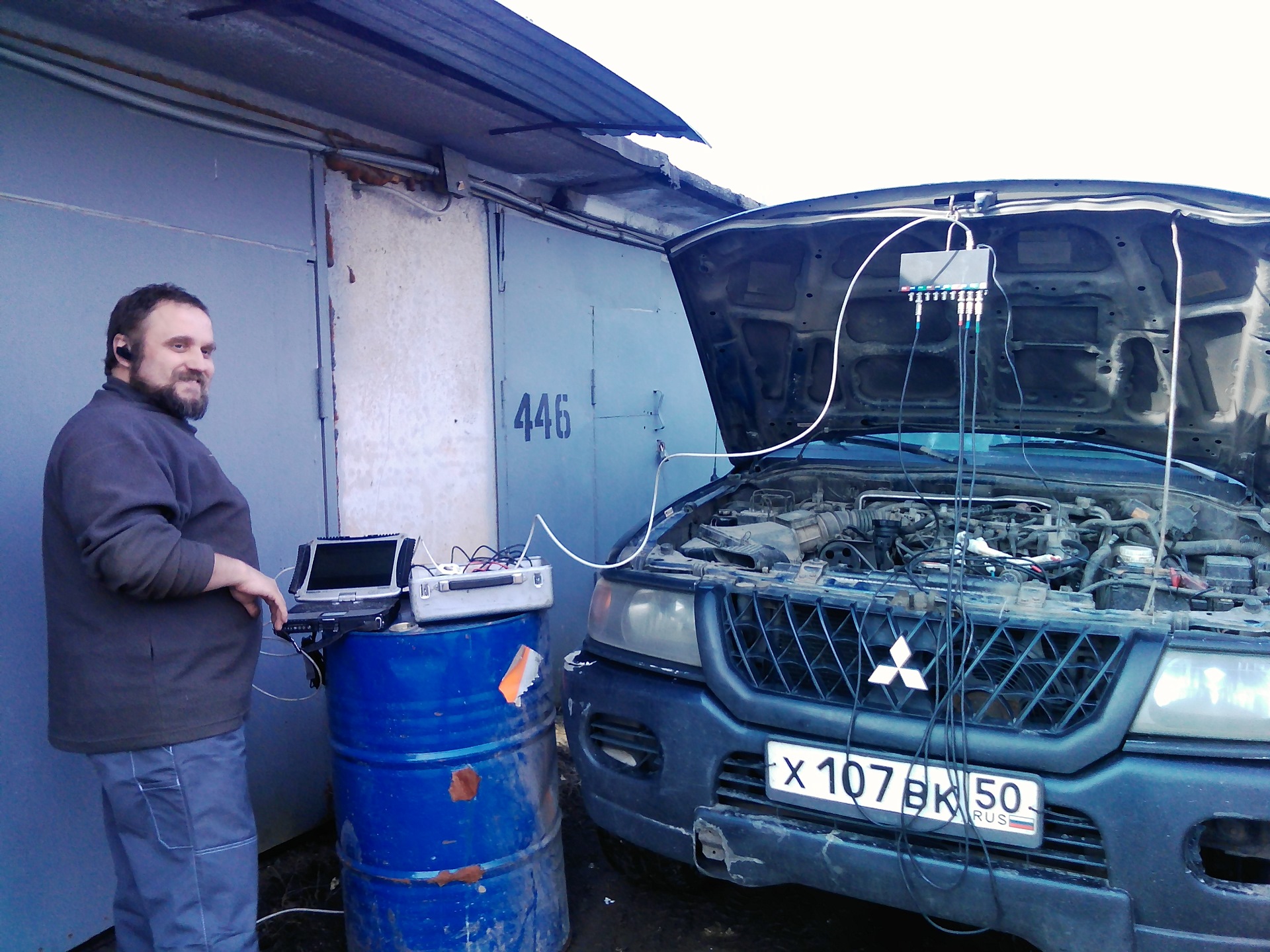

Купив масло в двигатель — кастрюльку 10w-40, воздушный и масленные фильтры, мы выдвинулись в гараж, встретившись с нашим приятелем Rodion127 — талантливым диагностом.
Промыли форсунки какой то умной приблудой, при которой их не надо снимать. Машинка стала работать ровнее, но дальнейшее сканирование показало, что льет 5 форсунка, надо регулировать, хорошо бы поменять свечи — это уже будет следующий этап, на этом попрощавшись Родик уехал.
