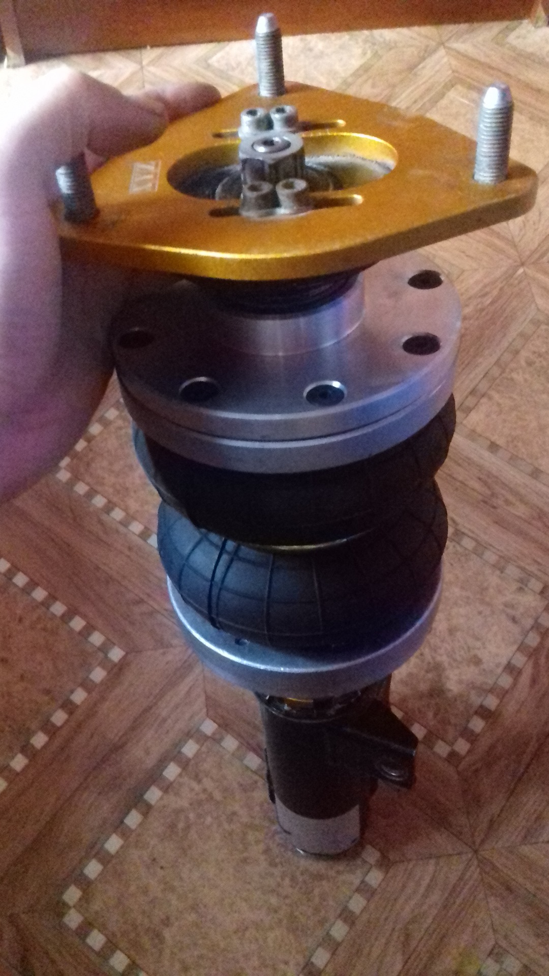

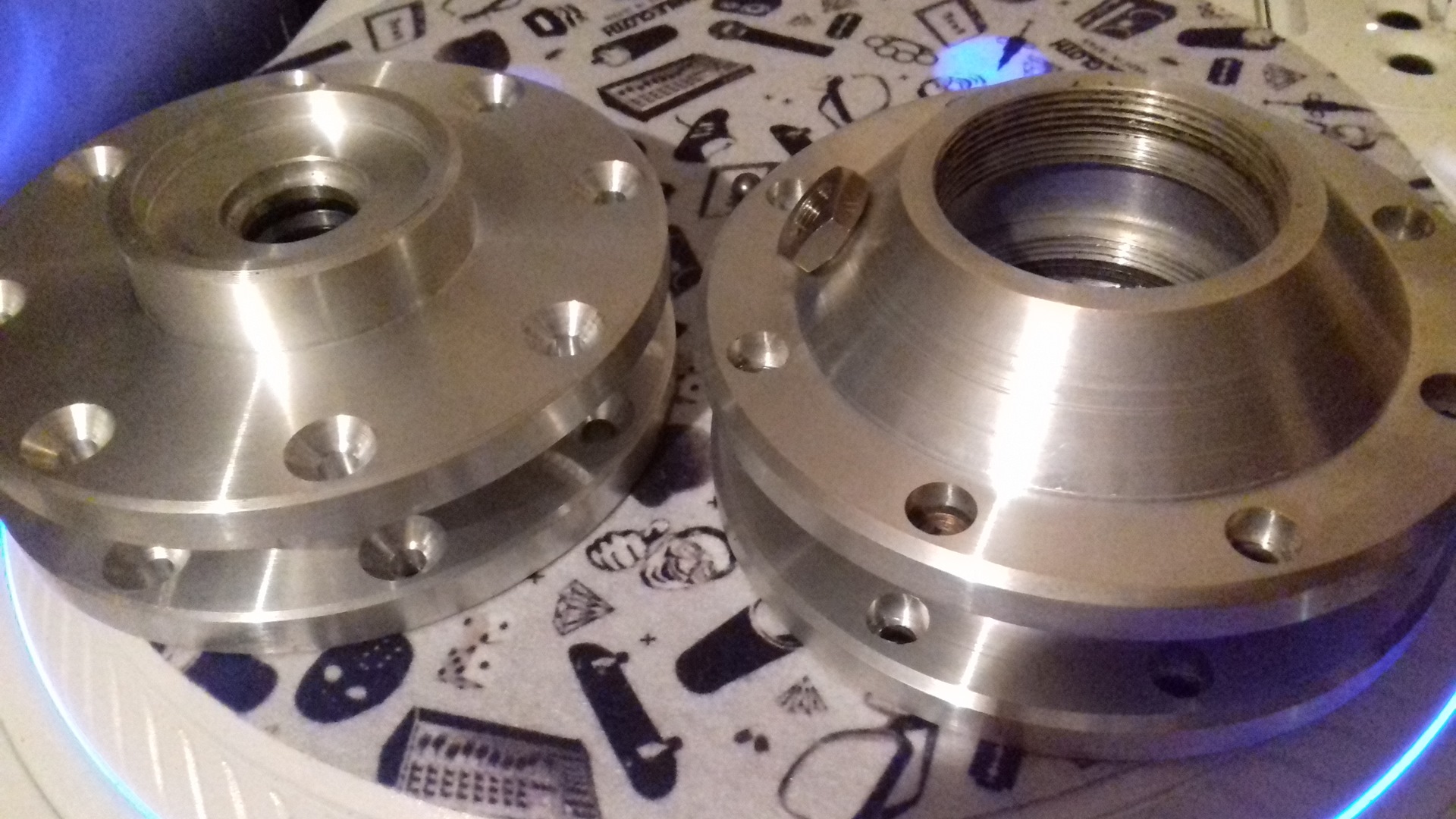

Пришли брекеты на передние стойки. За чертеж благодарность Kellen.

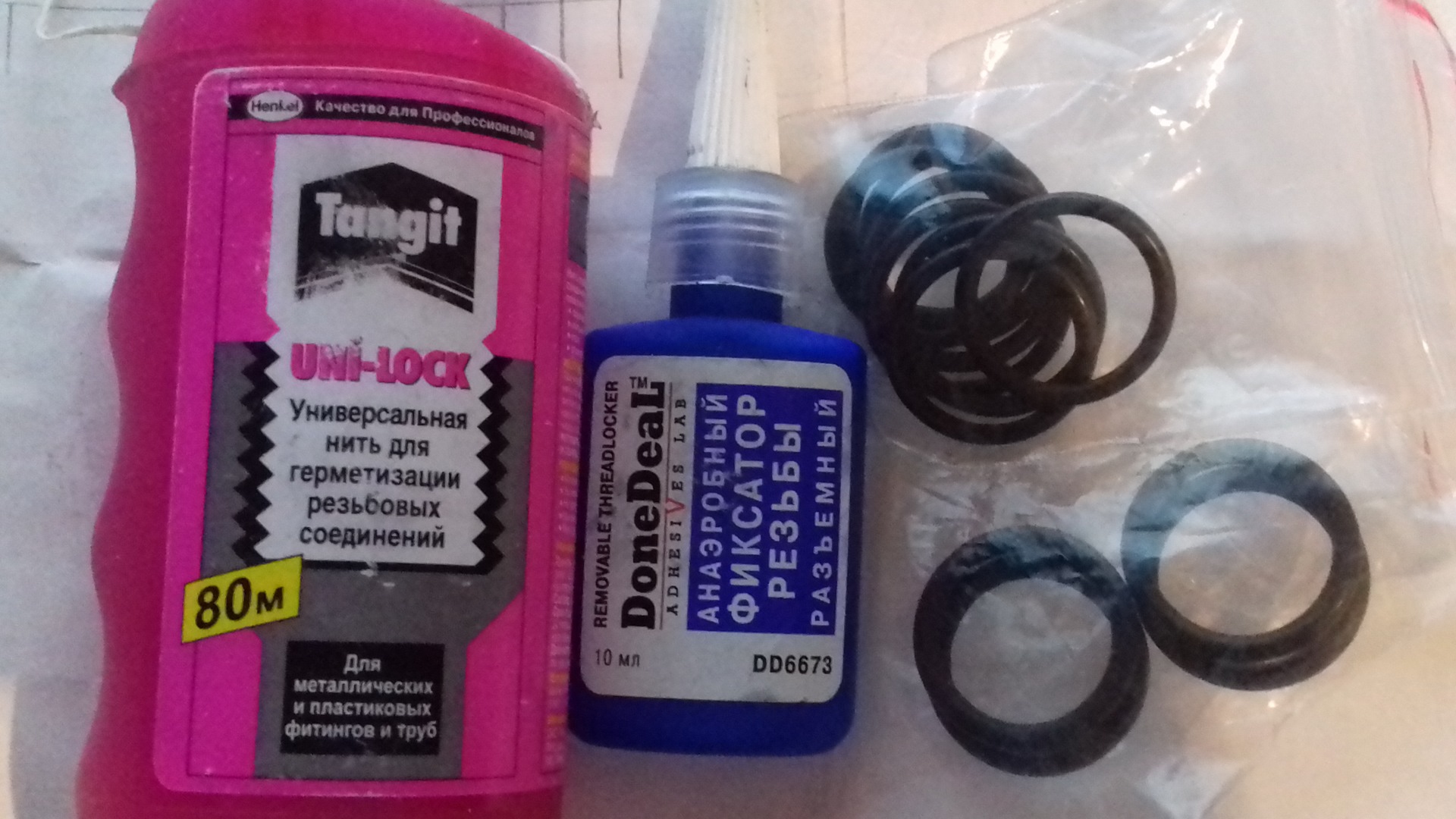

С герметизацией пришлось повозиться. С изначально купленными кольцами 020-25-30 брекет тупо не налезал на шток. А через кольца поменьше 020-24-25 немного травило. Пришлось немного доработать жирные колечки лезвием) Оделось с трудом, лишнее посрезало штоком, но результат ок.

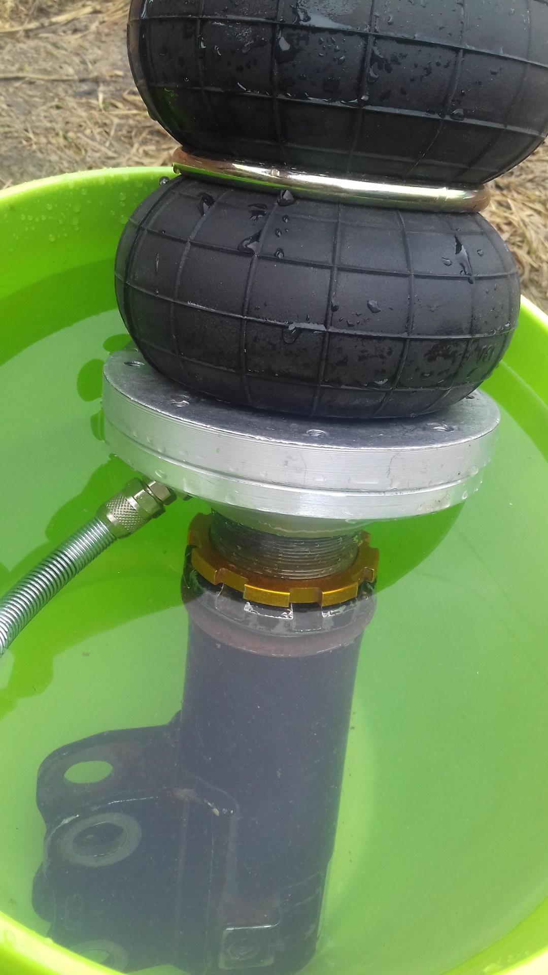

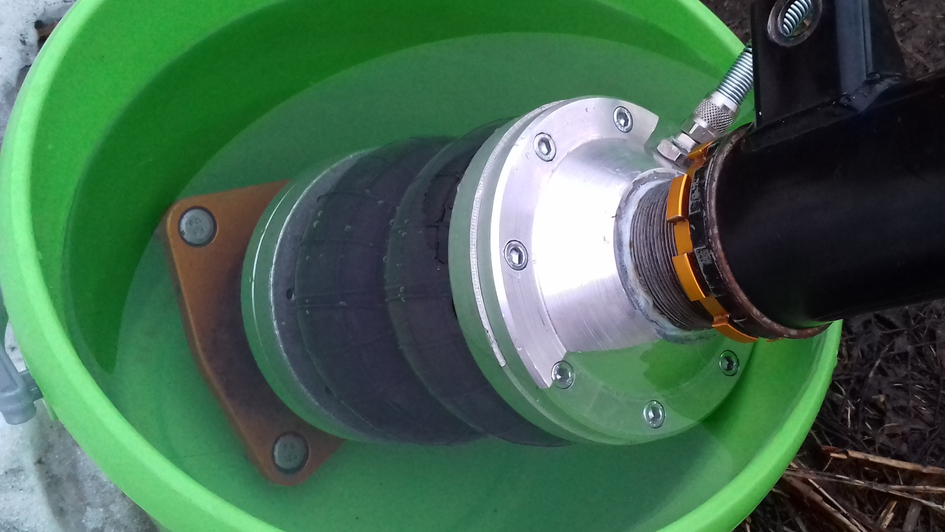

Нижний брекет на синем герметике не держит вообще. Решение: тангит унилок 30 оборотов + герметик и закрутить посильней. Тест в воде пройден. Оставлял накачанную подушку до 7 атм на двое суток, все ок)

какая резьба на корпусе?
52х1.5 ослабленная вроде

Под нагрузкой надо проверять травит или нет)
все ок

Самая офигенная вещь www.wuerthmarket.ru/products/30/03/07/26/, в сервисе вся пневма на нём собрана. Ни каких тангитов и прочего, 3 года держит 9 очков и ни единой проблемы!
как с откручиваением?
В отличие от фиксаторов резьбы — откручивается!
тангит с фиксатором крутится легко. я разбирал соединение потом, от синего фиксатора почти нет следов
Ну короч, проще и легче герметизации я не встречал.

По низу у тебя гайкой поджато или нет?
пока нет, но контрить полюбому нужно
