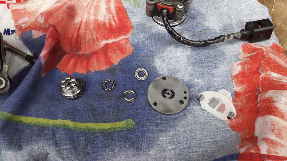

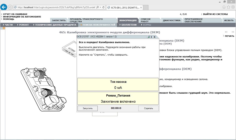

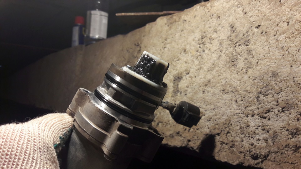

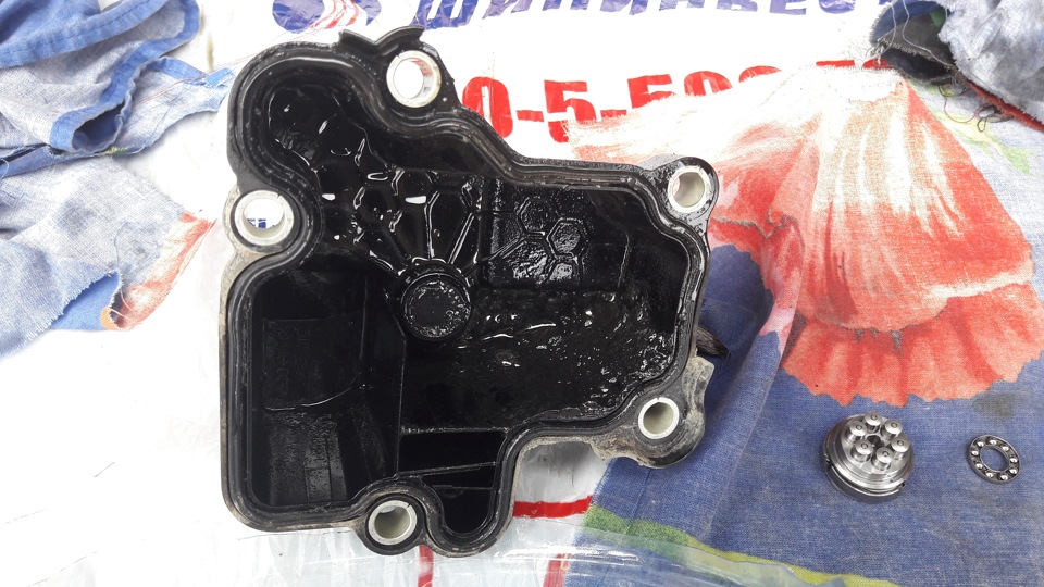

Такое на приборке на 25 250 км. пробега не ожидал увидеть 😩. "Старшие" товарищи порекомендовали промыть насос и муфту, заменить там масло. Всё необходимое — гараж с ямой, масло, прямые руки и время — нашлось у земляка TrackTourist, что и как описано у него тут www.drive2.ru/l/8763730/. Моя работа заключалась в том, чтоб не путаться у него под ногами и вовремя промывать то, что подают из ямы 😁 В конце выполнили продувку и калибровку чз VIDA — пока ошибки нет. Надеюсь очень, что обошлось 😊

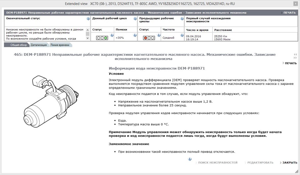

upd 10.04.2016 Не обошлось 🙁 Но во 2й части счастливый конец — Часть 2 😛
Вывод — каждые 20 000 км проверять Халдекс.
Продолжение — Часть 2

Косяк фирмы халдекс, вольво расхлёбывает — см. часть 2.

Партия 2013 г. — проблема в сборочной смазке. Знает — в последующих м.г. устранили.

На вольвофоруме предположили, что не вольво это намутила — халдекс накосячила с технологической смазкой при сборке муфты. И вот со временем эта смазка и выпадает в такой осадок.
