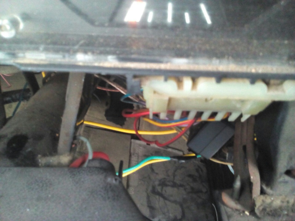

снова разобрал панель в поисках проблемы с прибором. Чёрно красный провод (который отвечает на тахометр идёт) оказался акуратно выдран из косы и тихохоньконько висел под рулём перемотанный чёрной изолентой
Воткнул на место, не работает.
Полез искать дальше на наличие разрыва… Ага. на катушке клема висит, решил зачистить, охренел… провод обламывается, а в руках остаётся вот такой прикол
заменил клему, заизолировал, повесил на место, завёл
всё работает.
Спасибо за помощь COB16, который сказал какого цвета провод

На холостых 900
холостой на фото?
ну вот молодец, решил проблему
