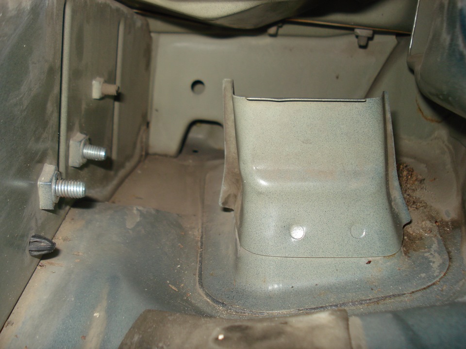

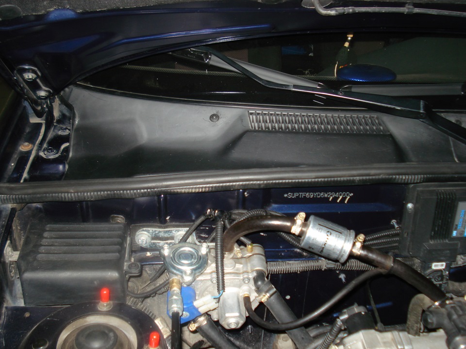

Фильтр был куплен уже давно все не как не мог выделить время на его установку!Вот вчера от нечего делать решился поставить фильтр!Намучался пипец как, фильтр покупал не из дешовых но подвох в том что у него акантовка была пластмасовая и она была по размерам намного больше старого фильтра ели ели его впихнул в посадочное место!Работы на 5минут и ничего сложного но с этим я ох как намучался!

Мне интересно, как эту тварюку оттуда достать?! у меня провалился глубже просто
Ну можно попробывать как писалось ниже через вентилятор, или пробывать доставать через верх!

А я ставлю через низ снимая вентилятор. делов на пару минут и никакого мучения.
Надо будет попробывать в следующий раз))!
Я когда первый раз ставил через верх то чуть рука там не застряла. А когда снимал вентилятор для чистки увидел что фильтр находится прям над ним и легко вытаскивается.
Да я тоже первый раз думал что и без руки останусь!Но следующие разы было проще!Просто в этот раз мне фильтр подсунули немного большеват и он не хотел садиться на место!
