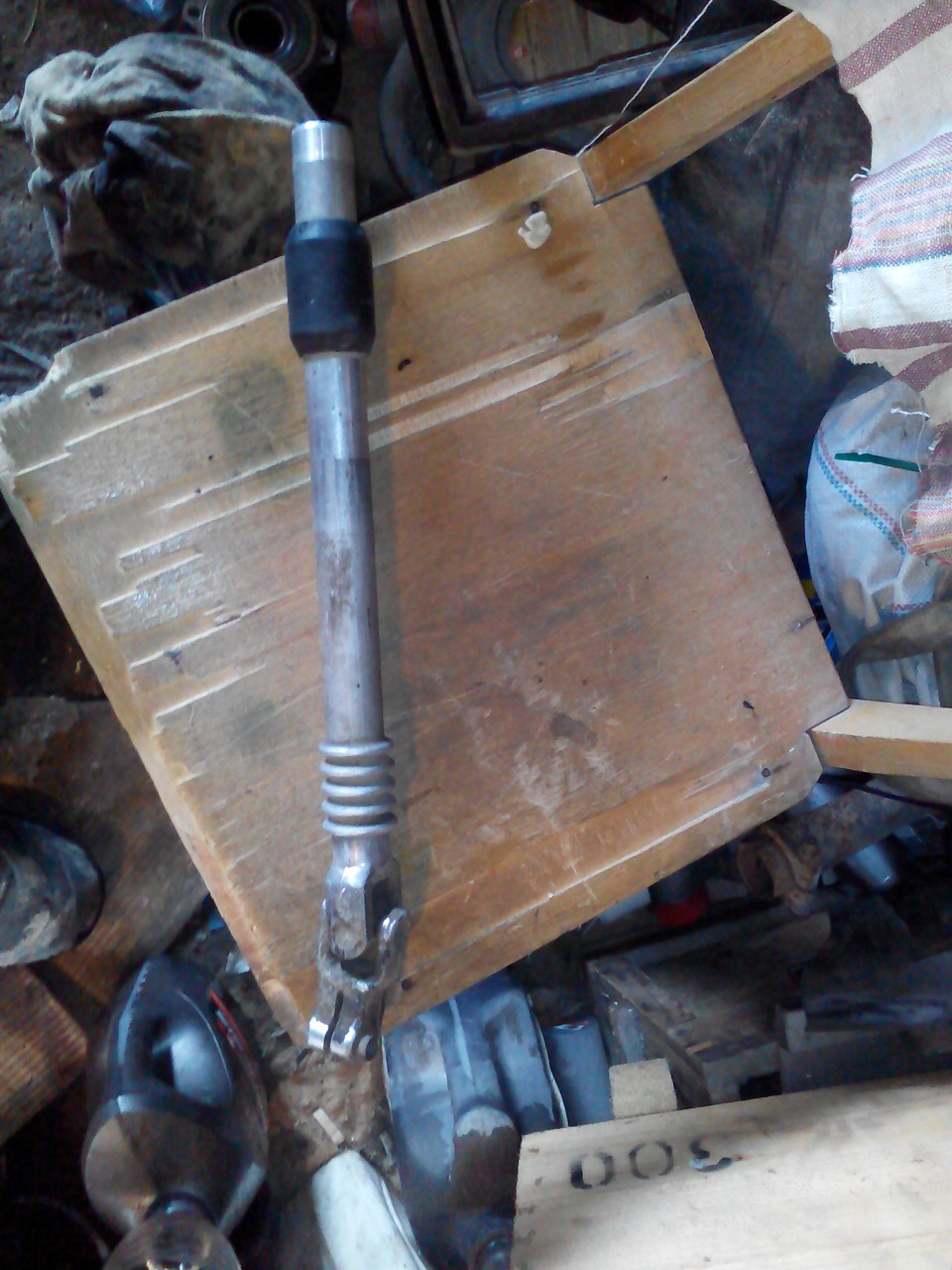

Достал уже меня этот грохот в рулевом, всему виной оказалась крестовина карданчика рулевого вала, люфт был приличный, руками хорошо ощущался. Думал, читал и решил купить новую крестовину, пугал только процесс замены. Съездил в магазин, заказал, только выхожу из магазина мне звонить знакомый и говорит "что ты сразу мне не позвонил, у меня таких вала три штуки лежит в сборе ". Отлично, сразу пошёл отменил заказ и поехал забрал вал.Кстати если кому то нужна крестовина то её номер "u122" .
Новый б\у вал в отличном состоянии

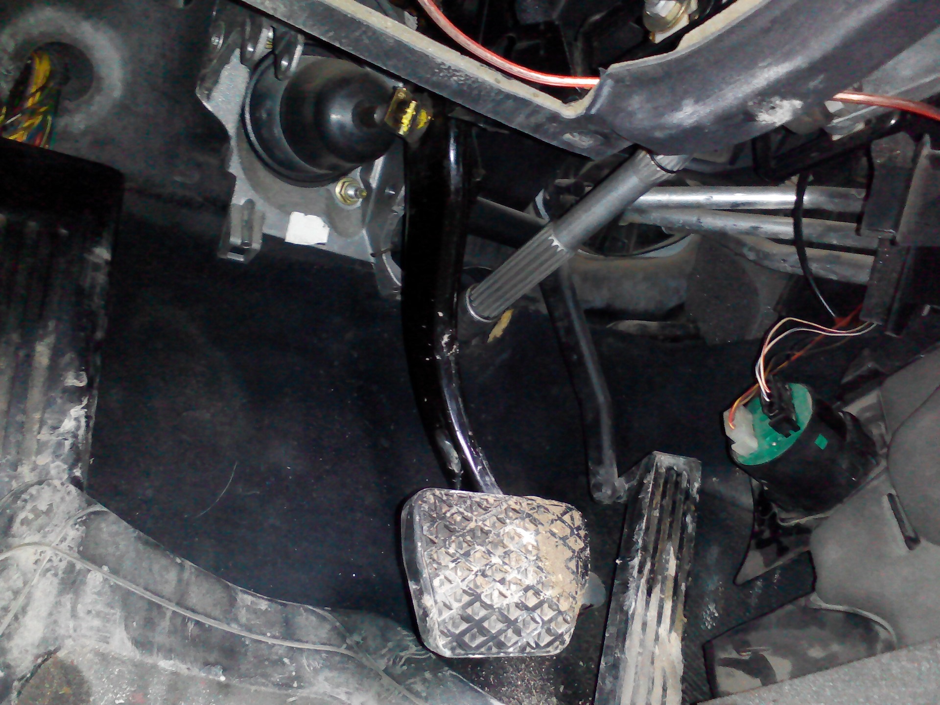

Для начала надо всё пометить, потом откручиваем болт на 13 и сдвигаем вал в салон, у меня довольно таки легко пошёл. Потом когда он слезет с рейки сдвигаем его обратно и вынимаем
Тут тоже пометил. Можно и от сюда что та наставить и постучать если плохо выходит.
Снял. Сборка в обратном порядке, сначала одеваем на вал(там всё на щлицах) и пихаем в салон до того момента пока нельзя будет одеть на вал рейки, одеваем на рейку и сдвигаем до упора. Вроде как то так, мне пришлось хороша постучать из салона что б он туда сел.
В итоге при установке ошибся я на один шлиц, пришлось снять руль и немножко переставить.
Провозился полтора часа. В принципе ни чего сложного, за то теперь ни какого грохота, кроме стоек стаба, они уже заказаны, в пути.
Гремело когда едешь по маленьким кочкам или щебёнки, в руль при этом немного отдавало. Сними корпус воздушного фильтра с дмрв и можно рукой до него достать, ну или с ямы к нему тоже можно подлесть, пошевели его, если люфт есть ты почуствуешь
когда второй раз ставил легко пошло? я еба…ся долго. за десять лет уже второй закинул. ДЛЯ ИНФОРМАЦИИ у кого что-то постукивает а диагностика показывает что все гуд: — как потом оказалось не карданчик. поменял рейку и стук всеравно остался. мне один товарищ посоветовал открутить "кривой" рычаг и за него подергать (как бы в его рабочем положении и направлении)- вот он и был виновником(именно шаровая )
