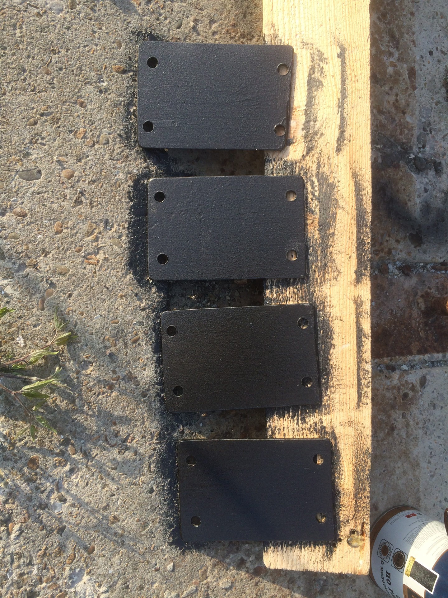

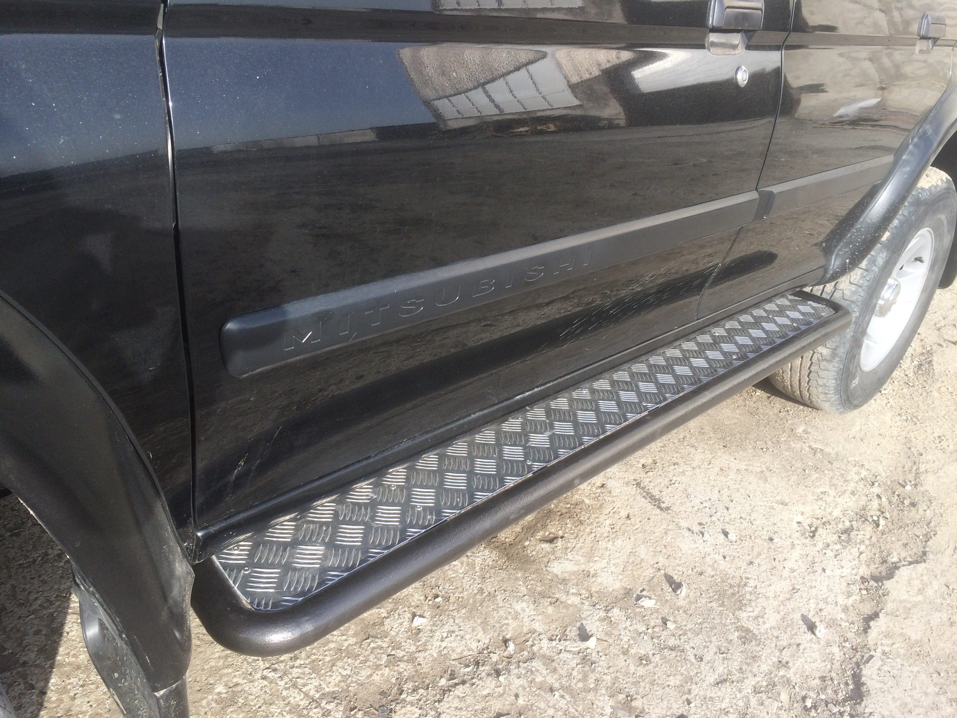

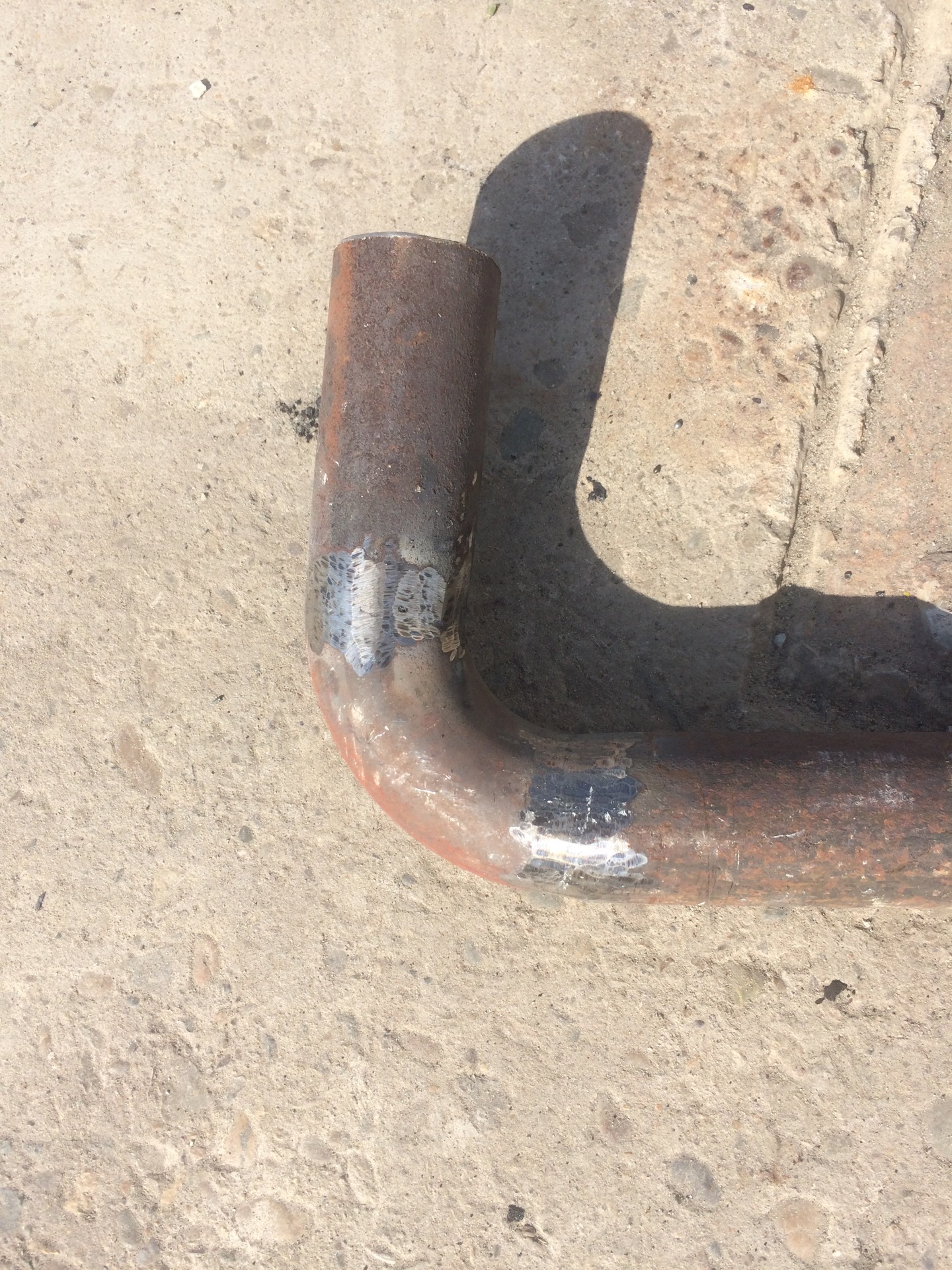

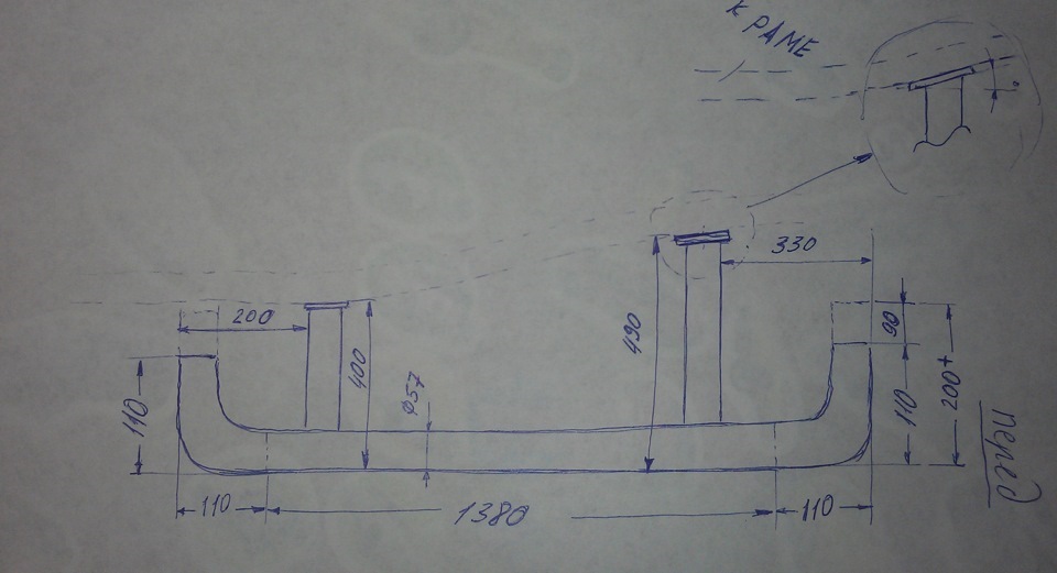

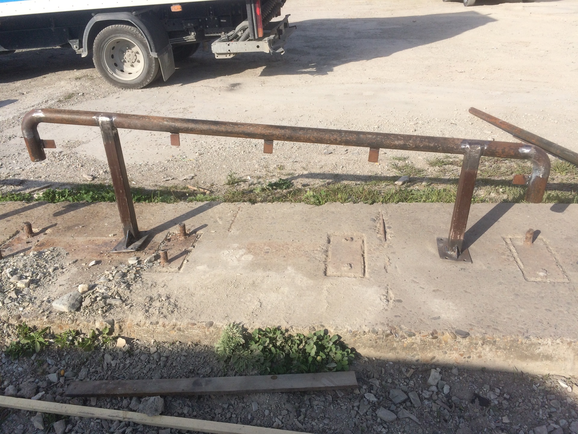

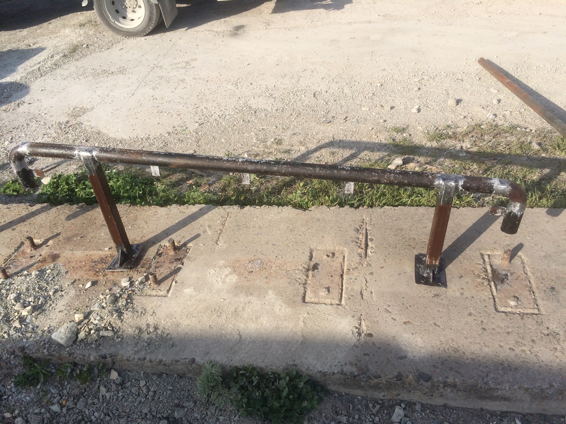

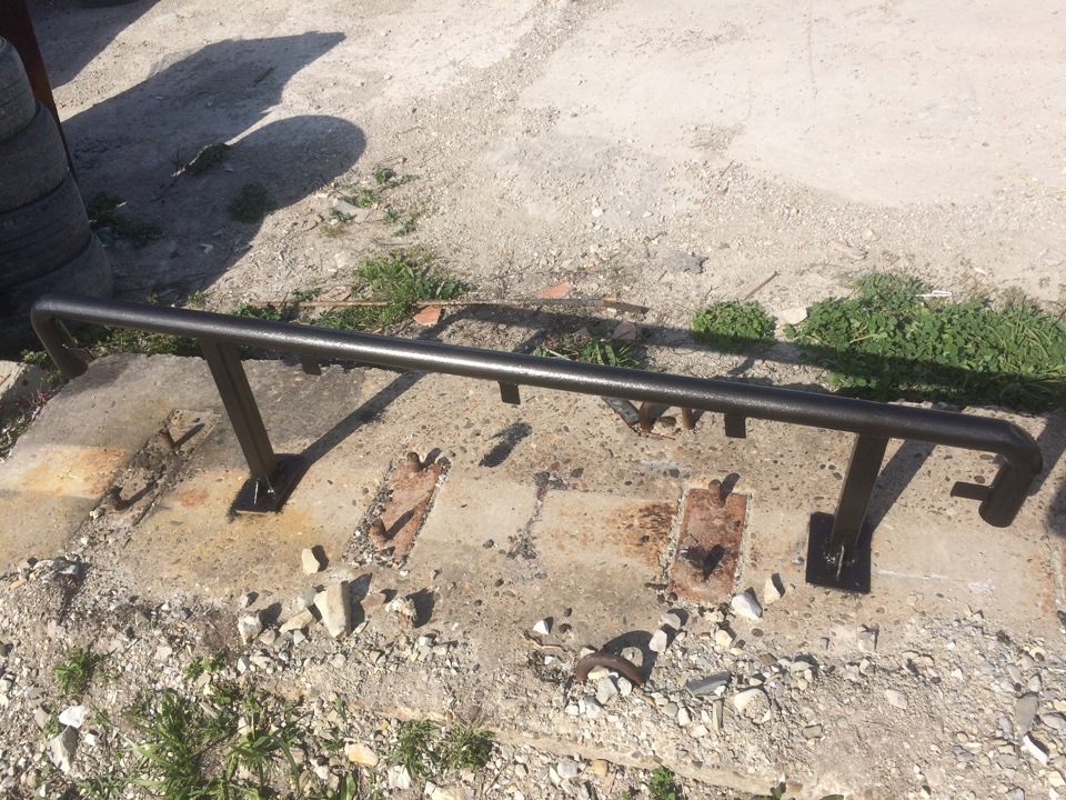

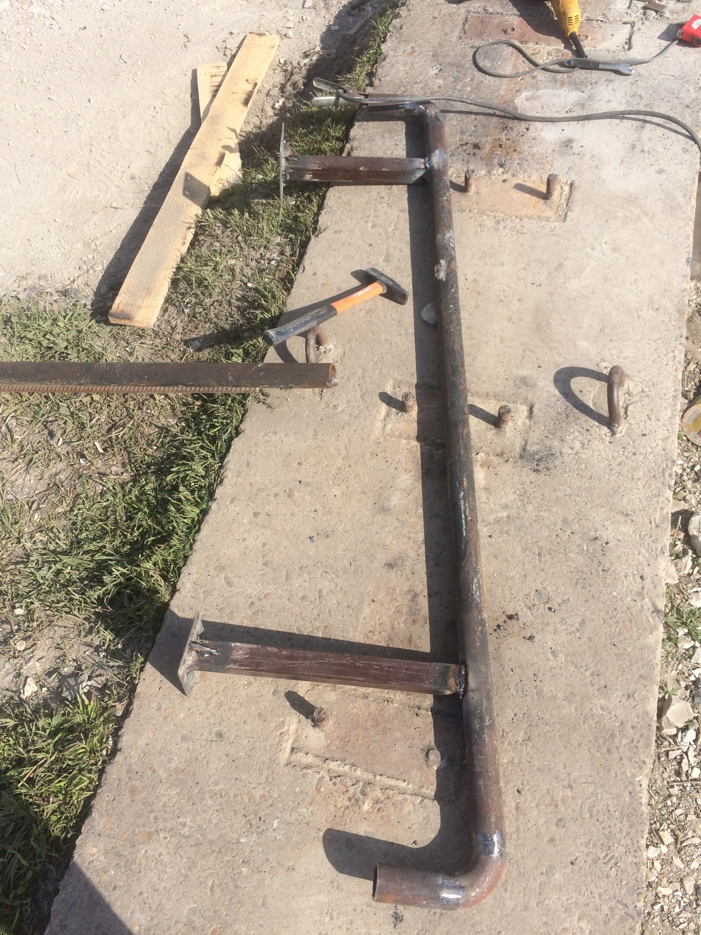

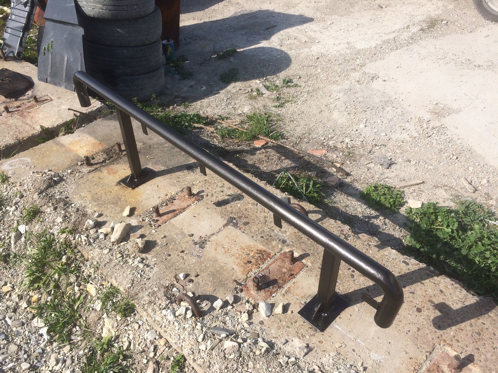

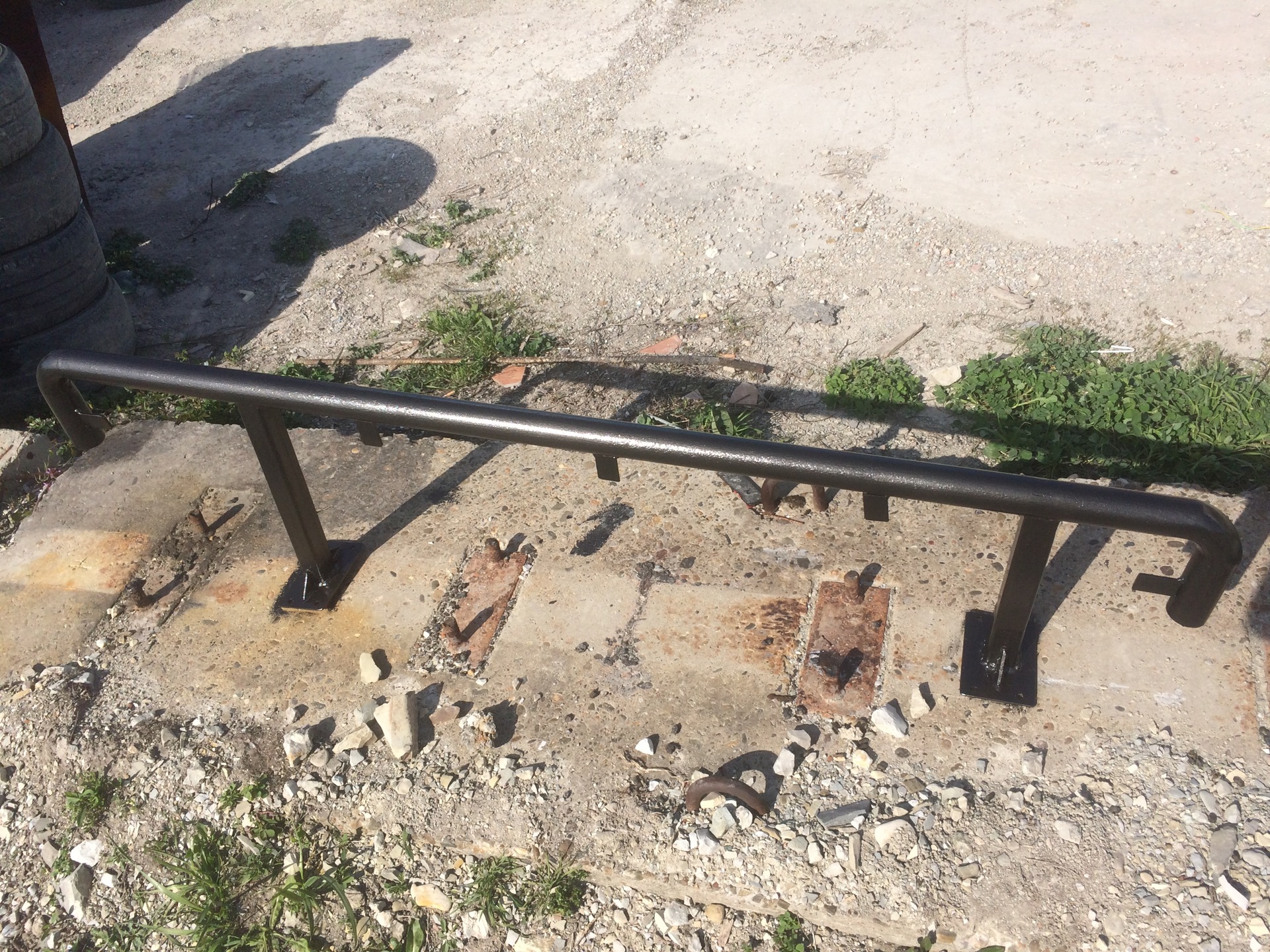

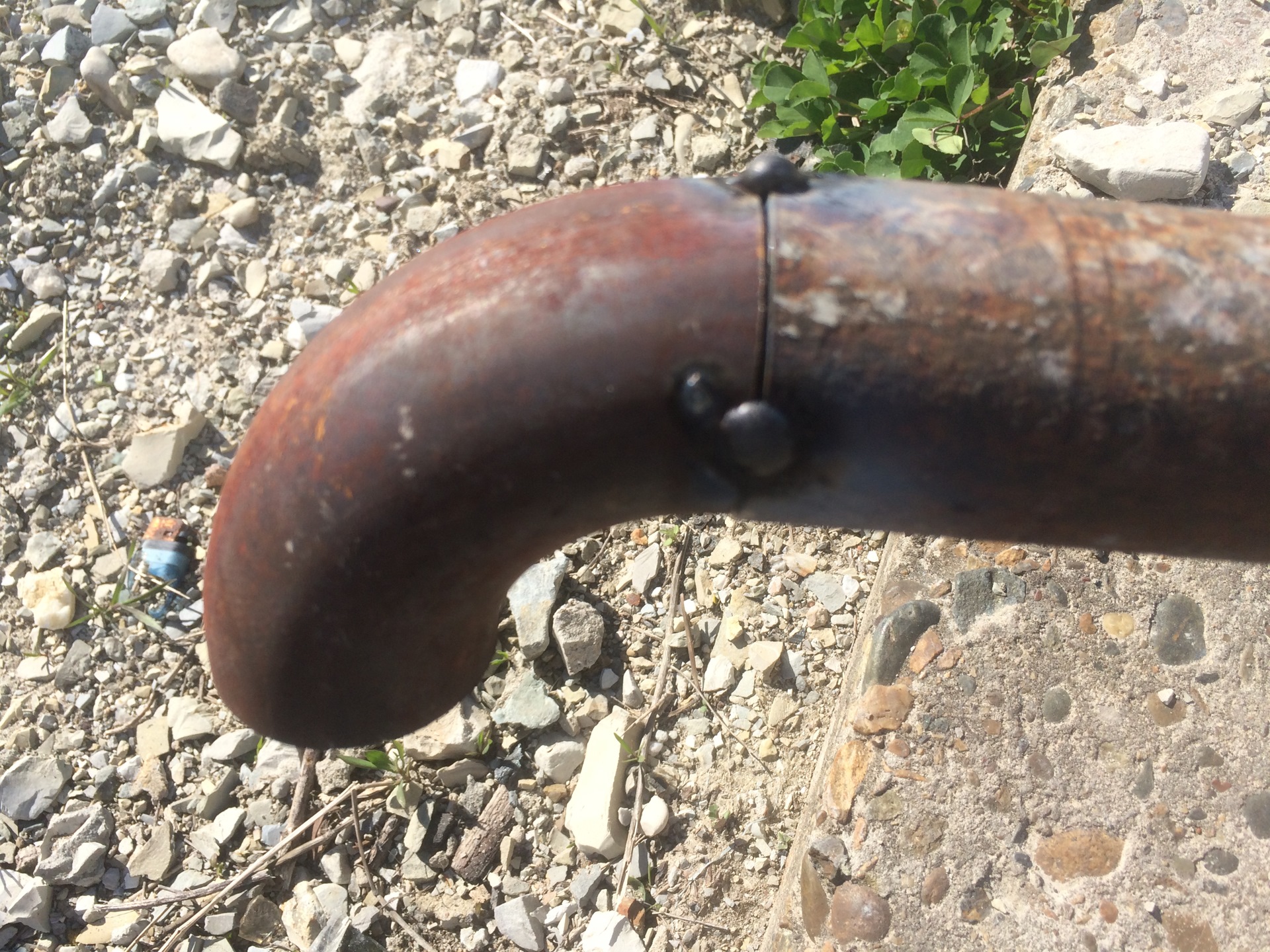

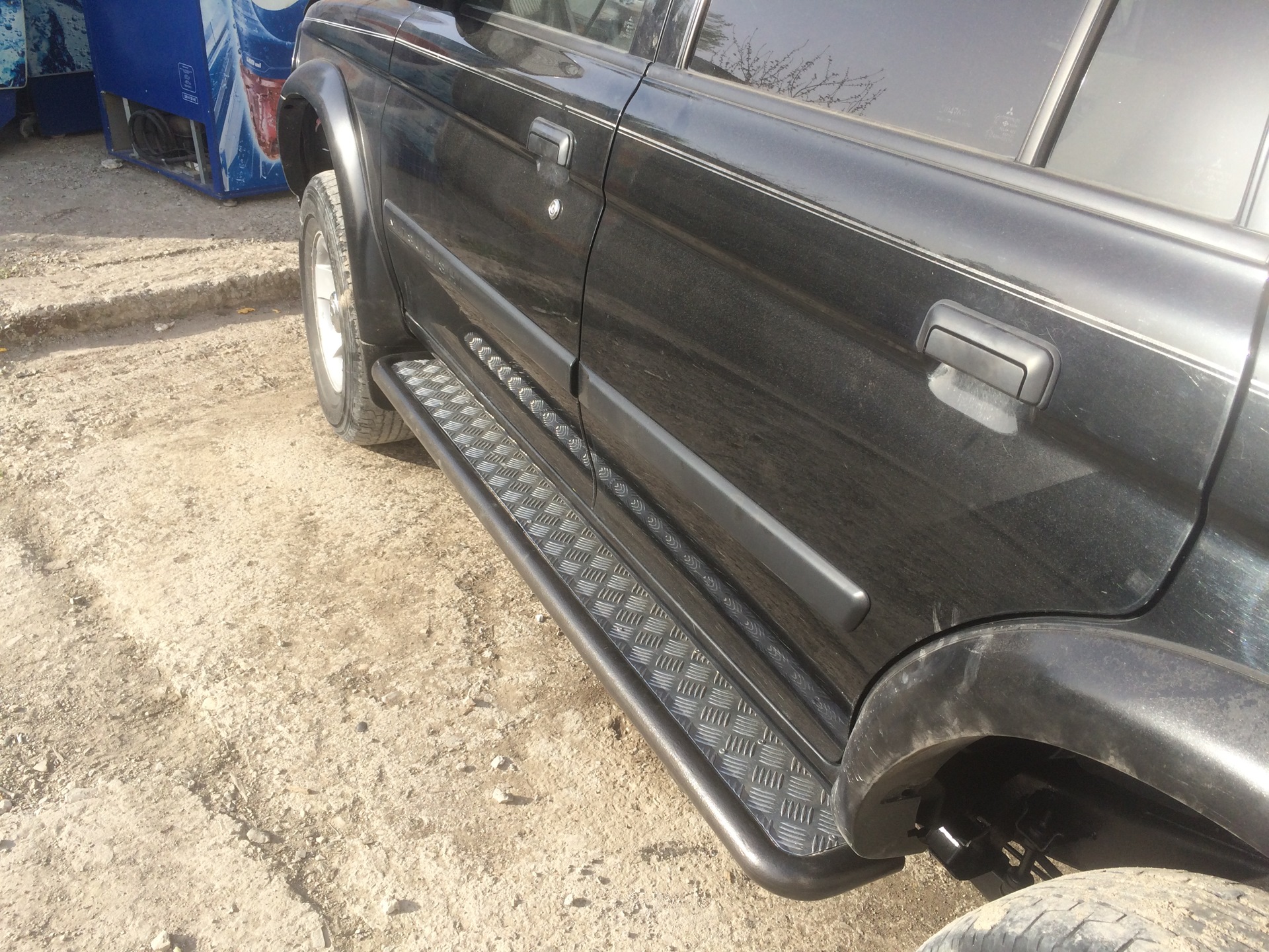

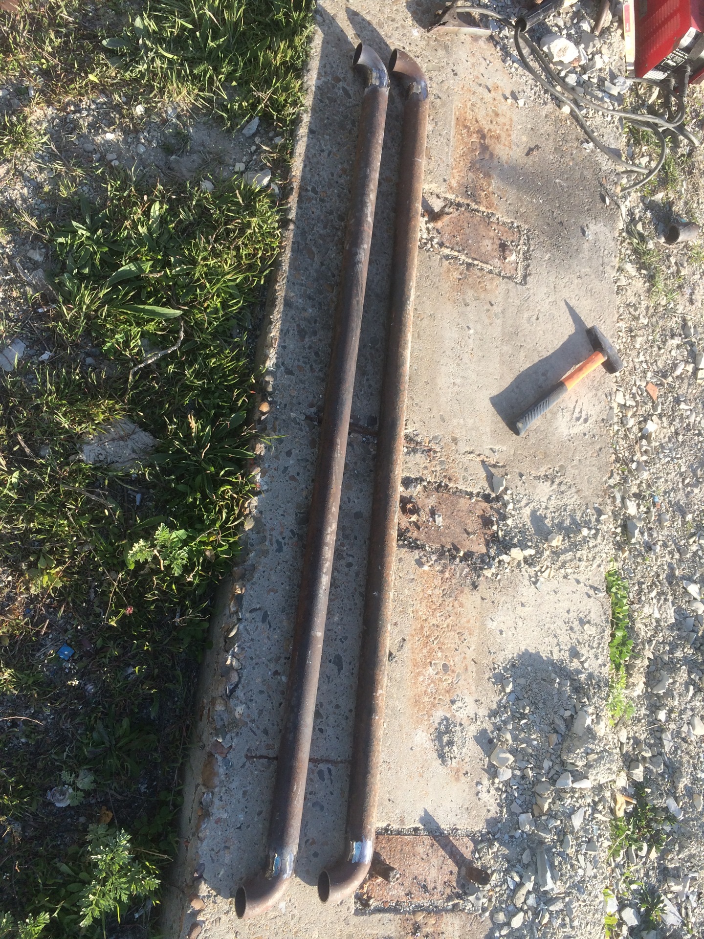

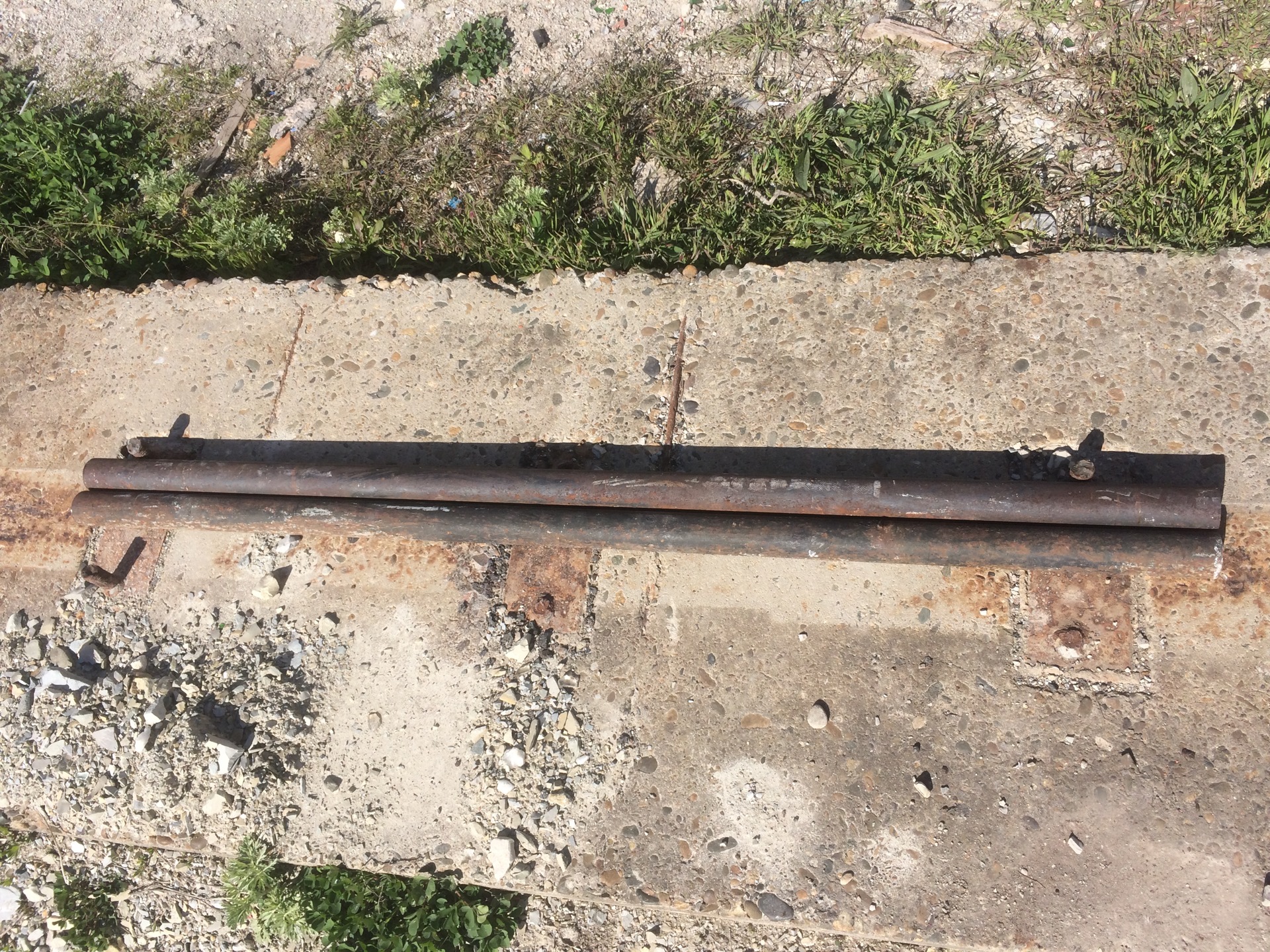

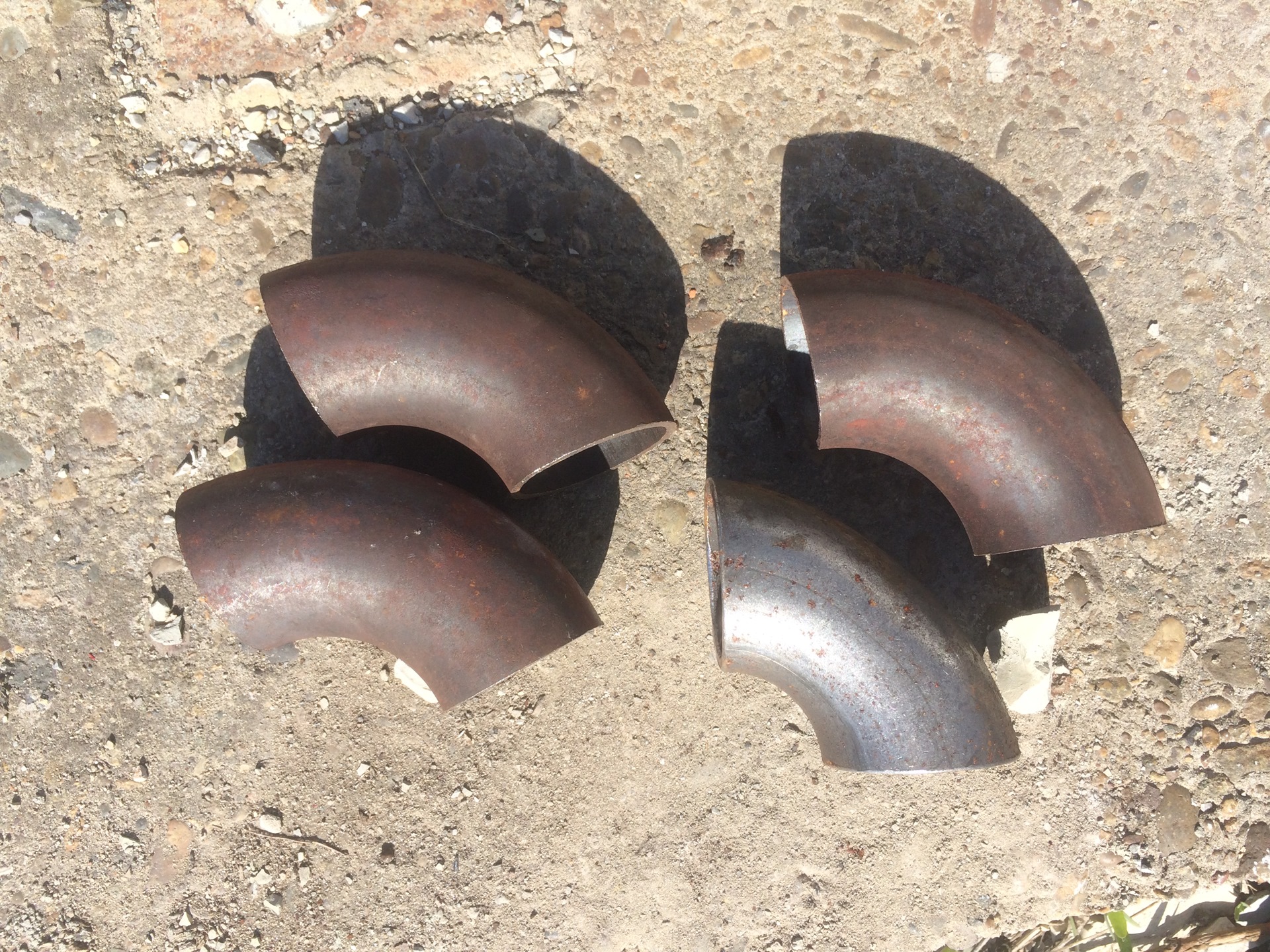

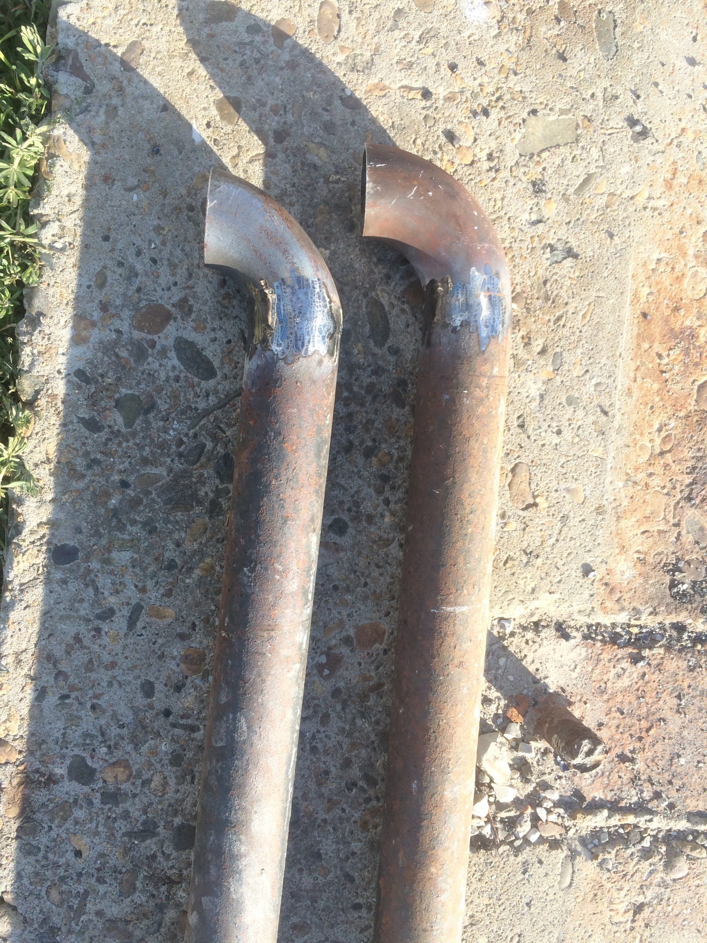

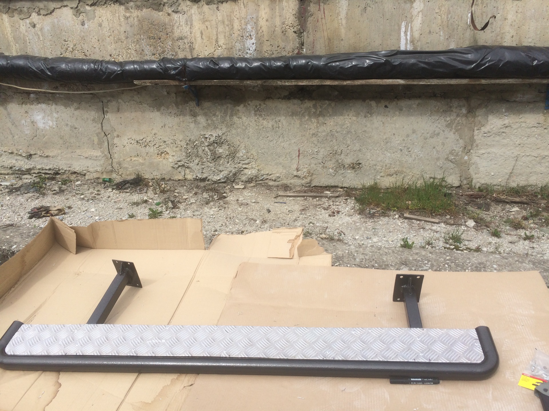

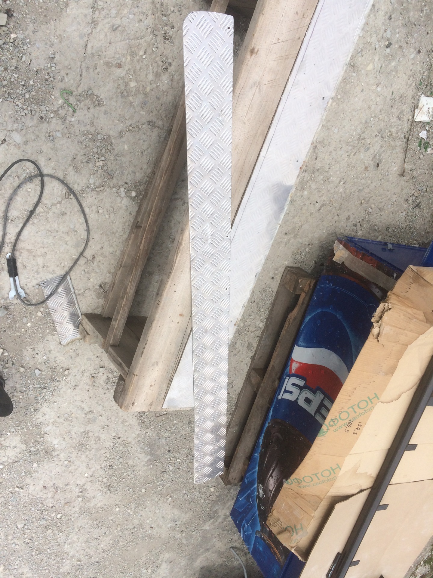

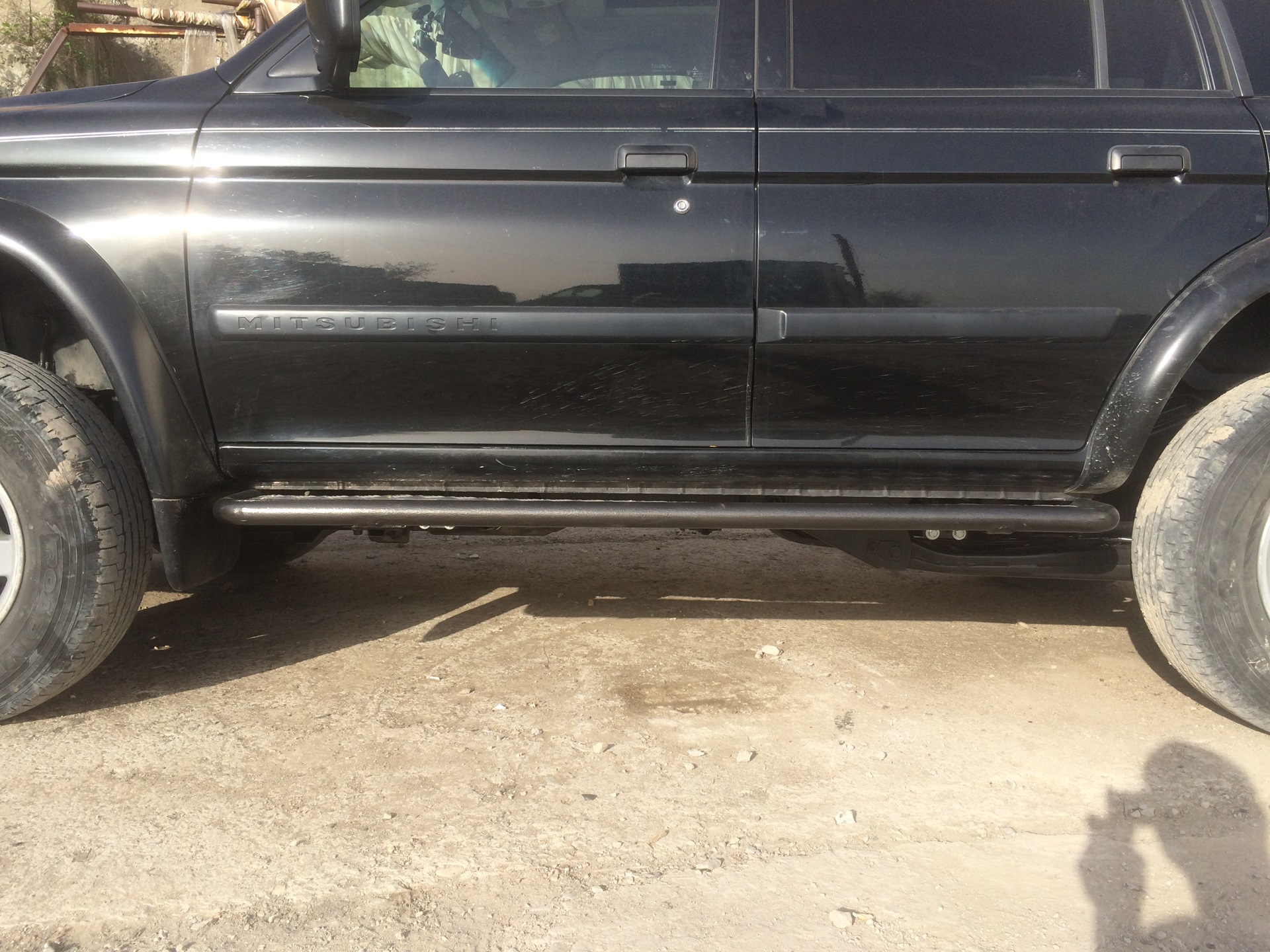

Добрый день. начитавшись и насмотревшись кучу вариантов порогов, решил и себе сделать. взял трубу(сороковку), квадрат (тоже сороковку), лист металла 3 мм, лист рифленого алюминия 3 мм, болты с гайками и шайбами, вооружившись необходимыми инструментами и чертежом(позаимствованный здесь) принялся за дело. что получилось см. на фото
P.S. автору чертежа огромное спасибо и прошу разрешения добавить его в свой фотоотсчёт)

Привет. Подскажи как крепил со стороны водителя с задней части рамы? там эти трубки идут и фильтр топливный. Очень буду признателен за развернутый ответ, сегодня кучу времени потратил, так и не получилось:(
Привет, всё очень просто, вставляешь пластину между трубками и рамой, а крепление фильтра пришлось открутить и приколхозить уже по месту
